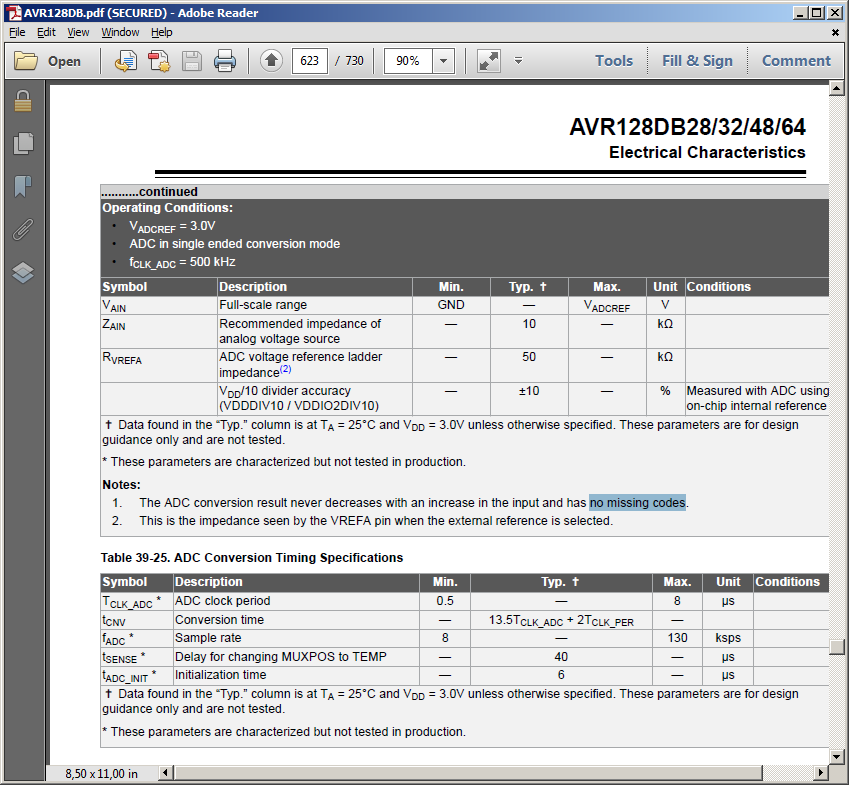

von S. L. (sldt)
ein Beispiel

was mir noch durch den Kopf geht. Ich frage mich warum in der Familie
überhaupt solche komischen Bugs entstehen. Ich meine die Chipentwickler
arbeiten doch auch mit Baugruppen die sie schon entwickelt haben. Die
fangen doch nicht bei jeder Abwandlung komplett bei Null an. Um hier
beim Bsp. zu bleiben. Wenn der ADC beim DA und DB funktioniert wie er
soll, wundert es mich das er beim EB nicht 100% funktioniert.
Desweiteren arbeiten die doch auch sicherlich mit Simulationssoftware.
Warum sehen die sowas nicht vor der Maskenbestellung? Die Chipentwickler
werden sicherlich auch nicht von einer Variante zur nächsten in der
Controller Familie plötzlich die Fertigungstechnologie wechseln. Also
können Problem damit auch ausgeschlossen werden. Ich würde es bei einer
kompletten Neuentwicklung verstehen wenn man dann so mutig ist und das
Produkt mit Fehler auf den Markt bringt. Aber hier gibt es ja schon
Typen der Familie die den Fehler nicht haben. So richtig kann ich den
Fehler nicht nachvollziehen.
Ist hier jemand zufällig irgendwo Chipentwickler und kann kurz darüber
abreißen wie sowas passieren kann? Es soll nicht nur um Microchip gehen.
Andere bringen auch defektes Zeug auf den Markt. ;-)
von Gerhard H. (Gast)
und DD und EA...

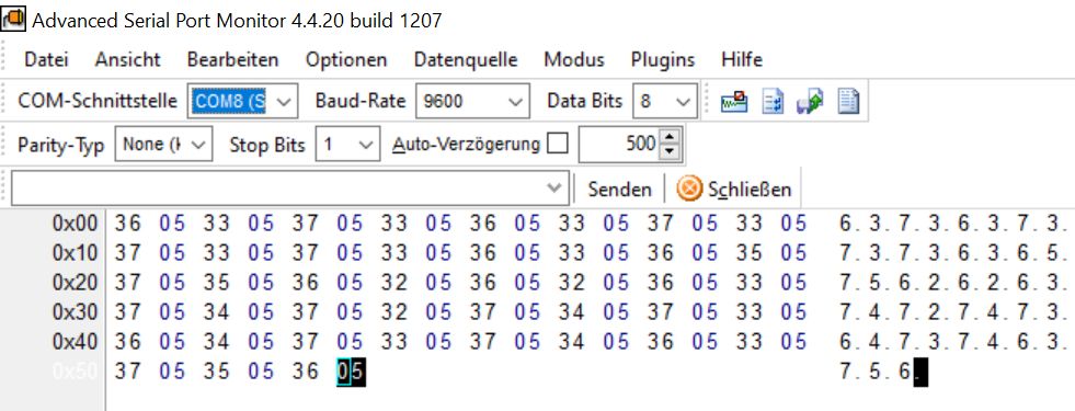

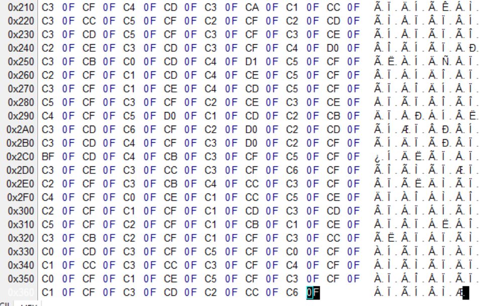

So ich war mal neugierig und hab mir ein paar Ergebnisse von meinem
Versuchsobjekt AVR16EB28, Datecode 2332, Revision A0-Q ausgeben lassen.
Dabei fällt auf daß Richtung 12Bit Maximalwert FFFH immer mehr
Einzel-Werte einer eingestellten Messspannung fehlen: Konkret sind es im
result2.jpg 0FC7-0FCA. Für den ders selber am Controller ausprobieren
will eine kleine .hex anbei die die digitalisierte Messspannung an PD0
im Takt einer LED an PA5 auf dem seriellen Port PA0/1 mit 9600 Baud 8N1
ausgibt. Gewählte interne Referenz ist 2,048V.
