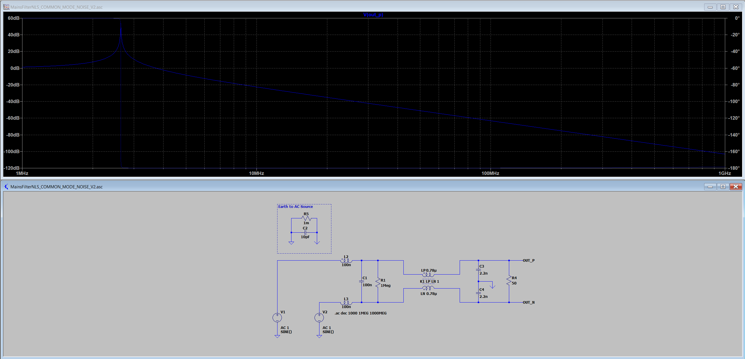

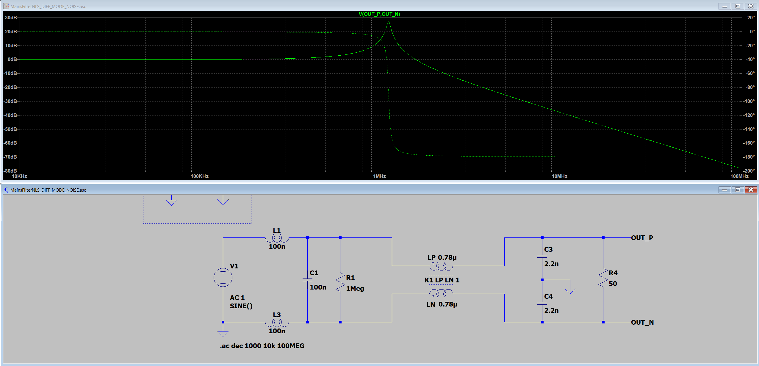

Ich versuche mit LTSpice ein Netzfilter zu simulieren und bin mir bei der Common-Mode Simulation noch unsicher. Die beiden AC Swipes sehen eigentlich gut aus, aber bei der Common-Mode Simulation weiß ich nicht wirklich, wie der Rücklaufpfad gewählt werden muss. Habe nun einfach mal eine Kapazitive Kopplung gemacht. Denkt ihr sowas kommt hin oder liege ich da voll daneben?

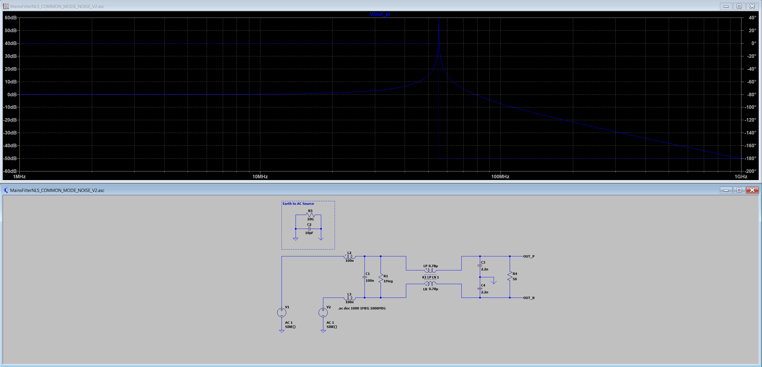

Wenn ich die beiden Diff Caps direkt auf PE hänge (1mOhm Widerstand), dann verschiebt sich die Grenzfrequenz massiv nach links wie im letzten Bild. Macht das evtl. mehr Sinn? Im Endeffekt soll die Energie ja auf PE gelassen werden, dann sollte das mehr hinkommen.
In der zweiten Simulation läuft die Kapazitive Kopplung zu Masse nur über 10 pF. C3 und C4 haben 2,2 nF. Dagegen wirken die 10 pF wie ein sehr hoher kapazitiver Widerstand. Also es gibt zu Masse praktisch keine Kopplung.
In der dritten Simulation liegen 1 mOhm parallel zu den 10 pF. Wozu ist den da der 10 pF Kondensator noch gut?
https://de.wikipedia.org/wiki/Netzfilter
Schau Dir mal gleich am Anfang rechts den Schaltplan eines typischen Netzfilters an. Demnach sollten C3 und C4 direkt auf Masse liegen. In der Simulation ist ein 1 mOhm Widerstand gut für eine Strommessung.
