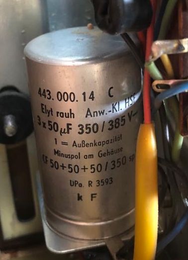

Gibt es noch solche Kondensatoren brauchbar für ein altes Radio oder
muss man schon hier basteln mit 3 Kondensatoren auf einer
Adapterplatine.

Brauchbar? dann solltne sie nicht allzu alt sein. Wird eher schwer
erhältlich.
Günstiger sind sicher 3 moderne einzelne 47uF.
Wenn's gut aussehen soll, einfahc den alten 3fach Elko aushöhlen und die
neuen im Alubecher verstecken.

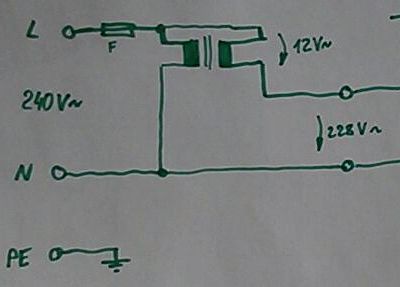

> Eine passende Transformator Sparschaltung müsste dann auch noch rein um
> die Netzspannung um 9-12V herabzusetzen.
Tip: Nimm kleinen 50Hz Halogen-Lampen Eisenkerntrafo. Kostet fast nix,
da die Teile oft  durch elektronische ersetzt werden und die alten
Trafos rausfliegen .-)

Das ist vermutlich ein Missverständnis. Joachim meinte nicht "um die
Netzspannung auf 9-12V herabzusetzen" sondern um, d.h. von 230 Volt
auf 220 Volt.
Ich sehe das lockerer. Die Geräte dürften 230 Volt vertragen. Waren die
Spannungsschwankungen früher nicht größer und die Geräte wurden bereits
in diesen Verhältnissen betrieben? Von der DDR gar nicht zu reden.
von Ge L. (Gast)
> auf 220 Volt.
Lies nochmal genau. Da steht nicht "auf", sondern "um". Und 230 minus
220 ist halt ungefähr 11,5, was zur Ausgangsspannung eines Halogentrafos
passt.
Wie man den Trafo verschalten muss, damit er von der Netzspannung 12 V
subtrahiert, ist hier schon oft genug erklärt worden.

also gemeint war
um die Eingangsspannung um 9-12V herabzusetzen.

Ergänzung: Einen Becher-Elko mit 3 x 50µF hat er auf der Liste.

ich nehme lieber den hier
Rainer Z. schrieb:
> https://www.die-wuestens.de/dindex.htm?/k1.htm
KON66D50

von J. T. (chaoskind)
Ich kann leider nix beitragen, hätte aber trotzdem ne kleine Frage dazu.
Minus am Gehäuse steht drauf, hat der dann 3 Beinchen a 50uF? Oder sind
das einfach 3 parallel geschaltete?
Falls letzteres, warum macht man sowas und nimmt nicht einfach einen
150uF?
Der sollte drei Beinchen haben, also drei getrennte Kondensatoren mit
gemeinsamer Masse.
Häufiger Fall: 50µF vor Siebdrossel und 50µF hinter Siebdrossel. Und der
dritte Kondensator nach einem Drahtwiderstand für eine geringere
Versorgungsspannung und Entkopplung, z.B. für die Röhre im Tuner. Alle
Kondensatoren haben eine gemeinsame Masse.

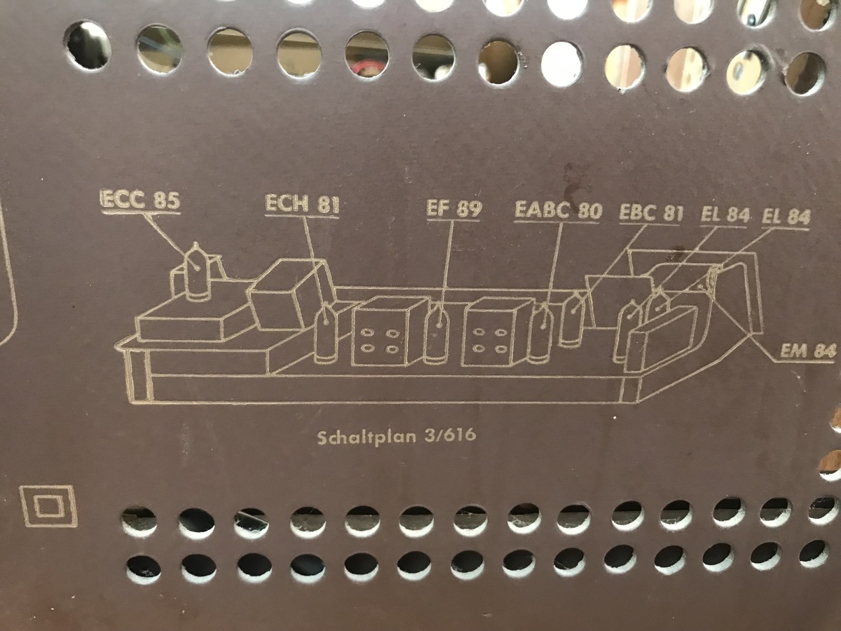

kurze Rückmeldung, bestellter Kondensator bei
ist gekommen und eingebaut, (96070)
> Wir empfangen jetzt Sender, können sie aber bei voll aufgedrehter
> Lautstärke nur leise hören?! Der Plattenspieler funktioniert jedoch auf
> allen Lautstärkeeinstellungen.
hier muss die technische Unterstützung enden wegen der 400km Entfernung.
Ich schlug einige Repair Cafes in deren Nähe vor.
Leider mehr vom Radio ist nicht bekannt obwohl ich Type und Hersteller
erfragte.
> erfragte.
Der könnte passen:
https://www.radiomuseum.org/r/nordmende_othello_stereo.html
von Joachim B. (jar)
Rainer Z. schrieb:
> Der könnte passen
genaugenommen wurde das Chassis 3/616 in diese 9 Geräte eingebaut
https://elektrotanya.com/nordmende_chassis_3_616_sm.pdf/download.html
Eines davon kann es wohl sein 😇 da nur der Radioteil von der fehlenden
Lautstärke betroffen ist grenzt natürlich hoffentlich die Fehlersuche
ein, wie schon geschrieben es ist eine schwierige Kommunikation, weil
nicht immer alles verstanden wird.

> genaugenommen wurde das Chassis 3/616 in diese 9 Geräte eingebaut.
Alles klar und Danke für den Schaltplan. Ja, man sieht darauf den
Kondensator C200 mit 3x 50µF.
