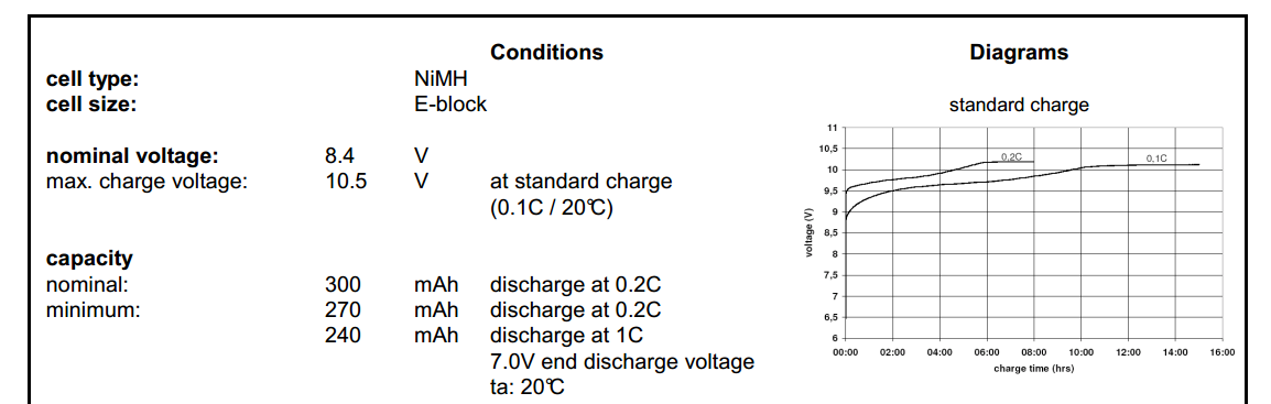

von Georg M. (g_m)
Gute NiMH haben nach dem Laden höchstens 1,35V.
   U     7*U
 1,20    8,40
 1,25    8,75
 1,30    9,10
 1,35    9,45
 1,40    9,80
 1,45   10,15
von Arno R. (arnor)
Andre M. schrieb:
> da die Akkus plötzlich Spannungen von
> um die 10 Volt aufweisen (nach dem Laden)
Ist doch richtig so, siehe Anhang.

Ansonsten sind >10V bei Ni-9V-Akkus normal nach dem Laden, erst recht
bei den 8-zelligen Varianten.
