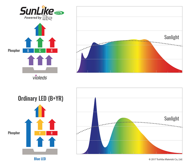

Den UV-Licht Anteil von D-Normlicht bekommt man mit normalen weißen
LEDs, die auf einer Anregung mit blauem Licht bei 460nm beruhen, gar

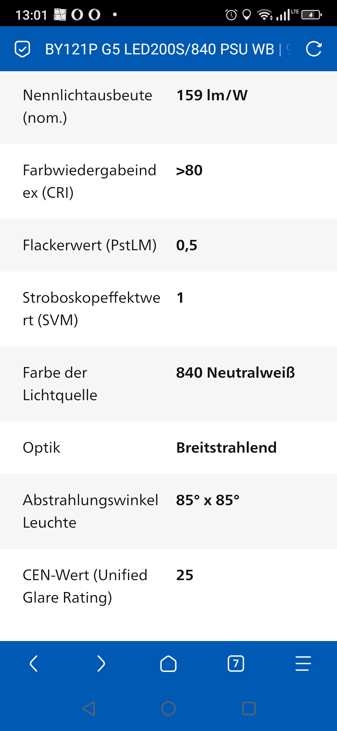

von MGMBH P. (m-power)
Die Höhe ist 2,50m und wie gesagt, ringsum und in "U"-Form.
Ich habe mir aber jetzt folgendes überlegt. Bevor ich die 6 LEDs
rausschmeiße und neue hole, weil das ist mir irgendwie zu schade, wenn
ich bedenke, dass die erst 3 Jahre alt sind.
Werde mir zwei hier von holen und von der 5m Decke hänge lassen:
https://www.beleuchtungdirekt.de/philips-led-highbay-by122p-coreline-g5-aluminium-grau-157w-25000lm-85x85d-840-kaltweiss-ip65-8719514955837?_gl=1*2ixpdm*_up*MQ..&gclid=CjwKCAjw7oeqBhBwEiwALyHLMzqH35hTXyr-F0g-ht7CA6ab9ezYdRocVYjY0JS2lNgIQPD-4gWsvxoC0uUQAvD_BwE
Warum wieder gleiche Hersteller und Kelvin zahl? Damit es mit den
jetzigen LEDs matcht.
von Michael B. (laberkopp)
Du hast auch nichts gelernt.
4000K ist wieder tageslichtweiss, nicht kaltweiss.
Und CRI 80 ist Fehlfarben, nicht Vollspektrum.
Das einzige ist: sie sind effektiv, 160lm/W, und hell (und teuer und
unreparabel im Schadensfall).

Ja, das stimmt.. werde nicht schlauer weil es einfach nichts gutes auf
dem Markt gibt oder ich finde es nicht. Und ihr empfehlt mir nichts
konkretes.
Wenn ich die Lichtfarbe ändern will, müsste ich die jetzigen 6
deanstallieren und zB. gegen solche ersetzen:

von Stefan F. (Gast)
Das haut nur mit Glück hin. Ersten ist diese Kelvin Angabe nur eine
grobe Hausnummer. Zweitens kommt es auch darauf an, wie das Spektrum
verteilt ist (CRI wurde schon abgesprochen). Da ist jede LED anders. Das
angehängt Bild zeigt zwei unterschiedliche Modelle des gleichen
Hersteller. Nur damit du mal siehst, wie extrem die Unterschiede sein
können.
von J. S. (jojos)
MGMBH P. schrieb:
> Ich werde jetzt meine 6 LEDs an der Wand lassen und hänge 4 davon an die
> Decke. Ist bereits bestellt.
Die Lampen sind mit Sicherheit gut geeignet, das mit dem Ra halte ich
für überbewertet. Vollspektrum oder spezielle Spektren braucht man in
Gewächshäusern oder wo es wirklich auf perfekte Farbwiedergabe geht.
Für Fahrzeuggutachten werden sicher viele Fotos gemacht, da ist eher
eine diffuse Beleuchtung nötig die man über mehrere Stativleuchten
macht. Erster Google Treffer dafür ist z.B.
https://www.bresser.de/Fotostudio/LED-Sets/BRESSER-BR-225B-LED-Tageslicht-Set.html?mtm_kwd=F004490&gad_source=1
Dann fehlt in dem Shop für die BY121P die Angabe des Abstrahlwinkels.
Beim Hersteller findet man 85 ° x 85 °, aber weil die Leuchte ja rund
ist vielleicht eher kreisförmig 85 °. Das ist nicht sehr großlächig, das
sollte man eben in ein Planungsprogramm eingeben, 4 Stück auf 100 m²
halte ich für zu wenig.
Jetzt hängen 4 von Philips LED-Highbay BY121P Coreline G5 Aluminium Grau
126W 20000lm 85x85D - 840 Kaltweiß | IP65 und es flackert beim
Videoaufnehmen.
Die FPS von der Kamera habe ich eingestellt, das flackern wird langsamer
aber trotzdem. Oh man, muss die wohl wieder abhängen.

MGMBH P. schrieb:
> weil ich keine Ahnung davon habe. Auf was muss man denn achten?
Mit dem Screenshot hatte ich ein paar der relevanten Zeilen erwischt.
Vor dem Kauf mit aureichend Vorlaufzeit den Typ posten und hier
rueckfragen.

von Pete (pete007)
Hi zusammen,
zwei Punkte aus dem Thread springen mir raus:
4000K ist für viele “Werkstatt-/Labor-weiß” einfach zu warm – wenn ihr
wirklich “klinisch/kalt” wollt, seid ihr eher bei ~6000–6500K (plus
möglichst hoher CRI, wenn Farben/Details beurteilt werden sollen).
Das iPhone-Flackern ist ein echter Klassiker: Viele Leuchten wirken fürs
Auge ok, aber Kameras sehen Modulation/Flimmern sofort. Wenn
Video/Handy-Fotos wichtig sind, würde ich gezielt nach “flicker-free /
flimmerfrei” und idealerweise nach Treiber-/Flickerwerten (PstLM/SVM)
schauen – nicht nur nach Lumen/Watt.
Als konkretes Beispiel (weil hier explizit nach Empfehlungen gefragt
wurde):
LEDXpress hat Highbays, die in der Produktbeschreibung explizit
“flimmerfrei” nennen und mit Meanwell-Treiber beworben werden. Z.B.
diese 200W UFO Highbay in 6500K (kaltweiß), IP65:
https://www.ledxpress.com/nl/led-highbay-185lm-w-ip65-zwart-200-watt-37000-lumen-6500k-5-jaar.html
Und wenn euch die harten Schatten von runden Highbays stören, kann eine
lineare Highbay/Linienleuchte (mehr “Fläche”, weniger Spot) oft helfen –
z.B. so eine lineare IP65 Variante in 6500K:
https://www.ledxpress.com/nl/led-highbays-linear-lowbays-ip65-100-watts-8700-lumens-6500k.html
Wichtig: Ich würde das nicht “blind” bestellen, sondern wenn möglich
eine Leuchte testweise montieren und mit dem iPhone (24/30/60fps)
gegenchecken. Wenn’s damit ruhig ist, dann erst hochskalieren.
