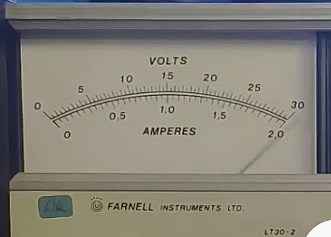

Ich habe ein Farnell LT30/2 30V 2A Dual Output Power Supply wo ein Kanal
kaputt ist. Ich habe mir eine Elektronik gegrillt wie ich das
Labornetzteil abgeschaltet habe. Beim Abschalten wird ein Spannungspeak
erzeugt. Hat wer eine Idee was im Netzteil defekt sein könnte ?
Hier ein Fehlervideo vom Netzteil:

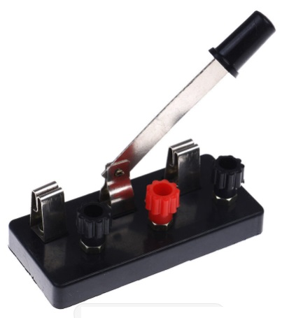

Ein Messerschalter würde ebenfalls für klare Verhältnisse sorgen, ohne
dass man immer den halben Aufbau auseinander reißen muss ;-)

Wieso hat dann der Kanal 2 beim Netzteil nicht diesen Peak beim
Ausschalten ? Siehe Video

Das Verhalten des Netzteils vom TO ist nicht normal. Der Zeiger wickelt
sich ja fast auf. Er springt von 18V auf >30V.
https://www.mikrocontroller.net/attachment/613856/Farnell-1.jpg
Das Digitalvoltmeter ist für diese Messung ungeeignet. Es fällt aber auf
das bei dem Anschlag des Zeigers in den mV-Bereich wechselt.

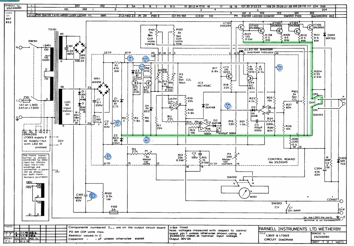

Hier ist das Vorgehen zur Fehlersuche an diesem Farnell Typ sehr gut
nachvollziehbar dargestellt:
https://www.youtube.com/watch?v=9smbGRP4OnI
Möglicherweise ist die Ursache beim TE eine andere, doch geht
IanScottAnderson in seinem Video sehr zielgerichtet vor und erklärt was
wie zusammenhängt.
Der Teil kann somit hier hilfreich sein.
von Michael B. (laberkopp)
Andrew T. schrieb:
> Schaltplan bereitlegen.
Dieses  Netzteil enthält so eine "Sicherheit vor Spannungs7berhöhung im
Ein-  und Ausschaltmoment" Vorkehrung nicht.
Die Spannung zwischen 14 10 wird zum Ausgang durchgelassen, wenn weder
VT3 noch VT4 den Strom über R10 ableiten. Wenn also C2 noch genug
Spannung enthält für Z2, aber nicht mehr genug für Z3, je nach
Belastungsdifferenz der Z-Dioden.
C6 find ich extrem merkwürdig, Riesen-Wert, der soll wohl was mit Ein-
und Ausschaltsequenz zu tun haben, und C7 find ich auch Riesig, in pF
könnte ich mir die vorstellen.
von Andrew T. (marsufant)
Das ist richtig erkannt.
Somit sollte der TE nun mal aufschrauben, und Stück um Stück
durchmessen.
Da der ein Kanal noch "ok" ist, wird es wohl auf gealterte Elkos  oder
2N3055 einer schlechten Produktionscharge rauslaufen.
Ist aber Glaskugel, deshalb:
Nun fundiert messen und zielgerichtet vorgehen.
Das Video zeigt ja wie man durch einfachen Tausch der Platinen zw. K1
und K2 den Fehler schon mal eingrenzen kann ob:
auf Endstufe  oder Regelplatine.
Schaun mer mal was der TE noch so mitteilt .-)

Auf der Website Opweb.de findet sich ein Service-Manual.
https://www.opweb.de/english/home
https://www.opweb.de/english/company/Farnell_Instruments/downloads/Farnell_Instruments--LT_30--service_and_user--ID11521.pdf
https://www.mikrocontroller.net/attachment/614224/Farnell-_LT30-x-NT-Opweb.jpg
Im Schaltplan sind einige Spannungswerte angegeben die sich überprüfen
lassen. Man sieht auch was der Output-Schalter im OFF-Zustand verbindet.
In dem Bereich würde ich auch mal messen.
Und, wie schon geschrieben, hast Du einen 2ten identischen Kanal zum
Vergleich.

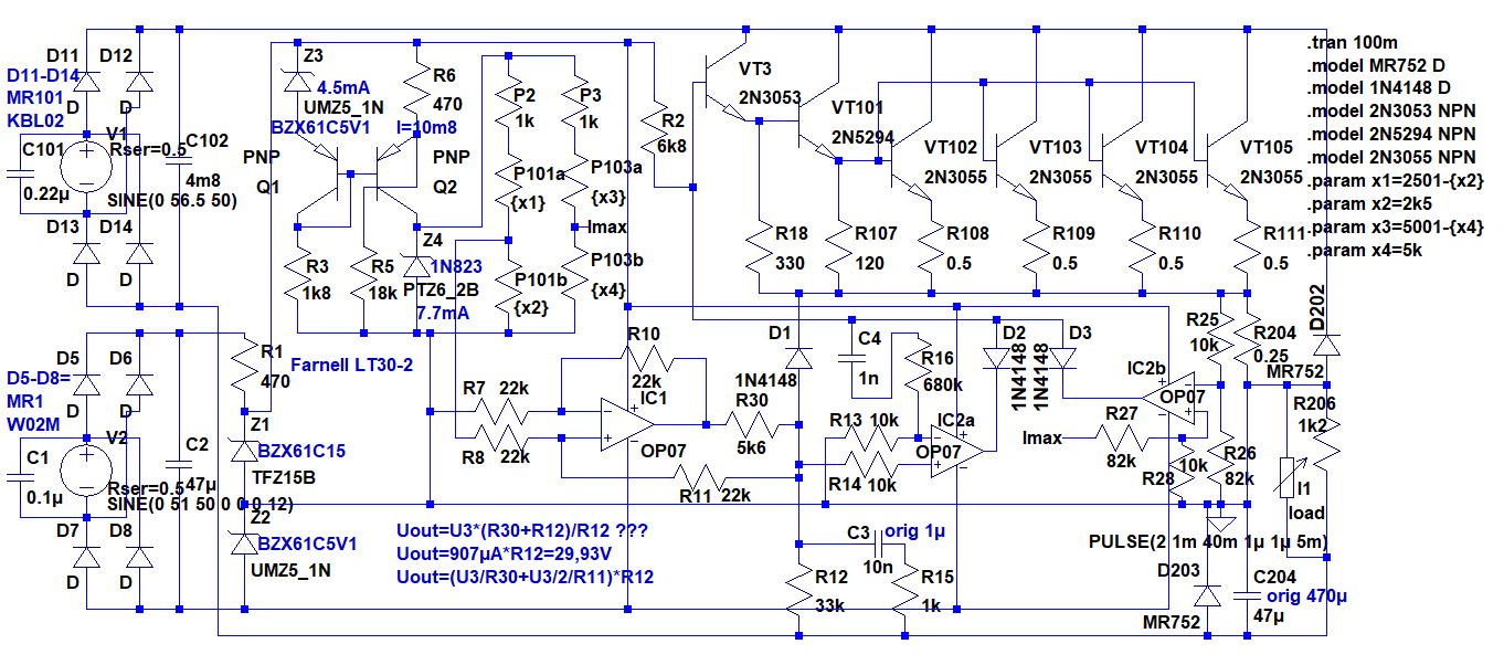

von Torsten B. (butterbrotstern)
Es deutet viele auf einen Kondensator. Vielleich hat C2 (47µ 63V) zu
wenig Kapazität. Einfach alles mit dem funktionierenden Kanal
vergleichen, oder wie im Video gesehen die beiden Control-Boards
vertauschen.
Anbei eine LTspice-Simulation mit Loaddump von 2A auf 1mA bei t=40-50ms.
und einer Bauteilliste (BOM) in Textform.
Ich habe zwei Werte geändert: C2 von 1µ auf 10n  und C204 (am Ausgang)
von 470µ auf 47µ. Dadurch wird der stadystate schneller erreicht, an der
Stabilität ändert sich wenig.
Ein paar Dinge sind mir unklar: wozu ist IC1 (µA741), warum ist R11
(22k) auf der rechten Seite nicht an Gnd, sondern im Feedback-Zweig?
Wofür ist die "I CONST"-Buchse (im Schaltplan rechts unten)?
Soll das ein Remote-Sense-Eingang für sein? Das kenne ich eher mit einen
niedrigem Widerstand mit Gnd verbunden, damit die Spannung nicht
hochgeht, wenn die Sense-Leitung eine Unterbrechnung hat.
Und für den +Ausgang ist kein Sense-Eingang vorgesehen?
Wenn der Schalter SW203 offen ist, ist die Spannungs-Rückkopplung
aufgehoben und die Ausgangsspannung dürfte maximal werden.
Ansonsten ist zu sagen: damals hat man noch viel Wert auf Kleinigkeiten
gelegt, z.B. die Leisten oben, mit denen man die Bauteile schnell
findet.
Wie üblich bei diesem Design ist Gnd der Regelung mit dem positiven
Ausgang verbunden.
Laberkopp: welchen C6 und C7 meinst Du? auf welchem Plan?

Wie reagiert der Kanal jetzt auf Last?
In welchem Bereich genau lässt sich die Ausgangsspannung einstellen?
In der Simulation sind die B-E-Spannungen etwas hoch, daher ist die
Spannung an der VT3-Basis nicht 2.8V wie im Plan angegeben, sondern über
3,3V. Das tut der Funktion keinen Abbruch.
Heute würde man den Trafo mit Anzapfungen versehen, um bei kleinen
Ausgangsspannungen die Verlustleistung zu reduzieren. Im Kurzschlussfall
werden geschätzt 100W verheizt.
Bei 230V-Netz auf jeden Fall auf 240V klemmen.
Wie funktioniert die Spannungsregelung?
Der Regler versucht, die Spannung an IC2a/+ (R14) auf 0 zu halten.
Daran "ziehen" zwei Widerstände:
- R30 (und etwas R11) nach oben mit der Sollwertvorgabe
- R12 nach unten mit dem Minus-Ausgang. Damit am R14 0V anliegen, muss
die Ausgangsspannung etwa 6,7 (30/4,5=6,67) mal so groß wie die
Sollwertvorgabe sein.
Ist die Ausgangsspannung zu klein (Minus-Ausgang ist im Vergleich zu
Regler-Gnd zu hoch), wird der Plus-Eingang des Opamps zu hoch, wird der
Ausgang höher, werden die Transistoren stärker leitend -->
Ausgangsspannung steigt.
Analog bei Stromregelung:
Ist der Ausgangsstrom zu hoch, wird der Minus-Eingang des IC2b höher,
wird der Ausgang niedriger, leiten die Transistoren weniger.
Die Overload-Led und deren Ansteuerung ist nicht in der Simulation.
Heute würde man ja D2 und D3 direkt mit hellen effizienten LEDs
ersetzen, die bei 2mA schon sehr hell sind. Es fließen 1,6mA.
Es gibt verschiedene Versionen: Elektrotanya und Opweb unterscheiden
sich in F101 (1 / 2A  versus 2/4A) und D4/R29.
YT-Video hat D4! (direkt über SK1 SKT1/10/11)
Es könnte SW104 (untere Hälfte) defekt sein, dann ist Pin 7 des Control
Boards nicht mehr richtig mit dem +Ausgang verbunden (nur noch lose über
D4/R29) und die beim diesem Gerät gezeigten Effekte könnten daraus
resultieren.
Oder eine andere Leitungs-Unterbrechung?
Habe auch mal das alte L30/1 LT30/1 mit diskret (ohne ICs) aufgebautem
Regler simuliert.
Einige Einträge sind zum Testen / Kompensieren des Temperaturganges
drin.
