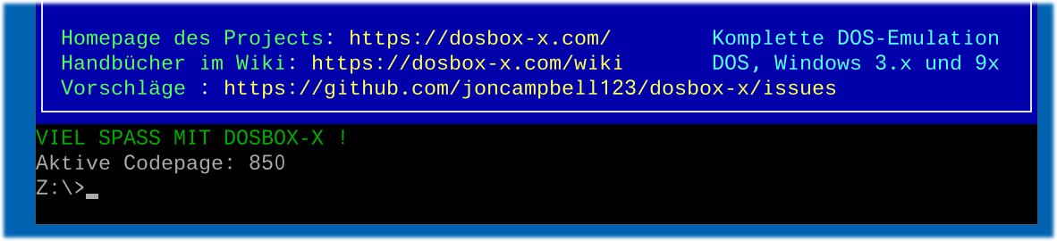

von Peter B. (funkheld)
Danke für die Info.
Ich finde in der Conf bitte nicht diese Einstellung dafür.
Wenn ich auf Ja/Nein drücke kommt dieses :
Aktive Codepage : 850
Auch wenn ich es in der Autoexec reinbringe funktioniert es nicht.
Danke.
von Εrnst B. (ernst)
Sollte nur kommen, wenn du auf "ja" gedrückt hast.
Bei nein eher der unübersetzte/englische Text.
Übersetzt ist das im de_DE.lng - File als Msgid ":SHELL_CMD_CHCP_ACTIVE"
Wie in der Anleitung beschrieben: Du kannst die Sprach- und
Länder-Einstellung fix konfigurieren oder als Kommandozeilen-Parameter
mitgeben, dann fragt das Programm nicht aufgrund der ausgewählten
Codepage nach.
