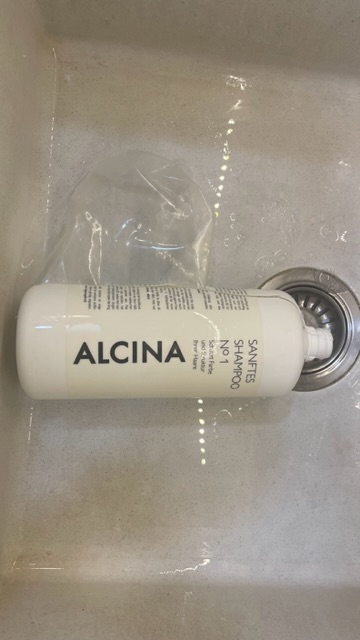

Für eine eventuelle Zweitnutzung restentleere ich gelegentlich PE
Flaschen. Dabei ist mir jetzt eine Shampooflasche aufgefallen die trotz
chemikalienbeständiger PE Hülle noch ein „Inlay“ aus einem relativ
dicken Kunststoff hat.
Ist das Zeug denn dermaßen aggressiv oder was kann der Grund für die
doppelte Wandung sein?

Steht doch drauf: Das ist sanftes Shampoo. Das muss vor der harten
Realität der Flasche geschützt werden. Das Inlay ist sozusagen ein "safe
space" für das Shampoo, damit es nicht durch Microaggressionen
getriggert wird.

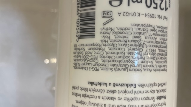

Ich seh auf deinen Bildern so was nicht, nur eine runtergefallene
aufgebrochene ausgelaufenen weisse Flasche mit drumgeschrumpftem
Etikett.
1.25l Inhalt klingt nicht als wolle man was vorzäuschen, das wäre wohl
eher bei 12.5ml der Fall.
von Thomas R. (thomasr)
Nach der Feststellung dass da „noch was drin ist“ habe ich die Flasche
der Länge nach aufgeschnitten und das Inlay rausgeholt. Hängt aber noch
an der Einfüllöffnung fest.
