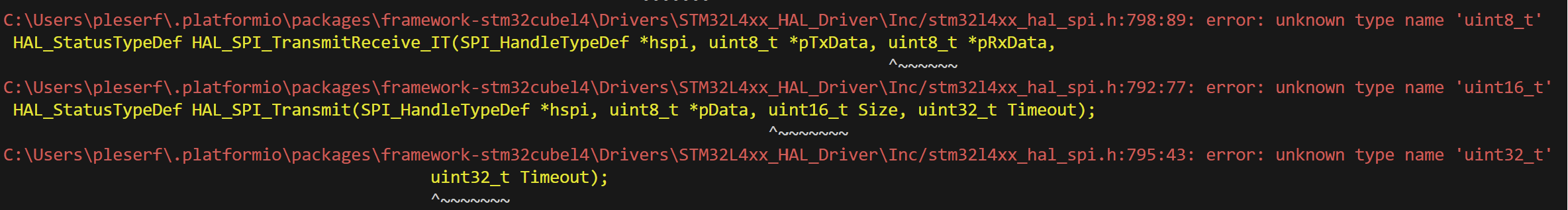

ich arbeite derzeit an einem Projekt, bei dem ich die
STM32Cube-Plattform in Verbindung mit PlatformIO verwende. Mein Ziel ist
es, ein STM32-Mikrocontroller-Projekt zu erstellen. Leider treten beim
Build-Prozess des Codes einige Schwierigkeiten auf, insbesondere im
Zusammenhang mit Datentypen wie uint16_t und uint32_t.
Der Compiler meldet, dass diese Datentypen unbekannt sind und führt zu
einer Vielzahl von Fehlern. Ich habe sicherheitsshalber die
erforderlichen Header-Dateien wie stdint.h eingebunden, aber das Problem
bleibt bestehen.

So ein generic Board sehe ich nicht in der STM32 Liste, probiere mal
board = nucleo_l412kb

Pius schrieb:
> Ich habe *#include <stdint.h>* schon im main.c drin. Deshalb finde ich
> es auch besonders
hast du es auch vor den anderen Includes, insb. den HAL-Includes die
den Fehler werfen?
Ist natürlich trotzdem Unschön, dass die nicht selber alles Nötige
reinziehen, aber zumindest ein Workaround.

Ah, danke für den Tipp. Ich habe jetzt das Nucleo Board zum testen
probiert. Jetzt gibt es keine Fehler mehr beim build. Ich habe für
meinen Chip versucht selber ein .json File zu erstellen. Anscheinend
hatte ich dort Fehler drin.

Der HAL Code holt das stdint.h selber über das device, hier stm32l4xx.h.
Das muss aber vom buildsystem zusammengebaut werden, deshalb vermute ich
das eine Einstellung in der Pio config fehlt, z.B. wenn das
genericSTM32L412 selbst gebaut wurde.
