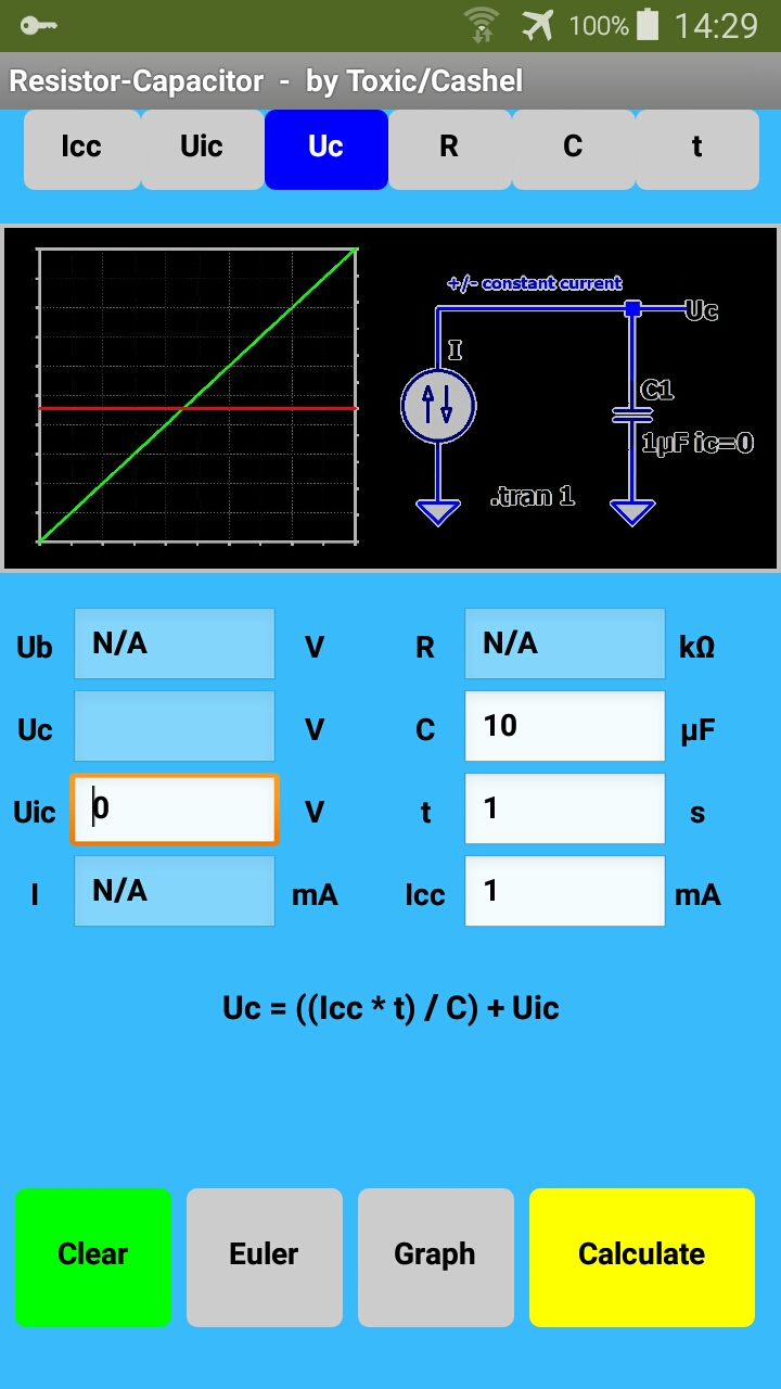

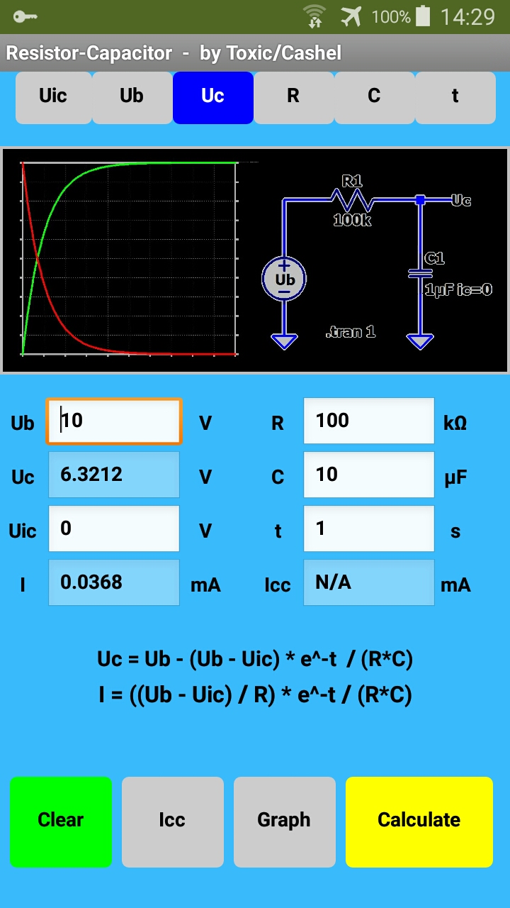

Ich hab mir gedacht,dass eine spezielle universelle Android App ein
nettes Projekt waere
Eigentlich sollte die Bedienung der App trivial sein,trotzdem einige
Randbemerkungen:
1.Es gibt keinen speziellen Auf/Entlade-Button.Die jeweilige Funktion
ergibt sich aus den eingegebenen Werten
2.Man kann negative und positive Werte fuer Ub,Uc,Uic und I eingeben
3.Unsinnige Eingaben werden mit "No solution" quittiert.
4.Fehlende Parameter werden mit "Missing or wrong values" angegeben
5.Die Auf/Entladung eines C's nach der e-Funktion beichne ich mit
"Euler"(nachschlagen wer nicht weiss wer Euler war...)
6.Die Auf/Entladung eines C's mit Konstantstrom bezeichne ich mit "Icc"
(I constant current)
7.Ub = Versorgungsspannung
  Uc = momentane Spannung am Kondensator nach einer bestimmten Zeit
  Uic= (angelehnt an LTspice) "initial condition) also man gibt an ob
der
  Kondensator schon vorgeladen ist
  Der Rest bedarf keiner Erklaerung....
8.Wer die angehaengte APK-Datei installieren will,bekommt eine Android
Warnmeldung:sie koennte ja einen Virus beinhalten
Wer der App nicht traut:Auf "Virus Total" (ist ja von
Google...)gehen.Die analysieren auch APKs.
https://www.virustotal.com/gui/
9.Diejenige die sie installieren wollen und Fehler finden koennen ja
Rueckmeldung geben.
Wem die App nicht gefaellt und negativ bewertet:kein Poblem aber dann
bitte ebenso mit Rueckmeldung.

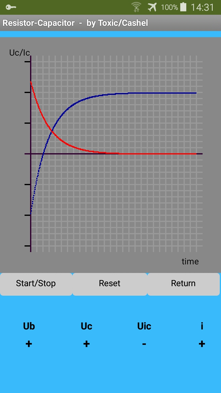

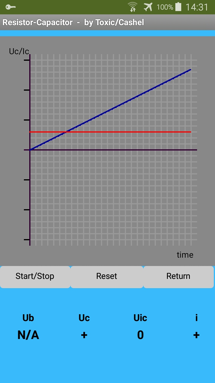

10.Fast vergessen:die grafische Darstellung soll nur anzeigen in welchen
Quadranten sich die Kurvenverlaeufe befinden !! Ich habe deswegen auch
auf Werteangaben am Graph verzichtet,weil sinnlos....
11.Angehaengt sind 4 screenshots und LTspice-Dateien um sich von den
App-Ergebnissen selbst zu ueberzeugen.
12.LTspice und Newbies:
LTpsice installieren
Zip-Datei in einen neuen Ordner(Desktop oder sonstwo)kopieren und
entpacken.Eine der ASC-dateien doppelklicken.Links oben in LTspice das
"laufende Maennchen" anklicken und sich das Ergebnis ansehen.Um eigene
Werte einzugeben einfach im Schaltplan mit der rechten Maustaste
entsprechende Wert anklicken und aendern.Simulation erneut starten.

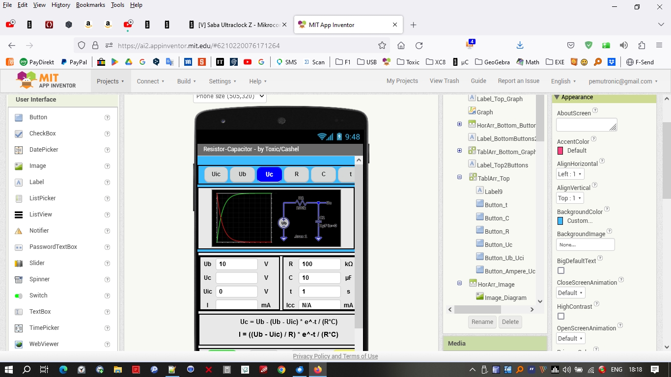

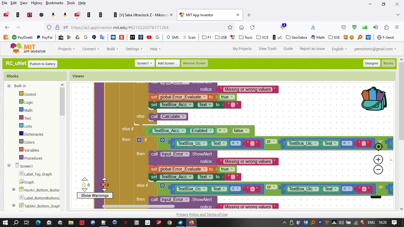

Herbert B. schrieb:
> Womit hast du die App entwickelt?
Kostenlos:
"Massachusetts Institute of Technology"
https://appinventor.mit.edu/
Die Programmierung erfolgt in Echtzeit.Man entwickelt auf dem Lappy und
sieht das Ergebnis gleich auf dem Smarty ueber WiFi (ich verwende nur
Wifi-ist am einfachsten)
Die Programmierung ist einfach.Zuerst im Designer-Mode die GUI erstellen
und auf dann auf Block-Mode wechseln und loslegen.Vieles laesst sich
schon erahnen wie es funktionieren soll aber in den ersten 2 Stunden
wird man mit Sicherheit etwas Muell produzieren.Blockprogrammierung ist
zwar einfach aber auch etwas unuebersichtlich auf Dauer.
Hinweis:
Mache werden jetzt wieder die Nase ruempfen und mit Bullshit und so
daherkommen,weil mit Hilfe von grafischen Bloecken programmiert wird.Ist
mir PIEPEGAL.Ich programmier als Hobbyist Pics in C,Assembler und
frueher auch Basic
Obwohl ich "Picler" bin,mag ich auch die (verhassten)Arduinos - ich bin
grundsaetzlich offen fuer alles wenn es mich zum Ziel bringt.

Das ist ein Makel dieser Programmierungsart.Normalerweise erstell ich
immer ein Flowchart aber hier habe ich es aufgegeben.
Die Programmierung ist einfach und man kommt schnell zu wirklich guten
Ergebnissen mit denen man seine ahnungslose Freunde und Bekannten
beeindrucken kann.
Der Code ist in seine Gesamtheit ziemlich lange und nach einem halben
Jahr muss man sich schon einige Zeit hinsetzen um wieder in die Gaenge
zu kommen.Deswegen versuche ich moeglichst viele Bloecke zu einer leicht
nachvollziehbaren Struktur zusammenzusetzen.
