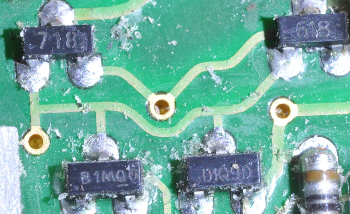

Moin zusammen,
da ich mit meinen üblichen Quellen und Recherche nicht zum Ziel komme,
dachte ich, ich könne mal hier fragen:
In der Ansteuerung der Treiber für ein Schaltnetzteil (IRL540N) sitzen
diese beiden Teile: B1MQ6 und D1Q9D (wenn ich richtig gelesen habe).
Ich hab keine Ahnung was das sein könnte. Besseres Bild konnte ich
leider nicht machen.
Jemand eine Idee?
VG
Ralf

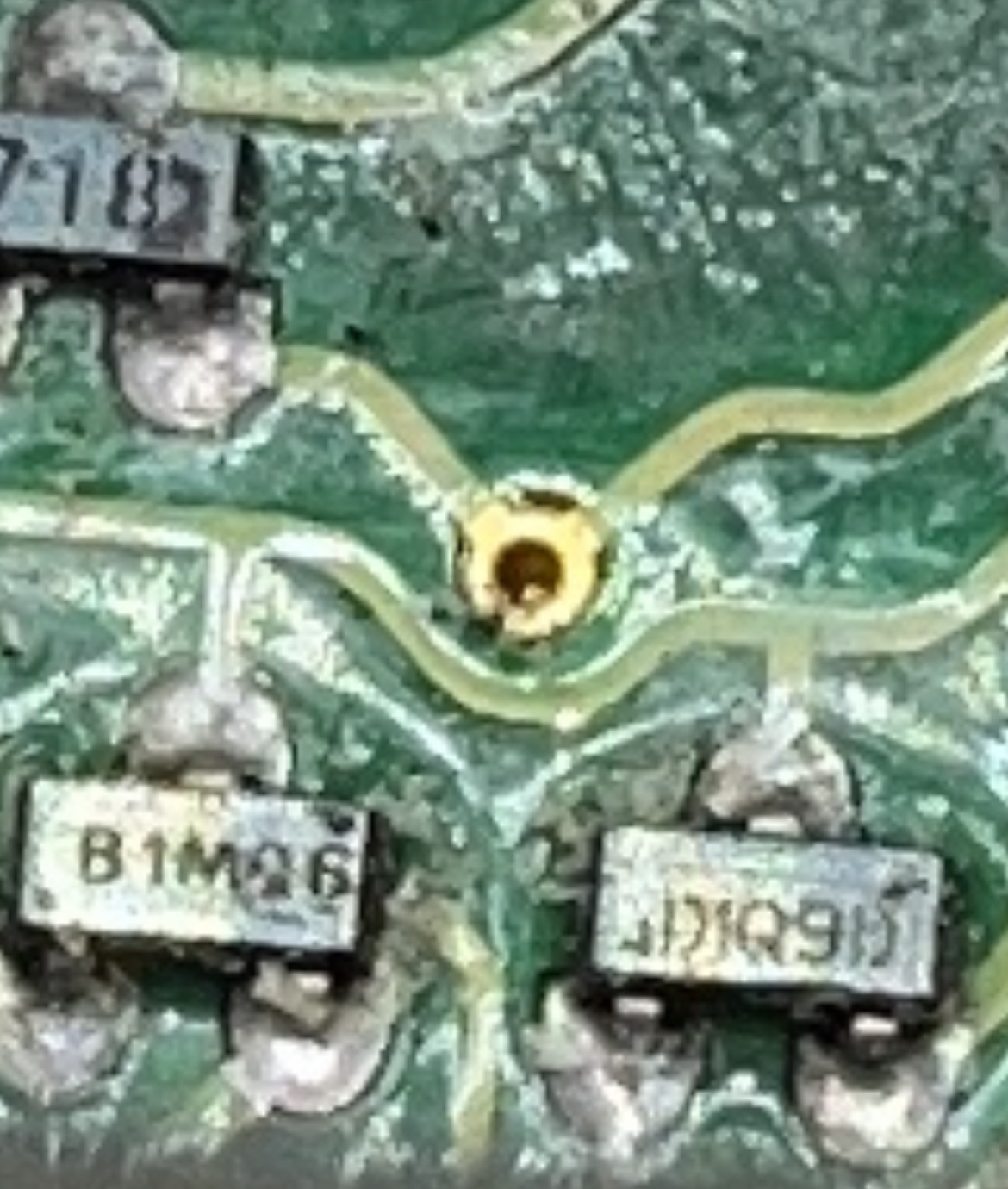

von H. H. (Gast)
Besseres Foto.

von Michael B. (laberkopp)
Da die beiden mittleren Anschlüsse verbunden sind, bei
Bipolartransistoren der Collector, ist es schon mal nicht der übliche
push pull Treiber aufs NPN und PNP. Vielleicht Treibertransistor und
Z-Diode. MOSFETs werden es auch nicht sein, auch keine TL431 oder
Spannungsregler die unter B1/D1/B????/D???? auftauchen.
Etwas mehr nachverfolgter Schaltplan wäre gut.
https://www.alldatasheet.com/view_marking.jsp?Searchword=B1 und D1 und B
und D
https://smd.yooneed.one/code4231.html und B1 und B und D

...ich biete mal alles technische auf, was die hiesigen Bildgeneratoren
so her geben.
Ich befürchte nur es gibt dabei keine neuen Erkenntnisse.
Die 618 / 718 sind ein NPN/PNP 2,5A Mosfet-Gate-Treiber-Pärchen, die
dann letztendlich die IRL540 antreiben.
von H. H. (Gast)
Kann das ein Pärchen MOSFETs sein, n- und p-Kanal?
von Ralf G. (dougie)
Das sollten FFMT618 und FFMT718 ein... Bipolar.
Aber eben mächtig:
• BVCEO > 20V
• IC = 2.5A Continuous Collector Current
• RCE(SAT) = 50mΩ for a low equivalent On-Resistance
• 625mW Power dissipation
• hFE characterised up to 6A for high current gain hold up
• Complementary NPN type: FMMT718

von Daniel P. (kenny123)
Es könnten IRLML2803 (n-channel) und IRLML5103 (p-channel) sein.
Ich bin aber nicht sicher, vor allem weil der Balken auf dem linken
SOT23 nicht passt laut smd marking schema, aber der 1er auf beiden würde
für 2001 oder 2011 passen.
Auch die 5 Buchstaben/Nummern passt, daher würde ich bei IR/Infineon
weitersuchen.

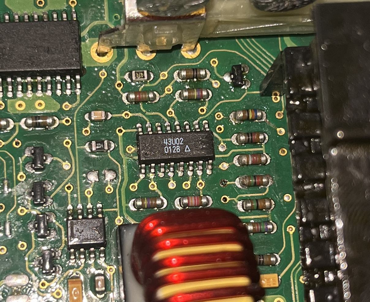

Nächste Challenge: SO16 mit mir unbekannter Bezeichnung 43U02 ...
Masse ist auf Pin 5
Jemand ne Idee was das für einer sein könnte?

Ich hab jetzt etliche Stunden mit Messen und Vergleichen mit einer
intakten Steuerung verbracht, aber kann auf diese Art bislang keinen
Fehler finden, da ich leider den Schaltnetzteil-IC nicht identifizieren
kann, und mich schwer tue, die beteiligten Teile zu finden.
Die bei Rover hatten seinerzeit wohl viel Spass dabei, selbst einfache
74er ICs mit ihren eigenen Bezeichnungen zu labeln.
Was ich sagen kann:
Der SO16 IC 43U02 (Bild oben) hat seine 5V an Pin 16, und Masse an Pin
5.
Einen Ausgang vermute ich auf Pin 3
Ist leider eine 4-Lagen Platine ... das macht es mir nicht einfacher.
Jemand ne Idee, was für ein IC das sein könnte?
