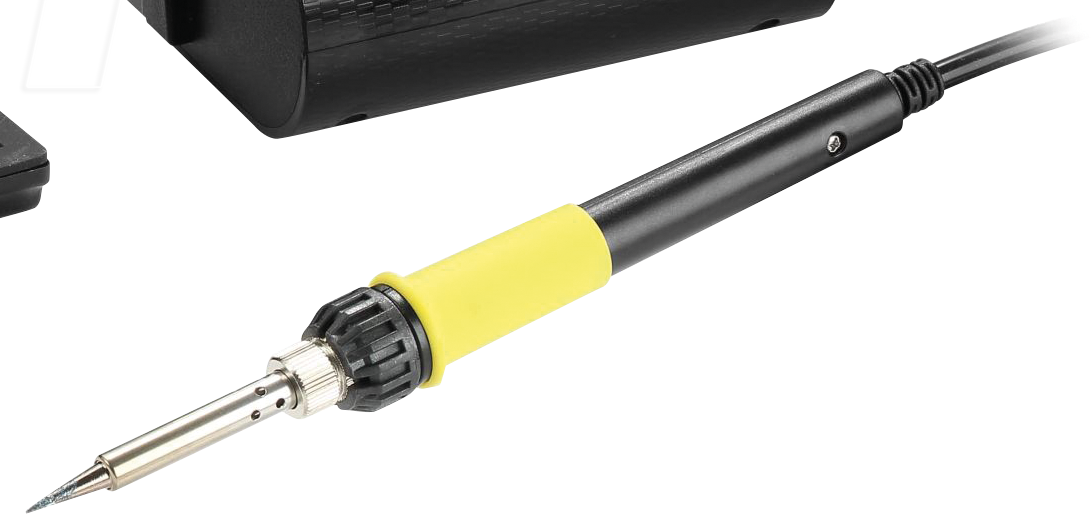

Mein Lötkolben ist kaputt gegangen und ich habe mir jetzt vor einen
neuen zu kaufen.
Auf Amazon gibt es viel Lötkolben auswahl.
Aber wie finde ich heraus mit welchen Spitzen die Lötkolben kompatibel
sind wenn die Spitze kaputt ist und ich mir eine neue kaufen will?
Ich habe mir folgende LötStation
ausgesucht:https://www.amazon.de/DOMINOX-L%C3%B6tstation-L%C3%B6tstationen-200%C2%B0C-450%C2%B0C-Bildschirm/dp/B0BZCNYV59?th=1

In diese Lötstation kommen einfache stift-förmige Lötspitzen. Vermutlich
solche:
https://www.reichelt.de/loetspitze-20-w-cfh-52126-p334496.html?CCOUNTRY=445&LANGUAGE=de&trstct=pos_1&nbc=1&&r=1
Da kommt es nur auf deren Durchmesser an, den du wohl selber ausmessen
musst. Die sind aber veraltet, in der dünnen Bauform nur noch schwer zu
bekommen.
Vv P. schrieb:
> Ich habe mir folgende LötStation ausgesucht
Lötstationen und Lötkolben mit dieser Art von Spitzen hatte ich 40 Jahre
lang, und ich will sie nie wieder haben. Diese Befestigung mit der
Schraube ist total unvorteilhaft. Sie lockern sich oft, übertragen die
Wärme schlecht, und nach einer Weile rosten sie fest, wenn du Pech hast.
Nimm lieber welche in dieser Art:
https://www.amazon.de/TOPERSUN-L%C3%B6tstation-Entl%C3%B6tpumpe-L%C3%B6tkolbenst%C3%A4nder-Feinl%C3%B6tkolben/dp/B087Q6F84Q
Passen Spitzen bekommst du überall für kleines Geld. Das ist nämlich ein
aktueller Standard in Asien fürs Hobby. Wenn dir das zu teuer ist, nimm
die Variante ohne "Station":
https://www.amazon.de/Wiecok-Einstellbar-Betriebsanzeige-Elektrotechnik-Hobbybastler/dp/B0BX6CZXSM
Wenn du Zeit hast, bestelle zum halben Preis bei Aliexpress.

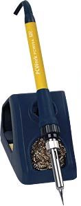

Klemmschrauben zundern fest, man bekommt die Spitze nicht mehr heraus.
Besser ist das Weller-Konzept mit dem Rohr, das weit weg von der heißen
Spitze mit einer Überwurfmutter festgeschraubt wird.
https://www.reichelt.de/diverse-loetstationen-c555.html?&nbc=1
die drei von CFH, Zhondi und PCwork scheinen auch so gebaut zu sein.

Vv P. schrieb:
> Vielleicht T-12?
Nee. Das sind Lötspitzen mit separater Heizung, die beim Spitzenwechsel
im Handstück bleibt.
Bei Weller ist allerdings auch das Rohr heiß, weil die Heizung auch erst
innerhalb dieses Rohres steckt, und nicht wie bei T12 in der Spitze.
T12 wird mit einer ähnlichen Rohr-/Überwurfmutterkombination fixiert, da
aber wird das Rohr kaum noch warm, da die Heizung in der Lötspitze
selbst, also deutlich vor dem Rohr sitzt.

von Monk (Gast)
Diese Lötkolben transportieren die Wärme auch viel besser, weil das
Heizelement in die Spitze hinein gesteckt wird. Beim Herkömmlichen
Lötkolben ist es genau umgekehrt.
Bei T12 sind Spitze und Heizelement eine feste Einheit.
von Harald K. (kirnbichler)
Bei Weller? Kommt sehr drauf an. Bei der guten alten Magnastat wird die
Spitze in das hohle Heizelement gesteckt.
Das Problem ist in beiden Fällen aber der schlechte Wärmeübergang
zwischen Heizung und Spitze, weil zwischen beiden prinzipbedingt ein
Luftspalt ist.
Direktbeheizte Lötspitzen (Hakko T12, JBC C245/C210 etc.) sind da
deutlich besser.
