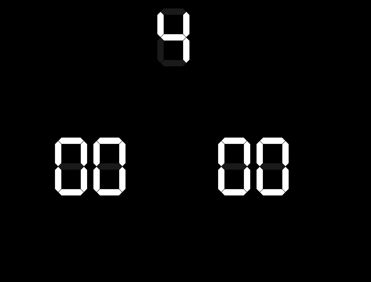

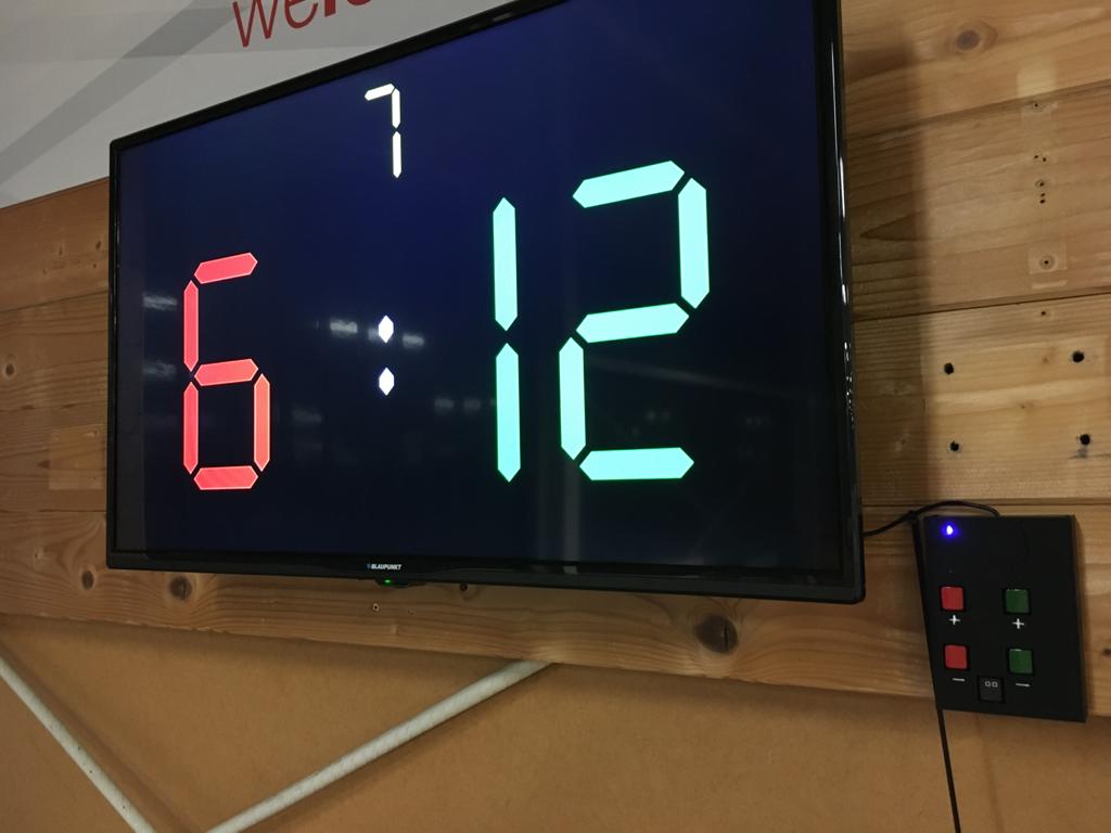

ich möchte gerne für unseren Stockschützenverein eine Ergebnisanzeige,
(wie am Foto gesehen) versuchen umzusetzen. Meine erste Frage wäre mal,
hat jemand schon mal so was ähnliches umgesetzt, wenn ja, wie groß ist
dabei der Zeitaufwand und wie hoch sind dafür die Kosten anzusetzen? Für
eure Meinungen wäre ich sehr dankbar!

Was genau soll die Anzeige anzeigen? 2x Tastendrücke zählen?

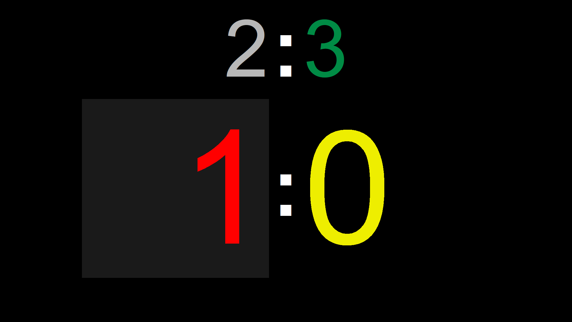

Das Display scheint ein TV zu sein. Anstelle des hässlichen 7-Segment
Style würde ich einen besser lesbaren Font verwenden.
Was bedeutet die kleine 7 oben?

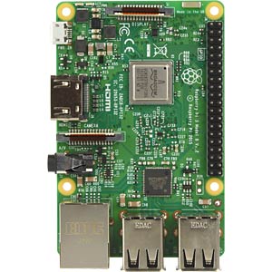

Ich kann mir vorstellen, das mit einem Raspberry Pi zu realisieren. Zu
den Kosten für den TV und seiner Befestigung käme dann noch etwa 150
Euro Material und beliebig viel Zeitaufwand für die Programmierung.

Auf dem Foto sieht man einen Monitor von Blaupunkt. Vermutlich dahinter
ist ein kleiner PC o.ä..

Also brauchst du im Grunde nur einen riesigen Monitor, einen Raspi mit
DVI-Ausgang, ein paar Taster und einen, der dir das Programm dafür
schreiben kann.

Ja sicher, man nehme einen Raspberry PI, selbst der olle 1er reicht. Den
kann man einfach per HDMI anstöpseln. Jetzt braucht man nur noch ein
Software, welche auf dem Ding großformatig die Zahlen anzeigt, aber auch
darf in der lahmsten Programmiersprache der Welt laufen, denn sonst ist
ja nix zu tun. Außer das Einlesen und Entprellen der Taster. Das
langweilt den RasPi immer noch!

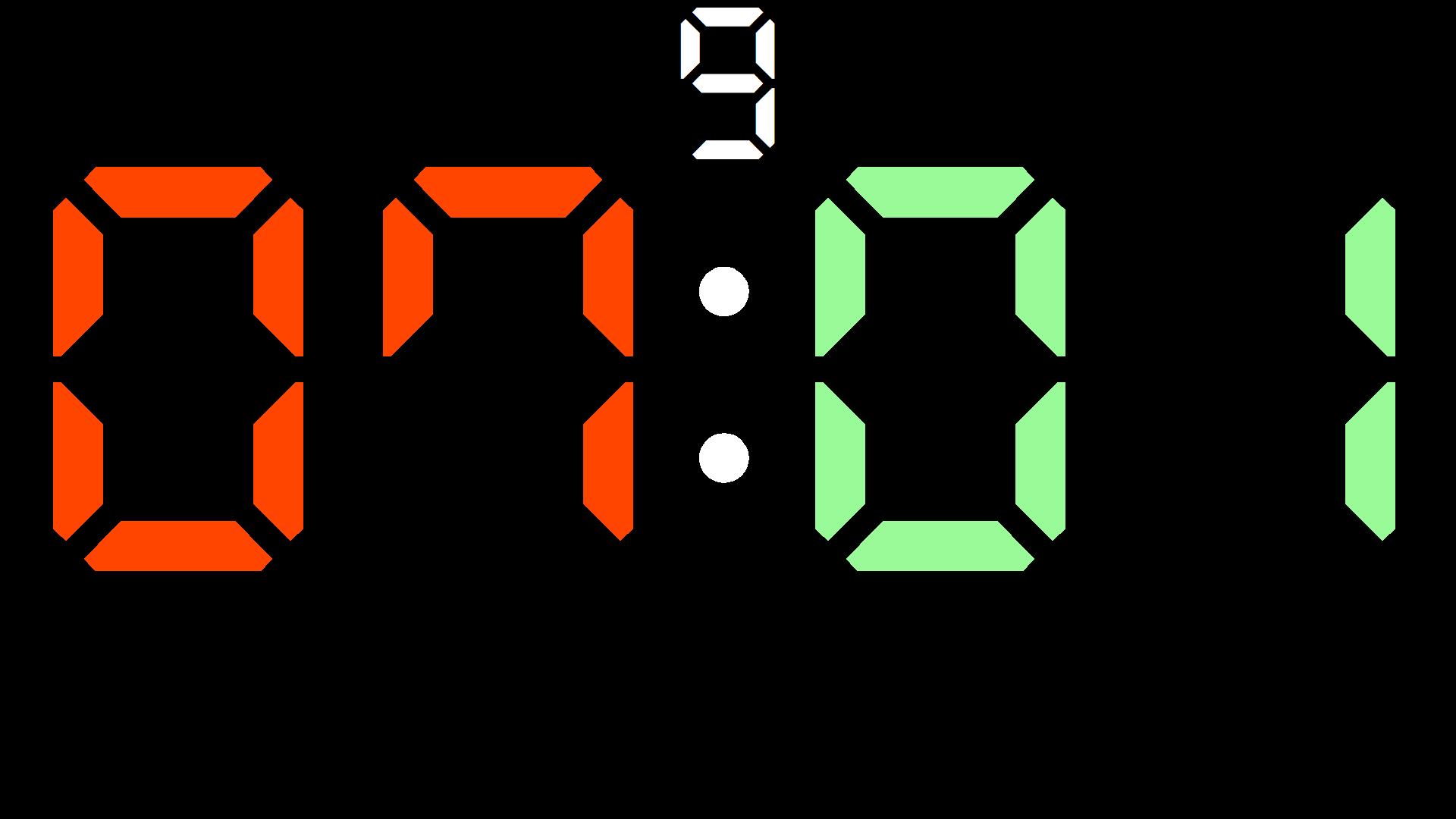

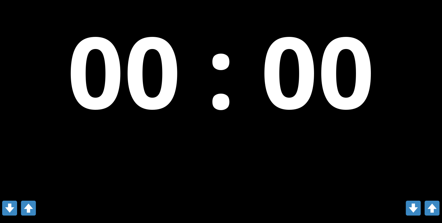

danke für die ausführlichen Inputs. Fernseher sind vorhanden. Die "7" am
Monitor bedeutet hier die Bahnnummer. Ist aber nicht zwingend notwendig.

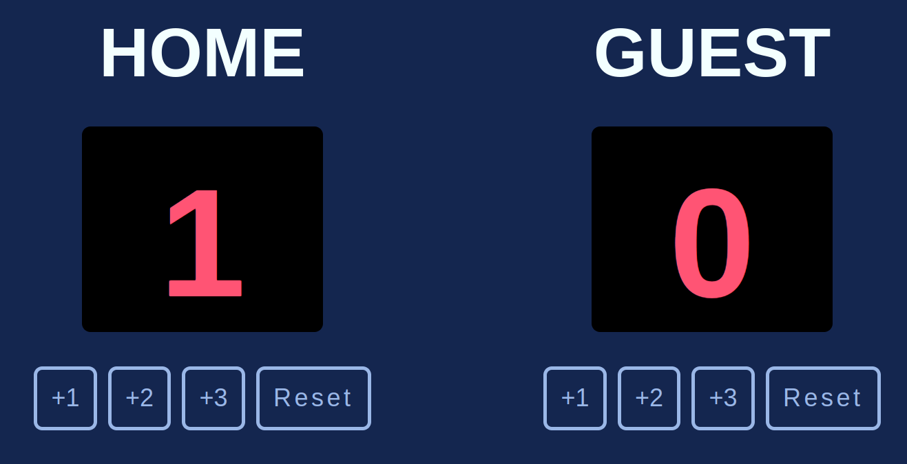

Mit den +/- Tasten sollen die Spielstände manuell eingetippt werden,
(Auf/Ab...für links und rechts, 00-Taste für Reset auf 00 : 00).
Jetzt wäre noch der Zeitaufwand für die Programmierung abzuschätzen da
ich dies nicht unbedingt selbst erledigen kann (Programmierkenntnisse
vermutlich zu gering). Über den Font Style kann selbstverständlich
diskutiert werden.
Danke

Sorry, ich war hier ein bisschen umständlich. Hier die Anforderung: Mit
(Auf/Ab...für links und rechts, 00-Taste für Reset auf 00 : 00). Kann
damit jemand den ungefähren Zeitaufwand für das Programm abschätzen?
Danke!

Anstelle der speziellen Tastatur könntest du einfach die +/-
Schaltflächen in die unteren Ecken des TV Bildes einblenden und mit
einer Funkmaus bedienen.
Dann könnte man das ganze sehr einfach als statische HTML Seite mit
Javascript implementieren, die ein Browser anzeigt, der als Autostart
konfiguriert ist. Man kann die meisten Webbrowser mit Parametern
aufrufen, um direkt im Vollbild-Modus (ohne Menü, ohne Rahmen) zu
starten.
Das wäre jetzt nicht die eleganteste Lösung, aber mit Sicherheit einfach
und billig. Und leicht zu erweitern, falls da mal jemand Werbung
anzeigen will, oder den Füllstand der Toiletten :-)

von Monk (Gast)
DRIVE *. schrieb:
> Allerdings kann ich mir das
> optisch noch nicht richtig vorstellen!
Ich habe mir das ungefähr so vorgestellt, wie im Anhang.
Ich glaube irgendwie kann man auch Tastenkürzel an die Buttons binden,
dann wäre es neben der Maus auch mit einer regulären Funk-Tastatur
bedienbar.

von DRIVE *. (hekra)
..finde ich schon sehr ansprechend! Was wird jetzt dazu an Hardware
benötigt?
Vielleicht sind ja auch noch einige Zusatzwünsche
erlaubt....unterschiedliche Farbdarstellung für die linken & rechten
Werte?...Reset auf 00:00...Font Type & Größe änderbar?.....Anpassung auf
unterschiedliche Fernsehgrößen möglich?..sollte auch eine
Tastenanbindung möglich sein, würde ich eine logitech Nummerntastatur
über USB anschließen. Damit wäre das Handling super möglich!
von N. M. (mani)
So hatte ich das auch gerade angefangen 😅 für das 7 Segment hab ich
allerdings was zusammen kopiert.
Ja siehe Anhang (Eventlistener).
Player1 geht mit 4+1 hoch/runter, Player2 mit 5+2.
Beide löschen mit 0.
> Eigene USB Tastaturen kann man ohne großartig zu programmieren z.B. mit
> dem Key-Warrior bauen.
Nummernpad oder kleine Tastaturen gibt es auch fertig für 5-15€. Auch
mit nur 6 Tasten. Dann noch die Tasten anders beschriften. Fertig.
DRIVE *. schrieb:
> Was wird jetzt dazu an Hardware benötigt?
Raspberry. Netzteil. SD Karte. Kleine Tastatur. Monitor.
Kann man machen. Ist alles Fleißarbeit.
Theoretisch kannst du auch zusätzlich noch über Browser bedienbar
machen. Dann braucht man aber eine gleiche Datenbasis. Also vermutlich
müsste es dann auf dem Pi gespeichert werden.

von N. M. (mani)
> Den Raspberry Pi kannst du dir wie gesagt so konfigurieren, dass er beim
> Hochfahren automatisch einen Web Browser im KIOSK Modus startet, um die
> HTML Datei anzuzeigen.
https://www.raspberrypi.com/tutorials/how-to-use-a-raspberry-pi-in-kiosk-mode/

von N. M. (mani)
DRIVE *. schrieb:
> Kann man da auch noch einiges anpassen
Klar kann man. Mit jedem Texteditor.
DRIVE *. schrieb:
> und wärst du bereit dieses Programm auch zu verkaufen?
Ne lass Mal gut sein. War nur zum Spielen meinerseits für das erste
Proof of concept. Ich denke hier gibt es bestimmt deutlich bessere
Website Programmierer als mich. Ich denke so jemand macht das in einer
Stunde.
Dann nochmal 1-2 Stunden um den Raspi im Kiosk Mode einzurichten.
..hab das mal gefunden!Könnte ich noch ins Gehäuse verbauen und Netzteil
gibt`s auch. Würde dieser ausreichen?
von Monk (Gast)
Jedes Raspberry Pi Modell ist geeignet. Aber nicht alle haben WLAN und
die Modelle vor 3B sind recht langsam. Installiere das Betriebssystem
und schaue dir selbst an, ob er dir schnell genug ist.

Sooo, hier meine Lösung. Mit PySimpleGUI und einem Font aus dem Netz.
Ging einfacher als erwartet, aber dauert am Anfang natürlich erstmal ne
Weile. A bissel einlesen muss man sich schon.
Wie geht's?
Hardware: Raspberry PI, ich hab den 3B+, es geht aber praktisch jeder.
Software:
Mit dem Pi Imager ein Standard-Image auf einer Micro-SD Karte erstellen,
auch bei der Lite Version ist da Python schon mit installiert.
Den Raspi per HDMI an einen Fernseher anschließen, ebenso Maus und
Tastatur per USB
Dann die Kiste starten, dabei muss dann per Kabel oder WLAn eine
Internetverbindung her, die braucht es zumindest zum Installieren der
Software
Console öffnen
PySimpleGUI installieren
pip install PySimpleGUI
Die Doku dazu gibt es hier
https://www.pysimplegui.org/en/latest/

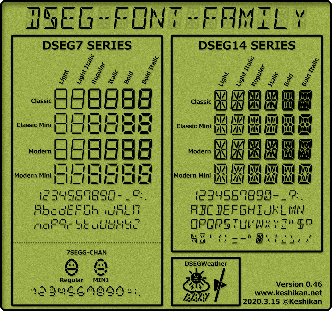

7 Segment Font gibt es u.a. hier, der ist sehr gut und in vielen
Varianten verfügbar!
https://www.keshikan.net/fonts-e.html
Ich hab den Classic Mini BOLD benutzt, siehe Anhang
Eine weitere Inspiration kam von hier.
https://www.youtube.com/watch?v=9_VEoU3rjDE
https://www.youtube.com/watch?v=cZa1oCSdbUk
Naja, damit hat man fast alles.
Das Python-Script legt man auf dem Desktop ab, es wird beim Start
automatisch aufgerufen.
Dazu muss man im Verzeichnis des aktuellen Users (hier falkb) ein
Verzeichnis anlegen
/home/falkb/.config/autostart
Dort eine Datei anlegen. Der Name ist egal, aber die Endung muss
.desktop lauten
autorun.desktop
Dort schreibt man rein
[Desktop Entry]
Exec= python /home/falkb/Desktop/Spielstand.py
Die Bedienung erfolgt im Moment per Tastatur.
q/a: Heimzähler +/-
w/s: Gastzähler +/-
e: Bahnzähler +, 1-9 mit Überlauf
r: Heim- und Gastzählerstände rücksetzen
ESCAPE: Script beenden
Man kann die Bedienung auch über echte Taster und GPIOs machen. Sag mal
was du willst.
P S Der erste Sieben Segment Font, den ich gefunden hatte und der
scheinbar auch oben in dem Bild verwendet wird, hat PROPORTIONALE
Zeichenbreite! Wie kommt man auf die Schnappsidee?
https://www.fontget.com/font/seven-segment/
