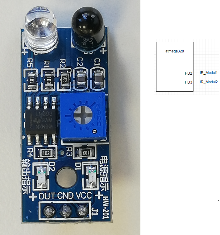

Es gibt üblen Schrott, wie das oben gezeigte ohne Hysterese aber mit Bremskondensator über dem Phototransistor.
Das ist so Scheisse, das sollte man eigentlich zurückschicken. Der Umbau auf eine Hysterese ist möglich aber sieht dann aus wie Pfusch

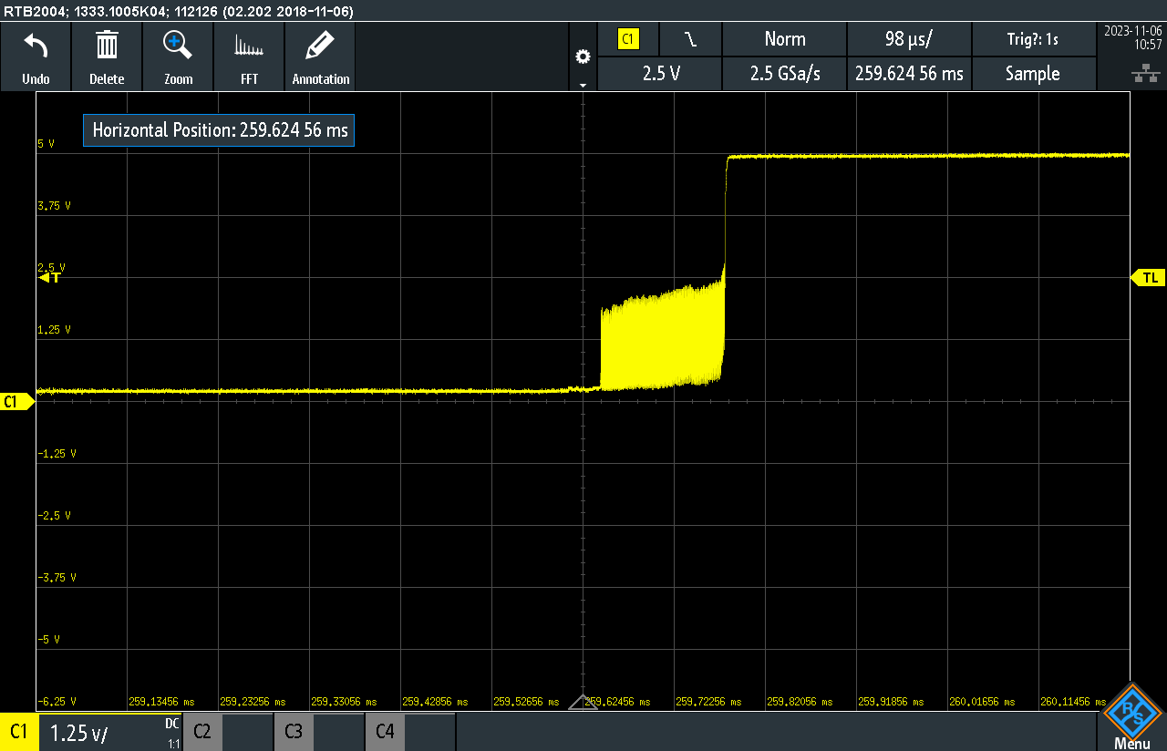

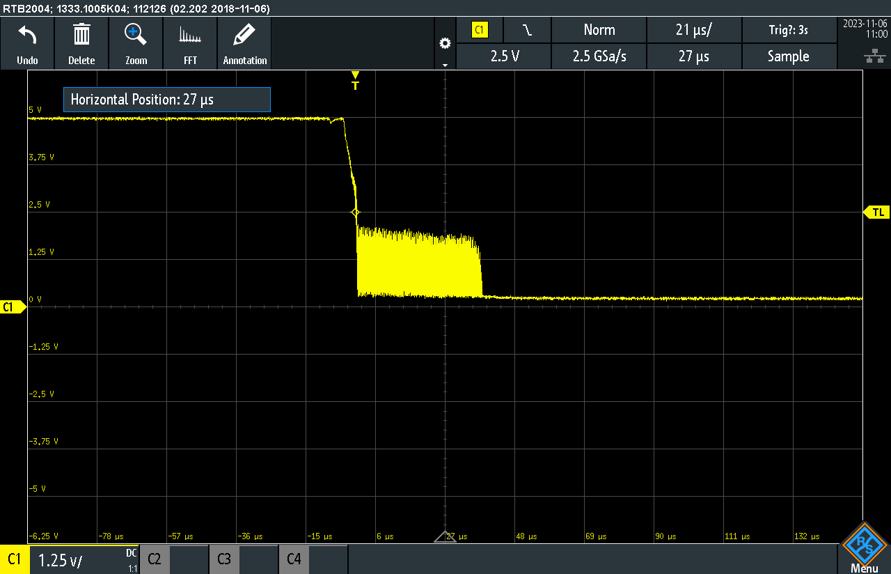

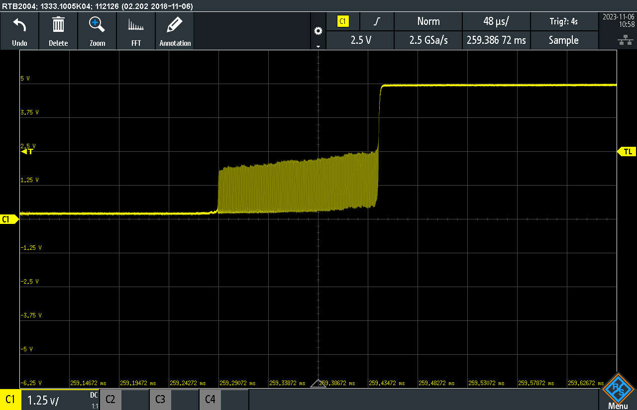

Das verwendete Modul ist ein China-Modul von ebay (s. Bild) basierend auf den LM393_NXN9G4. Der Hinweis mit dem Oszilloskop hat enthüllt, dass das Modul bei fallenden und steigenden Flanken sehr viele Prellungen aufweist (s. Bild). Allerdings verstehe ich nicht, warum weder der PullUP noch der 100nF etwas daran ändern.

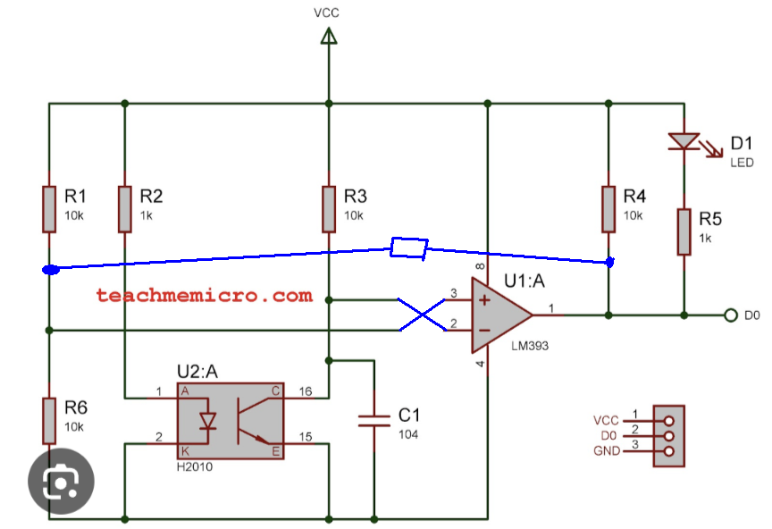

Es ist eben trotz dieser Bauteile ein Mistdesign, das wohl ein unbegabter Praktikant in der Chinabastelbude gemacht und das alle anderen Chinesen ohne einen Funken Mitdenken nachgebaut haben.
Das Modul ist also für mein Vorhaben als Interruptquelle nicht geeignet. Dennoch wage ich zu fragen, ob es eine Hardware- oder Software-Lösung gibt, um die Stabilität des Moduls zu verbessern.
Wie schon gesagt: bau eine Hysterese ein.
  1. tausche die Pins 2 + 3 (Pin anheben und 2x Fädeldraht zum Kreuzen)
  2. baue einen Hysteresewiderstand zwischen Pin 1 + 3 ein

Grob hin geschaut sieht das nach ungefähr 200µs instabilem Zustand aus. Eine (sehr) schmutzige Lösung wäre, in der ISR einfach 250µs Zeit zu vergeuden und anschließend - vor dem Verlassen - eventuelle Flags zu bereinigen. Da du ja eh nur 100Hz messen möchtest, sollte das passen.
Hmm, dann solltest du was zum Thema Hysterese bei Komparatoren lesen.
