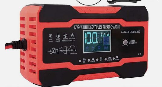

Hallo Zusammen,
ich habe ein China 10A Ladegerät, findbar unter "10A Auto Batterie
Ladegerät LiFePO4 Lithium Batterie KFZ Motorrad AGM 12V 24V" rund 20
Euro und ein 12 V Kompressor zum Aufpumpen von Autoreifen.
Stromaufnahme, bis 10A.
Frage: Hat jemand so ein Ladegerät mal als Netzteil missbraucht?
Funktioniert das, ohne das ein Batteriepuffer dran wäre?
Oder würden da Spannungsspitzen entstehen können die beides oder eins
von beiden zerstört?
> Euro
Also ein Hf Schaltnetzteil, kein 50hz Eisenkerntrafo typ.
Schaltet halt ab bei mehr als 10A
Ja.
Nein, funktioniert nicht. s.o.
Das Netzteil schaltet ab, und wenn Du es neu startest wieder ein.
> Wer sich schon selbst den Po abwischen kann, hätte es ausprobiert.
Ja,
aber trotz Wischfunktion fragt man halt jeglichen GaGa lieber erst in
Foren. PEBKAC  halt.
Welche Spannung würde das Ladegerät denn dank "Automatic Voltage
Detection" ausgeben, ohne dass eine Batterie "ungefähr" die Zielspannung
vorgibt? Eher 12V oder eher 24V?

Keine Ahnung welches Ladegerät TO besitzt, meines startet überhaupt erst
nachdem ein Akku mit Restspannung angeschlossen wurde. Ist auch
sinnvoll, funkt nicht so falls sich vorher versehentlich die Klemmen
berühren...
Abschalten sollte auch ein Schaltnetzteil-Ladegerät bei 10A natürlich
nicht, sondern in den Konstantstrommodus gehen.
von Thomas F. (igel)
Ist bei den meisten chinesischen "Automatic Charger" die ich kenne so.
Manche haben eine "Repair"-Button mit dem man den Ladevorgang auch bei
leerem Akku starten kann.
Aber da das Gerät des TO ja geheim ist weiß man nix genaues.
> Sorry, soviel 10A Geräte gibt es ja garnicht.
Ich lese da bei dem exemplarischen Gerät hier:
https://www.amazon.de/Autobatterie-Autobatterien-Vollautomatisches-Touchscreen-Temperaturkompensation-Rot/dp/B0BLGLCHDM
Dann sowas wie: "Völlig leere Batterien können nicht aktiviert oder
geladen werden."

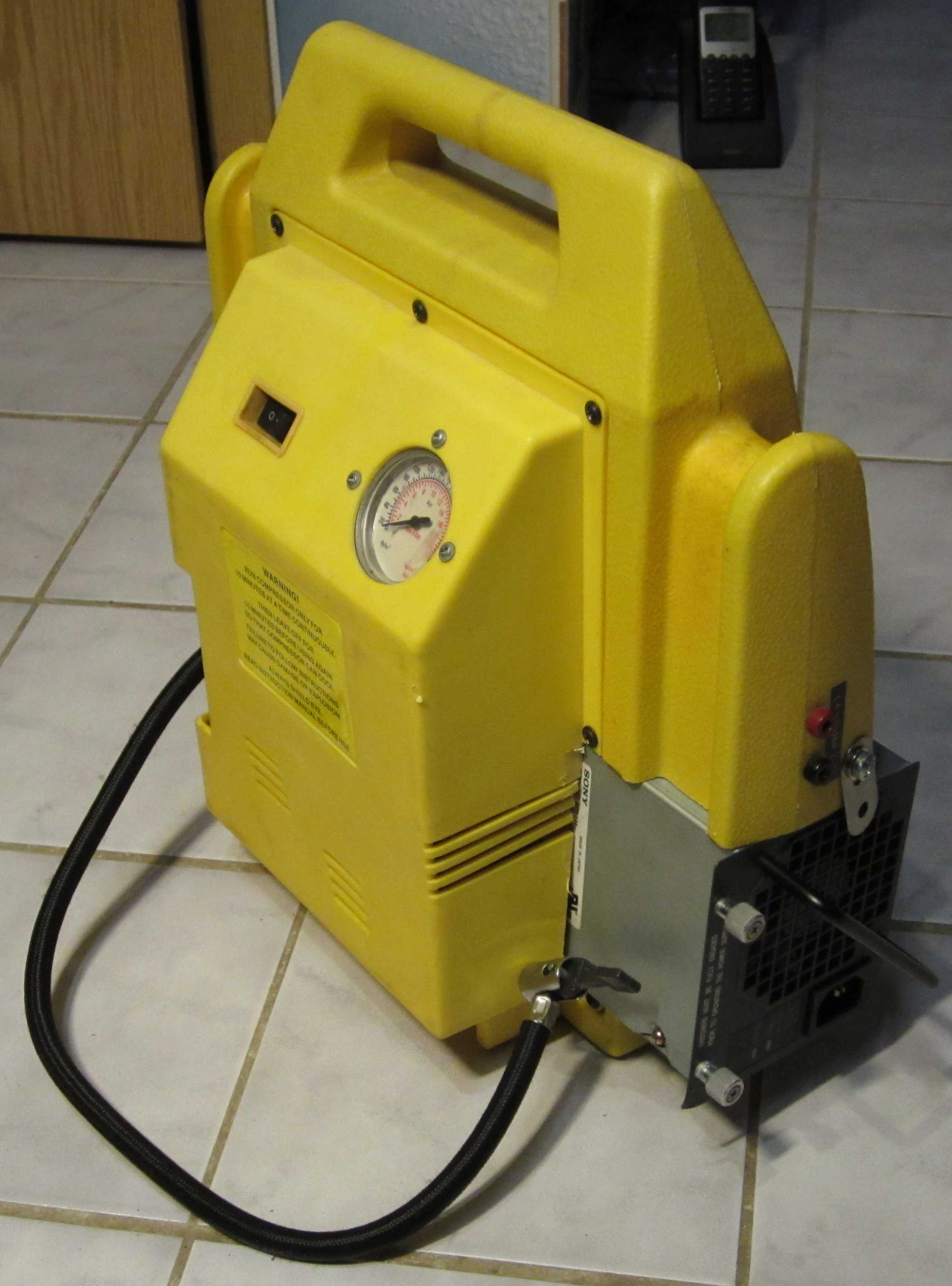

von Manfred P. (pruckelfred)
Motopick schrieb:
>> mit einem klassischen Blei(gel)ziegel
> Ein 12 v/7.2 Ah hat auch gleich noch das noetige Gewicht. :)
Sowas gab (gibt) es als "Starthilfebox" zu kaufen. Vor jahren aus dem
Baumarkt, war da ein BleiGel mit 10 oder 12 Ah drin und nach einem Jahr
tot. Ich habe den Verdacht, dass dort ein Gebrauchtakku verbaut war.
Da passt anstatt des Akkus ein fettes Netzteil rein, um zweimal pro Jahr
den Reifendruck anzupassen, tut es. Das Bild ist von 2013.
Als Eigenbau könnte ich mir einen Maschinenkoffer (Bohrmaschine o.ä.)
vorstellen.
