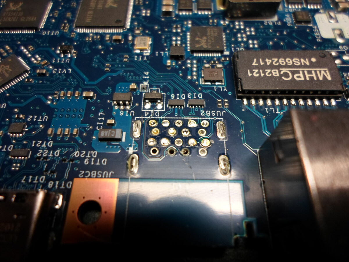

Hi
Wie bekomme ich diese Durchkontaktioerungen (Lochdurchmesser ca. 0,5mm)
am einchsten wieder frei um eine neue doppelstöckige USB-3-Buchse
einzubauen?
An Werkzeug ist vorhanden: Lötstation, Entlötlitze, Schlurf,
Baumarktfön, beheizter Lötsauger für normale bedrahtete Bauteile.

Schlecht nicht, aber das funktioniert nur bei relativ großen Löchern wo
die Kapillarkräfte im Loch noch keine große Rolle spielen. Bei den
Dimensionen wie im Bild kannst Du das vergessen.
Edit: Wobei, wenn ich mir das nochmal anschaue, könnte es funktionieren.
Es sieht jedenfalls grenzwertig aus.

von Jens M. (schuchkleisser)
Was ist "Schlurf"?
Und: Alle Müh' ist umsonst weil an der 2. DuKo der unteren Reihe der
Ring futsch ist und die Leiterbahn im Nirvana endet, bei der 3. fehlt
sogar komplett die ganze Leiterbahn!
Das die Hülse noch drin ist und funktioniert bezweifle ich auch.

von Peter N. (alv)
Ich dachte, diese Bemerkung kommt gleich als erstes...
Das läßt sich noch relativ einfach mittels dünnem CUL reparieren.
Die beiden "abben" Leiterbahnen gehen an den Dreibainer D14.
Ob die Hülsen noch an Zwischenlayer gehen und soweit intakt sind, wird
sich rausstellen (von unten sind die Ringe ok).
Schlimmstenfalls funktioniert dann nur eine der USB-3-Buchsen...

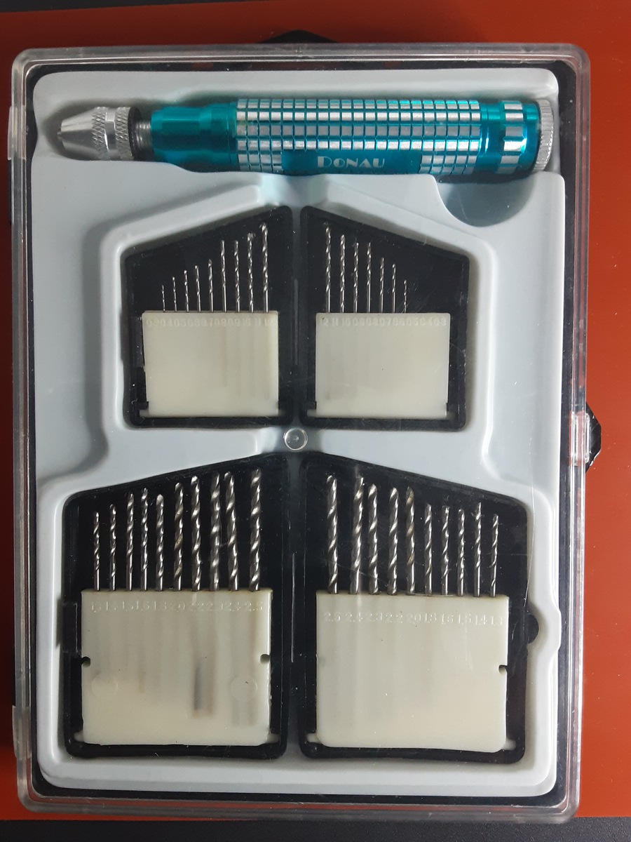

Ich hätte sie an deiner Stelle schon längst vorsichtig ausgebohrt. Klar
ist das auch ein Risiko, dass man die Hülse beschädigt, aber das Risiko,
die Platine durch all die Lötversuche zu schädigen, ist kaum kleiner.

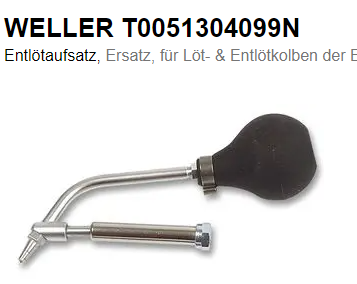

von Peter O. (peter_o)
Ich nutze immer noch gerne dieses Ding auf einem Weller Lötkolben. Damit
kann man blasen und saugen. Ordentlich frisches Lot mit Flux auf die
Punkte.
Daran dachte ich angesichts meines jüngst angeschafften
Feinbohrschleifers von Lidl auch schon. Puh, wie dünn müssen die Bohrer
sein? Mein Thinkpad hat ebenfalls so eine Doppelstock-USB-3-Buchse.
Hoffe, dass ich nicht in die Verlegenheit komme, sie auswechseln zu
müssen.

Peter N. schrieb:
> Mechanischer Handentlöter. Wurde in meiner Lehrzeit "Schlurf" genannt,
> und habe ich seitdem beibehalten.
Und das im Bild ist ein guter, die die mitm Daumen gespannt werden sind
allesamt Murks.

Michael B. schrieb:
> Ein simpler HSS hat so viele Vorzüge, vor allem reicht einer und man
> braucht nicht 10 zersplitternde.
Dafür habe ich nichts, womit ich 0,5er Bohrer einspannen kann.
Hartmetallbohrer kann man noch mit den Fingern benutzen.
von Michael B. (laberkopp)
Dann nimmst du halt einspannbare
https://www.ebay.de/itm/354338917634
Wer VHM kennte, sollte den Trick ja wohl kennen.

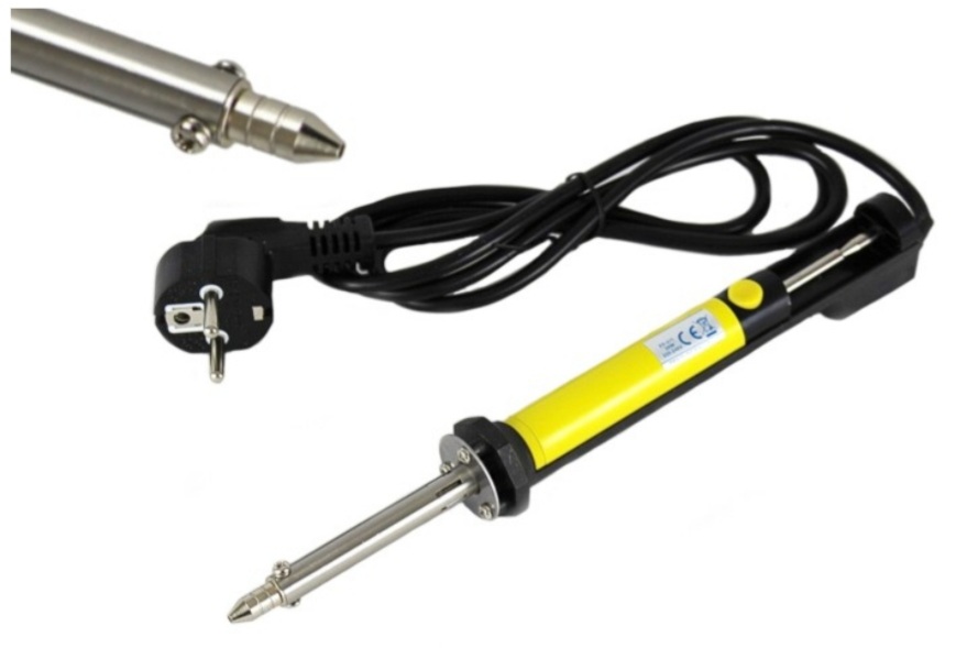

von Gerald K. (geku)
Peter N. schrieb:
> Wie lange hält denn da die Spitze?
Das Entlötwerkzeug ist nicht sehr oft in Benutzung. Daher ist der Preis
akzeptabel. Wenn man die Spitze gut pflegt hält sie sehr lange.
Man sollte Lötkolben sowieso nicht lange im beheizten Zustand herum
liegen lassen.
Ich sorge dafür, dass die Spitze immer gut verzinnt ist:
https://www.neuhold-elektronik.at/catshop/product_info.php?cPath=88_92&products_id=4874
Sollte sie wirklich einmal verbraucht sein, dann gibt es:
https://www.neuhold-elektronik.at/catshop/product_info.php?cPath=88_90&products_id=1665
12,75€ sind keine größe Investition, haben mir so manche Leiterplatte
gerettet.
Kein Vergleich zu den passiven Plastiksaugern.
von Peter D. (peda)
Ich hab mich auch schon gewundert, 2 Lötaugen fehlen und der ganze
Leiterzug bis zu D14.
Auslöten lernt man nicht über Nacht. Da braucht es viele Übungsstunden
an Schrottplatinen.
Man muß bedenken, bei den Temperaturem ist der Kleber flüssig, d.h. das
Lötauge schwimmt nur noch auf der Platine. Die kleinste Seitenkraft und
es reißt ab.
Falls man noch altes Sn60Pb40 hat, kann man damit die Schmelztemperatur
absenken.
> es reißt ab.
Das ist mir mit dem aktiv geheizten Lötsauger (30W) noch nicht passiert.
Man kontaktiert das gesamte Lötauge nicht länger als beim Löten. Auch
die Temperatur sollte nicht wesentlich höher als der Schmelzpunkt des
Lotes sein.
Das Problem bei den passiven Plastiksaugern ist, dass viel Zeit zwischen
dem Erhitzen der Lötstelle und dem Werkzeugwechsel auf den Plastiksauger
vergeht. Man muß das Lötauge unnötig stärker erhitzen.
Die Entlötspitze ist im Gegensatz zum Plastiksauger verzinnt und dichtet
das Lötauge, welches reichlich mit neuem Lötzinn benetzt ist, zur
Durchkontaktierung ab. Damit findet eine starke Saugwirkung statt. Der
Plastiksauger dichtet, speziell wenn die Spitze schon mehrmals
aufgeschmolzen wurde, nicht optimal ab.
Es hat keine Übung erfordert, Durchkontaktierungen sauber frei zu
saugen.
Der Preis mit 12,75€ ist ok, da man den Lötentsauger wesentlich seltener
als einen Lötkolben benutzt. Bei mir waren es vielleicht zwei Dutzend
mal, was etwa einen 1/2 € pro frei gesauge Durchkontaktierung bedeutet.
Ein Plastiksauger hätte schon vorher seinen Geist aufgegeben!
von Keks F. (keksliebhaber)
Peter N. schrieb:
> Das habe ich mich nicht getraut. Dabei besteht die Gefahr, daß in der
> Nähe liegendes Hühnerfutter davonfliegt und noch mehr Leiterbahnen
> beschädigt werden.
Ich habe das an HDMI-Buchsen auf Fernsehplatinen geübt.
Ich habe sehr häufig gelesen, dass gerne was wegfliegt. Das ist mir noch
nie passiert. Ich habe einfach die Luftzufuhr runtergedreht.
Peter N. schrieb:
> Ich habe die Buchse komplett zerstört und die Pins jeweils einzeln
> ausgelötet.
Das ist mir auch erst vorhin aufgefallen, hier am Rechner.
Da sind auch zwei Löcher ohne Pads.
Wenn du zum Entlöten keine Heißluft verwenden willst, hast du irgendwo
verschissen. Ich würde als Kompromiss Niedrigtemperaturlötzinn mit dem
Kolben verteilen, dann Heißluft benutzen. Das kannst du dann so
einstellen, dass der Stecker abnehmbar wird, andere Lötstellen aber noch
fest sind.
Jemand hat entsprechendes Klebeband empfohlen, ich habe das erst seit
kurzem. Empfindliche Komponenten habe ich meistens vorher abgelötet,
oder mit Alufolie-Papier-Alufolie bedeckt. Nicht damit sie nicht
wegfliegen, sondern weil es Kunststoff war, oder Elektrolyt-Elkos.
Ich würde den Umgang mit der Heißluftstation üben. Entlöten ohne ist
einfach doof.

Die im Bild gezeigte Platine ist halt auch nicht einfach zu handhaben,
das ist eine Multilayerplatine mit großen thermischen Lasten durch die
Innenlayer, wenn man da mit Heißluft gegenbläst, transportieren die
Innenlayer die Wärme schnell ab.

von Peter N. (alv)
Update:
Die Löcher haben einen tatsächlichen Durchmesser von 0,7mm.
Ich habe das Zinn beginnend mit 0,4mm bis 0,6mm durchbohrt (kann jemand
so dünne Bohrer anschleifen? :)).
Bei 0,7mm habe ich dann den Bohrer rückwärts gedreht und das Zinn nur
noch rausgedrückt, um die Hülsen nicht zu beschädigen.
Jetzt müssen noch die Langlöcher aufgepopelt werden.
Alle Durchkontaktierungen und Leiterbahnen optisch kontrolliert, Masse
und Versorgungsspannung durchgepiept, alles ok.
Die beiden abben Leiterbahnen haben ihre weiterführenden
Durchkontaktierungen bei D14. Reparatur sollte also kein Problem sein.
Jetzt muß ich nur noch eine passende Buchse auftreiben...

Peter N, solche Minibohrer anschleifen ist jetzt mit ner ordentlichen
Lupe nicht das grosse Problem. Bloss muss man die ganz kurz einspannen,
sonst brechen die ganz einfach weg. Ich vermute sowieso, bevor dir da
ein Bohrer, weil stumpf nicht mehr schneidet, ist er schon zweimal
abgebrochen.
Sinnvoll ists jedenfalls nicht, solche Teile zu schleifen, da nimmt man
doch besser gleich nen neuen.

Wenn die Bohrungen tatsächlich 0,7mm haben, dann nimmst einen 0,6mm
Hartmetallbohrer... ja einen mit 3,15mm Schaft  und den Bohrer zwirbelst
du zwischen den Fingern. Damit bohrst du das weiche Zinn aus den Löchern
in null komma nix ,ohne Hitzestress für die Platine. Habe so schon bei
einigen Mainboards die Löcher für die Elkos frei gemacht. Schonender
geht es nicht, aber etwas Gefühl muss man schon haben, die Bohrer sind
empfindlich....
Vergiss das rumbraten!

> Bohrer sind empfindlich....
Am besten Lötzinn per Hand herausbohren. Größe des Bohrers auf den
Durchmesser des Anschlusses des Bauelements abstimmen. Vorichtig bohren
um die Durchkontaktierung nicht zu verletzen!

von Thomas W. (goaty)
Eine Entlötstation wie ZD-915 kostet nicht die Welt und kann man immer
wieder für durchkontaktierte Bauteile brauchen.
