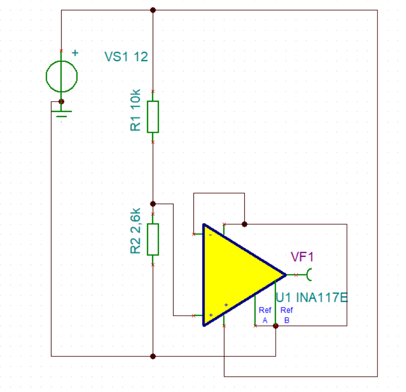

Hallo zusammen.
Ich möchte mit dem INA117 die Zellsapannung messen.
Um mein Vorhaben zu testen habe ich probiert es vorher auf einem
Steckbrett aufzubauen. Hierbei hatte ich am Ausgang des INA unabhängig
von den Eingangsspannungen immer 1,02V. Die Spannung kam hierbei von
einem Schaltnetzteil, das auch die Spannungsversorgung des INA
übernimmt. Ich habe sie mit einem Spannugsteiler reduziert. Das
Schaltnetzteil hat 12V.
Die Pins 1,4,5,8 sind mit Ground verbunden. Pin 7 ist auf 12V. An Pin 3
liegen 2,5 volt und an pin 2 0V (GND).
Leider sehe ich meinen Fehler nicht.
Ich hoffe ihr könnt mir helfen.
VG Michi

Schaltplan hilft beim "sehen".
Geht auch mit Papier&Bleistift, und dann Abfotografieren.

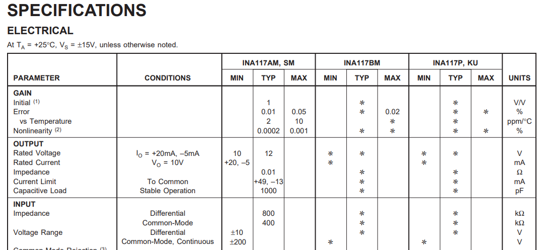

Single-supply geht nicht so gut, der ist für +/- 15V spezifiziert. Das
Datenblatt nennt die Möglichkeit nicht. In manchen Schaltplänen ist V-
und V+ nicht mal genannt.

Hier der Aufbau
Der Input muss 5V von der Versorgung weg bleiben. Bei 0/+12V Versorgung
ist der Input Range +5 bis +7V.

Die Daten für diesen Verstärker gelten denn auch nur für "VS = ±15V,
unless otherwise noted".

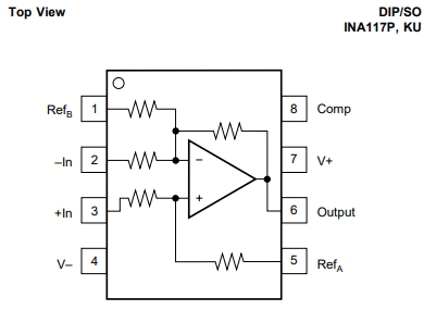

Meine Tipp: zeichne die Schaltung mal mit den internen Widerständen auf
und übelege, wie die prinzipiell funktioniert.

von Helmut -. (dc3yc)
Lothar M. schrieb:
> Hast du ein Datenblatt, wo das explizit drin steht?
> Oder wie leitest du diesen "Input Common-Mode Voltage Range" her?
Steht doch in dem von dir angehängten Auszug: bei +-15V Betriebsspannung
hat er +-10V Input common mode. Dann hat er bei 0/+12V +5/+7V common
mode. Ist doch eine einfache Rechnung nur mit Grundrechenarten.

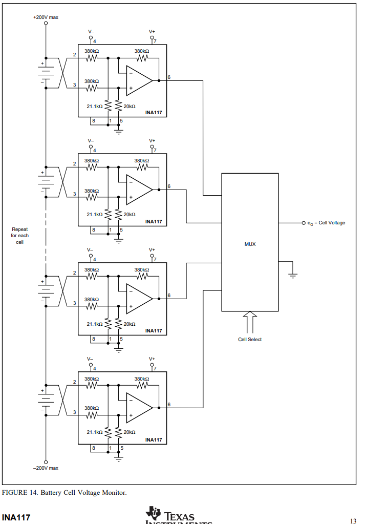

Ist so verdrahtet wie im Datenblatt in den application informations
(Figure 14) beschrieben
Ja, so einfach ist das jetzt doch nicht, weil ja der "input common mode
voltage range" eben dank der eingebauten Widerstände unheimlich groß
ist. Denn bei passender Beschaltung darf die Eingangsspannung weit über
oder unter den Versorgungsspannungen sein.
Man kann sich die 5V Mindestabstandabstand aber analog zur damaligen
Technik und deinen Betrachtungen schon mal aus der Nase ziehen.
Und dass es am zu geringen Abstand der Eingänge zu den Versorungsgrenzen
liegt, ist ja wohl klar...
Das ist schon richtig verdrahtet --
aber wie Du ja inzwischen weisst sind NICHT in allen Abb. der
application information auch die nötigen (symmetrischen)
Versorgungsspannungen eingezeichnet (sondern NUR in den ersten
Abbildungen...) -- und da muss man halt doch noch selber  dran denken
die "einzubauen" :)
pin4 und 7.
Sagt/zeigt nr. 14 aber auch deutlich  eingezeichnet  :)
Mach mal testweise (ggfs. zum Test 2 Stück 9V Blockbatterien nutzen) --
und Du wirst sehen es funktioniert dann.
