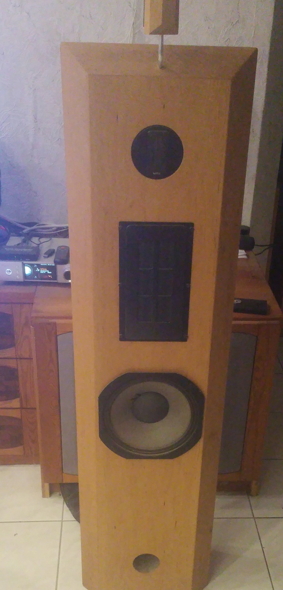

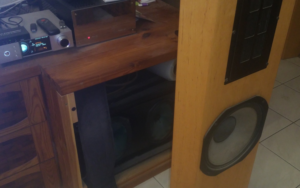

von Juergen L. (j-link)
Hallo
Das ist die Anlage. Der AVM ist daran gescheitert.
Mit freundlichen Grüßen Jürgen.

> Das ist die Anlage.
Das sind ein paar alte DDR-Style Pappen. Wenn man die
mit 2x 300Wrms befeuert, werden daraus Nebelmaschinen.
Vertrau mir, ich weiß wovon ich rede. Ich habe diese "Krankheit" nämlich
auch, ich habe etliche KFZ-Basskisten und Subwoofer auf dem Gewissen und
zuhause steht eine PA mit 2x 1,2kW. Aber das ist alles ein wenig größer
als das Gerümpel auf den Bildern und wird von einer TA2402 versorgt.
Nicht die beste Endstufe, aber Bumms hat sie. Eine QSC mit
vergleichbarer Leistung hätte ich auch noch da.
Hallo
Das mit dem DDR Pappen ist gut!
Die Bässe sind von Infinity. Im System halten die 400 Watt Sinus aus.
Der Mittel-Tieftöner ist von JBL. Der wird in 1000 Watt Pa-Anlagen
verbaut.
Der Mittel-Hochtöner ist ein Magnetostat von fostex.
 Und die zwei Hochton Magnetostaten sind von Infinity.
Ist das Gehäuse des LS hinten offen? Dann ist der Bass kurzgeschlossen!
Er bläst nur Luft von hinten nach vorne und erzeugt keinen Druck.
2. Bändchenhoch und Mitteltöner arbeiten oft elektrostatisch also nicht
8 Ohm.
Hallo
Die Magnetostaten laufen im geschlossenen Gehäuse.
Der Rest läuft in Bassreflex Gehäusen.
Das Bassgehäuse ist mir besonders gut gelungen. Habe ich aus 3 cm dicken
Beton gegossen. Die weich aufgehängten Infinitys machen auch bei tiefen
Frequenzen noch Druck.
Der AVM ist wahrscheinlich an Altersschwäche gestorben.
https://de.wikipedia.org/wiki/Magnetostatischer_Lautsprecher
"Auf Grund der geringen Leiterlänge ist die Impedanz sehr niedrig (0,2
Ohm bis max. 1 Ohm). Daher sind entweder spezielle High
Current-Verstärker oder Transformatoren notwendig. Vergrößerungen der
Impedanz sind durch die fehlenden Freiheitsgrade der Topologie (es gibt
keine isolierenden Membranteile) sehr begrenzt. "
In den Magnetostaten steckt in der Regel immer ein Trafo zur
Impedanz-Anpassung.
mfg
> Habe ich aus 3 cm dicken Beton gegossen.
Ja nee, is klar.
Was sind 10 Gitarristen bis zum Bauch in Beton?
-> Zu wenig Beton.
