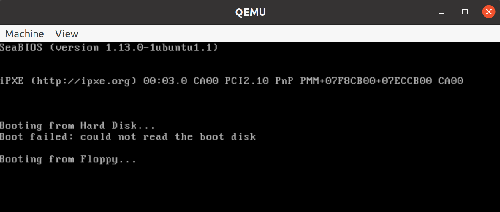

OP #7532021
Du kannst auch ein DOS oder FreeDOS von USB Stick booten und dann das .bin ohne Emulator auf einem modernen Rechner laufen lassen.
Sollte es nicht auch mit Qemu laufen? Im Makefile des projects steht folgende Zeile:
 qemu-system-i386 -fda sector.bin
Als Ergebnis erhalte ich folgende Mitteilung und das Bild im Anhang.
WARNING: Image format was not specified for 'sector.bin' and probing guessed raw.
         Automatically detecting the format is dangerous for raw images, write operations on block 0 will be restricted.
         Specify the 'raw' format explicitly to remove the restrictions.

#7534142
Es läuft doch. Nur dass wegen des Minimalismus jegliche Meldungen fehlen und kein Prompt ausgegeben wird. Gedrückte Tasten werden auf dem Bildschirm angezeigt und nach Enter erfolgt irgendwie eine Reaktion. Allerdings konnte ich keine sinnvolle Ausgabe im Sinne einer Programmierung erreichen. Statt eines Sternchens wird z.B auf die Eingabe von 42 EMIT nur ein Sonderzeichen ausgegeben.
