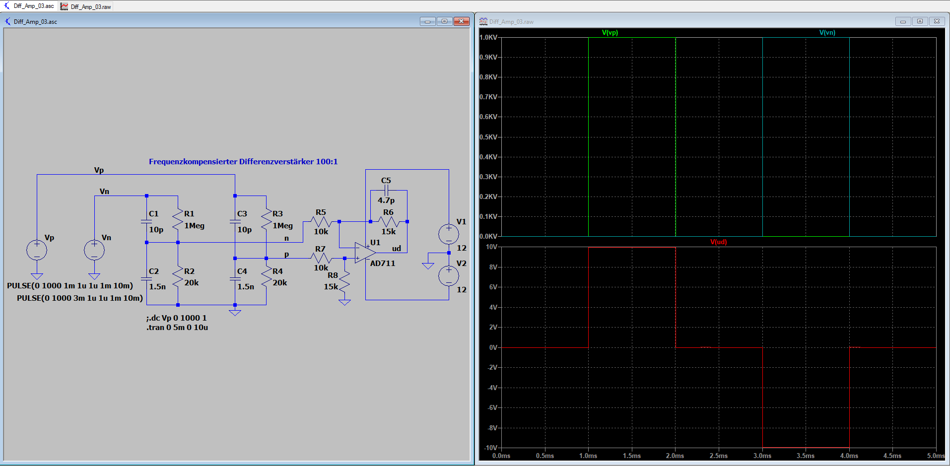

Man könnte einen Differenztastkopf für Arme bauen, eben mit
frequenzkompensierten Spannungsteilern 1:100. Den kann man fast beliebig
am Magneten oder Thyristor anschließen. Dahinter kann man auf
Schutzkleinspannungspotental eine Auswertung vornehmen. Kleines Netzteil
dran, Anzeigeinstrument mit 100uA, fertig. Vielleicht reicht einfache
Filterung (Mittelwert) ohne RMS Berechnung.

von Falk B. (falk)
Markus B. schrieb:
> Wolf17 schrieb:
>>Da reicht irgedein Einbauzeigerinstrument mit passendem Vorwiderstand in
>>Reihe mit einer Diode.
>>Ich würde eine 0-100 (%) Skala nehmen, z. B. hier das µA einfach
>>abdecken oder % drüberkleben:
>>https://www.reichelt.de/drehspul-messwerk-100-a-60x46-mm-pm-2-100-a-p14723.html?&nbc=1
> Gefällt mir beides gut, am Besten noch die Lösung mit dem Gleichrichter,
> die ist mir am Nachhauseweg auch eingefallen.
WENN das so funktioniert, wie du glaubst!
> Ich würde einen Vollwellengleichrichter parallel zur Last auf den
> Ausgang hängen, danach einen kleinen Cap und drauf einen Spannungsteiler
> der mir bei voll aufgedrehtem Thyristorsteller in der Mitte 100V zum
> Abgreifen hergibt.
Nö, denn deine Last hängt auf Netzpotential, da kann man nicht so
einfach einpolig gegen PE die Spannung abgreifen! Wenn, dann nur mit
Differenztastkopf.
> Nachdem das ganze ja keine Leistung zieht, kann der Cap ja klein sein.
> Ist es klüger den Gleichrichter als Block (diese runden Dinger,
> Gehäusetyp fällt mir grad nicht ein) zu bauen oder lieber diskret aus
> einzelnen Dioden?
Vollkommen egal. Man braucht nicht mal einen Zweiwegegleichrichter. Ob
das überhaupt so funktioniert, ist mir im Moment noch nicht klar.
> Dann müsste die Us ja 325V max haben... dh. Cap sollte ka. 450V (gibts
> die Spannungsstufe?)
Sicher. Aber 10uF sind eher zu groß.
> halten und halt ein paar µF.. evtl. 10. Bin da beim
> Schätzen aus der Übung. Hintendrann ein 25kOhm Festwiderstand und ein
> 300KOhm Poti. Vom Schleifer dann zum Messgerät.
Ganz sicher nicht! Denn weder braucht man so einen riesigen Stellbereich
noch halten kleine Potis so viel Spannung aus.
> Welche Sorte Cap? Elko,
> Keramik, Folie?
Mehr oder weniger egal, solange die Spannungsfestigkeit da ist und der
Elko nicht verpolt wird.
> Klingt dass für euch nach einem Plan oder ist das ganz grober Unsinn.
Naja.
> Womit ich mich sehr wenig auskenne sind Dinge wie
> Überspannungssicherungen...
Nennt sich Varistor.
> Sollte man sowas da drann bauen?
Kann sein, muss nicht.
