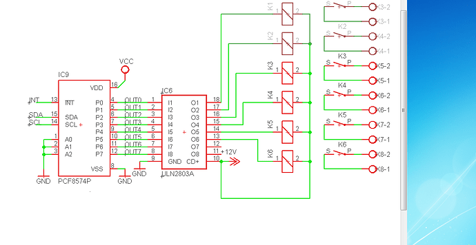

Hallo, ich möchte an den Ausgängen eines PCF8574 8 kleine induktive
Lasten mit 3.3V betreiben. Daher dachte ich, ein Darlington-Treiber
könne nicht schaden, also habe ich das so zusammen gebaut wie im Anhang
(aber mit 3.3V statt 12V) - was prinzipiell gut geht, jedoch scheint die
Bibliothek der Software (WLED), die diesen PCF8574 oder der Baustein
selbst beim Booten alle Ausgänge kurz HIGH zu schalten, was natürlich
stört.
Softwaremäßig kann ich die Logik invertieren, aber dann ist beim Booten
erst mal alles HIGH, was natürlich auch nicht gewollt ist.
Induktive Lasten auf der anderen Seite (gegen GND) gehen gar nicht,
wahrscheonlich brauche ich ein PNP Array, oder? Ein Inverter wie 74HC240
ist auch eine Lösung, vermute ich mal.
Andererseits ist mein Platz recht begrenzt, so dass ich nciht unbedingt
3 Bausteine verbauen möchte - gibt es bessere Ideen? Viel Strom brauche
ich nicht, die 8 induktiven Lasten sind einfache Flacker-Kerzen-LED mit
so einem kleinen Magneten zur Bewegung...
Danke für Tipps,
Tom

von Falk B. (falk)
Doch, denn die haben ~1V Spannungsabfall, da bleiben von deinen 3,3V nur
2,3 für die Magneten übrig.
> stört.
Das macht der IC.
Ja.
Wie begrenzt? 1cm^2 oder eine Europlatine?
Wieviel Strom brauchen die? Der PCF8574 kann allein schon 25mA/Kanal
schalten, wenn auch nur gegen GND.
https://www.mikrocontroller.net/articles/Port-Expander_PCF8574#Anwendung
Aber damit wird auch dein Problem beim Einschalten gelöst, denn dann
sind alle Ausgänge HIGH = inaktiv.
Und ohne extra Pull-Up kann der so oder so nicht den ULN treiben. Siehe
oben.
Ergo. Vergiss den ULN und schreibe was über den Strombedarf deiner
Lasten.
Dann sehen wir weiter.

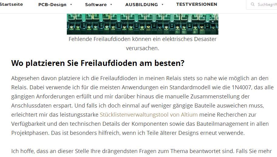

von Falk B. (falk)
Stephan S. schrieb:
> Der TPIC 2810 hat aber keine Freilaufdioden, die müsstest Du dann
> zusätzlich vorsehen (am besten direkt an den Relais)
Nö. Am Ausgang des ICs.
Beitrag "Freilaufdiode auf Platine platzieren?"

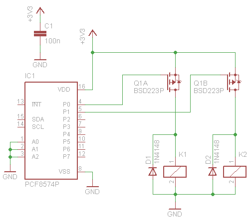

von Falk B. (falk)
Tom W. schrieb:
> ca. 25-50mA pro Kanal, die Last schwankt. Das sind keine Relais, sondern
> kleine Spulen, dazu eine LEDs (Kerze)
Wird zuviel für den ollen PCF. Siehe Anhang. Mit halbwegs modernen
P-Kanal MOSFETs wird das was. Die sind auch beim Einschalten sicher aus.
Ob du den Typen nehmen willst, muss du entscheiden, ist halt SOT-363,
das kann und will nicht jeder löten. Es gibt auch ähnliche
Doppel-MOSFETs in SO8. Z.B. IRF7314.

von Tom W. (limpbiz)
Jau, hört sich vernünftig an. S08 ist auch nicht so meins, einen DIL mit
8 Kanälen oder ein Breakoutboard - kennst du da auch etwas? Zur Not
könnte ich auch einen bedrahteten MOSFET nehmen, muss ich halt eine
Strippe mehr ziehen, was nicht sooo wild wäre.

von Falk B. (falk)
Tom W. schrieb:
>> Warum muss man immer solchen Schrott kaufen bloss weil er der
>> allerbilligste ist.
> Naja, wie ich ja schrieb: Der Portexpander, der von WLED unterstützt
> wird, ist da nun mal dieser "allerbillgste Schrott". Die ganzen TP...
> werden sicherlich besser sein, sind ja aber sicherlich anders
> anzusteuern.
Sicher. Der PCF8574 läuft über I2C, die TPIC über SPI. Beides machbar,
aber wenn man den Anpassungsaufwand klein halten will, bleibt man bei
I2C.
Naja, mit diesen Randbedingungen wird es eng, denn THT MOSFETs mit
spezifizierter 3,3V Ansteuerung (Logic Level) sind EXTREM selten.
Also dann doch old school mit PNP Transistor. Siehe Anhang.
Bastlerfreundliches TO92 Gehäuse. Den Basiswiderstand kann man
senkrecht einlöten, um Platz zu sparen. Ebenso die Freilaufdiode.
Hab ich nachgestellt, hatte noch ein paar BC557. Musste an den P0 noch
nen pullup 4,7k machen, sonst gab es bei AUS nur Geflacker. In der
Software die Logik umgestellt. Das Problem ist leider wieder da, beim
Booten sind die ca 1s an.
von Gerald B. (gerald_b)
Was für eine Art µC sitzt denn vor deinem PCF? Ein Arduinoboard oder ein
ESP irgendwas? Deren Bootloader sorgen beim Start für unkontrolliertes
Bitwackeln. Bei einem Arduino kannst du den Bootloder runterschmeißen,
damit der Spuk aufhört. Ansonsten wie oben angesprochen, ein IC mit
Enablle Eingang, oder einen Logiclevel P-Kanal FET in die Plusleitung
der Verbraucher und dann erst verzögert entriegeln. Würde ich ganz
oldschool mittels RC-Glied und nicht per Software, die wieder
"interessante Nebenwirkungen" produzieren kann.
von Falk B. (falk)
Dann stimmt was nicht, das Ding hat interne Pull-Ups. Prüfe deinen
Aufbau und die Anschlüsse.
> In der
Das ist dann aber eher ein Softwareproblem, denn das Datenblatt sagt.
"At power-on the I/Os are HIGH."
D.h. mit der Endstufe sind die Lasten stromlos. Mach mal einen Test.
Klemm den I2C Bus ab und schalte die Stromversorgung ein. Dann sollten
alle Ausgänge vom IC HIGH sein. Dann klemm den I2C Bus wieder an und
test nochmal. Klemm ein Multimeter an einen der Ausgänge vom IC. Wenn
die 1s HIGH sind, dann durch eine falsche Initialisierung in deiner
Software.

Ich kann das bestätigen. Ich habe kürzlich ein Projekt mit einem Nano
und einem PCF8575 16-bit Modul durchgezogen. Alle aktiven Ausgänge
schalten ausnahmslos auf Low. Da gibt es beim Einschalten nicht die
geringsten Anomalien. Das PCF Modul weckt ja ohnehin mit allen IO-Pins
hoch und Pull-ups eingeschaltet auf. Da kann von vornherein nichts
passieren. Nach der Initialisation funktioniert alles so wie vorgesehen.
Ein Port liest vier Schalter und betreibt vier LEDs und der andere Port
emuliert den 8-bit Datenbus für eine Parallel Centronics Drucker
Schnittstelle. Das funktioniert alles bestens und 100% zuverlässig. Der
Drucker hat intern 1K nach 5V an seinen Dateneingängen.
Wenn man einen ULN2003 wirklich damit(8574)  betreiben will, schlage ich
vor mittels R-Network (1Kx8) alle IO-Pins durch einen uC IO Pin nach der
Initialisierung dann zu gegebener Zeit hochschalten. Das stellt sicher,
daß die schwachen Pull-ups keine unerwartete Späße anstellen. Dann kann
man mit Open Drain auch den 2003er sicher schalten. Alles andere mit dem
2003 wäre Pfusch.

von Thomas S. (Firma: Chipwerkstatt) (tom_63)
Falk B. schrieb:
Falk Du bist am Holzweg. Freilaufdioden gehören dahin, wo die Störung
entsteht. Und das ist an der Induktivität.
von Falk B. (falk)
Die Diskussion war lang und anstrengend. Deine Fraktion hat dabei
verloren ;-)
Die Störung entsteht am Schalter, welchen den Stromfluß unterbricht.
Ebenso ist der durch die Induktionsspannung gefährdet. Die Spule nicht.
Falk B. schrieb:
> verloren ;-)
Die Störung entsteht an der Spule und nirgendswo anders.
Hersteller wie Eberle, Finder, und auch die Elektronik Gemeinde (außer
Dir) weiß dass.
Bau eine Messschaltung auf und messe mit Oszi.
Erzähl hier nicht wieder 'theroretischen' Quatsch, wovon DU keine Ahnung
hast.
