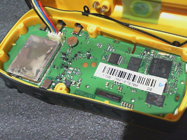

Ich wollte mit dem Webupdater das Etrex H auf von 3.5 auf 3.6
aktualisieren. Dabei ist der Balken einmal langsam durchgelaufen dann
ein paar mal schnell und dann meinte das Programm das Gerät sei nicht
mehr angeschlossen. Auf dem Bildschirm erschien die ganze Zeit nur SWR
Load. Erneutes Flashen ging nicht und Serial Adapter an und abziehen
haben nichts gebracht sowohl noch angeschalten als auch nach dem
missglückten Versuch eines Neustarts des Geräts. Jetzt reagiert das
Gerät überhaupt nicht mehr beim Einschalten. Aber es zieht nach dem
Power Knopf 60mA und das bleibt auch so egal was man drückt. Auch wenn
ich mit einem andren Etrex H bis zum firware upload komme und dann das
Gerät umstecke bringt nichts. Kann man evtl. den Flash Chip auslesen und
kopieren, da ich zwei von den Dingern hab?
Kann man das Gerät noch irgendwie retten? Evtl einen Chip umlöten?
Habe einen USB Serial Adapter genommen und Windows 10 in VM an USB2.
Evtl. ist der Adapter irgendwie auf sleep gegangen oder sowas. Hab
gelesen diese Adapter sollen manchmal Probleme wie in der Art machen
dann wohl unter Windows. Der aber der Webupdater hat einen Fehler was
ich für wahrscheinlicher halte. Ich hab noch ein zweites baugleiches
Gerät. Für Windows braucht man noch einen Chip Treiber für den USB
Serial Adapter und eine Software wie GPSBabel.

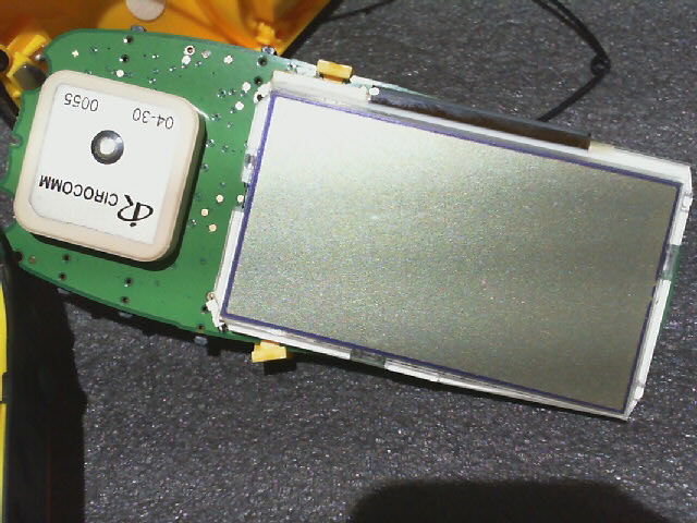

DAs sind die Bauteile auf dem Gerät.
AL008J70BF102 is an electronic component, specifically an IC chip,
manufactured by Spansion (now Cypress Semiconductor). It is a storage
chip with a capacity of 8Mb, a voltage of 3V, and a speed of 70ns
CY62127DV30LL-55BVXI is an electronic component, specifically an SRAM
(Static Random Access Memory) chip, manufactured by Cypress
Semiconductor. It has a capacity of 1Mb, a voltage of 3V, and a speed of
55ns
garmin 590-00044-11  arm cpu
max3221  rf driver
fpb2ae alvc 08  logic gate gatter
Das erste wäre der 8MB Rom Chip mit ballz unten dran. Müsste man mit
Heissluft rausheben und in ein Schreibgerät packen, damit würde man
gleich das gesunde Gerät mit dem Tode bedrohen.

https://tramsoft.com/gps/garmin_etrex-h-firmware-upgrades_en.html#V0340
eine .rgn Datei die man evtl. auf so einen Chip schreiben könnte.

Ich hab nochmal probiert in ner Win XP VM und den Orginaltreibern des
PL2303 von der CD. Aber keine Chance, auch wenn ich zuerst das intakte
Gerät erkennen lasse und dann das kaputte Gerät das auf dem Display nix
zeigt aber 60mA verbraucht anschließe wird es sofort nicht mehr erkannt.
Sowohl Webupdater als auch update.exe sind dafür nicht zu gebrauchen,
hab auch versucht alle möglichen Knöpfe dabei zu drücken. Man müsste
entweder den Chip austauschen oder aber irgendwie über die Serielle
Schnittstelle versuchen auf den Chip zu schreiben.
