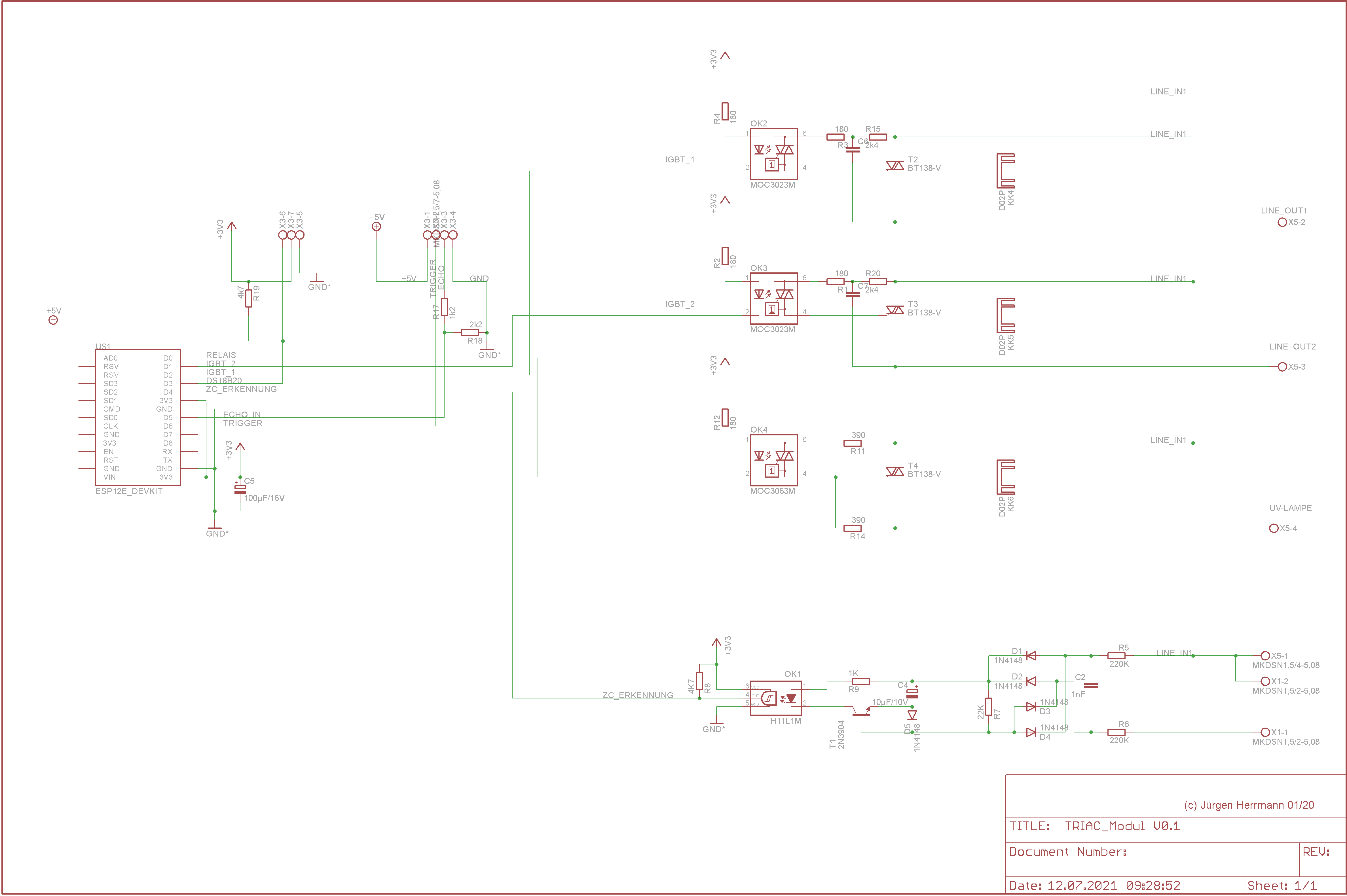

Hallo zusammen!
Ich habe mir vor zwei Jahren eine Leistungssteuerung für meine
Teichpumpen gebaut. Diese arbeitet mit Phasenanschnitt und steuert meine
Pumpen zwischen 60% und 100% über MQTT und WLAN. Die lief bis vor kurzem
auch sehr gut.
Nun hat es mir einen Triac zerlegt.
Da es nun Winter ist und ich etwas Zeit habe würde ich die Schaltung
gerne von Lochraster auf ne "richtige" Platine umziehen.
Daher meine Frage. Was kann / muss ich machen um die Schaltung robuster
zu gestalten um nicht in zwei Jahren hier wieder was machen zu müssen?
Leistungsdaten:
Versorgung 230V AC.
Line 1 und Line 2 ca. 500W (Pumpe).
UV-Lampe schaltet sicher beim Nulldurchgang ca. 50W.
Tempsensor DS18B20 für die Teich Temperatur.
Ultraschall Abstandssensor für den Wasserstand.
Vorgesehen Verbesserungen:
Eventuell Umstieg auf ESP32.
Varistor zur Sicherheit?
Snubber? aber damit habe ich so meine Probleme zur Anpassung.
Habt ihr weitere Anregungen?
Sollte ich was vergessen haben dann einfach Fragen!
Danke
Definitiv einen Snubber vorsehen. So 39R und 100nF sind wohl beliebt,
und alles ist besser als kein Snubber.
Ansonsten kann eine Feinsicherung definitiv nicht schaden

von Gunnar F. (gufi36)
dahinter würde ich noch nen Varistor 275V schalten.
von H. H. (Gast)
Und bei Kopplern und Triacs 800V Typen nehmen.

von Michael B. (laberkopp)
Jürgen H. schrieb:
> Was kann / muss ich machen um die Schaltung robuster zu gestalten um
Erst mal sollte man gucken, ob die Pumpen überhaupt per Phasenanschnitt
in der Drehzahl beeinflusst werden möchten.
500W klingt nach Kondensatormotor, der das überhaupt nicht mag, der
Kondensator wird gestresst und stresst den TRIAC. Besorge dir einen FU
wur Kondensatormotore.
Sollte es wider Erwarten doch ein Allstrommmotor sein, erkennt man, fass
deinen TRIACs jegliche Schutzbeschaltung fehlt.
Kein VDR gegen Überspannung, keine TempSicherung gegen Ableben des VDR,
ein MOC3023 der nicht so viel aushält wie ein VDR durchlassen würde,
keine Ahnung ob deine TRIACs wenigstens 600, besser 800V
Spannungsfestigkeit haben, keine Feinsicherung mit einem I2A
Schmelzintegral kleiner als das des TRIACs zum Schutz des TRIAC gehen
Kurzschluss auf Lastseite, kein Snubber. Klar geht das bei den
geringsten Widrigkeiten kaputt, und hängt das ganze an einem 10mA FI ?
https://dse-faq.elektronik-kompendium.de/dse-faq.htm#F.25
von Alex (haidanai)
Der C5 allein bringt für µController nichts. 100nF...1µF ker. parallel
schalten.
> parallel schalten.
Das ESP12DevKit hat selbst die Abblockkondensatoren on Board.
von Hp M. (nachtmix)
Winteranfang ist erst am 22. Dezember. Du hast also noch etwas Zeit.
Wenn das mal alles war.
Evtl ist der Triac erst abgefackelt, nachdem eine Motorwicklung
verbrannt ist.
Das kann unterschiedliche Ursachen haben. Z.B. auch Halbwellenbetrieb.
von Armin X. (werweiswas)
Da bin ich bei Michael.
Alternativ, wenn Du weißt wieviel Fördermengenreduzierung sinnvoll ist
schalte einen Trafo als Spartrafo vor und reduziere um ein festes
Verhältnis - Falls der Motor überlebt haben sollte.
Grund ist durch die Sinusförmige Spannungsreduzierung verursacht der
Motorschlupf keinen überproportional höheren Strom in der Hilfswicklung.
von Jürgen H. (nobody)
> verbrannt ist.
Guten Morgen,
ja das ist auch meine Vermutung das hier noch was anderes die Ursache
war.
Werde erstmal das defekte Teil austauschen und sehen ob das nochmal
passiert.
Denke ich werde die Triac-Module als abgesetzte Platine mit den
Schutzschaltungen ausstatten, dann sind diese leichter zu tauschen oder
auch für was anderes zu verwenden.
Danke für eure Hinweise.
Hallo zusammen und ein kurzes Update.
Der Motor scheint in Ordnung zu sein. Ich habe ihn vermessen soweit ich
das mit meinen Geräten hier kann und konnte kein Problem erkennen.
Nach etwas suchen bin ich über dieses Teil hier gestolpert.
https://de.aliexpress.com/item/32972336897.html?spm=a2g0o.productlist.main.1.4417581aWKTHR3&algo_pvid=b2e12596-8669-48e4-9bce-b3d711631325&algo_exp_id=b2e12596-8669-48e4-9bce-b3d711631325-0&pdp_npi=4%40dis%21EUR%219.15%218.88%21%21%219.75%21%21%402103895417006574934243280e33f5%2112000016908124674%21sea%21DE%21865643468%21&curPageLogUid=lewWlq4xsLun
Alleine die Bauteile für meine Platine kosten mehr als dieses fertige
Modul. Damit habe ich nun meine Schaltung ersetzt und mit Snubber und
Varistor ausgestattet. Und siehe da, es läuft wieder so wie gewollt.
Danke an alle.
Grüße
Jürgen
von H. H. (Gast)
MOC3021 ist nicht fürs 230V Netz geeignet.
Was für Triacs sind denn verbaut?
Wie kommst du darauf?
Aus dem Datenblatt
Peak Blocking Voltage
♦ 250 V, MOC301XM
♦ 400 V, MOC302XM
Als Triac ist ein BTA16 600 drauf.
von Jörg K. (joergk)
> Aus dem Datenblatt
> ♦ 250 V, MOC301XM
> ♦ 400 V, MOC302XM
Tausch ihn lieber gegen einen 800er
Jörg
von H. H. (Gast)
Erfahrung aus vielen Millionen verkauften Geräten.
> Aus dem Datenblatt
> ♦ 250 V, MOC301XM
> ♦ 400 V, MOC302XM
Und 400V sind nur in einem wirklich sauberen Netz ausreichend, also fern
jeder Realität.
600V reichen aus, 800V wären besser.
In dem er einfach ins Datenblatt guckt.
Dir zu viel Mühe ?
"They  are  designed  for  interfacing  between  electronic controls and
power triacs to control resistive and inductive loads for 115 VAC
operations."
115V sagt dir nichts.
> ♦ 250 V, MOC301XM
> ♦ 400 V
Nehmen wir an, du möchtest den vor Überspannung schützen, wie den 1000V
die auftreten wenn im selben Stromkreis eine konventionelle
Leuchstoffrohre hängt, deren Funkentstörkondensator defekt ist oder
nicht vorhanden, und der Stromkreis abgeschaltet wird, per Lichtschalter
oder Sicherung.
Dann installierst du einen VDR, nach VDE fur 230V~ mit 300V Nennspannung
und der begrenzt auf 775V.
https://www.farnell.com/datasheets/2723943.pdf
Was glaubst du, wie sich dein MOC über den Schutz freut...
