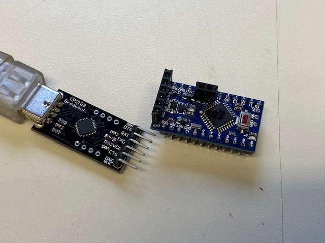

von Flo K. (gasfisher)
Mhm, also der DTR pin sieht erstmal korrekt gelötet aus. Wäre auch
ziemlich komisch, da es ja bei drei(!) Arduinos das gleiche Problem ist.
Da würde ich eine kalte Lötstelle jetzt mal ausschließen.
Benutzen tue ich ein USB CP2102 Break out Adapter, an einem Windows 10
Rechner.
Habe auch schon einen zweiten Adapter und ein anderes USB-Kabel
probiert. Sogar einen anderen Rechner...

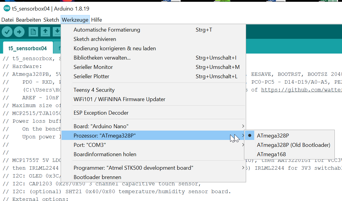

Sebastian W. schrieb:
> Es könnte sein, dass du
> zunächst das Problem eines "alten" Bootloaders (und in der IDE nicht
> "Pro Mini 328P (old bootloader)" gewählt
Kann man das irgendwo wählen? Ich hab gerade nochmal alles durchgeschaut
und nichts dergleichen gefunden in den Dropdowns der IDE.
von Arduino F. (Firma: Gast) (arduinof)
Nicht beim Pro Mini.
Nur beim Nano.

von Sebastian W. (wangnick)
Oh, sorry. Die Option gibt es nur beim Arduino Nano.

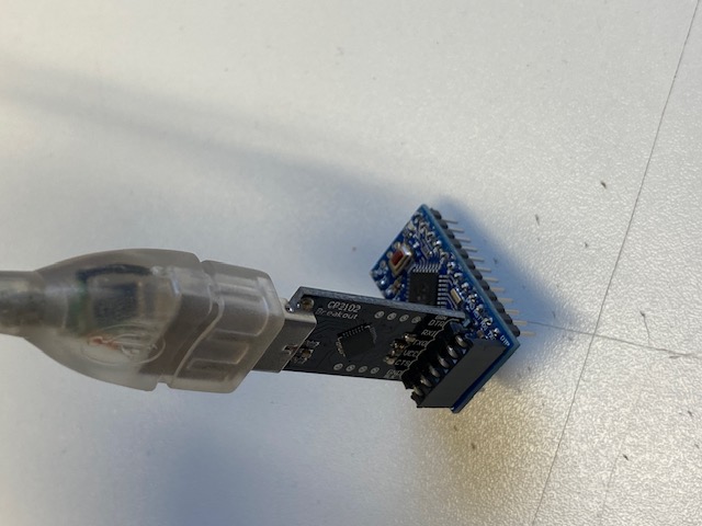

Flo K. schrieb:
> Was genau meinst du?
Er meint, ob du den DTR-Ausgang deines USB-Seriell-Konverters auch an
deine Pro Minis angeschlossen hast. Ohne diesen Anschluß kann der PC die
Pro Minis nicht resetten um den Bootloader zu starten; man muss dann,
während avrdude das Gerät sucht, von Hand den Reset-Knopf drücken ...
LG, Sebastian
also die "Verkabelung" sieht aus wie auf den Fotos zu sehen.
Hilft das?
Da ich es mit zwei USB-Kabeln und drei Arduinos probiert habe, schätze
ich eher, dass es nicht an der Verkabelung liegt.
Vielen Dank euch, für eure Unterstützung!
