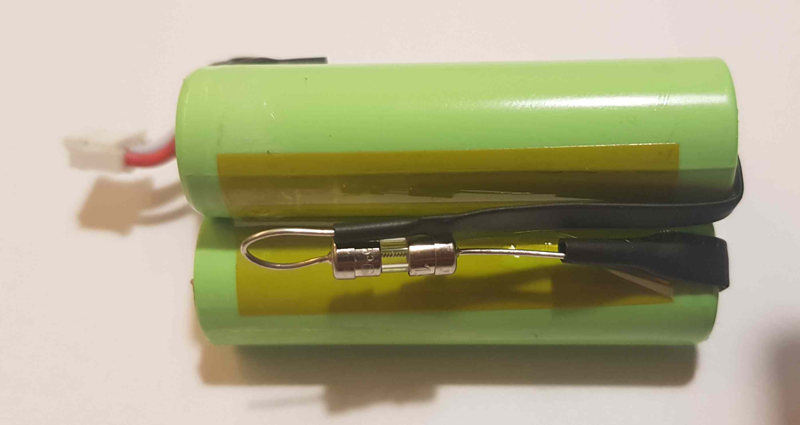

Hallo Leute,

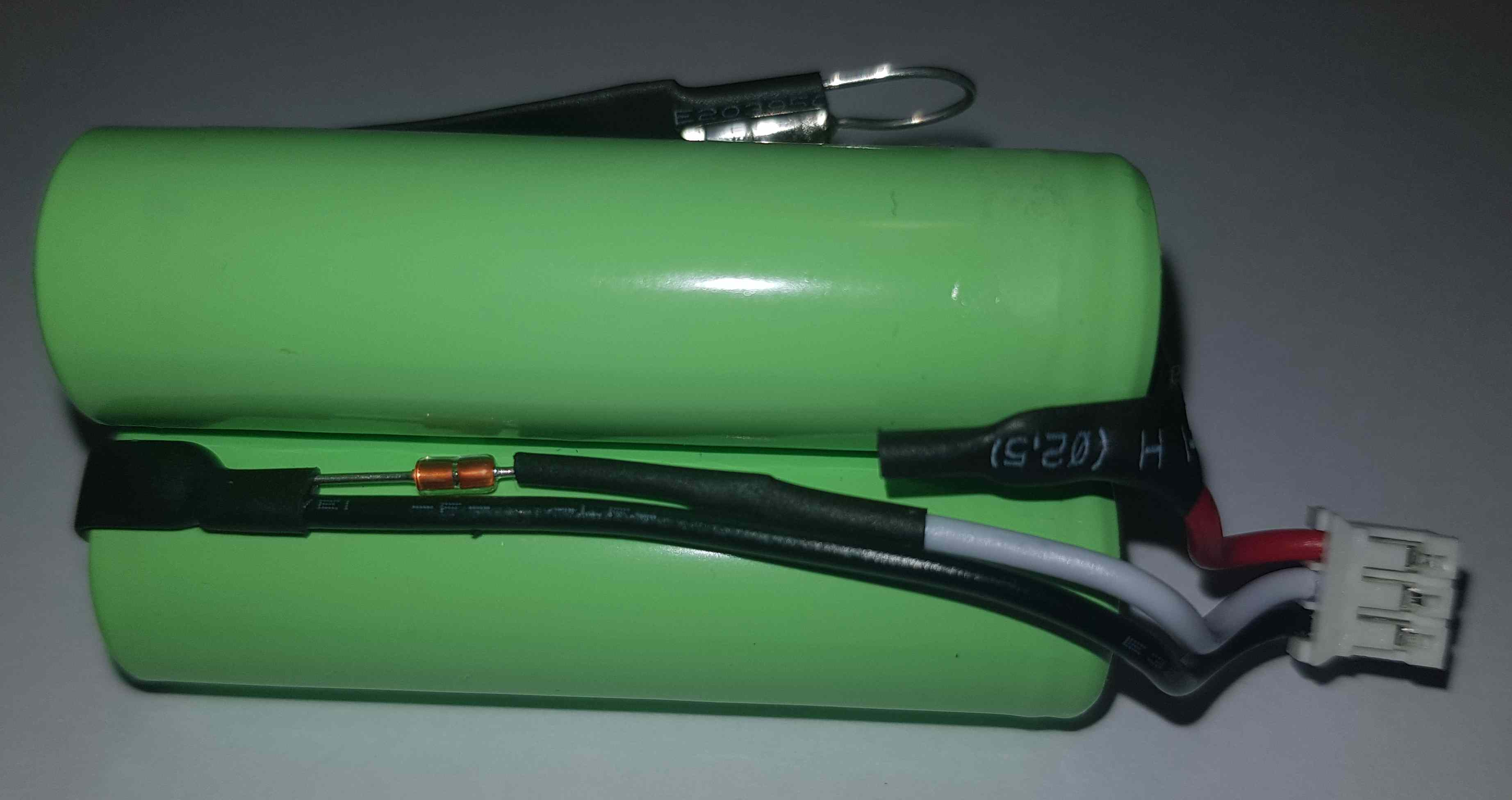

hab zur Reparatur die obige Leselampe bekommen. Ist mit einem NiHM-Block
ausgerüstet. Glassicherung ist in Ordnung. Das klrine Teil auf der
anderen Seite des Blocks scheint ein Widerstand zu sein (115 k).Der
Block wird mit einem Usb-Kabel aufgeladen.
Die Elektronik dieses Teils ist sehr aufwendig.Das ganze Teil ist meiner
Menung nach völlig überteuert (159 Euro) und dient als schnöde
Leselampe.
Die einzelnen Akkus zeigen 2 x 0,5 Volt und 1x 0,03 Volt . Heißt also
eine wohl defekt.
Fragen: Kompletter Satz austauschen oder nur den defekten Akku?  Oder
sind die anderen auch defekt, weil tiefentladen.
Wie lässt sich statt eines 3fach Akkublock einfach eine 18650 LiION-Akku
einsetzen. Was muss bei dem LIION-Akku dazwischen geschaltet werden,
damit ich ihn mit einem USB-Kabel auflasen kann?
von Klaus R. (klaus2)
Oh Herrgott lass es...
Tausch die NiMHs und hoffe, dass die Lampe nicht schlau genug ist sich
intern "gebrickt" zu haben.
Klaus.

von Jörg R. (solar77)
> eine wohl defekt.
Alle 3 Akkus tauschen.
Ein passendes Lademodul, z.B. mit einem TP4056. Allerdings stellt sich
die Frage ob das so einfach geht. Schließlich wird schon eine
Ladeelektronik vorhanden sein, für die 3 NiMH.

Tausche die 3 Zellen gegen baugleiche aus. Umrüstung auf LiIon würde ich
nicht empfehlen ohne die Elektronik genau zu kennen.

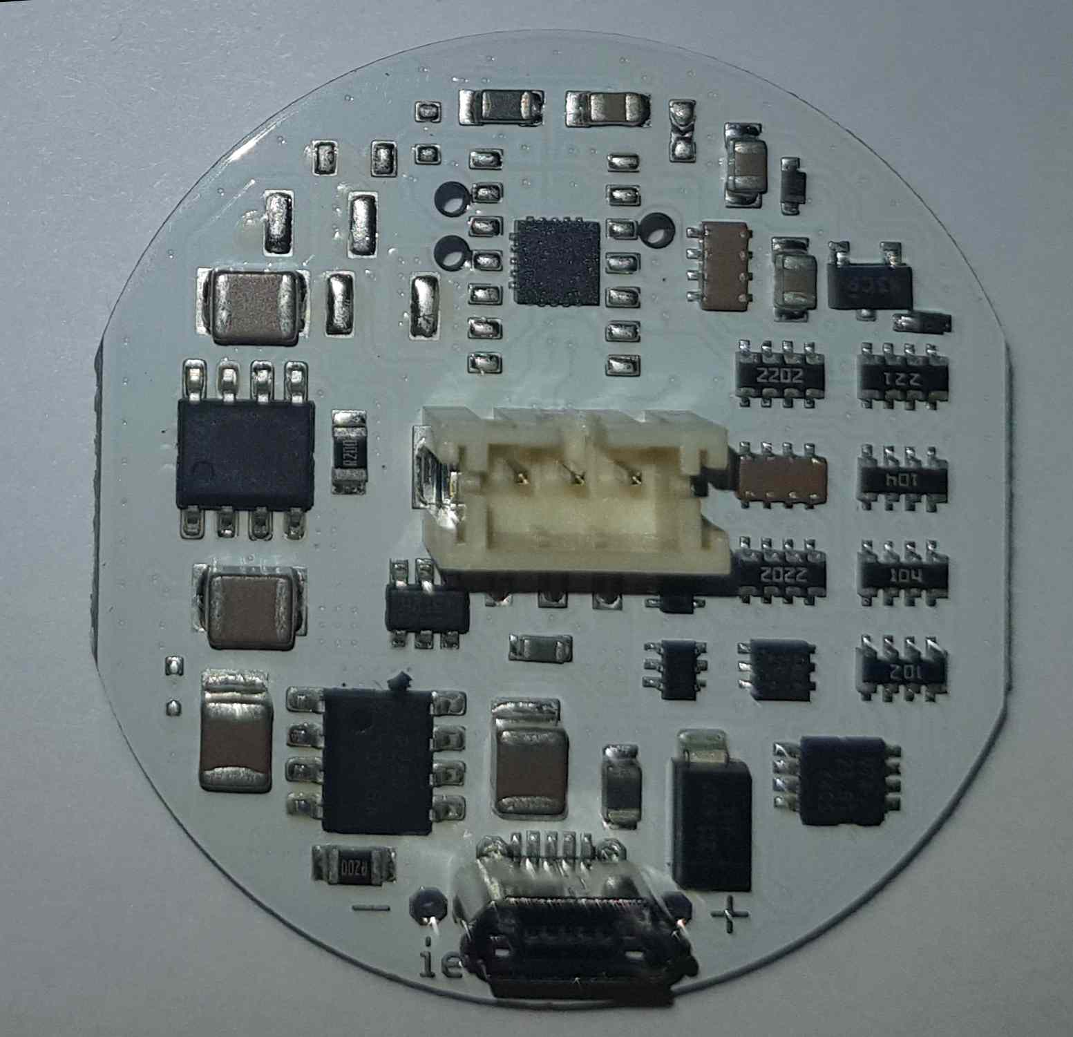

von Lars B. (heiner56)
Stellt sich natürlich di Frage, ob die kleinen LED kaputt sind oder
irgendeines der "1000" Elektronikbauteilen. Kann sowieso nicht
verstehen, wie eine schnöde LED-Lampe ein so komplizierte Platine haben
muss. Ein 08/15 LED Taschenlampe hat einen Aus-und einen Einschalter-
fertig.

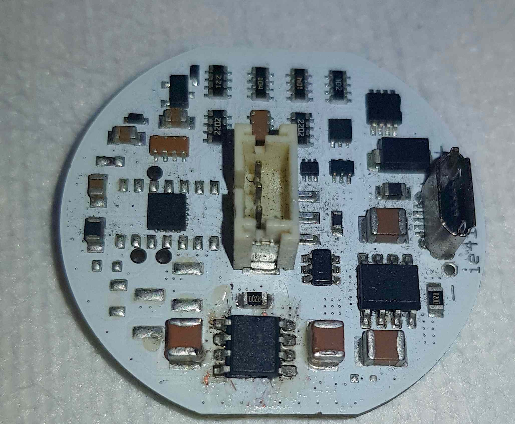

> oder irgendeines der "1000" Elektronikbauteilen.
Die LEDs kannst Du testen. Mit einem geeigneten Multimeter im Diodentest
wenn die Spannung hoch genug ist jede LED einzeln prüfen. Alternativ mit
einem Labornetzgerät, Spannung auf 4V einstellen, Strombegrenzung auf
5mA.
Mit einem Multimeter kannst Du im Ohmbereich die Verschaltung der LEDs
ermitteln. Die 2 kleinen LEDs sind wohl die roten die nur zur
Statusanzeige dienen.
Ich schätze dass die LEDs ca. 1 Watt an Leistung haben, vielleicht etwas
mehr.
Ggf. würde ich die Elektronik durch eine neue Elektronik ersetzen.
Vielleicht würde ich die Leuchte sogar auf die Versorgung durch ein
externes Netzteil umbauen.
> Kann sowieso nicht verstehen, wie eine schnöde LED-Lampe ein so
> komplizierte Platine haben muss. Ein 08/15 LED Taschenlampe hat
> einen Aus-und einen Einschalter- fertig.
Da hat sich ein Entwickler etwas ausgetobt;-)
Aufgeben würde ich das Teil nicht.
Also die LEDs brennen, die Schalter funktionieren, aber irgendwas ist
eben defekt an der Schaltung. Da geb ich mich jetzt nicht mehr dran. Bau
eine Art LED-Lampe in den Henry. Aus-und Einschalten geht dann eben
nicht mehr von der Nase aus, denn einen LED-Chip mit vorderem
Druckschalter wird es wohl nicht geben. Irgendwas wird mir schon
einfallen.
Erstmal danke für eure Hilfe !!

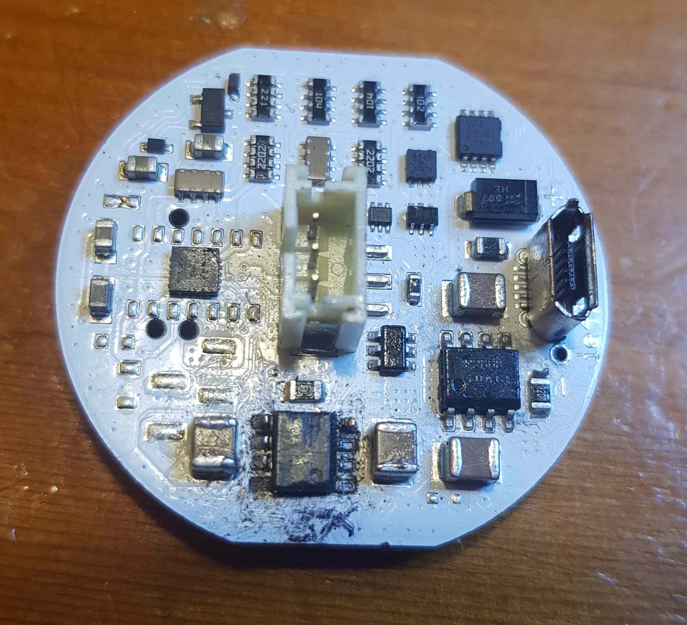

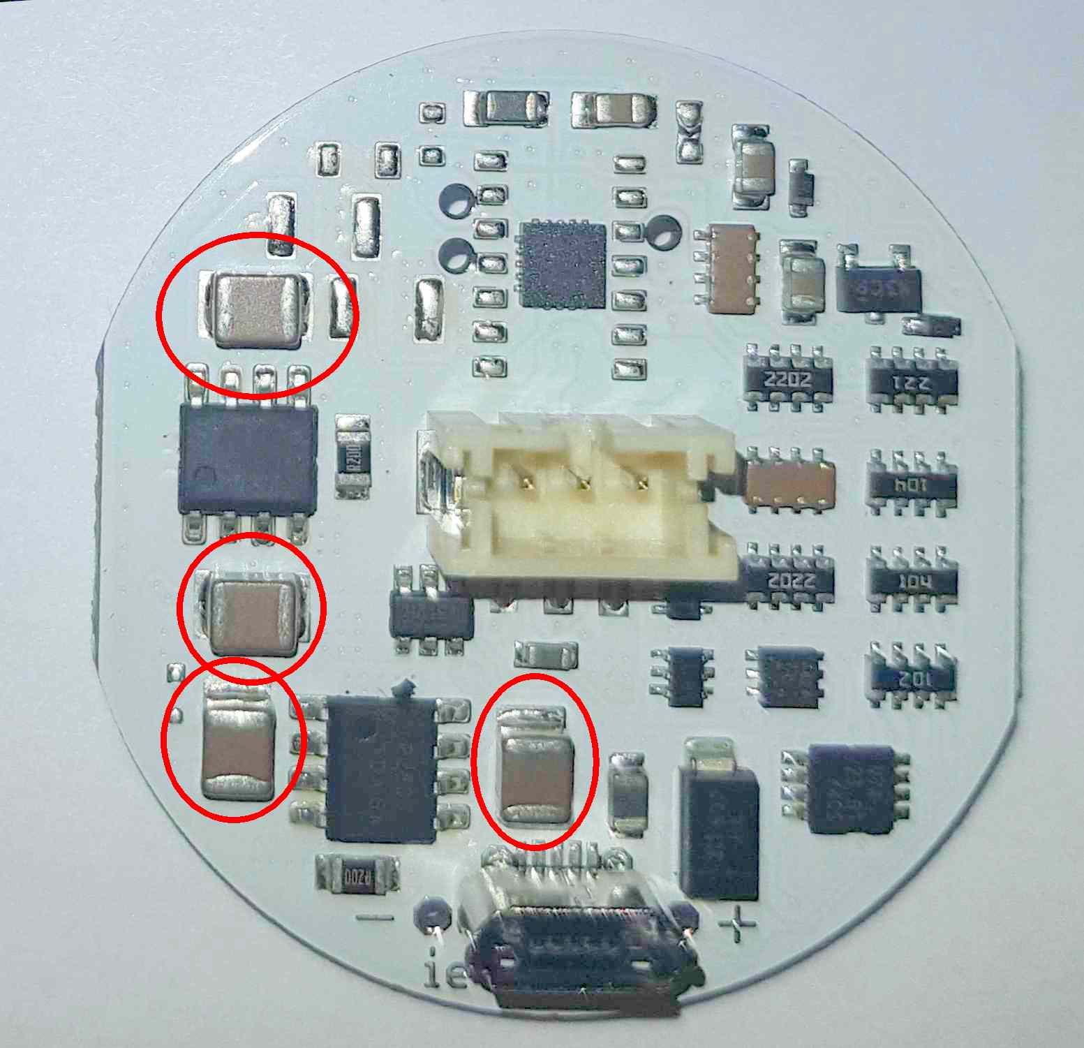

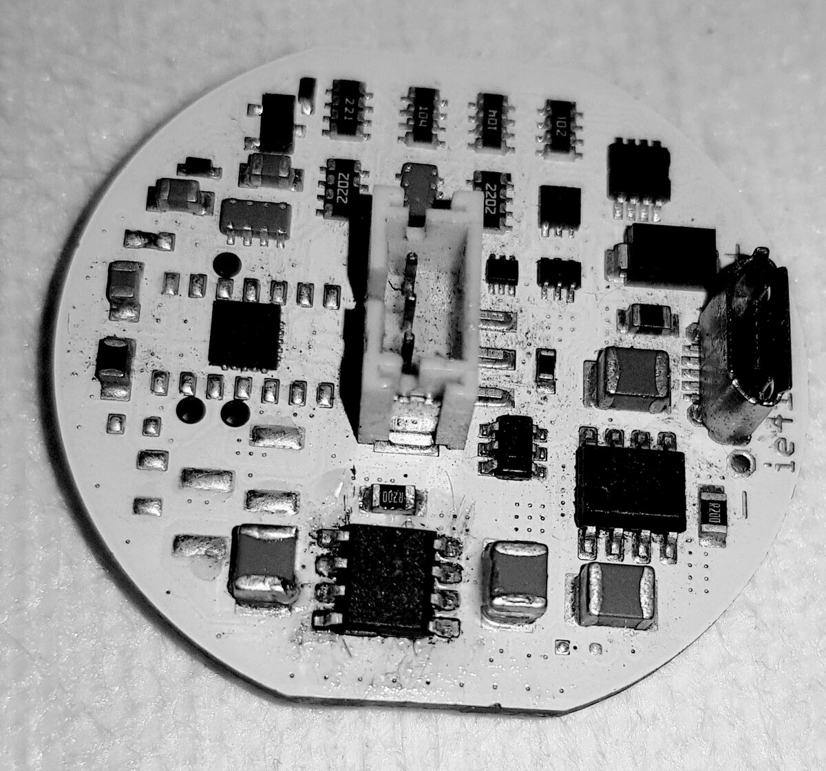

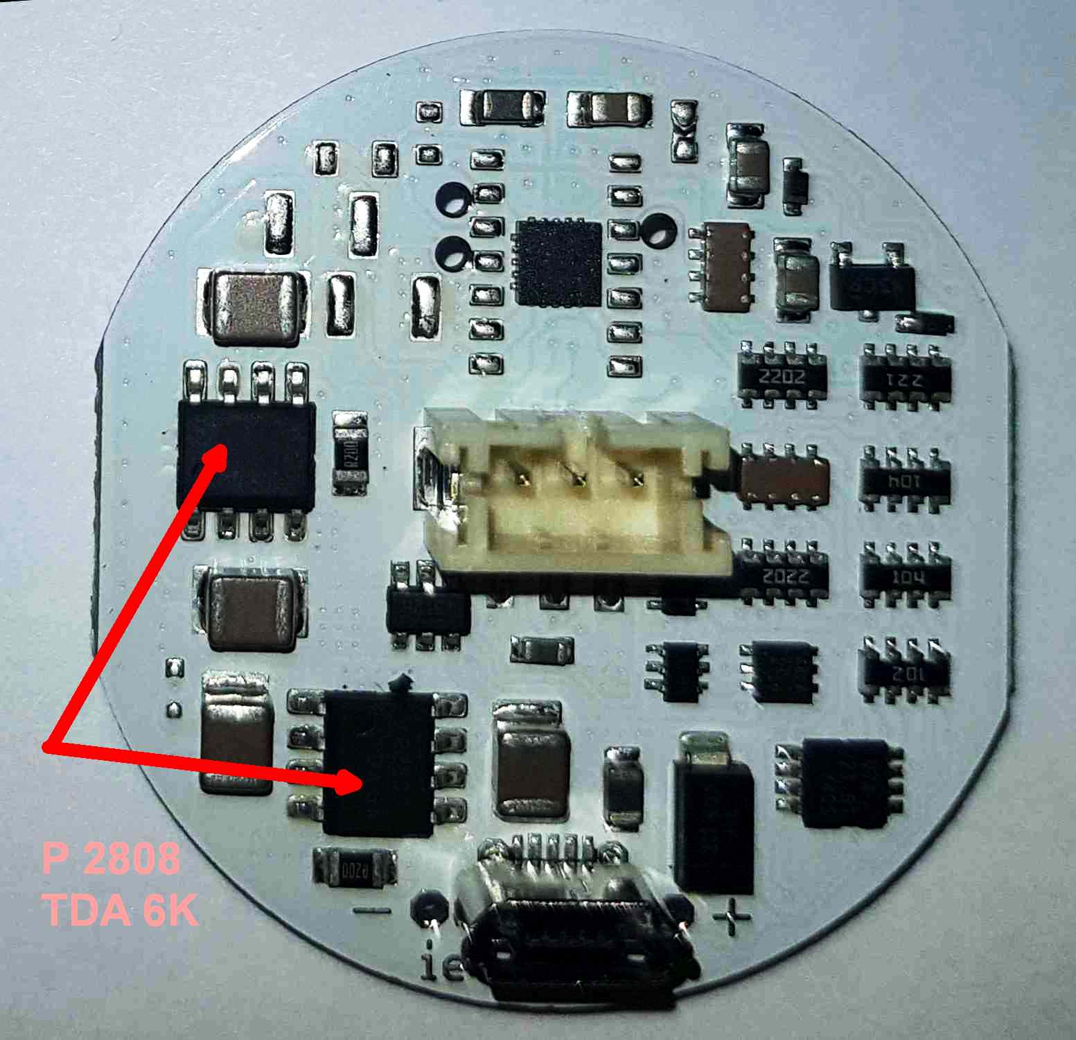

Versteh deine Frage nicht. Wenn ich den Akku anschließe tut sich einfach
nichts-alles tot. Warum soll ich die Platine weiter nutzen. Da ist
irgendein Bauteil futsch.
Was sind das für Bauteile?
> einfach nichts-alles tot. Warum soll ich die Platine weiter nutzen.
Entschuldigung, aber ich habe nicht beachtet dass es sich nur um eine
Platine handelt.

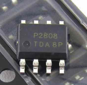

Man kann das Firmenlogo nicht erkennen.
Könnte PAM2808 von Diodes sein.
von Jörg E. (jackfritt)

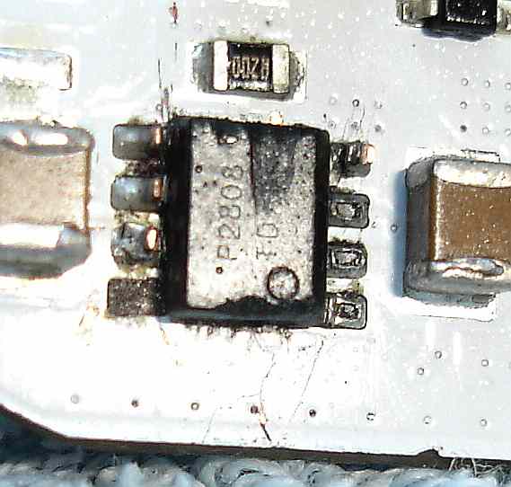

H. H. schrieb:
Also s steht drauf: P 2808  TDA 6 K

Hallo Jörg, ich habe das Leider hinterher auch gelesen. Meine aber, ohne
das gelesen zu haben, vorher alles ausprobiert zu haben (einseitiges
langes Drücken bzw beidseitiges langes Drücken) Leider hab ich
anschließend über einen kurzes Überbrücken eines dieser o.a Bauteile
(P2808) zwar die LEDs zu leuchten gebracht, aber anschließend hat sich
dieses Bauteil mit etwas Rauch verabschiedet. Gehe  leider jetzt fast
davon aus, dass der Fehler nicht an der Platine gelegen hat, sondern am
Benutzer, der mal wieder viel zu voreilig das ganze angegangen ist. Heul
Ob man dieses SMD- Bauteil auslöten  zw ersetzen kann, weiß ich noch
nicht. Ich hab auch nirgendwo eine Bezugsquelle gefunden.
von H. H. (Gast)
Lars B. schrieb:
> H. H. schrieb:
Ist diese Unterschrift echt? Es steht da: "Müller".
Deshalb ist wenigstens ein Foto nötig.

Es kommt beim Marking eben auch darauf an wie etwas auf dem Chip
steht, nicht nur was. So wie bei einer Unterschrift eben auch.
von Peter D. (peda)
Alles >= 6 Pins kann ein MC sein, viele Power-FETs sind auch im SO-8.
Also P2808 gibt es ja viele, aber mit unterschiedlichen Funktionen.
Find nirgendwo den P2808 TDA 6 K. Ist wohl ein LED TReiber
von Uli S. (uli12us)
TDA 6 K wirst du wahrscheinlich auch nirgends mehr finden. Das kann
irgend eine codierte MHD sein, bzw wann und eventuell wo das Teil vor
Jahren hergestellt wurde. HH weiss das sicherlich genau.
Auch wenn es jetzt wieder viele Minus erhalten:
Wollte den P2808 schon mal für die kommende OP von der Platine
entfernen. Hatte mich schlau gemacht, wie ich den am besten entfernen
konnte. Aber die Herren Entwickler hatten vorgesorgt. Als ich den IC
abheben wollte, tat sich gar nichts. Das Bauteil wurde wohl mit
Sekundenkleber auf die Platine geklebt. Am Schluss hab ich die PINs
einzeln abgesägt. Ein PIN riß mir dabei aus der Platine und die anderen
sehen auch nicht mehr gut aus. Die Chancen auf eine erfolgreiche
Reperatur sind damit fast auf dem Nullpunkt. Sch....
Frage: wie kann ich den Rest des IC von der Platine entfernen
(abschleifen??)
Hat der nen thermal pad drunter?
Klaus.
von Thomas W. (goaty)
> konnte....
Nicht richtig schlau gemacht. Mit einer Heißluftstation wäre auch das
Thermal-Pad mit aufgeschmolzen worden.
Die anderen Bauteile sehen genauso aus. Und da wird kein Thermalpad
drunter sein. Außerdem hab ich den lötmäßig so heiß gemacht, dass dabei
das Pad sicher auch abgegangen wäre. Zudem finde ich nirgendwo einen
Hinweis im Netz, dass so ein Pad den IC o.a. so fest an die Platine
klebt
Darüberhinaus kann ich mir wegen ein paar Mal Entlöten nicht eine
Heißluftstation zulegen.
von Jens G. (jensig)
Sicher. Also Leiterplatte mit Alu-Folie abdecken, mit einem rechteckigen
Loch dort, wo der IC ist. Und dann mit der Heißluftpistole draufhalten.
Aber nicht gleich bis zum Verkohlen - am besten die Leiterplatte erstmal
allgemein vorwärmen ...
> klebt
Das klebt auch nicht, sondern ist gelötet.
Es kommt natürlich drauf an, wieviel Hitze dieses Teil erzeugt. Wenn die
Beinchen ab sind, könntest du, wenn die Wärme nicht allzu gross ist, das
neue Teil einfach mit kleinen Drähtchen obendrauf setzen.

von Peter D. (peda)
Thomas W. schrieb:
> Fairerweise muss man sagen dass so Alukern-Platinen schon extrem die
> Wärme ableiten.
Wozu sollte man sowas machen?
Das ist doch nur ne Leselampe und kein Flakscheinwerfer.
von Peter D. (peda)
> entfernen.
Man sollte aber erstmal an Schrottplatinen üben und ein Gefühl dafür
kriegen.
SO-8 löte ich so aus, daß ich erstmal reichlich Zinn über beide Reihen
pappe und dann 2 Lötkolben dranhalte, bis der IC wegschwimmt.
Man kann aber auch mit einem scharfen Cuttermesser die Beinchen einzeln
abtrennen und dann auslöten.

von H. H. (Gast)
Lars B. schrieb:
> das Teil definitiv fest geklebt ist.
Das ist definitiv nicht geklebt, sondern gelötet, eben am Thermal Pad.
nach der Reinigung. Noch gebe ich nicht auf !
von Peter D. (peda)
Ja, der PAM2808 hat ein Exposed Pad.
Pin 1, 5, 8 sind NC.
https://www.diodes.com/assets/Datasheets/PAM2808.pdf
Danke Peta,
das könnte mir etwas helfen, da 3 Pins eben Not connected sind. Frage
ist aber, ob ich es jetzt so lasse oder doch versuche, das Bauteil von
der Platine zu bekommen.
Unabhängig davon, irgendwie passen da die Angaben nicht recht zusammen.
Die behaupten 8 Std Lebensdauer bei einer Ladung. So ein Akku liefert ca
2Ah, wären also 0,25A, so wie der Regler bestückt ist, kommt aus dem
Regler aber 0,5A raus, der schafft aber laut DB 1,5A gekühlt sogar noch
mehr.
Es sollte also ohne grössere Probleme möglich sein, den irgendwo in der
Nähe mit Drähten mit den entsprechenden Pins auf der Schaltung zu
verbinden, zur Not auf dem Kopf und man pappt noch einen KK auf das
thermalpad. Es kann natürlich sein, dass die Laufzeit nur bei der
schwächeren Stufe gilt, dann würds wieder passen.
Aber irgendwie kommen mir die LEDs doch etwas klein vor, dass die
dauerhaft 70mA verkraften.
Aber der Regler scheint ganz gut für alle möglichen Taschenlampen
geeignet zu sein, weil er sich mit PWM in der Helligkeit einstellen
lässt. Wenn man dann nen stärkeren C nimmt, kann mans auch blinken
lassen, was ja einige Lampen machen.

Bauteil herunter zu löten und ggf ein neues aufzulöten.
Nimm einen grossen starken Lötkolben, 100W oder mehr schadet nicht.
Einen Batzen Lötzinn drauf und dann damit auf den Regler. Irgendwann
wird das Lötzinn drunter schon weich. Aber da Alu die Hitze gut leitet,
wird die ganze Platine auch gut warm werden.
Vorsicht: Das mit dem Alukern war eine Vermutung von mir. Ist soweit ich
gelesen habe bis hier noch nicht bestätigt. Bräuchte man ein Foto der
Seite der Platine.
von H. H. (Gast)
> soweit ich
> Seite der Platine.
Alukern mit Durchkontaktierungen ist doch viel zu teuer für solcherlei
Jubelelektronik.
von H. H. (Gast)
Lars B. schrieb:
> nach der Reinigung.
Also eindeutig PAM2808.
Lars B. schrieb:
> Nur lässt sich
> selbst mit der besten Kamera die Beschriftung nicht mehr erkennen.
...maxibrief 1,45€ - ich würde aber dennoch empfehlen erstmal die
Ursache zu finden, dafür muss es der PAM nicht tun! Vll tuts aber auch
und es war nur ne Fehlbedienung (nach Wechsel der Akkus), dann kann man
das mit dem PAM regeln (und hoffen dass du keinen fake bekommen hast).
Klaus.

Ist kein Alu. Wird normales FR4 sein, nur halt weißer Stoplack.
Am ersten Post sieht man schon links und rechts der LP, dass diese mit
V-Cut produziert ist.

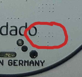

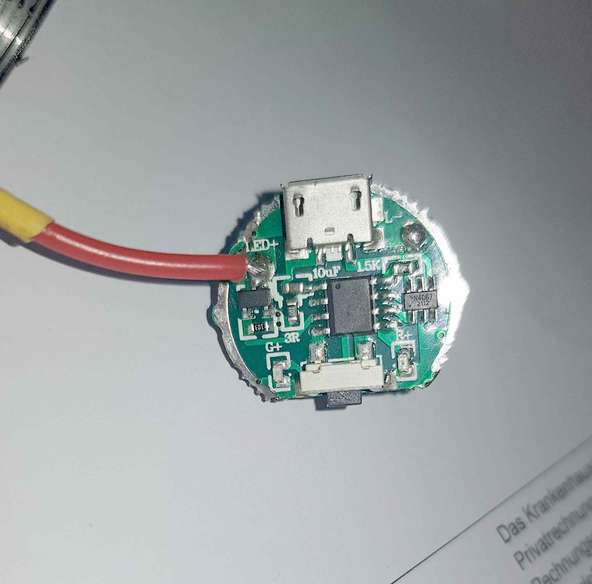

Noch ne Frage, weil Uli diesen Ansatz ins Spiel gebracht hat. Ich hab ja
jetzt schon meine LED-Taschenlampe geschlachtet. Wäre es nicht möglich
den LED-Treiber der Taschenlampe mit den LEDs und den Tastern der
Platine zu verbinden.
Dann wäre das ne günstige und gute Lösung. Nur kann ich selbst mit der
hellsten LED von mir keine Leiterbahnen erkennen.
Da ging aber nichts mehr nach dem abgerauchten P2808. Hatte ich alles
getestet.
Sicher braucht der eine LED-Treiber den anderen. Wenn einer fehlt geht
auch bei dem anderen nichts mehr.
Steve van de Grens schrieb:
> Ich denke, du willst die Taster nicht dauernd gedrückt halten, damit die
> Taschenlampe an bleibt. Außerdem ist fraglich, ob die Taster hoch genug
> belastbar sind.
> Ohne (Ersatz für) die Platine kannst du die Akkus nicht laden.
DAS wäre doch der Ersatz (aus der Taschenlampe)
Einen extrem günstigen Ersatz wäre auch der abgebildete Sensorschalter.
Damit könnte man die Nase des Henry als Ein - und Ausschalter nutzen,
wie bisher. Lediglich müsste man hin und wieder die Batterien wechseln.
Oder man baut auch eine 18650 mit Laderegelung dazu.
Aber ich sehe keinerlei Chance den Taschenlampentreiber mit der Platine
zu verbinden,weil einfach keine leiterbahnen wegen des weißen Lacks
erkennen sind
> erkennen sind
Ist das jetzt ein Scherz ?
Da sind acht Pads zum Auflöten, ohne weißen Lack und unter dem Chip ein
Neuntes.
Wassiehst du, was ich nicht seh?
Noch ne Frage. Die eingekreisten Bauteile sind ja Kondensatoren. Haben
keinerlei Aufdruck. Messe mit meinem Kondensatorenmesser. Müssten die
beiden Kond. um die jeweilige P2808 nicht identisch sein. Wieso sind die
Werte bei Umdrehung der Messspitzen anders. Haben die etwa ne Polarität?
> Haben keinerlei Aufdruck. Messe mit meinem Kondensatorenmesser.
> Müssten die beiden Kond. um die jeweilige P2808 nicht identisch sein.
Nein.
> Wieso sind die Werte bei Umdrehung der Messspitzen anders.
Die liegen parallel zur Versorgungsspannung oder an Ein-/Ausgängen der
ICs. Daher sind die Messwerte unterschiedlich weil die Innenbeschaltung
in den ICs (Dioden usw.) Einfluss darauf hat.
Weil Du im eingebauten Zustand eben nicht nur den C misst, sondern auch
den Kram drumherum ...

Ich würde eine neue Platine zurechtschneiden, in der Größe der alten
Platine. Dann hat sie einen guten halt in dem Kunststoffgehäuse was aus
den 2 Schalen besteht. Dann würde ich komplett neue Elektronik einbauen.
Die 2 Taster würde ich wieder bestücken, damit die Schaltfunktion
erhalten bleibt.
Die alte Platine würde ich nicht mehr verwenden. Da wird auch mehr
defekt sein wie das sichtbar zerstörte Bauteil.
Wenn man es auf die Spitze treiben möchte kann man ein neues PCB mit
einer CAD-Software erstellen. Platinen herstellen lassen kostet
heutzutage ja fast nix mehr. Wäre doch eine schöne Aufgabe für diese
Jahreszeit.
Ich weiss ja nicht, ist da jemand blind, auf dem letzten Foto mit den
kringeln sind, wenigstens wenn man die Helligkeit nicht ganz auf
Schweissbrenner einstellt und bei nem Schlepptop das Display etwas aus
der Achse anschaut, schon deutlich die Leiterbahnen zu sehen. Wenn da
noch seitliches Streiflicht verwendet wird, dann wird das ganze noch
vielfach deutlicher.
Schade,
hatte jetzt einen neuen P2808 (P2808 PSA 1P)eingelötet, Platine blieb
aber tot. Da ich den Vorgängerchip nicht mit Hitze abgelöst bekam, hatte
ich ihn bis zu einer Kupferschicht runtergeschliffen und den neuendrauf
gesetzt. Die Beinchen angelötet und gut war. Aber da ist wohl was
anderes noch kaputt gegangen. Haben ja auch einige befürchtet.
Muss ich die Kondensatoren auslöten, bevor ich die messe? Vermutlich ja.
Wo sieht man den Wert diesen braunen Steinchen.
von H. H. (Gast)
Das Thermal Pad ist nicht aus Jux und Tollerei vorhanden!
Ja.
Da gibt es keinen Aufdruck.
Schon klar, aber bei dem neuen P2808 ist doch das Thermal Pad noch dran
und wenn ich diesen Chip auf die Kupferfläche des alten setze, muss es
doch sein Funktion wieder erfülllen.
Das heißt, man kann überhaupt keine SMD-Kondensatoren ersetzen, weil man
ohne Schaltplan nie den Wert erfahren wird- richtig? Muss man diesen
Teilen auf die Polung achten?
Ist jemand in den Lage diese kleine Platine durchzuchecken?
von H. H. (Gast)
> dran
Das muss verlötet werden!
Schaltplan aufnehmen, und plausiblen Wert verwenden.
> Muss man diesen
Nein.
Sisyphos.
Ok,H.H , aber durch diese vielleicht fehlende Verbindung zwischen
Thermal-Pad des neuen Chip und der alten Kupferfläche kann ja keine
Fehlfunktion entstehen.
Also müssen es wohl noch an anderen Dingen liegen.
Warum machst du nicht das, was dir schon mal empfohlen wurde. Schlachte
ne gewöhnliche aufladbare Taschenlampe, trenne die Schalter und die LED
von der restlichen Schaltung und transplantiere die Elektronik der Lampe
in die Maus. Ein paar Drähte nach vorne tun der Funktion ja keinen
Abbruch. Zur Not sind die 10 Dukos ja auch auf der Rückseite vorhanden.
Möglicherweise, abhängig von der Leistung der Lampe wirst du aber ne
Strombegrenzung brauchen, aber die hast du ja mit den bestellten ICs eh
auf Lager.
von Peter D. (peda)
Lars B. schrieb:
> Schade,
> aber tot.
Wie ja schon gesagt wurde, der wird das letzte sein, was kaputt ist. Es
müssen beide defekt sein, wenn keine LED mehr geht.

von Peter D. (peda)
Es hat aber keine elektrische Funktion, also muß der IC auch ohne
Anlöten funktionieren.
Außerdem: "The PAM2808 features ... over temperature shutdown."
von Kurt A. (hobbyst)
Bedienungsanleitung lesen. Die Lampe hat eine Tastensperre. Durch den
Akkuwechsel, wurde diese eventuell aktiviert. Zum Entsperren müssen
beide Taste mindestens 8 Sekunden lang gedrückt werden bis ein rote Led
aufleuchtet. Danach Tasten loslassen und warten bis die rote Led
erlischt. Dann sollte die grüne Led kurz aufblitzen. Somit ist die Ein
Aus Funktion aktiviert.
Habe eine ähnliche Lampe in Tropfenform. Diese ging nach dem Akkuwechsel
auch nicht bis ich festgestelt habe, dass ich auf der Fernbedienung eine
Taste länger gedrückt werden muss.
Ausserdem, die Bestückung weist darauf hin, dass der Treiber die
Leistung eh schon begrenzt. Seltsamerweise sind aber beide Treiber genau
gleich bestückt
obwohl es 2 Helligkeitsstufen gibt, so dass wohl einer der beiden per
PWM gedimmt wird. Warum man dann aber auf den zweiten Regler nicht ganz
verzichtet hat? Jedenfalls 0,5A / 7 ergäbe 70mA pro LED was mir für die
kleinen Teile schon recht hoch vorkommt.
von Peter D. (peda)
Leute, ihr braucht mich nicht mehr auf die Bedienungsanleitung
hinzuweisen. An eine Tastensperre hatte ich wirklich nicht gedacht und
deshalb ist das Kind jetzt in den Brunnen gefallen. Nachdem die bei
Aliexpress bestellten P2808 zwar nach Tracking-ID angeblich angekommen
sind-ABER NICHT BEI MIR!! und ich eine P2808 aus Deutschland bestellt
und eingelötet habe  (8 Euro) hab ich nun keine Lust mehr.
Und die Platine so umzumodifizieren, dass ich über einen
Taschenlampentreiber das Ding wieder ans Laufen bekomme, hab ich weder
Geduld noch Kenntnisse.
Dickes Lehrgeld bezahlt. Jetzt wird einfach eine wiederaufladbare
LED-Leuchte eingebaut, USB-Ladekabel nach außen geführt und fertig. Die
Lampe muss dann eben mit der Hand durch den Stoff an und ausgeschaltet
werden. Sollte die Dame schaffen.
