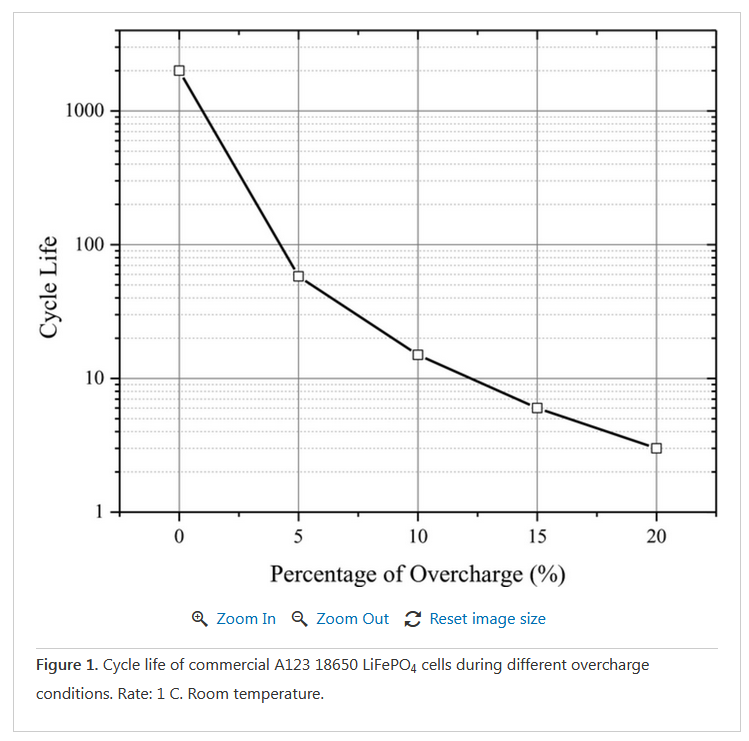

von Max M. (Gast)
Schau ins Sicherheitsdatenblatt. Da steht es bei allen Zellen und
Maximum Rating.
Und ja, auch Tiefentladungen sind in aller Regel kein Drama, abhängig
vom verbauten Separator.
Habe hier eine Zelle die wird alle paar Monate auf 1V oder so
runtergezogen, weil ich die ständig vergesse nachzuladen.
MAcht die schon seit vielen Jahren mit.
Der Ri dürfte inzwischen angestiegen sein, von der Kapazität ist es aber
vernachlässigbar, sondern von der Selbstentladung, ist es zumindest
innerhalb eines Monat, unauffällig(Ein Monat ist natürlich nichts, für
einen Test!)
Große Zellen verhalten sich genauso, habe hier Zellen bis von
1,3Ah(Pouch) 1000Ah(EINE Zelle)!
Einzig die Qualität der Zellen macht den Unterschied, wie gut die
Separatoren das verkraften
Die Luft von 3,6-4,1V nutzen die meisten BMS als Sicherheitspuffer.
Balancing von LiFePo4 ist erst ab etwa 3,4 bzw 3,45V möglich.
Die größtenteils angepriesenen aktiven Balancer sind oftmals völlig
ungeeignet
P.S. Ich arbeite auch viel mit Prototypen, habe daher schon einiges an
Zellen in der Hand gehabt.

von Peter M. (r2d3)
Hallo Max M.,
> Max M. schrieb:
>> Ich schrieb nicht das es gut für die Akkus ist sondern das es für so
>> kleine Zellen kein Weltuntergang ist, FALLS es mal passiert!!!
schade, dass Du nichts mehr zum Thema sagst!
"Kein Weltuntergang" erscheint mir doch ein wenig untertrieben, oder?
Schau' Dir mal das Diagramm an!
Wie weit wird die Zelle überladen, wenn man bei Erreichen von 0,1 C
nicht stoppt?
Wie weit wird die Zelle überladen, wenn man sie strombegrenzt bis 4,1
Volt lädt und dann z.B. bei 0,1 C die Ladung stoppt?
Wieviel Überladung kriegen wir hin, wenn wir die Zelle bei 4,1 Volt ohne
Ladeabbruch unterhalb von 0,1 C weiterladen lassen?
Das sieht gar nicht gut aus.
Quelle:
https://iopscience.iop.org/article/10.1149/2.0911510jes

von Max M. (Gast)
Hallo Peter, wegen Kommentaren wie von  Jörg R., habe ich wie gesagt,
keine große Lust mich hier weiter zu beteiligen.
Leider gibt es, je mehr User ein Forum hat, auch mehr solcher User, die
einem den Spaß m Helfen verderben.
Sicher kann dir Jörg R. oder jacki weiterhelfen, denn offenbar wissen
sie nichts, aber können es überzeugend vermitteln
Habe mir deine angehängte Datei mal angesehen und es passt zu allem von
mir gesagten.
Beachte, das hier von Überladung geredet wird, die genannten Werte
werden nicht durch Puffern auf 4V. erreicht,  sondern durch Spannungen
oberhalb 4,2V -5V!
Und dabei ist klar, das die Zelle irreversibel geschädigt wird,
Nur durch heftiges Überschreiten dieser 4V kommst du überhaupt in den
SOC über 105% und mehr
"When the cell continued to be charged to 5 V, the impedance at 3.6 V –
4.5 V was also recorded, as shown in Fig. 5d. The high-frequency section
of the Nyquist plot remained the same from 3.6 V – 4.2 V, until there
was a sudden change when the voltage of the cell reach 4.5 V. Generally,
3.6 V is the cutoff voltage recommended by the manufacturer to prolong
cycle life. However, the LiFePO4 batteries are known for their wider
overcharge tolerance of around 0.7 V from the charging plateau of 3.5 V.
That means 4.2 V is still safe for LiFePO4 even though it has already
been overcharged. At 4.5 V, the inside of the cell starts to become
unstable,"
