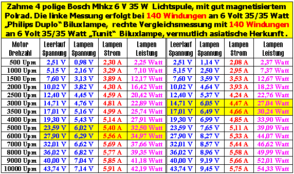

Hallo Experten,
ich stehe vor folgendem Problem. Bei meiner S51 B2-4 brennt ständig das
Leuchtmittel (Fern und Abblendlicht durch). Die benötigte Spannung wird
von einer 6V-35W Lichtspule und dem Polrad erzeugt. Die Lichtspule ist
nur für das Frontlicht zuständig. (Keine Zündung, keine weiteren Lichter
an der Spule)
Folgende Punkte habe ich überprüft:
-Richtiges Leuchtmittel eingesetzt: 6V 35W Birne
-Alle Verbindungen (Zuleitung + Masse) sind korrekt angeschlossen.
-Spannung unter Last wurde mit einem Digitalmultimeter (Wechselspannung)
gemessen. Ergebnis 4V-7V
-Kurzschlussstrom der Lichtspule wurde gemessen: 6A-7A
(Die verbaute Lichtspule sollte somit eine 6V 35W Lichtspule sein)
Laut den Messergebnissen sieht es so aus, als ob die Spule einen zu
hohen Strom liefert. P=U*I = 7V*7A = 49W. Das Leuchtmittel kann aber auf
Dauer nur mit 35W belastet werden. Meine Vermutung ist jetzt, dass etwas
mit der Spule nicht stimmt oder sind das normale Toleranzen bei einer
Lichtmaschine?
Wäre auch eine Lösung über zwei Z-Dioden (antiparallel) denkbar um die
Spannung auf 6V zu begrenzen? Wenn ja, welche Ströme müssten die Dioden
abhalten können.
Ich bin euch schon jetzt über eure Unterstützung dankbar.
VG Alex

Nur mit einem True RMS tauglichen Messgerät kann man hier
aussagekräftige Messwerte messen. Wenn allerdings die korrekte Lampe
eingesetzt ist und diese immer wieder durchbrennt, ist der TrueRMS Wert
sicher oberhalb der Spezifikation der Lampe!

Na ja, zwischen Leerlaufspannung 7V und Kurzschlussstrom 7A stellen sich
nicht 49W ein, sondern im Belastungspunkt liegrn eher 6V, 6A, 36W, pssst
also.
Da du nichts umgebaut hast:
Die Glühlampen sind einfach schlecht, das ist heute üblich, schlecht für
das Rütteln am Moped, vielleicht ist die Lampe auch nicht ganz fest und
schüttelt selbst.

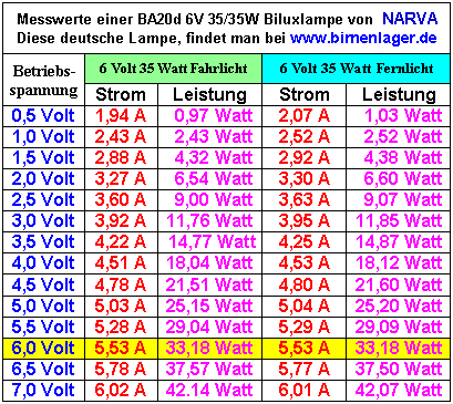

Schau, dass du NARVA Leuchtmittel bekommst. Die sind härter im Nehmen,
weil sie extra für die Bedingungen der Simme angepasst wurden. Das
Problem, dass bei einigen Exemplaren der Simme die LiMa zu viel Leistung
abgegeben hat, ist nämlich nicht neu.

von Manfred P. (pruckelfred)
Jens G. schrieb:
> Sollte das nicht annähernd Sinusspannung sein? Kann man daher auch mit
> einem 0815-Meßgerät messen können.
Sinus ja, aber in welchen Frequenzbereich, abeits der 50..100 Hz
garantieren nur wenige Geräte.
Anstatt die teuren Scheinwerferbirnen zu verfeuern, würde ich für
Messungen mal einen Lastwiderstand setzen: Glaskörper knacken und in den
Restsockel einlöten.
Und dann tatsächlich mal schauen, wie sich das ändert, wenn die zweite
Spule / der Batteriekreis getrennt werden. Das hat jahrelang
funktioniert, also muß irgendwo ein Fehler sein.

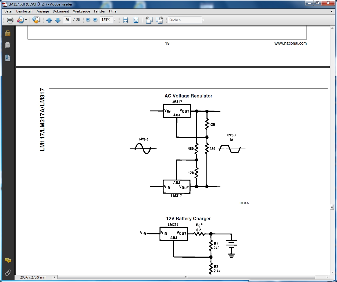

von Toni (avo20)
Bei einem Widerstand in Reihe würde das Licht auch bei halber Drehzahl
z.B. etwas dunkler
und das soll es ja nicht.
Dieser von mir genannte Regler müsste eigentlich schon gehen, die Spule
ist ja gut
gekühlt, und der Regler wird ja anscheinend öfter verwendet.
Der Kurzschlusstrom dürfte vielleicht gar nicht so viel ausmachen.
Mit dem Regler werden ja nur die -Spitzen- der Wechselspannung "gekappt"
wie auf dem Bild oben mit dem LM117 bzw. LM317.
(bei Gleichstrom wäre das ein Nebenschlussregler oder Shuntregulator)
Diese Schaltung ist ein Längsregler und für diesen Tread komplett
sinnfrei.

von B. (overdrive)
Ganz viele Zahlen vom akribischen Ewald (Danke!).
Bei unerwünschter "Planübererfüllung" der Lichtspule könnte mit einem
Cu-Band (=Kurzschlusswicklung) um die Spule die Leistung gedrosselt
werden.
von Dergute W. (derguteweka)
Moin,
Sehr schoene Daten. Solange das Wetter eh nicht zum Moppedfahren
einlaedt, koennte man direkt daraus mal probieren, die inneren
Impedanzen (L, Rcu, Rfe) der Lima zu berechnen. Wenn man die dann hat,
mal gucken, ob man nicht mittels einer zur Lampe parallel geschalteten
z.b. RC-Kombi die Drehzahlabhaengigkeit der Leistung etwas verringern
bzw. im unteren Drehzahlbereich steigern koennte. Und wenn man das dann
hat, koennte man berechnen, wie gross der Anhaenger fuer diese RC-Kombi
sein muss.
Aber man koennte auch weiter nur im Forum schlau daherreden ;-)
... legen die Idee nahe, mal die tatsächliche Leistung der verwendeten
Ersatzlampe zu bestimmen, bevor man sie einbaut.
