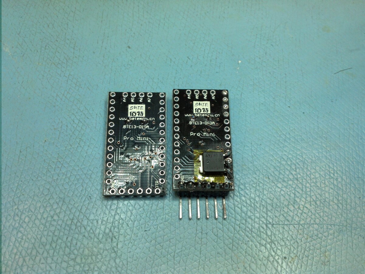

von Philipp K. (philipp_k59)
Kann man umlöten.. ein lf33 dpak müsste passen.
Ich habe keinen plan weswegen ich das gemacht habe.. glaube ich habe den
vorhandenen ldo geschrottet und gegen ein lf50 getauscht.
