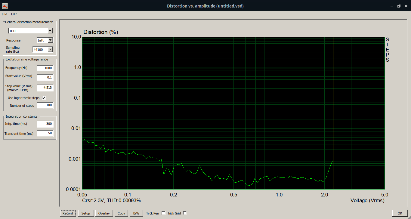

von Mark S. (voltwide)
Als erstes verwendest Du eine USB-soundkarte sowohl als Generator als
auch als Messempfänger. Ist meist um Klassen besser als irgendwelche
Signalgeneratoren. Selbst die billigsten liefern hier schon
Klirrfaktoren <0,01% bei 1kHz. Dann installierst Du die Software REW.
Machst eine loopback-Messung. Wenn Dir die Auflösung immer noch nicht
reicht, kann REW die Eigenverzerrung des Systems rausrechnen. Wobei ich
persönlich das mit meiner MOTU-M4 bislang nicht gebraucht habe für
Endstufenverzerrungen bis zu 0,0003% @ 1kHz.
von Horst O. (obelix2007)
... hallo Mark,
habe selbst eine MOTU-M2, bei der ich aber nur 0,0022% im direkt In ->
Out Test erreichen kann?
Sollten die MOTU Mx eine so große Streuung haben?
Gruß Horst
Das ist nicht unbedingt gesagt. Ich habe zugegebermassen die M4 ein
wenig reverse engineered. Dabei kam heraus, dass der Mic-Eingang für
Messungen weniger geeignet ist. Am besten man nutzt nur den
line-Eingang. Der hat allerdings nur ca 5kOhm - Eingangswiderstand und
Hier mal ein THD-plot einer loopback Messung an meiner gemoddeten
Motu-M4 Soundkarte:

Zu Deinem THD-Plot mit Steps, sieht ganz anders aus als bei meiner
Version, ich kann Deine Einstellungen mit meiner 1.96er Version nicht
reproduzieren.
Welche Version und welches Betriebssystem nutzt Du?
Gruß Horst
