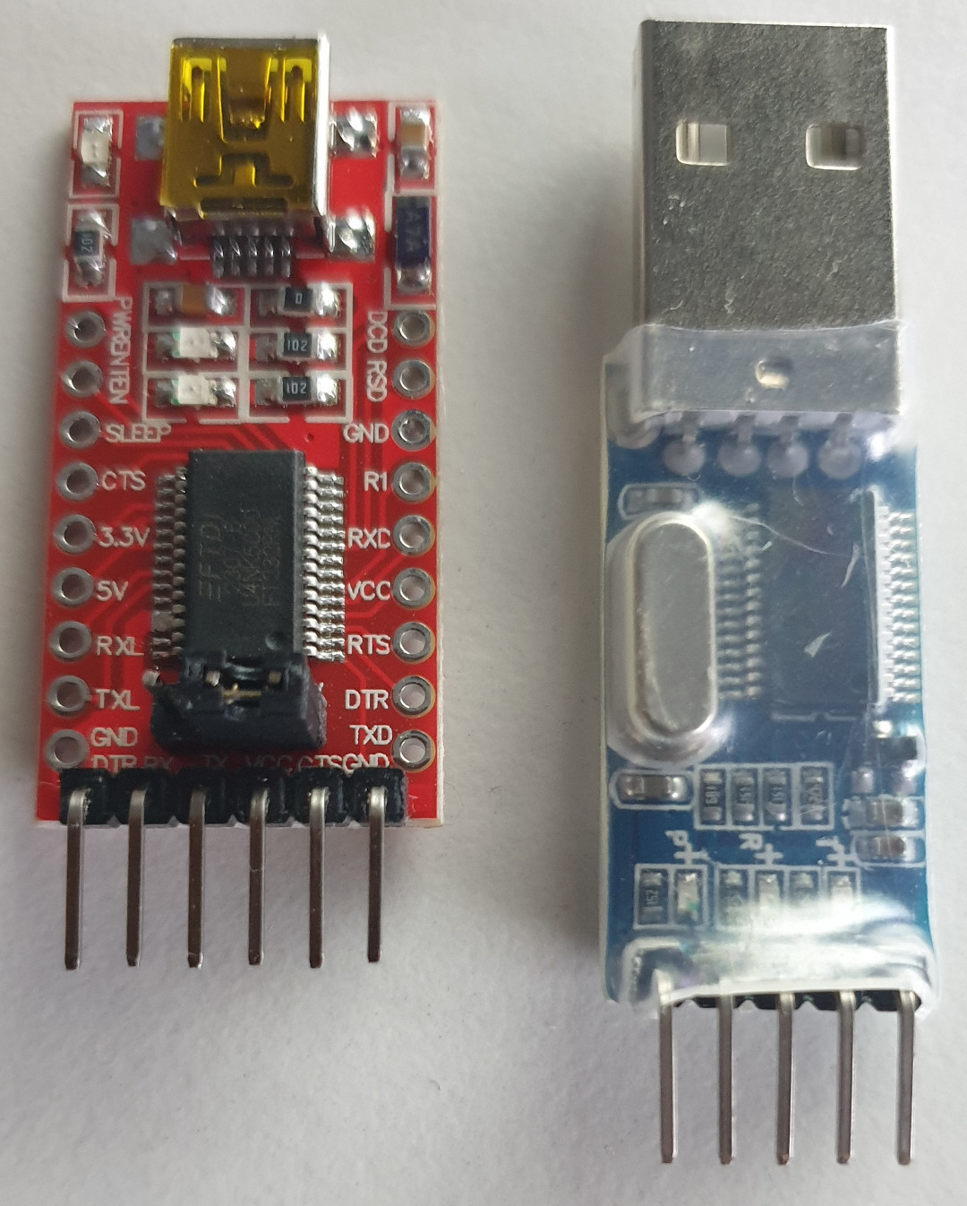

von Stephan S. (uxdx)
mach mal bitte ein Photo, auf dem die beiden USB-TTL-Adapter drauf sind

von Frank S. (docemmetbrown)
Foto
von Helmut -. (dc3yc)
Das sind wahrscheinlich genau die gefälschten FTDI-Chips, die Windows
(bzw der Treiber) nicht mehr mag und deswegen der Abschaltton kommt.
Dafür brauchst du einen gepatchten Treiber.
Wie schon im Thema erklärt musste der Treiber für den PL2303HX win10
genau ausgesucht werden. Man musste da einen älteren Treiber nehmen.
Allerdings hat das ja funktioniert und der Adapter mit dem PL2303HX war
im Dateimanager als Comport wählbar. Dieser fiel auch nicht aus sobald
ich den Shelly angesteckt habe.
Der FTDI Adapter hat den original FTDI Chip. Den musste ich allerdings
auch unter win10 manuell installieren. Danach war der auch mit Comport
vorhanden. Der scheint den Treiber nicht mehr zu mögen und schaltet dann
ab wenn ich den Shelly anstecke?? Und wenn der Shelly nicht angesteckt
ist mag er den Treiber? Höschst unwahrscheinlich.
Da kann ich mir eher vorstellen, dass wie schon Helmut schrieb,
möglicherweise zuviel Strom gezogen wird und deshalb der Port
abgeschaltet wird. Allerdings habe ich gelesen, dass Windows dann eine
Fehlermeldung ausgibt. Die bleibt allerdings aus.
Frank
