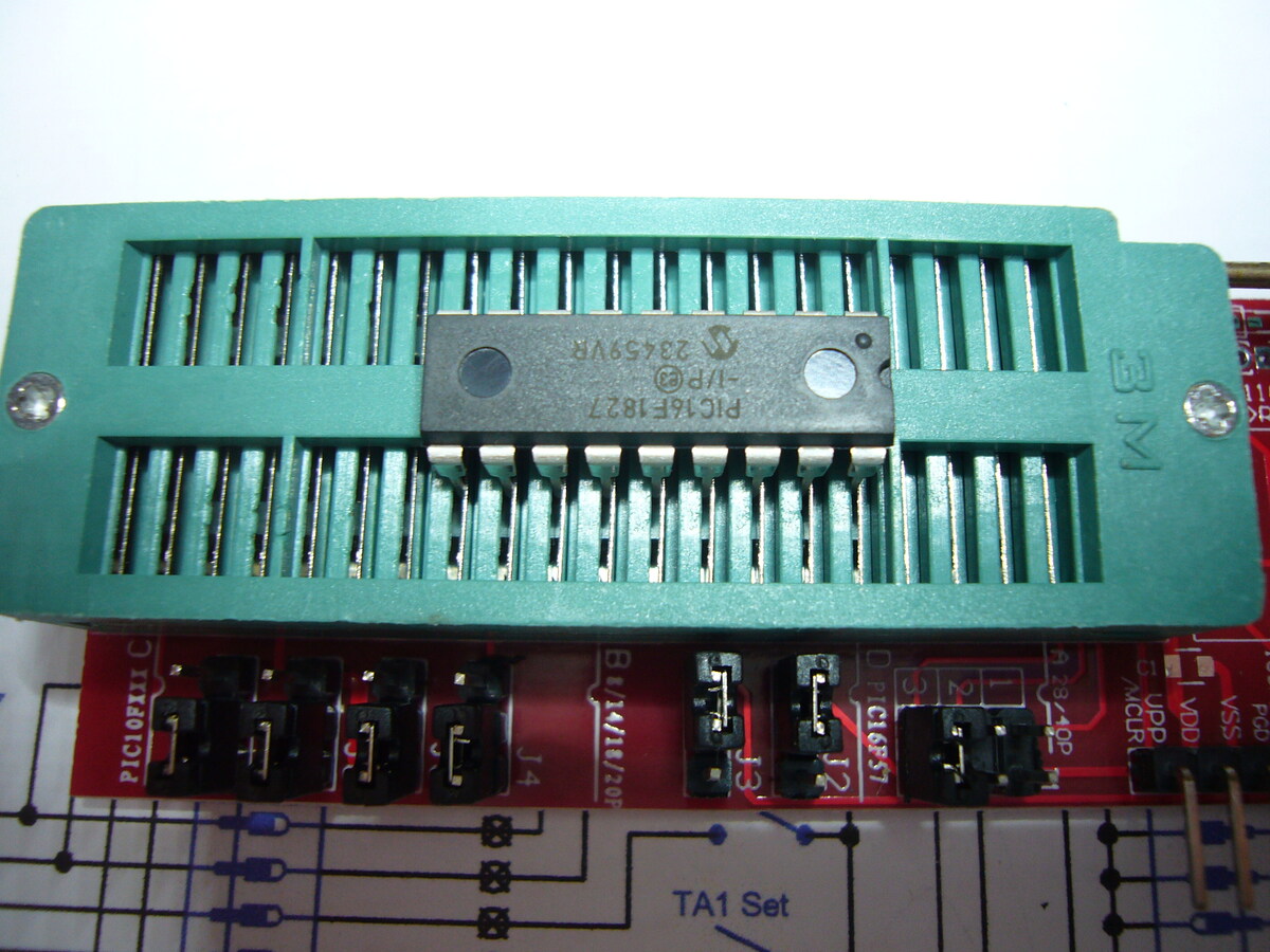

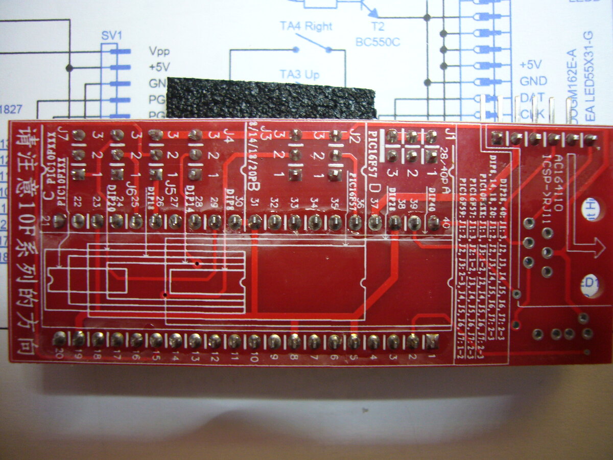

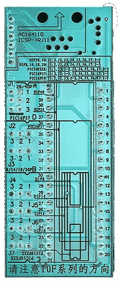

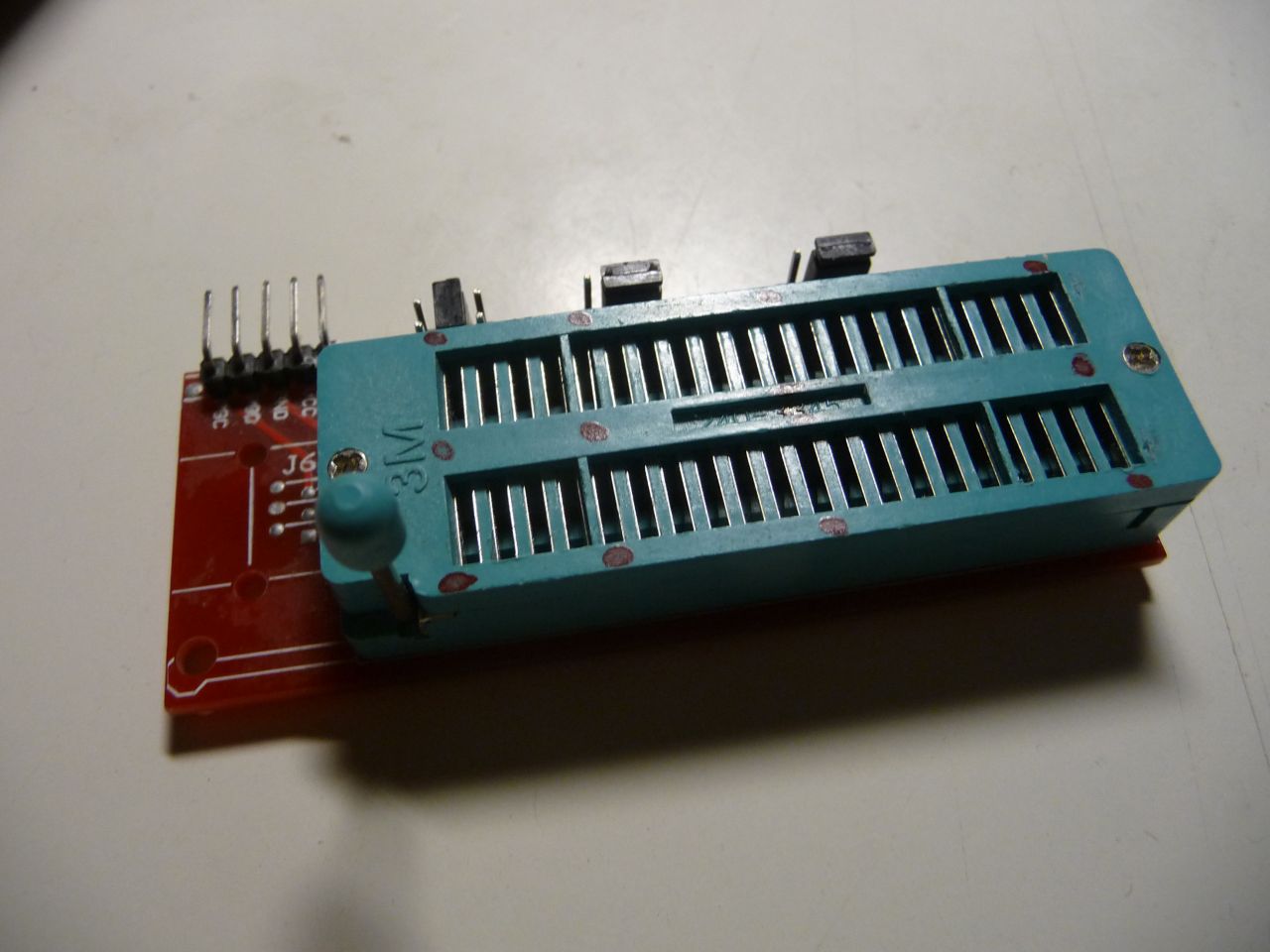

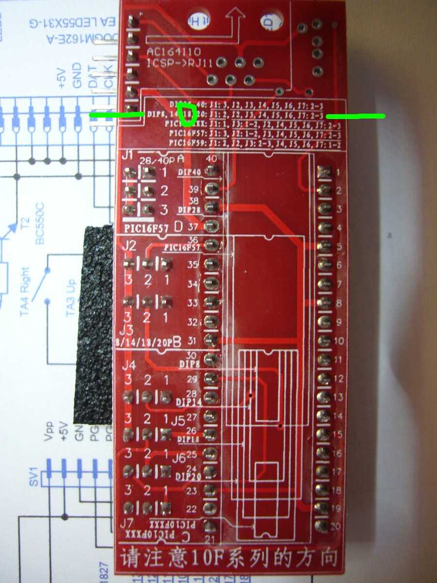

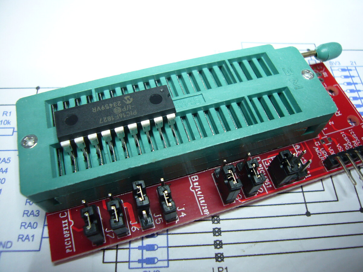

von Dirk F. (dirkf)
Du brauchst aber auch noch ein Steckboard, um den Chip zu programmieren.
Oder einen DIL Adapter.

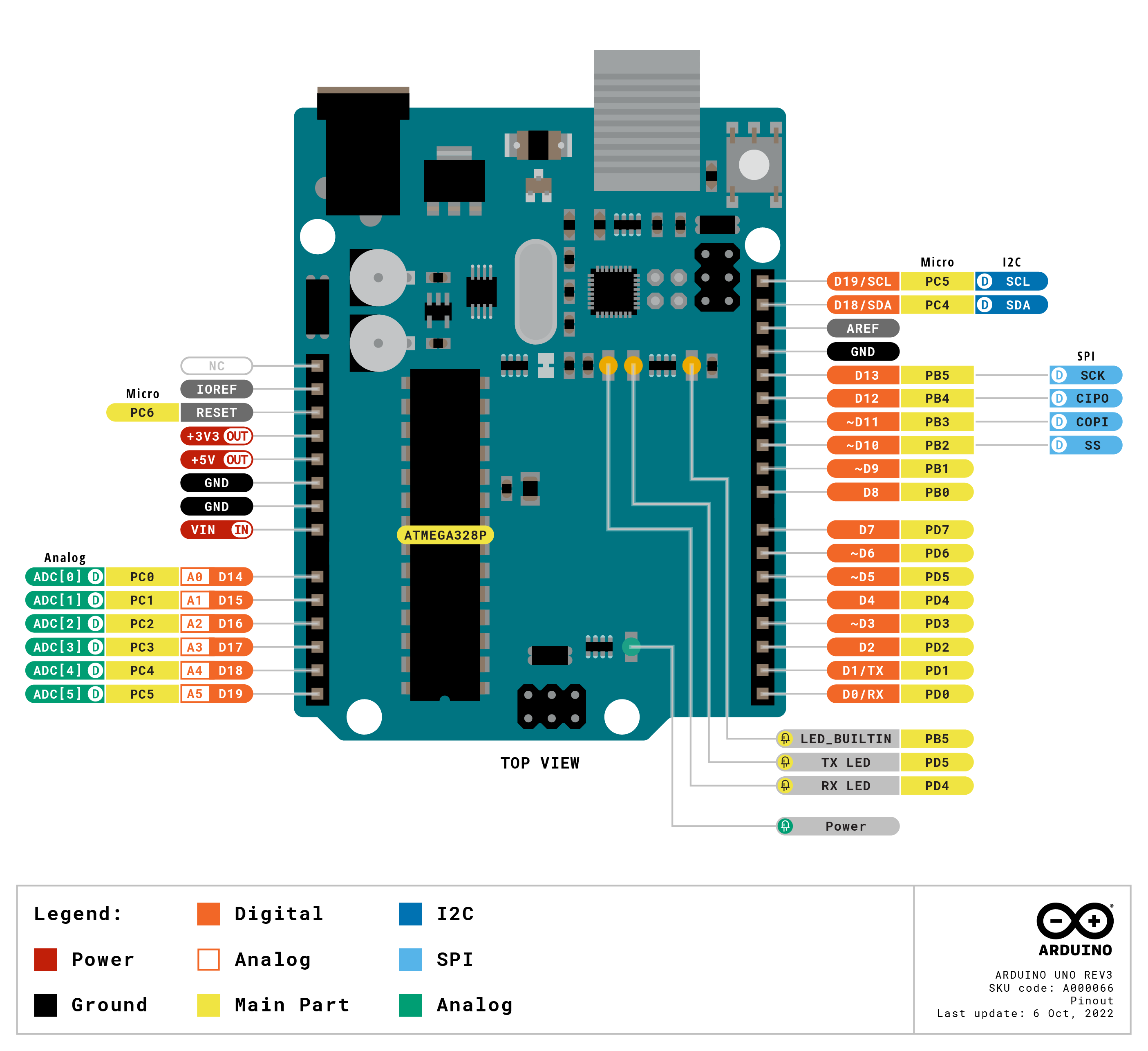

von Mario M. (thelonging)
Nico schrieb:
> Wie ist das mit einem Arduino Nano möglich?
https://forum.arduino.cc/t/arduino-und-pic/918631/2
von Nico (secretduck)

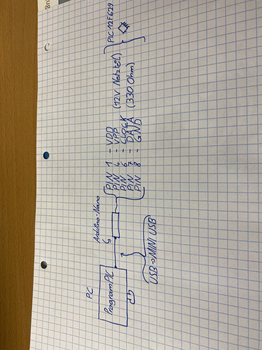

Die Frage ist kann ich mit dem Nano die Serie 12F Programmieren?
von Motopick (motopick)
Der 12F629 braucht eine "HV-Programmierspannung" von ca. 10 V.
Also gar nicht.
Die genaue Spannung steht in der "Programming Specification".
Könnte ich die Spannung mit einem Labornetzteil erhöhen?

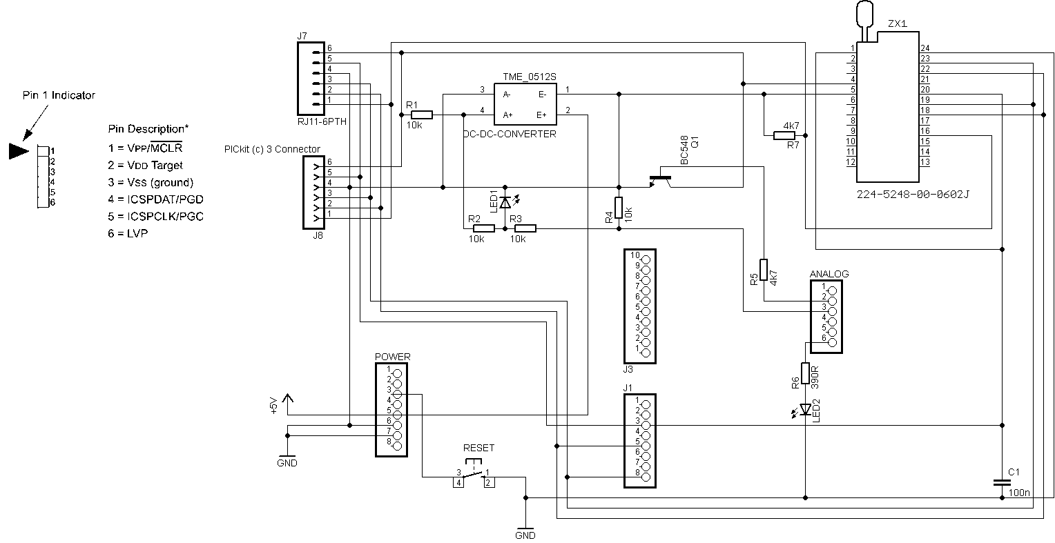

von Martin H. (horo)

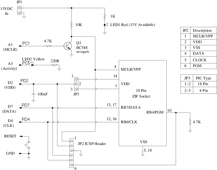

Mit ein bisschen HW geht das:
https://github.com/Ho-Ro/ArdPicProg
Ich habe den gebaut und die SW ein bisschen angepasst, um damit den
12F628A des DL4YHF-Zählers (https://github.com/Ho-Ro/DL4YHF-Source-Code)
zu programmieren.
12F629(A) sollte also auch gehen, dazu gibt es JP3, der 18-Pin oder
8-Pin auswählt, den kleinen dann "linksbündig" auf Pin 1-4 und 15-18
stecken.
Martin

Man benötigt gar keine 12V, sondern es reichen Vdd + 3,5V.
Das stimmt, ich hab' auch schon mal 'nen 9V-Block für Vpp genommen,
bevor ich den Adapter gebaut hatte.

Guten Morgen,
Ich habe gestern meinen Arduino Nano bekommen. Schaut mein Schaltschema
so richtig aus?

Was auch immer das sein soll. Mit einem Schaltplan, oder Schaltschema
(SIC) hat das nichts zu tun. Abgesehen davon: Wer nicht mal ein Bild
korrekt gedreht posten kann der sollte weit grundsätzlichere Dinge üben
bevor er sich an Mikrocontroller wagt.
von Al. K. (alterknacker)
Hallo
Das Handbuch zum Arduino PIC Programmer:
https://makerprojekte.de/wp-content/uploads/2017/10/ArdPicProg-User-Guide.pdf
Auf Seiten 6/7 Schaltplan und Steckerbelegung des PICit3-Steckers
Auf der letzten Seite (17) die Liste der unterstützten PICs, darunter
auch der PIC12F629
Die Übersicht, es gibt zwei Softwareversionen, mit GUI oder als
Terminalprogramm:
https://makerprojekte.de/arduino-pic-programmer/
Hier der Schaltplan des Arduino-Shields mit der Steckerbelegung des
PICit3 zusammenkopiert. Achtung, die Reihenfolge 1-6 ist umgedreht, also
falsch!. Leider fehlen im Plan die Bezeichnungen der einzelnen
Leitungen.
Wie der PIC im DIL-8 eingelegt werden soll steht auch nicht dran, ich
nehme an an Pin 1-4/21-24
Der Schaltplan ist ein Fall von Hardware-Obfuscation. Leider beim
Arduino nicht selten. Ich habe hier noch die wichtigsten Beschriftungen
eingefügt, damit man anstelle des Arduino Uno den nano anschließen kann.
Port B ist unbenutzt, Port_C 1,2,5 und Port_D 2,4,7 sind angeschlossen.
Dazu noch der Reseteingang.
Ein DC/DC-Wandler von 5V auf 12V liefert über 10k die Vpp des PIC12F629,
die mit PC1 über Q1 eingeschaltet wird.
Die Funktion von PC2 ist mir unklar, der überwacht nur die 12V oder
schaltet LED1? Mit PC5 wird nur LED2 eingeschaltet.
PD2 liefert knapp 5V Versorgung des PIC namens VddTarget, ich hätte das
statt +5V an Pin1 des PIC schreiben sollen.
PD7 sind die seriellen Daten und PD4 der Takt dazu.

Es gibt noch eine ältere Version des Arduino-Programmers:
https://rweather.github.io/ardpicprog/pic14_zif_circuit.html
mit einem DIL-18 ZIF-Sockel, ohne Spannungswandler. Die Anschlüsse am
Arduino sind anscheinend gleich belegt. Die Beschreibung ist jedenfalls
etwas aussagekräftiger als für die neuere Version.
Den Schaltplan zum Arduino nano gibt es hier
https://www.arduino.cc/en/uploads/Main/ArduinoNano30Schematic.pdf

In der älteren Schaltung ist Port C2 unbenutzt, ich verstehe immer noch
nicht seine Funktion.
Die +12V Vpp muss sich Nico selbst beschaffen, wie er es in seiner
Zeichnung auf Karopapier schon andeutet. Darf die Spannung auch während
der gesamten Programmierung anliegen, oder ist der Schalttransistor an
Port C1 nötig?

ich möchte einen PIC 16F1827 Programmieren.
Habe mir dafür den PICKit3 mit Adapter, siehe Bild gekauft.
Leider war keinerlei Anleitung zum Gerät dabei, die Anleitung zum
PICKit3 gibt´s ja zum Download. Aber zu diesen Programmieradapter konnte
ich nichts finden. Der hat ja viele Jumper die ja bestimmt eine Funktion
haben?
Ich bin in sachen PIC Programmieren ein Anfänger, kann mir jemand
helfen?
Danke!
von H. H. (Gast)
Oberseite: Markierungen zeigen Einsteckposition und -richtung für die
verschiedenen Typen.
Unterseite: zeigt die nötigen Jumper.
von Andreas (bahni)
Ahh, also dann so wie ich ihn jetzt gesteckt habe und die zwei Jumper J2
und J3 umstecken (ist dann wohl ON) für den 16F1827.
Die Software müsste den 16F1827 dann automatisch erkennen, weil manuell
gibts den 16F1827 in der Software nicht?
von H. H. (Gast)
Für deinen 18 poligen ist Markierung B relevant.
von Andreas (bahni)
Gut, also so.
Und den Jumper J5 wo DIP18 dran steht umstecken?
von H. H. (Gast)
Siehe Bild.
von Andreas (bahni)
H. H. schrieb:
> Siehe Bild.
Sehr gut, wer lesen kann ist klar im Vorteil...
Danke!
Das ist geklärt.
In der Software auf automatische Erkennung und los gehts?
Weil der 16F1827 in der manuellen Auswahl nicht dabei ist?

Nur 1,34€, mit ZIF-Sockel?
https://de.aliexpress.com/item/1005001878280002.html
aber auch keine Anleitung, die Software soll mit Windows7 laufen.
Die Nummer AC164110 ist nur die Microchip-Bezeichnung des hier
unbestückten RJ11-Steckerteils. Den Platinenaufdruck gibts auch nicht
schärfer.
