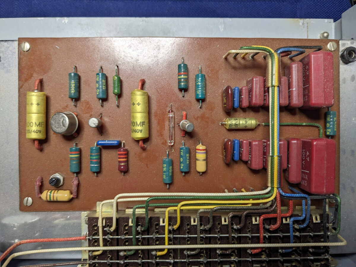

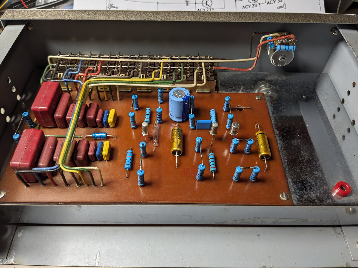

Für die Restauration eines RC-Generators suche ich aufgelistete
Germaniumtransistoren. Hat die vielleicht wer in seiner Bastelkiste
übrig?
3-4 Stück ACY23
1-2 Stück ACY33
2-3 Stück AFY18
Da hat der Vorbesitzer irgendwelche ungestempelten Transistoren

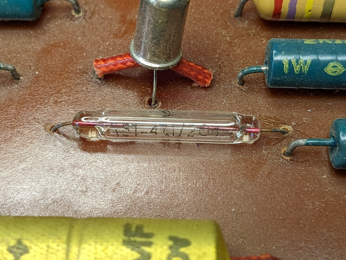

eingebaut. Und so funktioniert der Generator auch, nämlich gar nicht. Am
Ausgang kommt irgendwas heraus, aber kein Signal das man als solches
bezeichnen könnte. Durch den verbauten Regelheißleiter habe ich schnell
herausgefunden, dass es sich um die Schaltung aus dem Siemens-Buch
"Halbleiter Schaltbeispiele April 1965" handelt. Daher weiß ich die
korrekten Transistortypen.

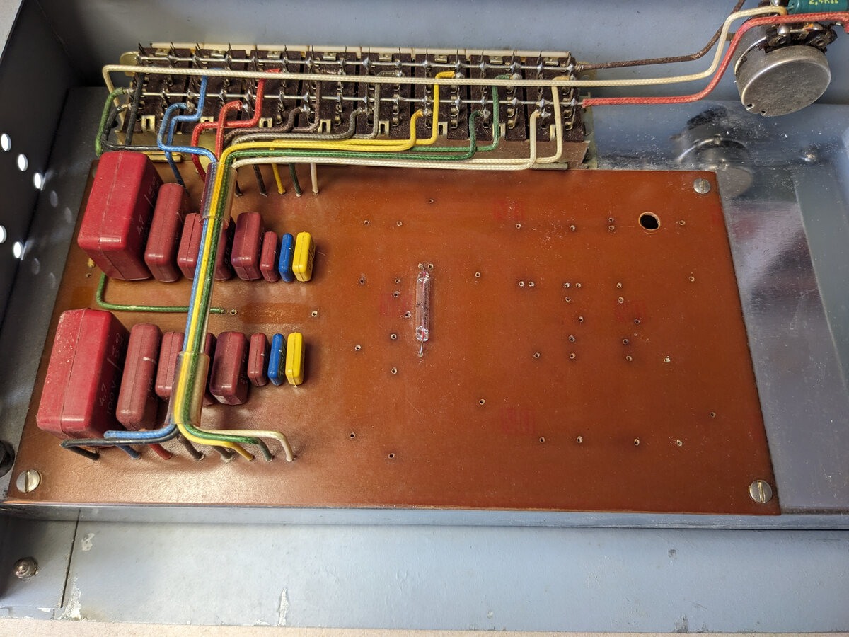

von J. L. (lindenbaum)
Leider habe ich nichts produktives beizutragen, aber ich muss einfach
meine Bewunderung für die wunderschöne Leiterführung zum Ausdruck
bringen :-)

Ja, der Aufbau verdient in der Tat ein Lob. Ich frage mich ob das ein
Gesellen-/Meisterstück ist oder was der Ursprung ist. Der
Regelheißleiter war vermutlich schon damals nicht einfach zu beschaffen,
es sei denn jemand saß an der Quelle. Vielleicht ist das schöne Gerät ja
in einer Ausbildung bei Siemens entstanden, feststellen lässt sich das
wohl nicht mehr.
Das Gerät enthält kein Netzteil und keine Erweiterung für Rechteck. Ich
möchte es daher noch "stilgetreu" und der damaligen Technik entsprechend
mit den vorgeschlagenen Schaltungen aus dem Siemens-Buch vollenden.

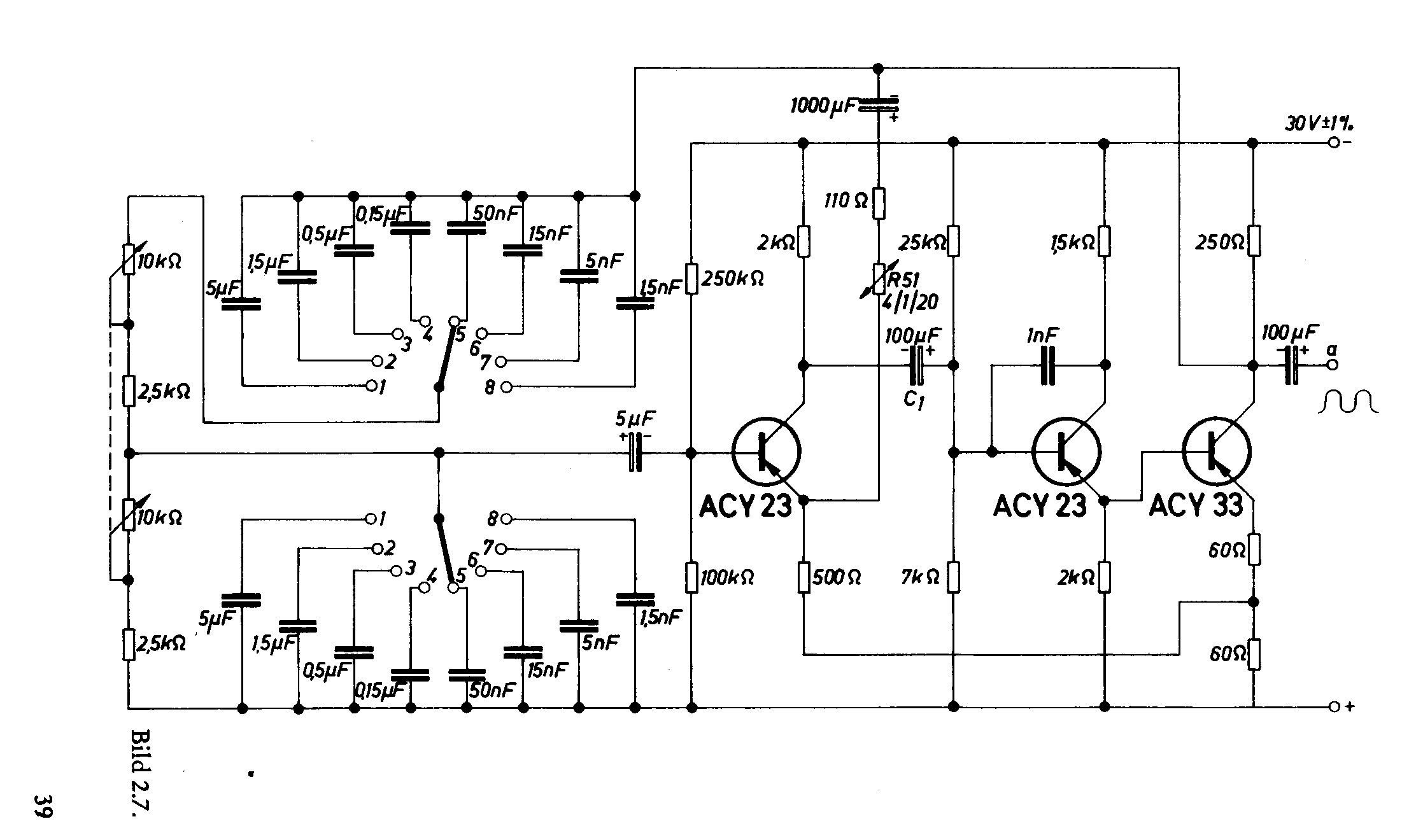

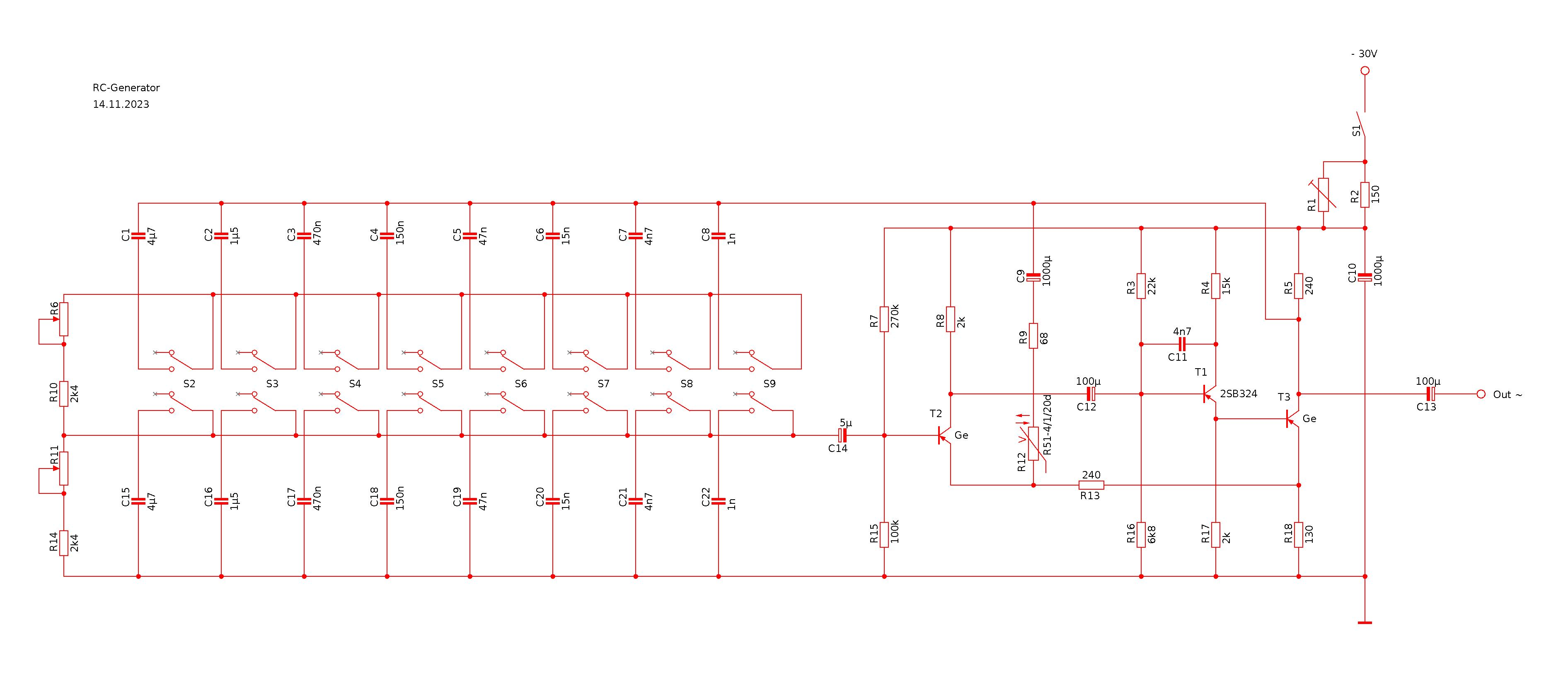

Bevor Du Transistoren tauscht würde ich erst mal die Schaltung bestromen
und die Arbeitspunkte und Betriebswerte ausmessen. Eintragen in eine
Kopie des Schaltbildes kann nicht schaden.
Irgendwo müsste hier noch eine Handvoll AC122 rumliegen haben. Müsste
man anhand der Datenblätter abschätzen, ob und wo die passen könnte. Den
Stress würde ich mir aber nicht machen, sondern vorher abklären, ob die
Schaltung nicht auch mit Si-Transistoren funktioniert.
Originalität hin oder her: Ich könnt mir vorstellen, dass das Gerät
einen ganz passablen Sinus liefern könnte. Poste mal eine Kopie des
Schaltbilds ...
Vermutlich ist das ein Wien-Robinson-Oszillator. Die Dinger reagieren
meist etwas kritisch auf die Amplitudenstabilisierung. Typischerweise
ist dort ein Kaltleiter verbaut, oft in Form einer "Glühlampe". So
hatten das schon 1939 die Herren W. Hewlett und D. Packard gemacht, beim
legendären  "Audio-Oszillator hp-200A": Im Kathodenzweig der
Oszillatorröhre war eine "Lamp R11" mit 10W/250V verbaut. War diese
"Lamp" defekt, äußerte sich das durch "Instrument operating, high amount
of distortion in output voltage".

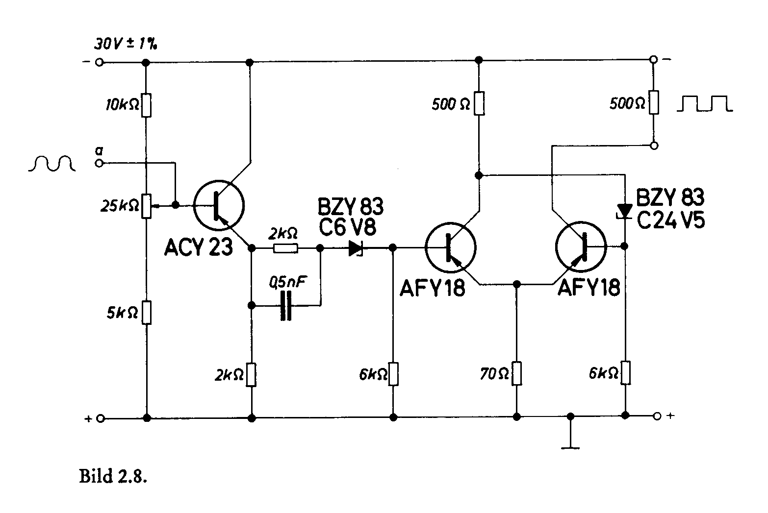

Dort als Rechteckgenerator für 3 Hz bis 25 kHz bezeichnet.
Einmal der Teil Sinusgenerator, als Ergänzung ein Impulsformer
für Rechteck.

von Tim 🔆 (solarlicht)
Joe L. schrieb:
> Eintragen in eine
Ich habe das Schaltbild mal heraus gezeichnet und zusammen mit dem
Original von Siemens angehängt. Der Erbauer hat irgendwelche 10%
Widerstände aus der Bastelkiste gegriffen und es auch mit den Werten
nicht so genau genommen. Außerdem hat er einen Widerstand an T3
vergessen oder absichtlich weggelassen. Die Elkos sollte ich auch
überprüfen.

Danke, ich habe einige Ge-Transistoren da, die ich zur Not nehmen
könnte. Und wie du schon schreibst, die Schaltung funktioniert etwas
modifiziert sicher auch mit Siliziumtransistoren. Das ist ja eine
bekannte Schaltung, die in älteren Elektronikmagazinen immer mal wieder
aufgewärmt wurde.

Es scheint übrigens schon mal jemand vor kurzem versucht zu haben, das
Gerät zum Laufen zu bringen. Der Regel-Heißleiter war durch eine
Glühlampe mit Metallfilm-Widerstand aus aktueller Produktion überbrückt
und die Lötstellen der drei Transistoren sind neu.

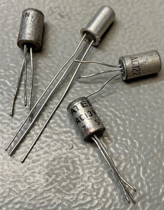

Tim 🔆 schrieb:
> Bei den Transistoren würde ich aber gerne die Originaltypen oder
> folgende Vergleichstypen einsetzen:
> ACY32, ACY33 = AC128
> AFY18 = AF139, AF240
Kann leider nur folgende Typen anbieten:
AC39, AC122, AC125, AC139
AC125 klingt doch gut. Ich schreibe dir eine E-Mail.
Damit kann ich schon mal den ACY32 ersetzen.
Meiner Erinnerung nach müsste der GF145 äquivalent zu AF139 sein, da
könnte ich noch einen finden.
> Gruß
AC128 hätte ich noch da
Schade, da war ich zu schnell. Diese beiden habe ich gerade im
MOS-Electronic-Shop gefunden und schon bestellt.

> Wofür braucht eigentlich ein NF-Generator einen UHF-fähigen (OK, nur in
> Basisschaltung) Transistor?
Das ist eine berechtigte Frage. Siehe Anhang (was die Frage allerdings
nicht beantwortet).
Bestimmt, damit das Rechteck Flanken bis in den UHF-Bereich erzeugen
kann. :-)
Oder einfach nur, weil sie ihre Transistoren unter die Leute bekommen
wollten …
von Michael B. (laberkopp)
Gute Schaltung für knackiges Rechteck.

P.S. Wo in der Schaltung ist denn der AFY18 ?
Falls du statt AFY18 auch AFY16 nehmen kannst/willst, davon habe ich in
der Kiste noch einige im "NOS"-Zustand gefunden. Der Bauteiltester hat
sie alle für OK befunden. Könntest du gern drei Stück davon haben.
Thomas W. schrieb:
> AF106, 109, 116, 121, 126, 139, 239
Die sind in der Zusatzschaltung (Rechteck-Konverter) die ich weiter oben
angehängt habe. AF139 hätten gepasst, aber ich hatte mir schon welche
bestellt, kurz bevor du deinen Beitrag geschrieben hast.

von Andrew T. (marsufant)
Tim 🔆 schrieb:
> nicht beantwortet).
Brauchen ist eher die falsche Formulierung.
Der Hauptgrund ist ein (für damalige Verhältnisse) bestmögliches
Rechteck.
Die ca. 5 Jahre später in der Funkschau veröffentlichte Anleitung eines
sinus Rechteck Generator nutzt einen (Silizium) hf Transistor im
Ausgang.
Ich habe das Gerät zweimal aufgebaut, und diverse Transistoren bin den
1975ern probiert. HF war tatsächlich die bestmögliche Typenwahl.
Heute gibt's halt andere einfache Möglichkeiten, und würde einfacher
machen.

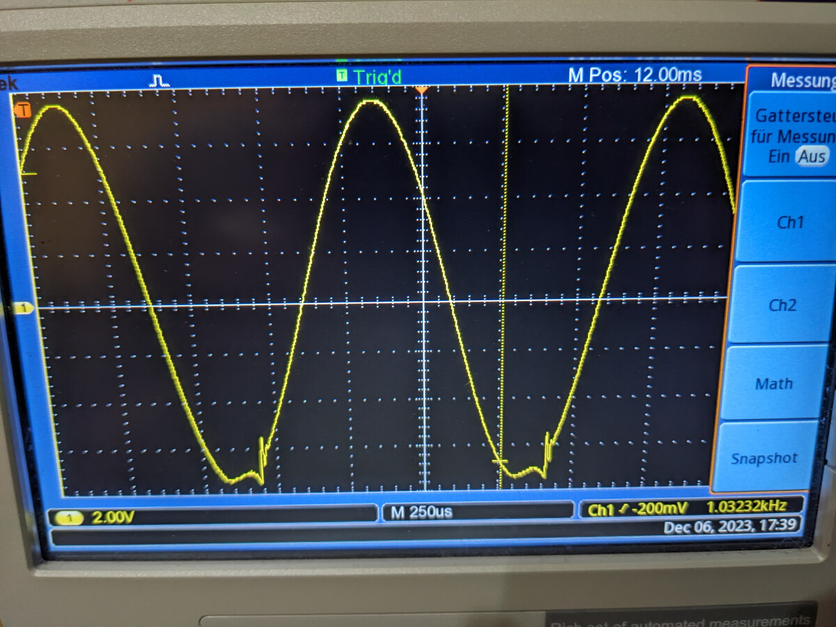

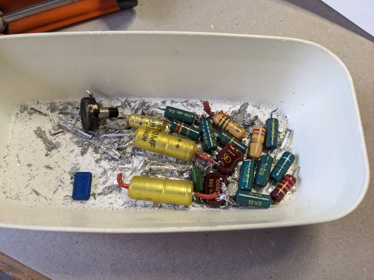

Vor ein paar Tagen kamen die Widerstände an und heute habe ich mich mal
dran gemacht sie einzubauen. Am Ende habe ich auch die Elkos getauscht
und das 2-fach-Poti war auch defekt (eine Bahn hatte 10k, die andere
12k).
Außerdem habe ich ein paar Modifikationen vorgenommen. Wo der Erbauer
die Schaltung kreativ abgeändert hatte, habe ich wieder alles nach der
Original-Bauanleitung aufgebaut. Dazu musste ich ein paar zusätzliche
Löcher in die Platine bohren.
Jetzt kommt ein mehr oder weniger sauberer Sinus raus. Zur Zeit eher
weniger, weil ich immer noch nicht mein Netzteil repariert habe und da
nur noch 28 Volt rauskommen. Daher der Einbruch bei der negative
Halbwelle. Außerdem schwingt der Generator zwischen 2 und 4khz hörbar
von der Platine. Auf dem Oszi sieht das Signal aber ok aus.
Das nächste Projekt wird dann erst mal die Reparatur meines Netzteils
sein. Dann schaue ich mir den Sinus noch mal an. Und wenn ich irgendwann
wieder Lust habe, baue ich noch die Original-Netzteil-Schaltung und den
Rechteck-Konverter ein. Platz ist ja noch genug im Gehäuse vorhanden.
