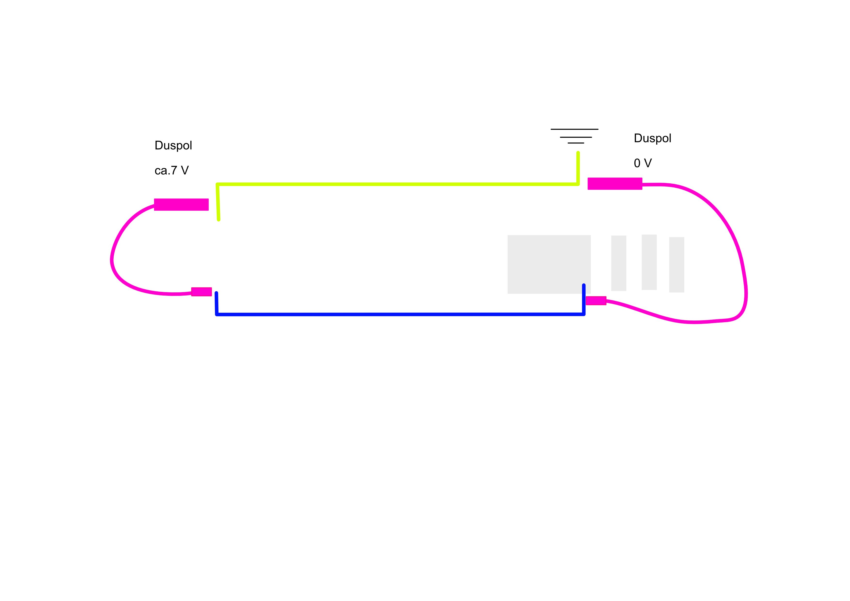

ich habe gerade folgendes Problem wenn ich zwischen dem Neutralleiter und der Erde (PE), mit dem Duspol messe erhalte ich ein Spannung von ca. 7V. Mein Steckdosentester (Parkside PSSFS 2 A3) zeigt "rot grün grün" an. Alle anderen Steckdosen in meinem Haus zeigen den eigentlich richtigen Wert "Aus grün grün" an.
Spannend wird es wenn ich direkt hinter dem FI messe erhalte ich keine Spannung, nach ca. 8 m Zuleitung ohne was dazwischen, erhalte ich diese Spannung mit dem Duspol.
Hat jemand ne Ahnung woran das liegen kann?

Lose Klemme? Mit wieviel Strom ist der Kreis während der Messung belastet? Am Ende mal einen 2kW Heizlüfter einstecken, aber aufpassen ob schon eine Klemme kokelt. PE-N Spannung wenn die Sicherung abgeschaltet ist?
Moderator (Firma: Titel) Persönliche Seite #7535911
Und was bekommst du, wenn du zwischen N und L misst? Und was zwischen PE und L? Gerne auch mit belastetem Duspol gemessen.
Und grundsätzlich: funktioniert ein Gerät, das an der Dose eingesteckt ist?
Andreas schrieb:
Verdammt, also sozusagen nen Kurzschluss zwischen dem N und PE?
Ich tippe auf eine Unterbrechung (schlechter Kontakt) im N.

Nachtrag Gerät (Stichsäge) funktioniert nicht.
Super, und das verrätst du uns eine Stunde später. Funktioniert denn die Stichsäge an einer andern Steckdose? Was misst du mit eingesteckter und eingeschalteter Stichsäge zwischen N und PE und zwischen N und L und zwischen PE und L (ohne Last, dafür sorgt ja die Stichsäge)?
#7535938
Eine 8 Meter lange Leitungsader mit 1,5 mm² hat circa 0,1 Ohm. Damit da 7 Volt abfallen, braucht es einen Strom von 70 Ampere ...
Also ist da doch irgendwas dazwischen: Schluss, Unterbrechung, Abzweig.
Oder das Messergebnis stimmt nicht. Hast du vergessen, den Duspol auf niedrigen Innenwiderstand umzuschalten?

Mit einem normalen Digital-Multimeter hättest du dieselbe Fehlmessung gemacht. Solche Messgeräte sind hochohmig und zeigen deswegen auch kapazitiv oder induktiv eingekoppelte Spannungen an.
(Im Gegensatz zu normalen Digital-Multimetern kann man den Duspol allerdings per Tastendruck auf niederohmig schalten, da hätte er wahrscheinlich korrekt null Volt angezeigt.)

Genau diese Möglichkeit steht nicht auf dem Tester, genau die Kombination das alle drei LED leuchten ist nicht erwähnt.
Einfache Tester funktionieren nur in einer Stellung, je nachdem, ob L links oder rechts in der Dose angeschlossen ist. Wenn dein Tester eine "unmögliche" Kombination anzeigt, dreh ihn mal um. Wenn er dann eine "mögliche" Kombination anzeigt, stimmt die Anzeige wahrscheinlich.
Sollte in der Anleitung stehen, aber Anleitungen sind heutzutage Glücksache, besonders bei Billig-Produkten aus dem Supermarkt.
OP #7536894
Stimmt, dass mit dem Umdrehen zeigt der Tester normalerweise durch die rote Led an. Also links rot und die mittlere Led grün, dann den Tester drehen und im Normalfall zeigen dann die beiden rechten Led grün und alles wäre ok.

Wenn man nur einfache LEDs/Glimmlampen unterstellt, wäre das einfach je Kombination eine Lampe (# für AN):
  • rot N-PE
  • grün L-N #
  • grün L-PE #
Da N-PE ~0V sind, bleibt die aus. Wenn Vertauscht, gibt es folgende Kombi:
  • rot L-PE #
  • grün N-L #
  • grün N-PE.
Dadurch, dass N nicht angeschlossen ist, aber beide grüne Lampen verbindet, liegen L-PE an beiden grünen in Reihe an. Sie könnten daher vielleicht deutlich dunkler sein.
Aber das ist natürlich egal, da die Lampe "Vertauscht" ohnehin beachtet hätte werden sollen und dann alles richtig angezeigt wird.
