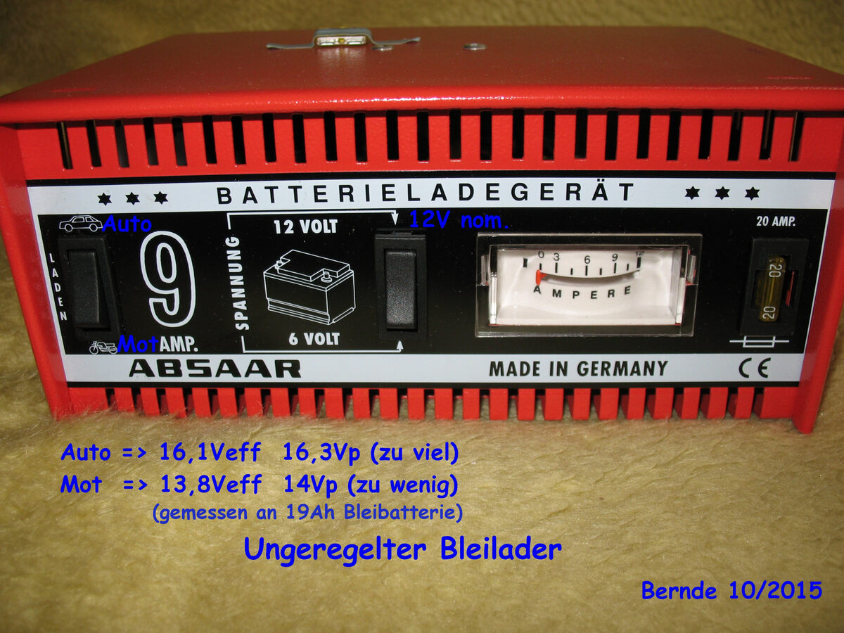

ich möchte ein altes Batterieladegerät reparieren, bei dem die analoge
Strom Anzeige defekt war. Eine neue analoge Anzeige, die ins Gehäuse
passt konnte ich nicht finden, also habe ich mich für eine kleinere
digitale Anzeige entschieden.
Problem: beim Anschluss der neuen Anzeige an den DC Ausgang des
Batterieladegeräts (14,4V) zeigt diese entweder gar nichts an oder summt
nur.
Beim Anschluss an mein Labornetzteil funktioniert die Anzeige problemlos
und zeigt Spannung und Strom zuverlässig an.
Datenblatt neuer Spannungs-/Strommesser:
https://cdn-reichelt.de/documents/datenblatt/D100/JOY-IT_VAM10010_DB-DE.pdf
Vielen Dank
Simon

Dein Problem ist dass dein Ladegerät eine pulsierende Gleichspannung
erzeugt.
von Gerald B. (gerald_b)
Am Ausgang des Ladegerätes liegt keine echte Gleichspannung, sondern nur
mit 100 Hz pulsierende Spannung an. Der Selengleichrichter kann nur die
beiden Halbwellen auf eine Seite klappen, aber nicht die Pausen
überbrücken ;-)

von Roland E. (roland0815)
Dreheisenmessgerät. Das ist träge genug, um brauchbare Hausnummern zu
zeigen.

Das ist kein Ladegerät sondern ein extrem zuverlässiger Akku Killer. Der
bekommt jeden Akku tot, und benötigt dazu keinerlei Anzeige.
Die Dinger waren mit alten Bleibatterien vor vielen Jahren brauchbar um
eine durch vergessenes Standlicht entladene Starterbatterie so weit
aufzupeppeln das man wieder fahren konnte, haben in der nähe von Autos
oder modernen Fahrzeugbatterien oder kleineren Typen nichts zu suchen.

Das Gerät ist damals für die sehr robusten Pb-Säure-Akkus vermarktet
worden.
Die gibts heute (fast) nicht mehr ... welcher Akkutyp soll den geladen
werden?
Rein funktional reicht eine 55W-H4-Birne in Reihe, um einen Stromfluss
anzuzeigen. Ladespannungsschluss gibts ja auch keinen.

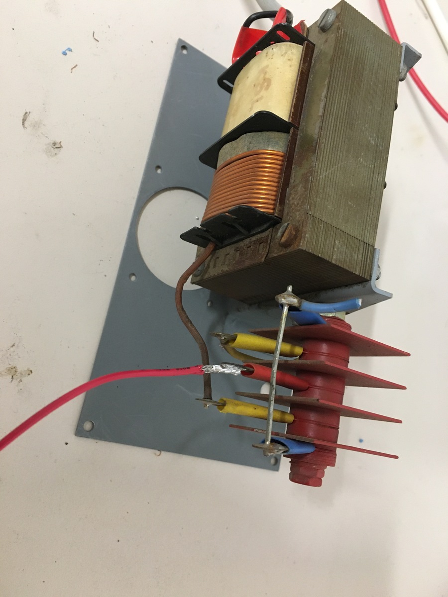

Aber vielleicht kann man vom Gerät auf dem ersten Beitrag das hübsche
Blechgehäuse und den Trafo für irgendwas weiterverwenden.
