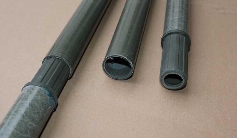

habe vom Surplus-Markt 15 Stück US-Army Fiberglas-Steckmasten (siehe Bild) für Amateurfunk-Fieldday-Mastbau erworben. Jedes Mastsegment hat einen Aussendurchmesser von ca. 48 mm, der Zapfen zur Verbindung zweier Stangen hat 40 mm Durchmesser.
Ich suche nun Jemanden, der mir aus Edelstahl oder Alu eine runde Platte mit Durchmesser 100 mm und einer Mittelbohrung von 40 mm fertigen kann. Die Materialstärke sollte bei V2A 2,5 mm, bei Alu 3,5 mm betragen. Desweiteren sollten die Teller jeweils mit 3 Befestigungsbohrungen mit je 8 mm (um 120 Grad versetzt zum Einhängen der Abspannseile) versehen sein. Es wäre auch eine dreieckige Form des Tellers vorstellbar.
Habe schon "gegoogelt" aber die angebotenen Teller sind alle zu klein im Aussendurchmesser bzw. im Maß der Mittelbohrung.
Bin für jeglichen sachdienlichen Hinweis dankbar!

mit harten Materialien wäre ich vorsichtig, die könnten auch die Rohne einkerben was zu einer Schwächung und ggf späteren Bruchstelle führt.
Also würde ich Alu nehmen, ich hab mir das mit einer Lochsäge schon selbst gebaut. Wenn ein paar mm stärke auch ok sind, Kunststoff Frühstück Bretter sind auch sehr stabil.
Tecadi hat die Teile nur mit 30mm.
würde auch 39 reichen? Das wären normale Unterlegscheiben für Schrauben: Außen Ø~3 x Schrauben Ø, Produktklasse C - Abmessung: 39,0 x 110 x 8
Gibts sicher auch noch größer, dann müsste man nur noch die Löcher für die Abspannung bohren.
Vy 73 Jan

Was spricht gegen einen 3D Plastikdruck. Bei hinreichend Wandstaerke sollte die Festigkeit hinkommen. Oder von welcher Belastung gehst du aus ?
Zumindest bei PLA hätte ich da Bedenken mit der Temperatur bei Betrieb im Hochsommer. Mit PETG oder ABS sollte es aber durchaus möglich sein.
Und noch ein Vorschlag wie man billig an ein entsprechendes Metallteil kommen kann: Jlcpcb macht für kleines Geld Platinen aus Alu, könnte man also die passende Form in Kicad zeichnen und dort fertigen lassen. Für die gewünschte Dicke braucht man mehrere dieser Alu-Platinen übereinander, z.B. 3 Stück bei 1.2mm Dicke. Zum Verbinden der Platinen würde ich noch zusätzliche Löcher zum Verschrauben oder Vernieten (mit Blindnieten) hinzufügen.

Was spricht dagegen, der TO schrieb "oder Alu", selbst Bohrmaschine, Säge und Feile zu bemühen?
Oder googeln hehehe...
https://www.ebay.de/itm/273470290075
Einfach Ronde mit Bohrung 100x40 eingeben. Oder Edelstahlrosette.
Ja, okay, ich geb's zu, mit entsprechendem Erfahrungsschatz in meinem Gewerbe tut man sich bei der Suche leichter. Aber immerhin geb ich den hiermit gerne weiter.
Die fehlenden Bohrungen fürs Seil macht bestimmt ein Metallbauer in der Region nach Wunsch.

https://brenox.de/Ronde-mit-3-Aussenbohrungen-und-Mittelbohrung-Materialstaerke-6-mm-V2A-Edelstahl-geschliffen
