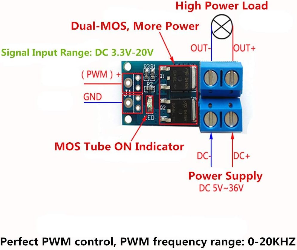

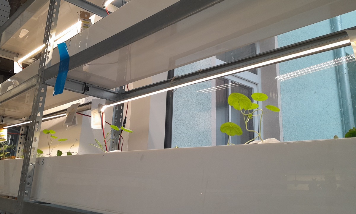

ich habe in unserem Gewächshaus 16 Lampen für unsere Pflanzen. (je 24V /
15W)
Diese hängen an 4 MOSFETs (CQUANZX Triggerschalter). Die MOSFETs hängen
an den Ausgängen eines ESP32 Typ Wemos D1 mini. Gesteuert wird das Ganze
über HomeAssistant. Funktioniert super. Soweit so gut...

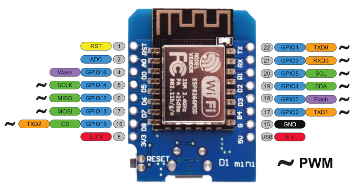

Der Wemos D1 Mini sollte ein ESP8266 sein.
Die ESP8266 Module sind doch entsprechend günstig. Es muss nicht
unbedingt ein original Wemos sein. Ein Clone oder ein NodeMCU gehen
genauso gut.

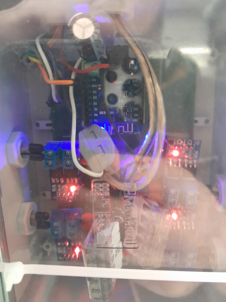

Also wir müssen unbedingt auf der Sekundärseite schalten (die 24V nach
den Netzteilen). Einfach zur Sicherheit. Die 230V schalten wir mittels
fertiger intelligenter Steckdose von Shelly.
Auf der 24V Seite soll es ein reines Bastelprojekt bleiben wo auch gern
immer mal etwas kaputt sein darf. Es geht vordergründig gar nicht so um
die Effizienz, sondern mehr um den Bastel - und Lerngedanken.
Vielleicht hätte ich das gleich mit am Anfang dazu schreiben sollen...
Wir bauen solche Dinge mit Schülern die sich interessieren und damit
einen kleinen Einblick in Steuerung, Bauteile und Programmierung
erhalten. Bei Fehlern oder Defekten lässt sich das gut nutzen um
zusammen auf Fehlersuche zu gehen und Interesse an der Technik zu
wecken. Die Teile selbst müssen wir preiswert einkaufen, einfach wegen
der geringen Budgets. Die Sache mit dem Datenbus oder Ähnlichem soll
dazu kommen um auch in diese Richtung etwas Einblick zu erhalten. Dali
ist leider raus weil zu teuer...

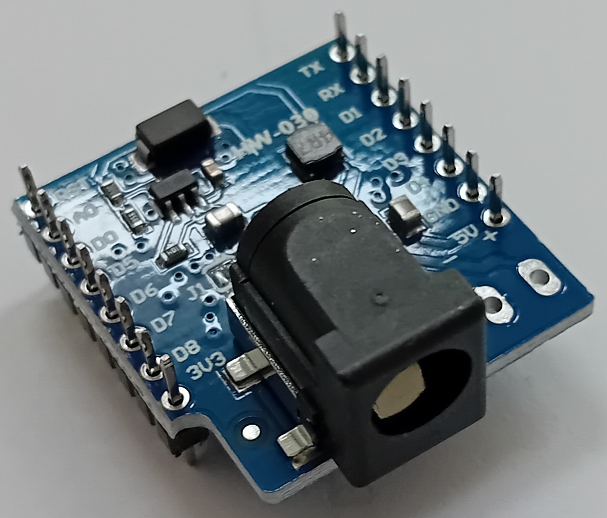

Zur galvanischen Trennung: 230V auf 24V mittels Netzteilen. Also die
24V, mit denen die Pflanzen über MOSFETs geschalten und gedimmt werden,
die könnten wir auch nochmal hinter Relais packen. Die Frage ist ob das
notwendig ist? Vor den MOSFets hängen bisher nur die ESP32 Platinen mit
einem DC-Power-Shield. (Huckepack-Platine für die ESP8266 D1 Mini
Boards). Ich hänge mal ein Foto mit ran.
