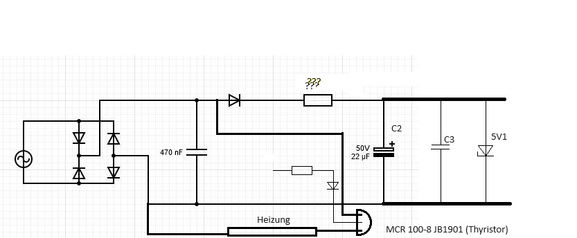

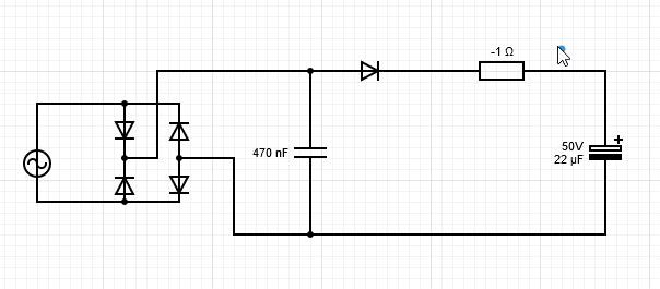

der Yougurtmaker zeigt auf seinem LCD nichts mehr an. Er ist "tot".
Der 470nF Kondensator ist ok, nur dieser Heizwiderstand nicht.
Kann mir jemand bei der Wertebestimmung der beiden 1Watt? Widerstände R1
und R12 helfen?
https://crcit.net/c/b1bdeb9ee9f84573be9d5854cafce4f3
BTW: Gibts ein besseres Online-Tool für Schaltpläne? Es fehlen die
Teilebezeichnungen...

Es liegt ein Kurzschluss hinter dem Widersand vor.
Deswegen ist der durchgebrannt.
Mir fehlt auch der Glaube das Du den Schaltplan richtig aufgenommen
hast.
Macht so keinen Sinn.
Erwartbar ist ein Kondensatornetzteil.
Cyblord -. schrieb:
> Lustig.
Früher hast du wenigstens was zur Sache beigetragen.
@TE: Hast du Kenntnisse über die Spannung der Z-Diode da unten? Wenn ich
von 5V ausgehe, mit der der MC gespeist wird, könnte zumindest R1 was um
die 1 kOhm haben. Und R12 sieht einfach so ähnlich aus, deswegen vermute
ich die gleiche Grössenordnung. 1 KOhm, 3 Watt. Das käme auch etwa hin
bei 10mA Stromaufnahme des MC. Aber zuerst mal gucken, ob Z-Diode oder
MC einen Kurzschluss produzieren, wie Michael sehr richtig schreibt.

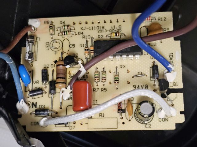

von Marc (marcd)

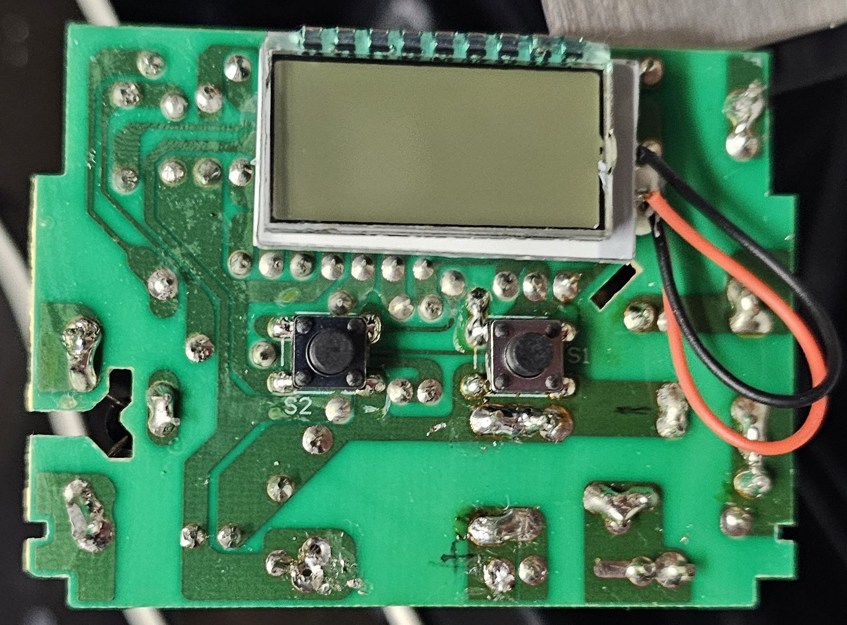

Das ist kein Kondensatornetzteil.
Deswegen habe ich die Bilder der Platine mit angehängt, damit mein Plan
einigermaßen nochvollzogen werden kann.
Der R12 hat auch was mit dem Thyristor/Triac zu tun, an dem die
Heizschleife hängt. Das ist ein Silikonkabel, ca 40cm lang.
Die Zener baue ich mal aus und messe sie...
5V würden mich schon wundern, weil der Kondensator 50V Bemessung hat...
Ich könnte dann aber auch noch die Zenerspannung anlegen und testen ob
das LCD wieder was anzeigt. 3,3V dürften kein Fehler sein.
Es ist tatsächlich ein SONiX SN8P2501DPB µC drauf.
https://datasheet.lcsc.com/lcsc/2108072230_SONIX-SNB8P25011DSG_C2846921.pdf

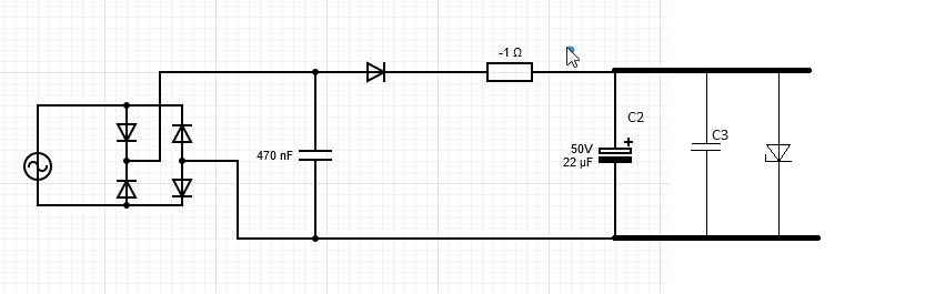

Hätte ich gern, aber beim -1 Ohm Widerstand war ich raus.
von Marc (marcd)
Also die Zener hat bei 3mA tatsächlich 4,9V.
Lügen braucht hier auch keiner.
Was soll ich bei einem unbekannten Widerstand sonst eintragen?

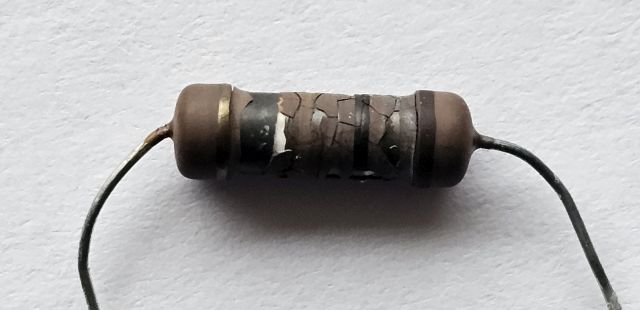

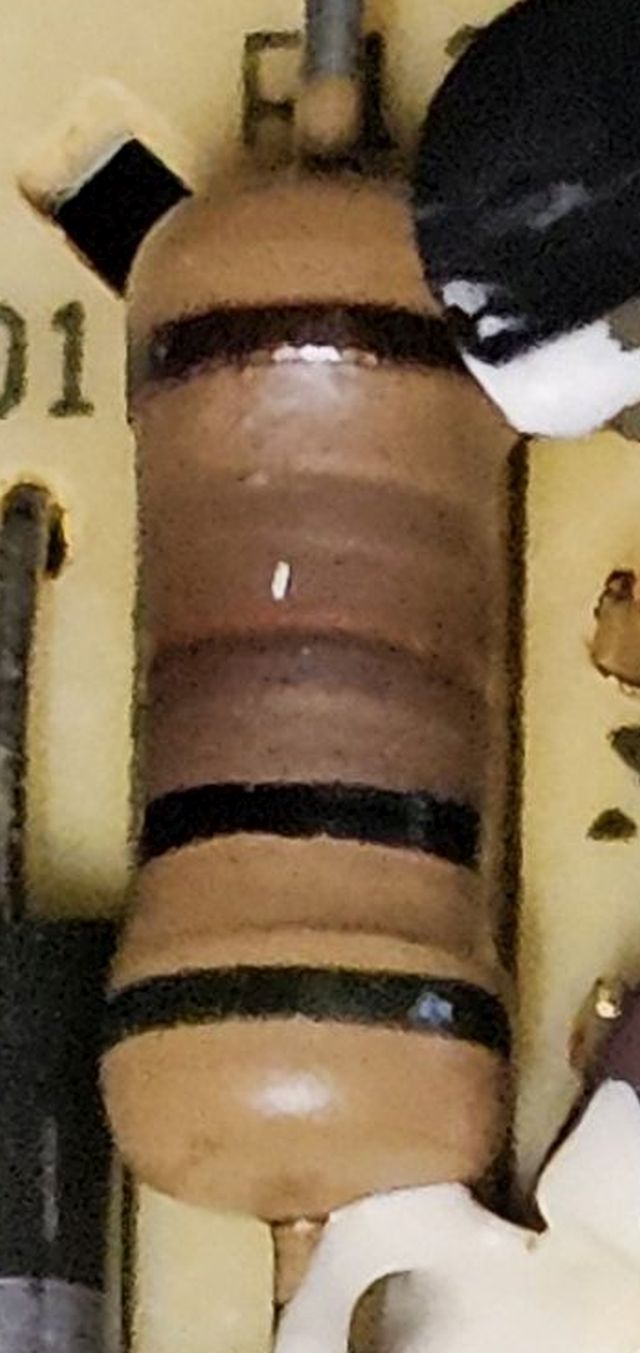

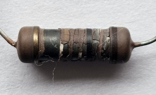

von Michael B. (laberkopp)
> und R12 helfen?
Nein.
Für einen Widerstand hast du eine ungefähren Schaltplan angegeben, das
können braun schwarz gelb gold = 100k gewesen sein, das versorgt die
Elektronik mit 0.6mA. 1W Sicherurgswiderstand.
Bloss wofür ist der andere ? Es sieht braun aber nicht unbedingt kaputt
aus, messen !
Wenns kein Kondensatornetzteil ist, wird der Widerstand eher so bei
10kOhm liegen und nicht bei 1kOhm.
von Carypt C. (carypt)
ja nee ich tue mich schwer bei der widerstanderkennung, schon ob es
vielleicht 3,4,5 ringe sind. was hängt an dem dunkelblauen und
dunkelbraunen kabel (nicht die netzleitungen links weiße platinen
seite), der widerstand r1 ?
ein onlineschaltplansimulator free falstad :
http://www.falstad.com/circuit/

> bei 10kOhm liegen und nicht bei 1kOhm.
Einfache Plausibilitätskontrolle, 230V/10k = > 5W hätte ergeben dass dem
nicht so ist, aber Plausibilität ist nicht geraten.

Der andere 3 Watt R13 hat 50k, sein Nebenmann Q2 ist ein A42 B331 (NPN),
der Q1 ist ein MCR 100-8 JB1901 (Thyristor).

Z-Diode verkehrt herum gezeichnet!
von Marc (marcd)
Thomas R. schrieb:
Zu viel nebenbei schnell schnell gemacht. Musste Yoghurt kaufen...
Also 5V sind am Kondensator genau richtig, das µC und LD funktionieren.
Kein Kurzschluss, da ist wohl gplante Obsoleszenz am Werk.
und wieviel watt sind auf dem gerät angegeben ? aslo der r1 ist also für
die kontrollerversorgung. es liegen vielleicht 235V~ an, diese
gleichgerichtet, werden grob überlegt 664V gleichstrom, minus
diodenflußspannung. wenn r1 jetzt braun,schwarz,gelb (100k) gewesen
wäre, dann ergibt das ungefähr 6mA, ca 4,5W leistung am widerstand. bloß
eine überlegung, ich weiß nicht.

von Marc (marcd)
jetzt ist das Forum wieder online ;-)
H. H. schrieb:
> Wie groß ist denn die Stromaufnahme aus den 5V?
Stromaufnahme bei 4,9V: 2,6mA.
Leistungsangabe auf dem Gerät 21,5W.
Ich würde auch gerne Das Netzteil so belassen wie es ist.
Für einen 5V AC/DC hats im Gerät keinen Platz -> Waf Faktor!!. Ich bin
mir da dann auch unsicher, den GND auf N bzw. L zu legen, damit die 5V
für den Thyristor passen...
Da ist mir der Aufwand mit dem Widerstand erst mal geringer.
von H. H. (Gast)
Ich würde es mit einem 68kOhm mit wenigstens 2W versuchen, und den so
montieren, dass er die Platine nicht brät.

Danke hhinz und gerald_b für eure tolle Unterstützung!
Soweit ich mal recherchiert habe:
MCR100-3 - MCR100-8
Forward Peak Gate Power (TA=25°C,PW≤1 μs) PGM 0,1 W
https://www.taiwansemi.com/assets/uploads/datasheet/MCR100-3%20SERIES_D15.pdf

von Marc (marcd)
Gerald B. schrieb:
> Dann 230V / diesen Gesamtstrom, dann hast du deinen Widerstandswert.
Die LED hängt vermutlich parallel zur Heizung. Das schaue ich mir noch
mal genauer an. Da es hinter dem Display liegt ist es nicht ganz so gut
zu erkennen.
Das wären dann 230V / 3,5mA = 65,7kOhm.
Aus der E24 Reihe wären es dann 62kOhm
Das ergibt einen Strom von:
230V / 62kOhm = 3,7mA
Leistung am R:
230V * 3,7mA = 850mW
Das scheint aber nicht der Strom der ursprünglichen Schaltung gewesen zu
sein, wenn ein 3 Watt Widerstand den Hitzetod stirbt...
3 Watt würden 13mA und 18kOhm ergeben, dann wäre der R auf Kante
genäht...
2 Watt würden 8,7mA und 27kOhm ergeben.
Sowieso würde ich einen 5 Watt Widerstand nehmen, Platz hat es dazu...
Da ich solche Widerstände aber bestellen muss, stellt sich nun die Frage
was ich nehmen soll?
62k, 27k, 18k ??
von Gerald B. (gerald_b)
Leistungswidestände gibt es selten so fein abgestuft, E3 ist Standard.
Also nimm 22K, da liegst du mittendrin.
So wie es aussieht, hast du beim Leistungswiderstand oben und unten
reichlich Platz. Wickele den Anschlussdraht 1 oder 2 Windungen um eine
Spitzzange (so eine Art Locke), oder einen Dorn und achte darauf, das
der Widerstand nicht direkt auf der Leiterplatte aufliegt. So kann man
die Lage auch noch ein wenig entschärfen, wenn es knapp ist.

Michael B. schrieb:
> Achtung Einweggleichrichtung.
Vor der "Einweggleichrichtung" ist doch ein Brückengleichrichter? Oder
irre ich mich da so stark?
Die Einwegdiode ist doch nur zum Laden des Kondensators da drin...
Was meinst du mit Fehlmessung?
Wenn eigentlich 100k drin waren, warum ist dieser dann den Hitzetod
gestorben? Da wäre ja nur sehr wenig Verlustleistung abgefallen?
von Marc (marcd)
So, habe jetzt einen 100k 5W Widerstand drin.
Gerät funktioniert!
Standby 0,8W mit Hintergrundbeleuchtung 1,3W.
Standby Vcc ist bei 3,5V. Bei Betrieb habe ich es leider nicht mehr
gemessen.
