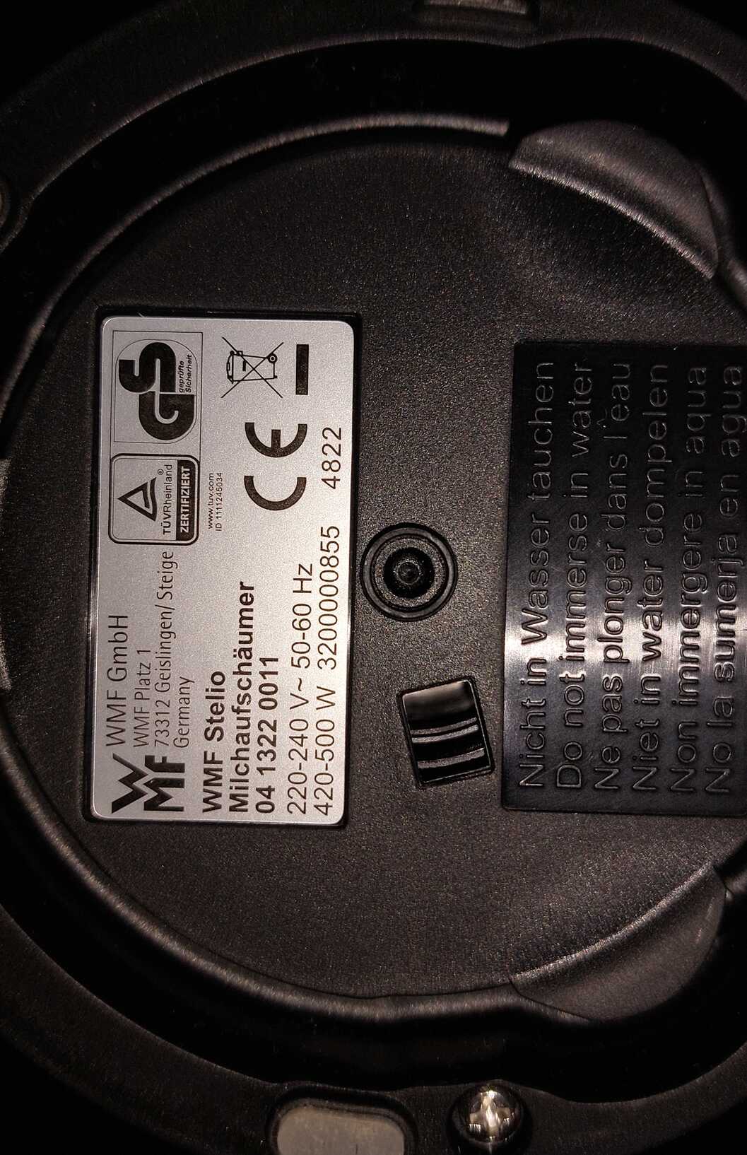

Hab einen verrückt spielenden Milchaufschäumer von WMF. Typ Selio mit
420-500 Watt. Bin jetzt so gut wie am Ende und kurz vorm Wurf in den
Elektromüll.
Heizung geht, Drehspirale dreht nur hin und wieder.
Nur eine Frage. Kann der NTC hinüber sein. Messe einen Wert von 125kOhm.
Kann das sein??

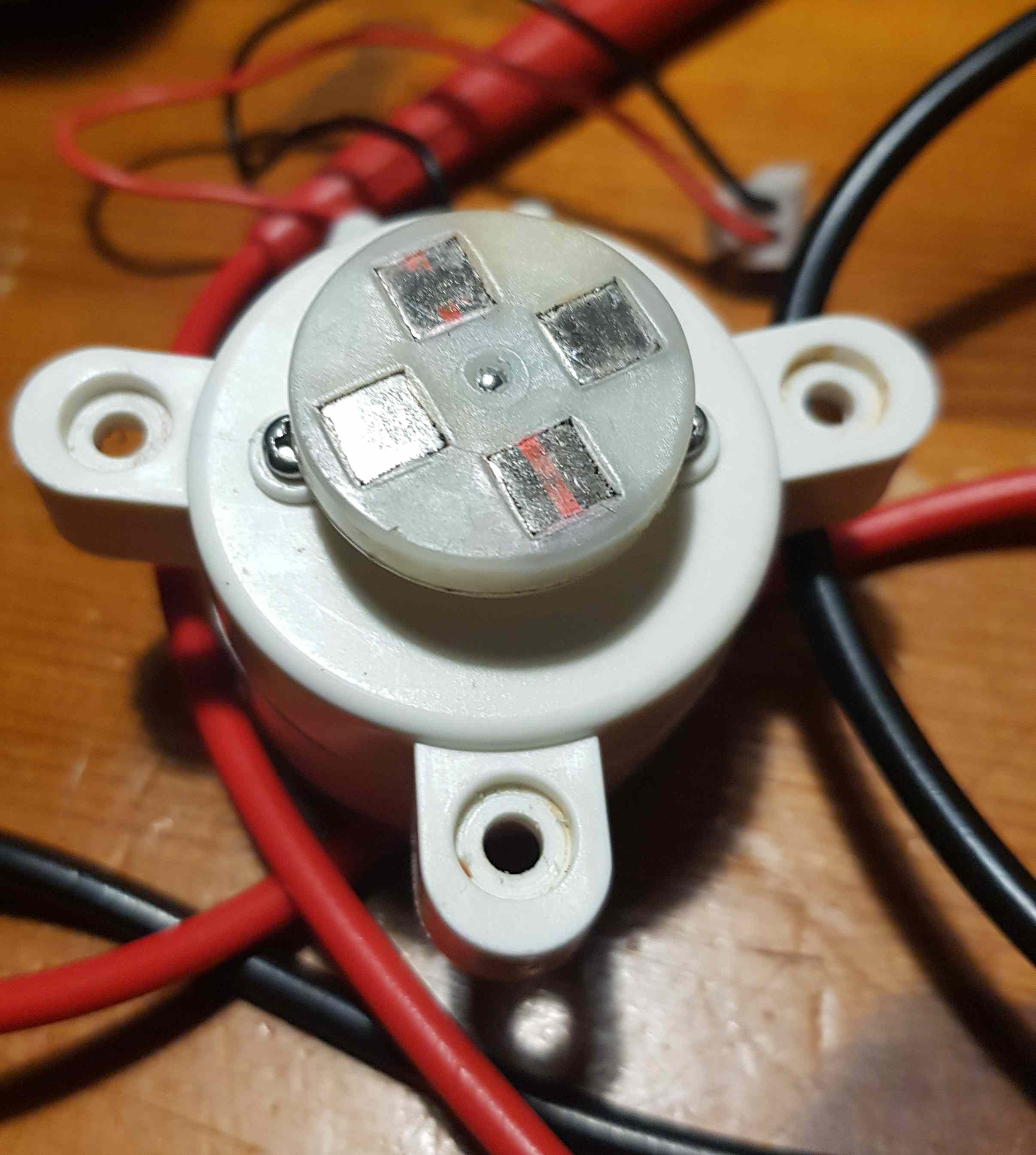

von Dieter W. (dds5)
Bei einem von mir reparierten Aufschäumer was das Problem mechanischer
Natur.
Der Teller mit den Magneten hatte sich nach oben ausgedehnt und der
Luftspalt zur Abbeckung war nahezu Null.
Bei Erwärmung haben dann die Magnete angefangen an der Abdeckung zu
schleifen und der Motor ist stehen geblieben.
von Lars B. (heiner56)
Und wie hast du das gelöst ?
Hatte ich auch anfänglich gedacht. Hab deshalb die Motorhalterung etwas
gelockert und den Motor so witer nach unten gbracht. Ht aber auch nichts
genutzt

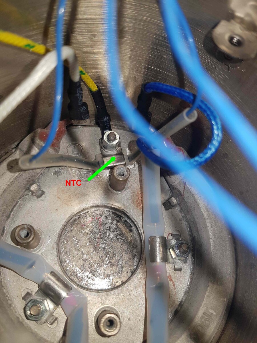

von H. H. (Gast)
Wenn der NTC defekt wäre, würde die Heizung nicht funktionieren.
Da das Deckelchen nur mit seinem umgebördelten Rand in der Aussparung
der Heizplatte klemmt, habe ich es vorsichtig ein wenig nach oben
gedrückt / geklopft. Bei punktförmiger Belastung gibt es allerdings
sofort Dellen.
Die kreisförmigen Schleifspuren auf der Unterseite waren übrigens sehr
gut erkennbar.

Habs jetzt getestet. Also auch ⁸ohne NTC wird die Heizung heiß!

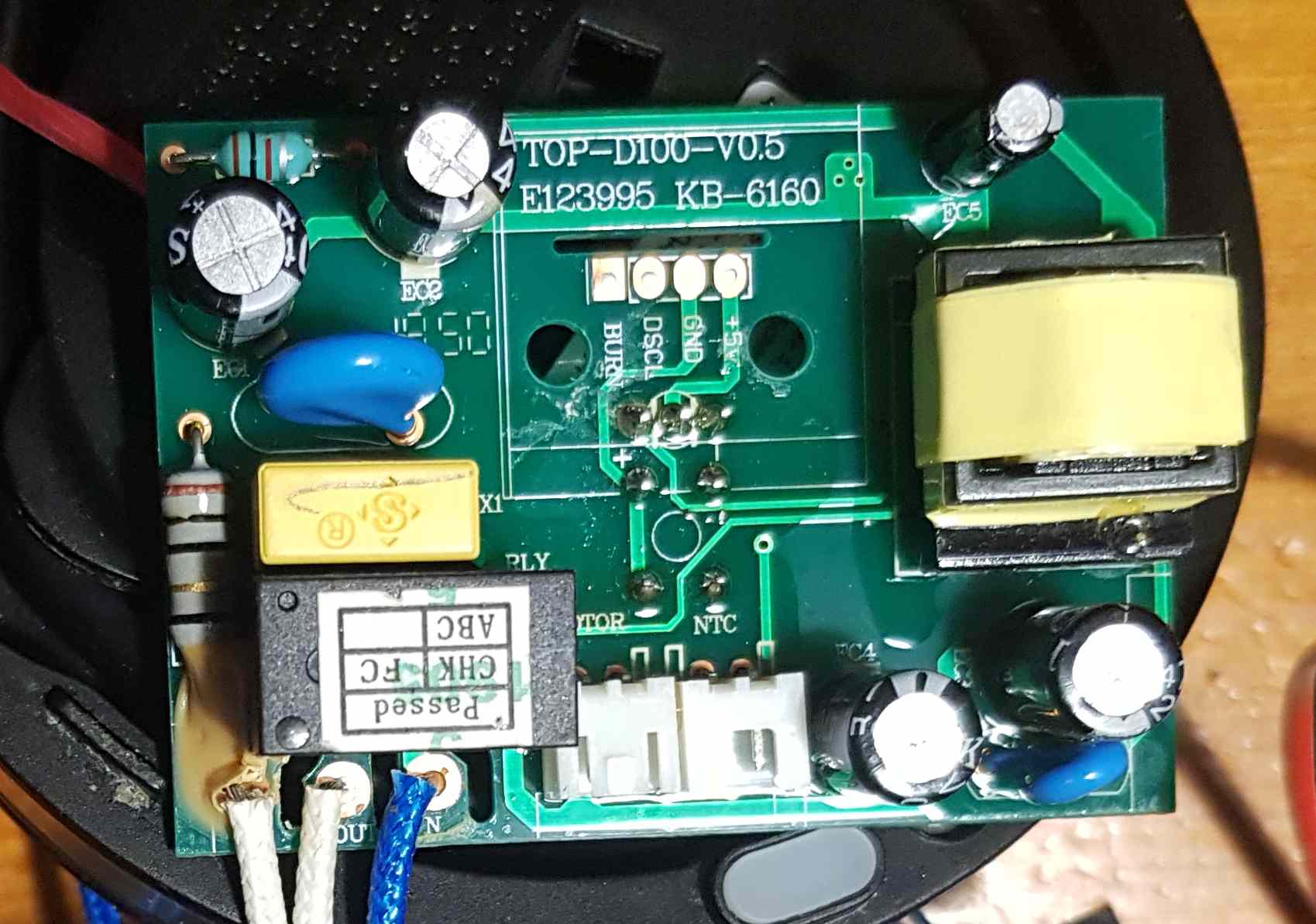

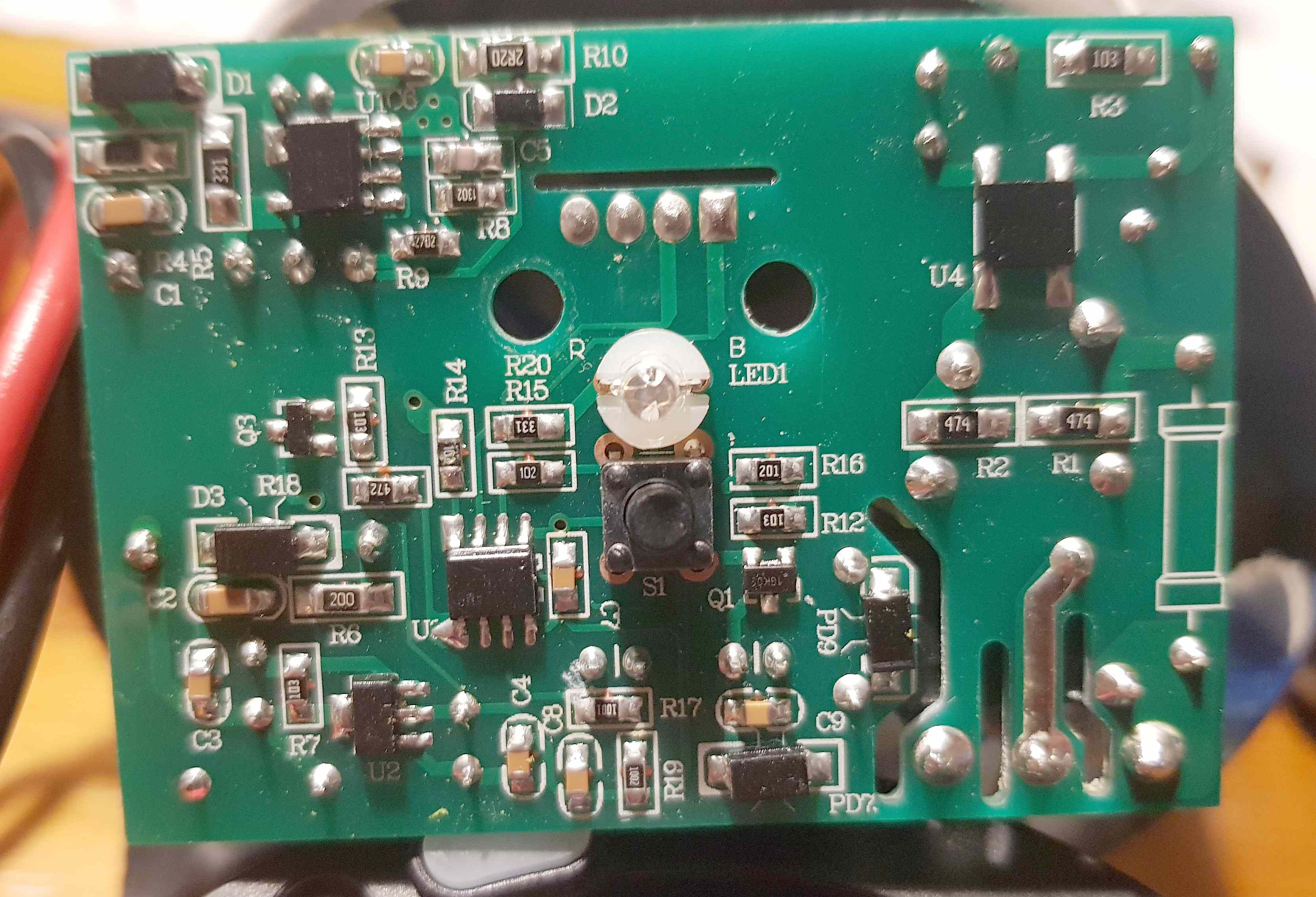

Fehler endlich gefunden. Wenn der Milchschäumer geschaltet wird (3
verschiedene Modi) läuft er wie ein Zufallsgenerator. Hatte jetzt alle
Komponenten in Verdacht. Jetzt hat sich herausgestellt, dass der Motor
mit dem Rotationsmagneten im ausgebauten Zustand immer brav anläuft.
Sobald der aber eingebaut ist,läuft er nur hin und wieder an. Erst als
ich dann durch die Milch mit einer kleinen Gabel oder Löffelchen den
Schäumring anschubste, legte er jedesmal los. Fakt ist also, dass der
Rotor des Motors hin und wieder beim Einschalten nicht anläuft und erst
durch eine minimale Bewegung am Schäumerring loslegt.
Einen anderen Motor einzubauen würde die Kosten sprengen. Der Besitzer
muss jetzt selbst entscheiden, ob er bem Milchaufschäumen ab und zu etas
nachhelfen will oder nicht.
Wenn der mal am Laufen ist kommt da am Schluss jedenfalls schöner
Milchschaum raus.
