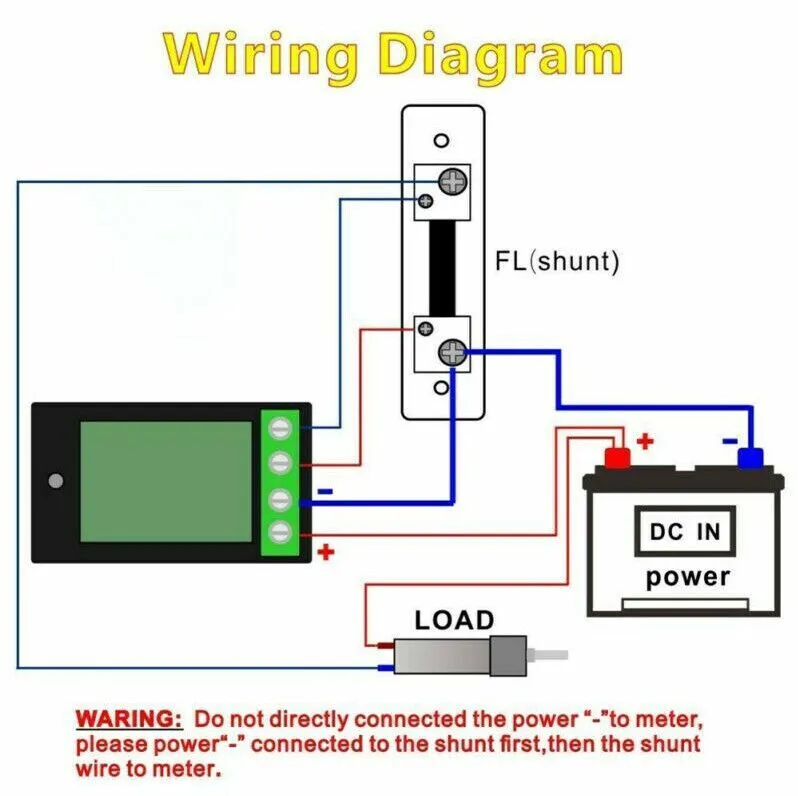

Servus, ich brauche einen 1:1 DC-DC Wandler der meine messschaltung
isoliert von der eigentlichen Spannungsquelle, aber der seine
Ausgangsspannung auch mit verändern kann, wenn die Eingangsspannung sich
ändert. Spannungsquelle variiert zwischen 11 und 13V, und genau dass
bräuchte ich auch hinter dem DC Wandler als "erzeugte" isolierte
Spannung.
Gibt es so etwas fertig, oder muss ich mir da was zusammen basteln mit
einem Wandler der 12V Eingang und 15v Ausgang hat, dazu nen lm317 und
nem optokoppler über spannungsteiler?

von Roland E. (roland0815)
Klingt eher nach nem isolierten OPV...
ISO124 oder so?
Solche Bausteine tragen die Bezeichnung "Isolation Amplifier" bzw.
"Trennverstärker". Analog Devices hat davon einige Ausführungen:
https://www.analog.com/en/parametricsearch/11062#/
Natürlich eignet sich solch ein Trennverstärker nicht dafür,
gleichzeitig die Spannungsversorgung und die Übertragung des Messsignals
vorzunehmen. Möglicherweise geeignet wären ADUM3190 oder ADUM4190, bei
denen Du Dir zumindest die beidseitigen Spannungsregler für die Wandler
selbst sparen könntest. Natürlich dürfen die 11-13 V nicht direkt an den
Messeingang gelegt werden, sondern nur über einen entsprechenden
Spannungsteiler. Ausgangsseitig muss ggf. eine Verstärkung erfolgen,
aber vermutlich willst Du das ganze ja eh ausgangsseitig messen.
Es gibt auch fertige Produkte, z.B. für Hutschienenmontage:
https://www.turck.de/en/productgroup/Interface%20Technology/Signal%20Conditioners
von David P. (david_p12)
Die Messschaltung ist eine einfache Strom/Spannungsschaltubg mit
Display, die einem auch die Leistung in Watt gleich mit anzeigt. Die
lasst darf aber nur über den Minus-Zweig mit dem shunt verbunden
werden...
Den Strom meiner last kann ich nur im Pluszweig messen - was mit dem
volt/amperemeter ja nicht vorgesehen ist. Daher einfach galvanisch
trennen das messing sodass ich den shunt/die last auch in die
Plus-Leitung klemmen kann. Nur zeigt es dann ja nicht mehr die echte
Spannung an was an der Last anliegt, sondern die vom DC-DC Wandler...
Daher die Idee dass der dc-dc Wandler seine Ausgangsspannung auch ändern
kann in Abhängigkeit seiner eingangsspannung
von Helmut -. (dc3yc)
Dann isoliere doch die Versorgung deines Anzeigendingens. Oder verwende
einen Strommesswandler, der auch highside messen kann, wie die
INA-Module!

Magst Du mal bitte das DaBla oder sonstige infos zum konkreten "dem V/A
meter" verlinken --- einfach weil es dann sinniger wird dir helfen zu
können.
Es gibt kein Datenblatt, einfach nur ein Anschlussplan
Das Ding hier: https://www.ebay.de/itm/355057801164

Ich verstehe immer noch nur Bahnhof. Was willst du denn galvanisch
trennen? Kannst du das nicht mal einzeichnen?
Und warum mußt du eigentlich den Strom im Pluszweig messen? Und wenn
du das wirklich mußt, warum muß es dann das gezeigte Panelmeter sein,
das den Shunt GND-seitig sehen will?
Weil meine last nunmal nur eine pluszuleitung hat, aber mehrere
minus/Masse Punkte worüber der Strom gehen könnte, was ich nicht
anders bauen kann. Und dalvanisch trennen würde ich natürlich das Modul,
also da im Bild vom Modul der + und - Anschluss, sodass es egal ist,
wierum ich meine last am shunt anschließe

alles klar, du brauchst also einen isolierenden DC/DC Wandler zur
Versorgung und kannst dann potentialfrei messen.
Das teilchen habe ich ja schon da und bereits verbaut, habe damit bisher
auch "Arbeiten" Können, weil ich nur Lasten angeschlossen hatte, wo ich
problemlos im Minuszweig den Strom messen konnte. Aber jetzt muss ich im
Pluszweig messen, und das geht ja so nicht. Daher bin ich eben auf der
suche nach einem DC/DC Wandler der meine Messeinheit galvanisch trennen
kann, aber eben nach einem speziellen DC/DC Wandler, der seine
Ausgangsspannung linear zur Eingangsspannung mit ändern kann.

Warum ist das so?
Welche Lasten sind es denn?
Warum kann nicht einfach alles, was Last ist, über den Lowside-shunt
laufen?
