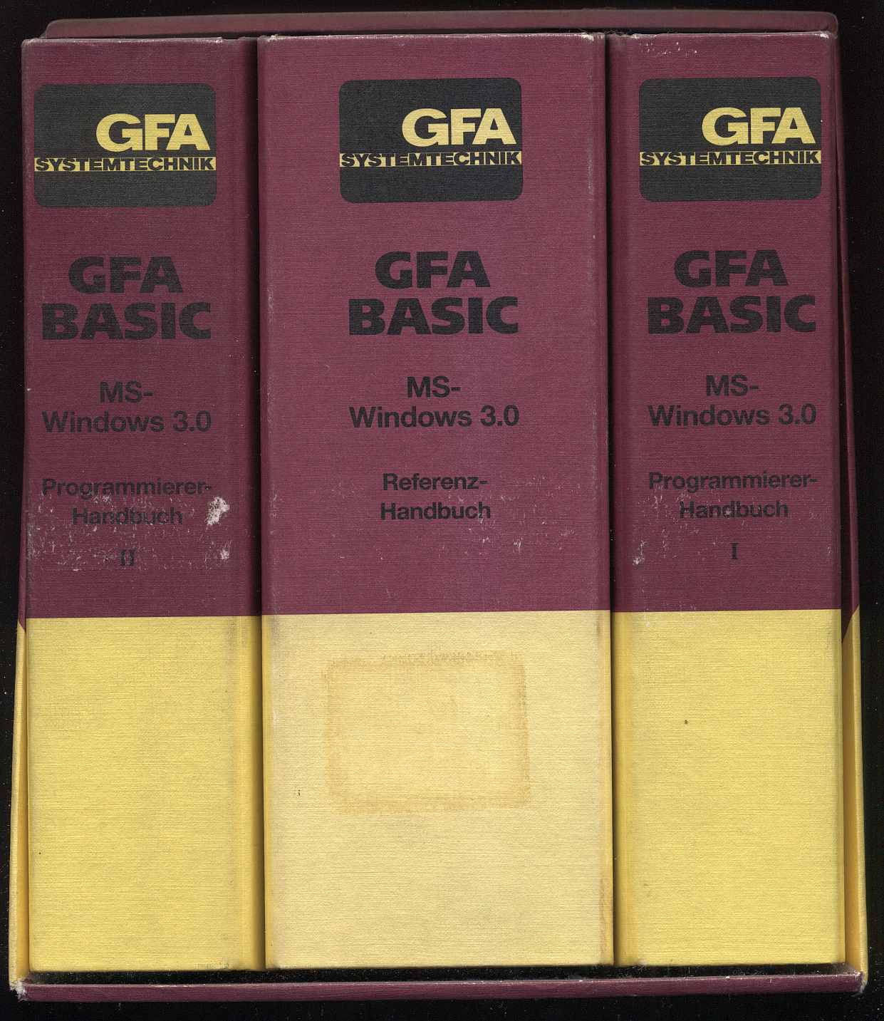

Dieses XProfan für Windows habe ich.
Nicht für DOS, aber für Windows 3.0
http://www.rowalt.de/pc/index.htm
auch nur Windows
von Heinz B. (Firma: Privat) (hbrill)
Genau diesen Ordnerpack hatte ich letztes Jahr im
Papiercontainer (die losen Blätter, die leeren Ordner Restmüll)
entsorgt. Und die Disketten gingen auf den Wertstoffhof.
Weg damit.😐

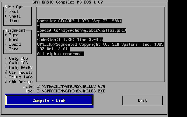

von Frank S. (steini63)
Zur eigentlichen Frage:
Bei mir startet dgenx.com die IDE des Compilers (und kann auch eine EXE
compilieren).
Frank

Frank S. hat die Compilerversion 1.07 irgendwo gefunden, verrät uns aber
nicht wo es den (mit "dgenx.com") gibt.
von Hmmm (hmmm)
Bei der verlinkten 1.03 ist dgenx.com allerdings auch dabei.

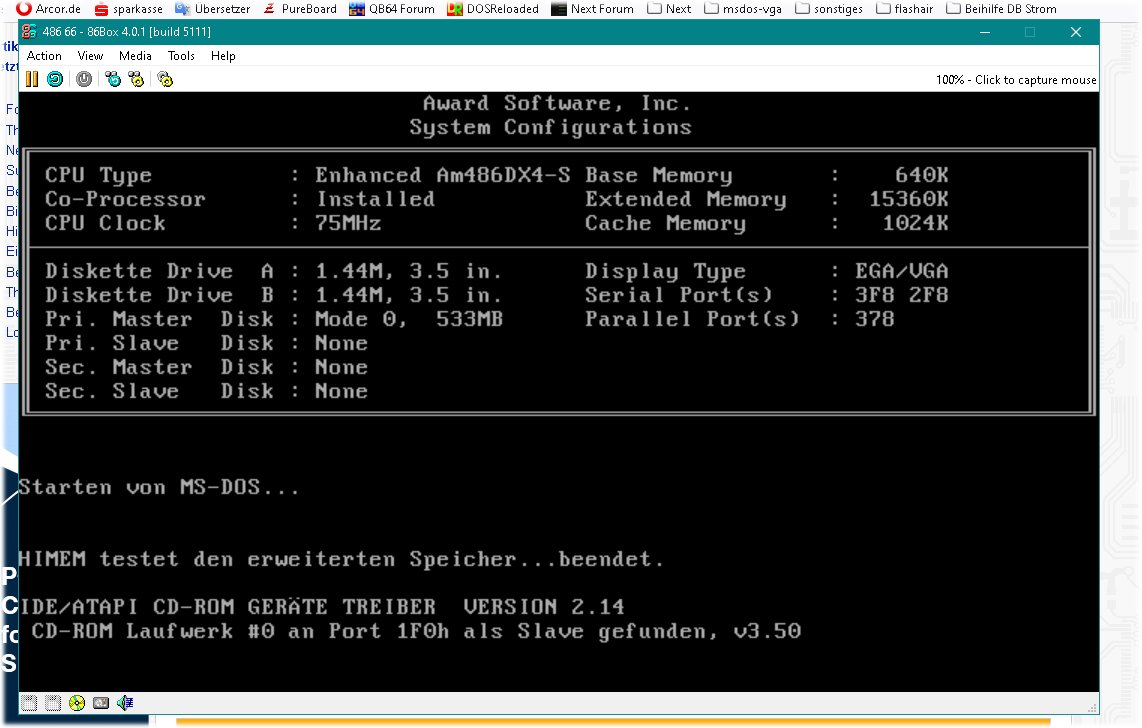

von Peter B. (funkheld)
Danke für die Hilfe.
Die Version 4.54 habe ich , nur nicht die Version 4.55 von
GFA-DOS-Basic.
Dieses dgenx.com funktioniert auch.
Wenn ich aber die EMS-Befehle nutze vom GFA-DOS-Basic , funktioniert
zwar das compilieren und es entsteht eine EXE , funkioniert nicht in der
86Box.
Danke.
Das ist die 86BOX mit EMS.
von Hmmm (hmmm)
Ich sehe da nur HIMEM.SYS, das ist ein XMS-Treiber. Für EMS brauchst Du
EMM386.SYS, wenn meine Erinnerung noch korrekt funktioniert.
Wer will denn EMS, wenn es XMS gibt?
Das 'Extended Memory' deiner BIOS Anzeige hat nichts mit EMS zu tun. EMS
war ein krampfiges Einblenden von Speicherkacheln in den unteren 1MB
Adressraum des PC/XT.
