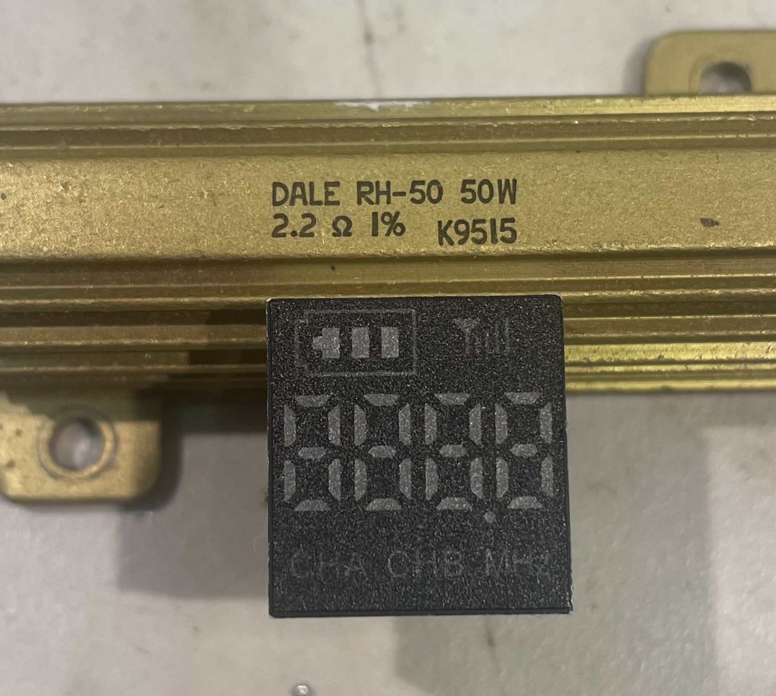

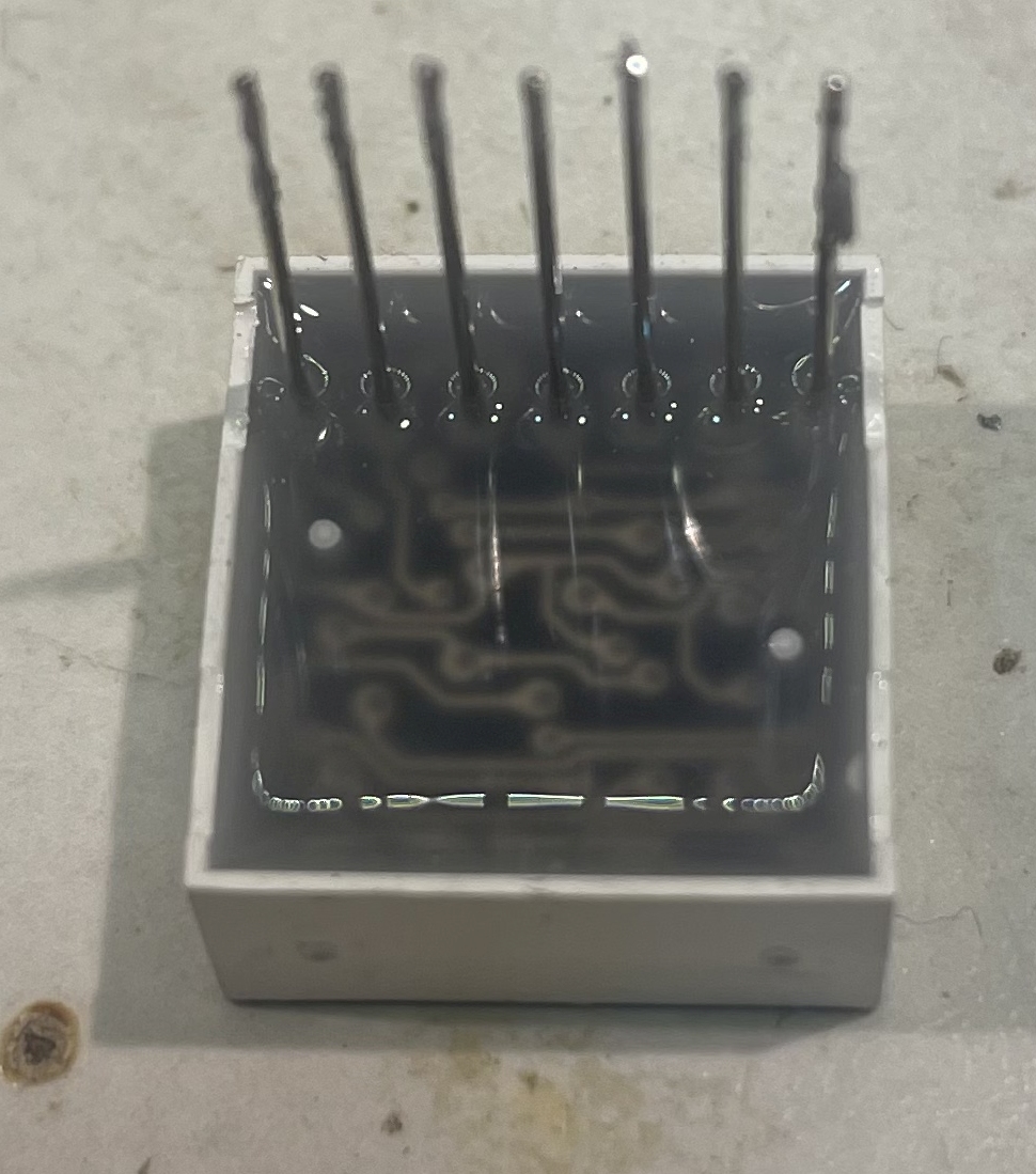

Bei vielen Funkmikrofonen wird im Handsender dieses Anzeigemodul eingesetzt (ich habe davon ein Dutzend).

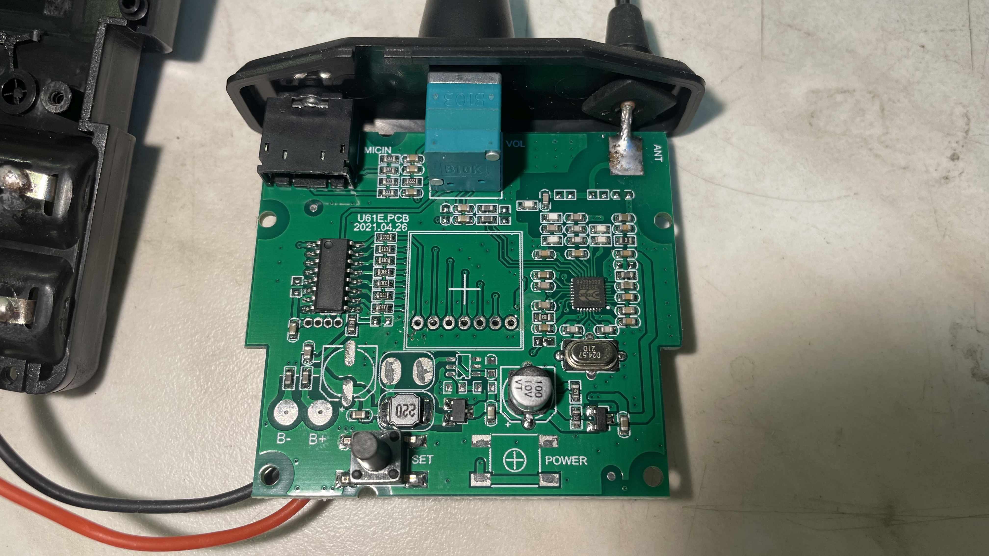

Dieselbe Technik wird auch im Taschensender verwendet, nur ist das Anzeigemodul dort mit ca. 10mm Abstand zur Platine eingelötet was vermutlich der Grund für ein ständiges ~ 300Hz Störsignal auf der Audioseite ist.
Ich vermute eine interne Spannungswandlung (von den 2 x 1,5V Mignon) die wegen des Abstandes zur Platine hinten rausstrahlen kann.
Wenn man das Modul auslötet ist Ruhe. Das ist aber keine Dauerlösung, schließlich wird es für die Anzeige von Frequenz und Batteriezustand benötigt.
Nun hätte ich gern gewußt was das genau für ein Modul ist/Innenschaltung bevor ich mit dem Testen von Abschirmmaßnahmen beginne.
Kennt das jemand? Abmessungen 15x16x6,5mm, Anzeigefarbe: Amber
OP #7538390
Michael B. schrieb:
Mach halt eins auf.
Es wird ein MAX7219 bzw. TM1620 drin sitzen dessen Multiplexfrequenz rausstrahlt, kein Spannungswandler. Der ist, wenn, dann woanders.
Das macht durchaus Sinn, denn hörbare ~300Hz wären für einen Spannungswandler schon seltsam. Danke!
Habt ihr ggf. Ideen für/gegen die Abstrahlung? Ich erkläre mir das durch den Abstand zur Platine.....

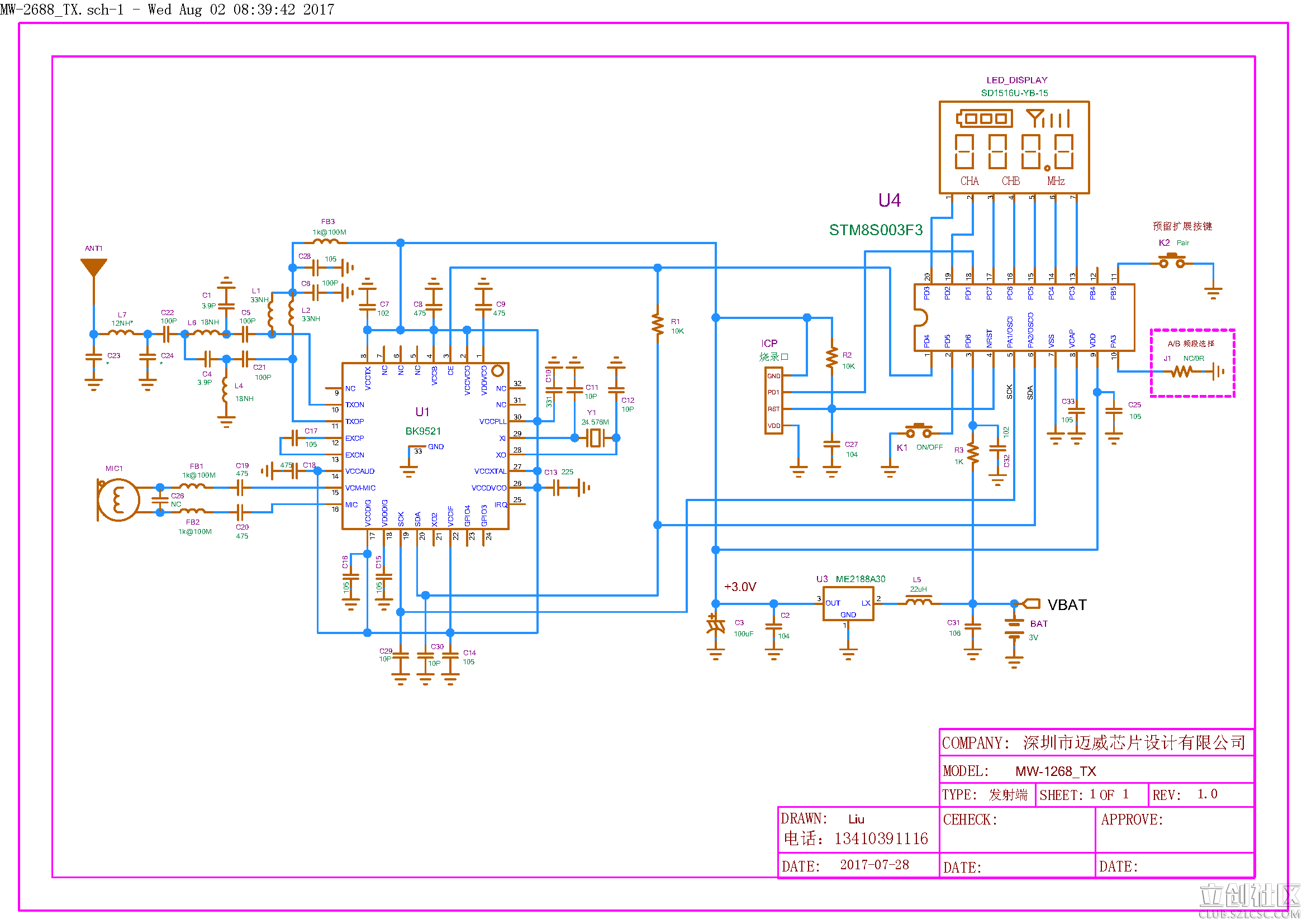

Ähnliche Schaltung gefunden, siehe Anhang. Nur wo ist da die "Masse" am LED Modul? Der 16 Pin SOIC "FD087000.EMT" wird wohl ein µC sein wie der im Schaltplan, nur da ein 20pin.
Dann werde ich wohl die Rückseite des Moduls mit Kupferfolie abkleben und über eine kurze Strippe an die Masse der Platine legen. Hoffentlich kommt da nichts aus den langen Anschlußbeinen.

#7538818
Mit sieben Pins kann man (7²-7) 42 LEDs ansteuern ohne viel Hardware wenn die Steuerpins tri-state können. Ich glaube nicht das dort etwas Intelligentes drin sitzt.
H. H. schrieb:
Das Display wird mit Charlieplexing angesteuert.
JUP, so etwas in der art.

Vielen Dank für die Erklärung! Also findet die Störsignalgeneration im Mikroprozessor statt. Und damit wahrscheinlich die Abstrahlung schon von den langen Anschlüssen zum Display ausgeht.

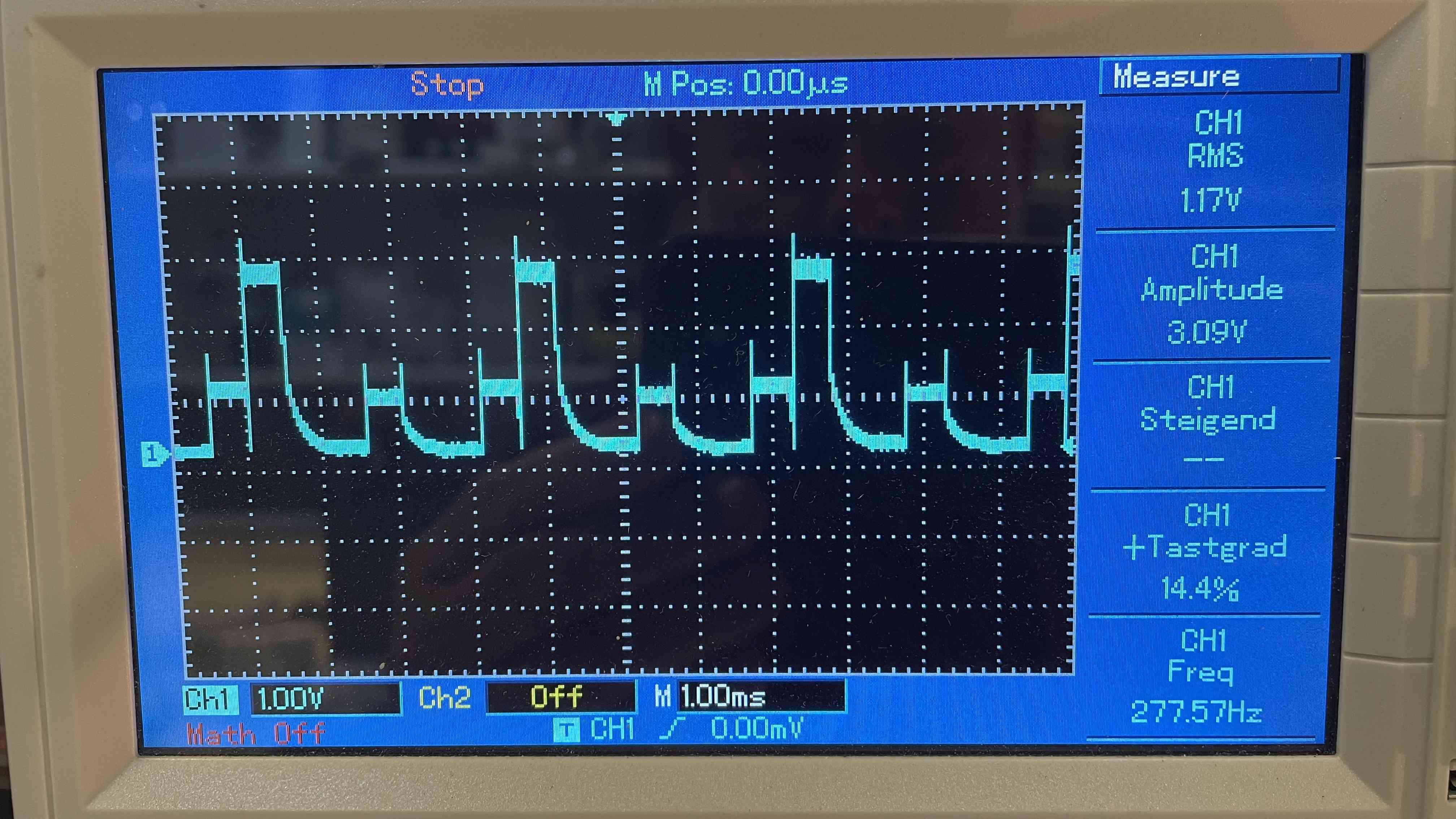

Direktes Auflöten hat nicht geholfen, gleiches Störsignal.
Die einzigen Ferritperlen die ich habe passen nicht über jeden Anschluß weil zu dick. Müsste ich noch dünnere besorgen aber schwierig bei dem Raster.
Im Bild vom Taschensender fehlt nur das Display. Die anderen Stellen sind tatsächlich unbestückt. Statt On/Off Taster hat der einen Schalter im Poti.

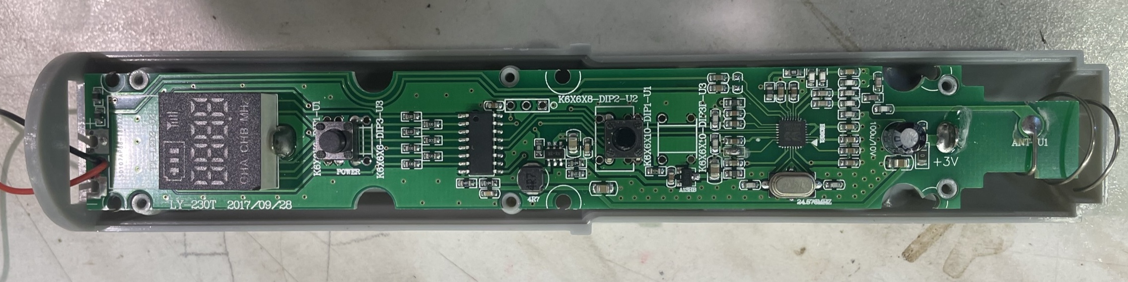

Anbei auch ein Bild von dem entsprechenden Handmikrofon. Da ist dasselbe Display/Ansteuerung drin und die Mikroleitung geht sogar von oben dran vorbei bis zum unten liegenden Sendemodul, also genug "Antenne": aber kein Störsignal.
Andere Taktfrequenz des Mikros? Leider ist der beim Handsender gar nicht lesbar, offensichtlich absichtlich weggelassen.
Dann solltest du dich auf den MC konzentrieren, der das LED Array ansteuert. Also z.B. den MC über LC Filter an die Betriebsspannung und diese auch mal ozillografieren. Am besten wärs ja, das Display abzuschalten, wenn die Bedienung es nicht mehr erfordert. Evtl. reicht es, dazu ein paar Pins des Displays zu öffnen. Man könnte auch den Strom durch die LED zu verringern, indem man die R grösser macht.

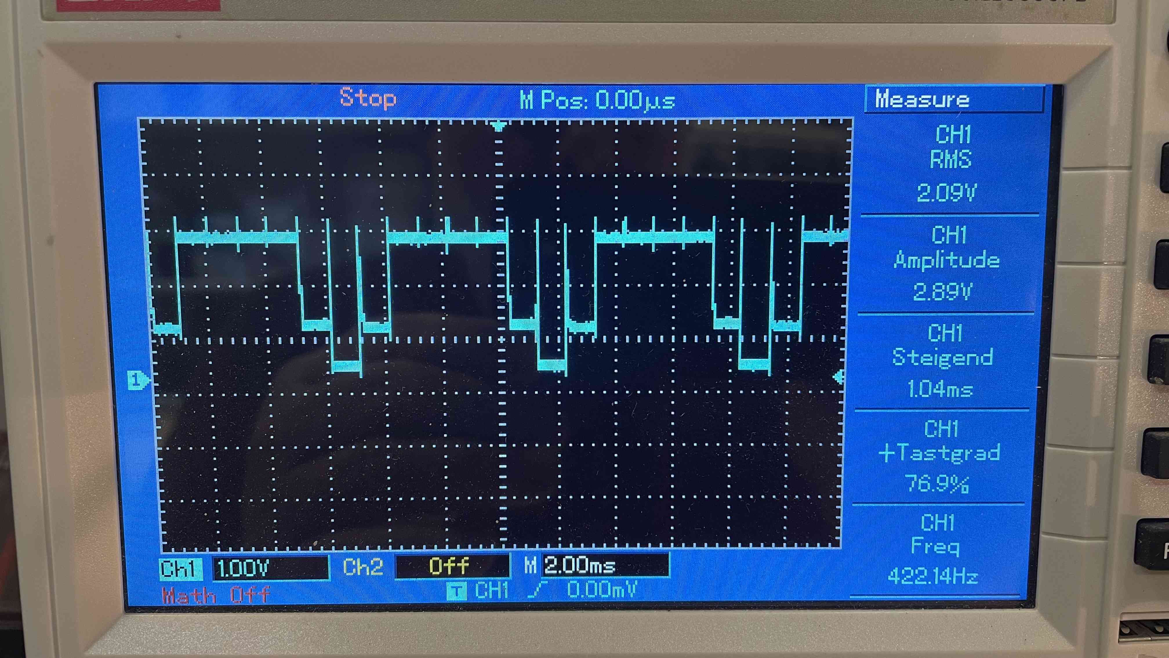

Der Taschensender hat doch nur den Controller, aber kein Display auf der Platine. Und trotzdem stört er? Versuche mal, ob er mit Display nicht, bzw. weniger stört. Dann könnte man ja aus Widerständen eine Dummymatrix bilden, das da eine Last auf den Controllerausgängen ist, die die Ausgänge HF-mäßig abschließt
OP #7539809
Der Taschensender hat normalerweise ein Display das mit Charlieplexing im Bereich von 300-500Hz angesteuert wird. Dabei steht das Display ca. 10mm über der Platine.
OHNE Display gibt es keine Störungen auch ohne Abschlußwiderstände. Vermutlich stört also der STROM durch die Leiterbahnen/Anschlüsse.
