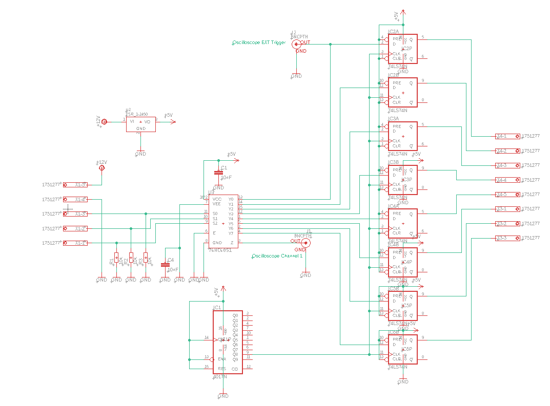

von A. M. (a_m688)
Vielen Dank für Eure Antwort. Ich habe weiter recherchiert und gelesen,
dass das, was ich erreichen möchte, auch mit einem Flip-Flop möglich
ist, wie ich oben erwähnt habe, und hier ist meine aktuelle Schaltung.
Tut mir leid, dass ich so viele Fragen stelle, ich fange gerade erst an,
mich eingehend mit digitalen Schaltungen zu beschäftigen, daher sind die
vielen Fragen wahrscheinlich etwas zu ungenau. Dennoch hoffe ich, dass
einige von euch mein Anliegen nachvollziehen können.
von Klaus H. (hildek)
Dann solltest du aber von den uralten LS-TTL Abstand nehmen.
Es gibt auch 74HC74 ...
A. M. schrieb:
> und das Schaltverhalten auf einem Oszilloskop darzustellen.
Welches "Schaltverhalten" denn? Weil du von Mosfet und Oszilloskop
sprichst, kann da ja nur irgendwas Analoges sein.
Willst du deinen Oszieingang am "OUT" anschließen? Was erwartest du
dann, wenn dieser HC5041 je nach Auswahlpins S0..2 einen der Pins Y0..7
auf Z schaltet und (jetzt kommts) dieser Pin D des Flipflops ein
Eingang ist?
Wie wäre es, wenn du deine Schaltung mal (mitsamt Versorgung, Prüfling
und Oszi) völlig abstrakt mit Kästchen und Schaltern schematisch
skizzierst und dann Bauteile suchst, die die gewünschte Funktion
erfüllen?
BTW: ist dir klar, dass dieser Analogmultiplexer bei 5V
Versorgungsspannung nur Spannungen zwischen 0..5V an den Pins Y und Z
sehen darf?
von Rainer W. (rawi)
A. M. schrieb:
> Ich habe weiter recherchiert und gelesen, dass das, was ich
> erreichen möchte, auch mit einem Flip-Flop möglich ist
Falsche Richtung - beim 74xx74 ist D ein Eingang und Q ein Ausgang
Du suchst doch einen Multiplexer, oder nicht?
von Mark S. (voltwide)
Solch ein Multiplexer ist ein Analogschalter. Der kann nur Signale
verarbeiten die innerhalb seiner eigenen Versorgungsspannung liegen.
Davon abgesehen möchte man bei Messungen an Halbbrücken doch schon
ziemlich schnell messen. Für eine recht bescheidene Bandbreite von 10MHz
müßte der Multiplexer schon mit wenigstens 2 x 8 x 10 = 160MHz getaktet
werden. ich sag mal das wird nix. Nimm ein 1-Kanal Scope und triggere
extern fest auf deine Taktquelle, dann kannst Du alle Testpunkte der
Reihe nach erfassen.

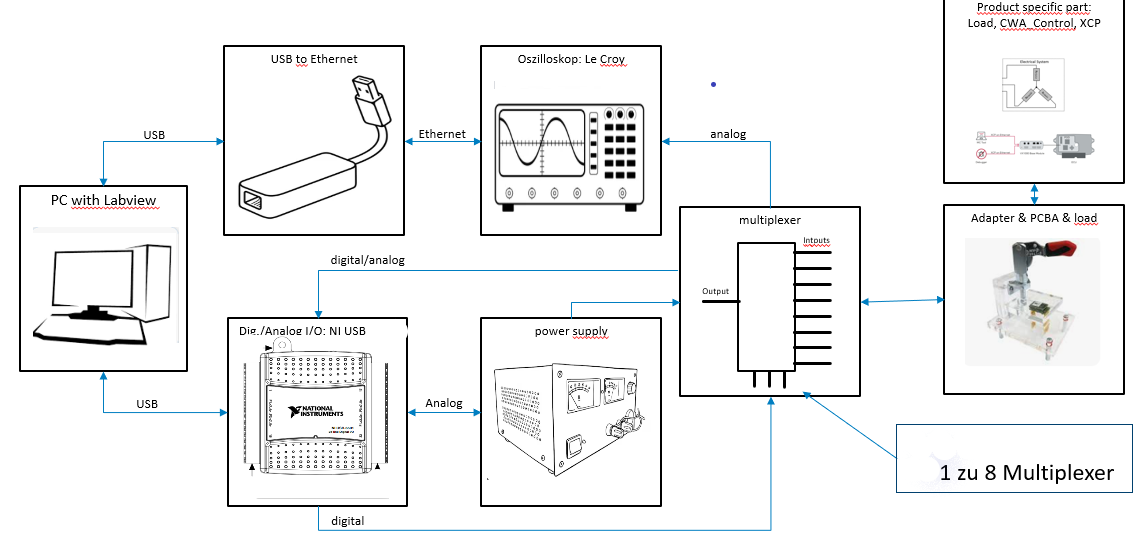

von A. M. (a_m688)
Lothar M. schrieb:
>>>> und Oszi und Labview) völlig abstrakt mit Kästchen und Schaltern
>>>> schematisch skizzierst
> Und dann können wir dir beim Realisieren dieser Schaltung helfen.
Wenn du das meinst... So ungefähr habe ich mir das alles vorgestellt...
A. M. schrieb:
> So ungefähr
Jetzt noch ein wenig detaillierter: wer triggert das Oszi? Wer triggert
den Prüfling? Und welche 8 Spannungen willst du am Prüfling messen?
von Wastl (hartundweichware)
Das ist unverständliches Chaos Pur. Oder die volle
Verarschung, anders kann man das nicht interpretieren.
A. M. schrieb:
> Für mein Projekt versuche ich einen Demultiplexer zu bauen.
A. M. schrieb:
> Auf jeden Fall würde ich gerne das gleiche Ergebnis erzielen wie
> im Video.
Da wird an einer Reihenschaltung aus Akkus jede Akkuspannung einzeln
differentiell gemessen und mit Hilfe von Optokopplern die Signalwege
umgeschaltet, anstatt Relais zu verwenden. die Spannungen sind
quasistatisch, was an der Halbbrücke eher nicht zu erwarten sein wird.
Die Darstellung auf dem Oszilloskop zeigt alle acht Spannungen
nacheinender auf Bildschirmbreite, also wird die Schaltung vom
Triggerausgang des Oszilloskops gesteuert. Pro Takt einmal weiter
schalten, Zeitbasis ist auf die achtfache Zeit eingestellt.
Oh, das könnte eine Dip-l-Ohm-Arbeit werden.

von Michael B. (laberkopp)
A. M. schrieb:
> Mein Ziel ist es, mit LabVIEW
> das Schaltverhalten einer MOSFET-Halbbrückenschaltung zu erfassen.
Gleichzeitig kann nicht gehen, nacheinander schon.
Welche Spannungen liegen den in deiner
an ? Die willst du ja zum Scope durchleiten, dafür muss entweder der
Analog-Multiplexer (CD4051?) taugen, oder man muss das Signal
vorbehandeln. So ein CD4051 schafft nur +/-8V.
Welche Frequenzen willst du sehen ? So ein einfacher Analogmultiplexer
schafft nicht das, was ein LeCroy schafft, das Signal wird also durch
deine Schaltung verschlechtert. Ist das akzeptabel ?
Warum nimmst du nicht gleich ein Oszilloskop mit genügend Eingängen ?
Warum nicht erst mal die Halbbrücken-Schaltung per Hand untersuchen,
warum willst du die Untersuchung automatisieren ?
Ist es ok, wenn Masse des Oszilloskops immer mit derselben Stelle der
Schaltung verbunden wird, oder muss man die Masseverbindung auch
umschalten ?
Weisst du eigentlich wie schlecht das Signal wird, wenn die
Oszilloskopzuleitung Masse und Signal getrennt führt und die Leitung
nicht mehr abgeschirmt ist ?
> ist
Jetzt wird es völlig abstrus. Vorher ging es ja noch, nun ist es
Ahnungslosigkeit pur.
Es gäbe so was fertig:
https://de.elv.com/elv-scope-multiplexer-smp-16-203369 in Billig, oder
in Theorie http://www.peter-junglas.de/rz/rzinfo/info1_99/node23.html
oder in gut
https://ch.rs-online.com/web/p/messdatenerfassung-zubehor/1953154
