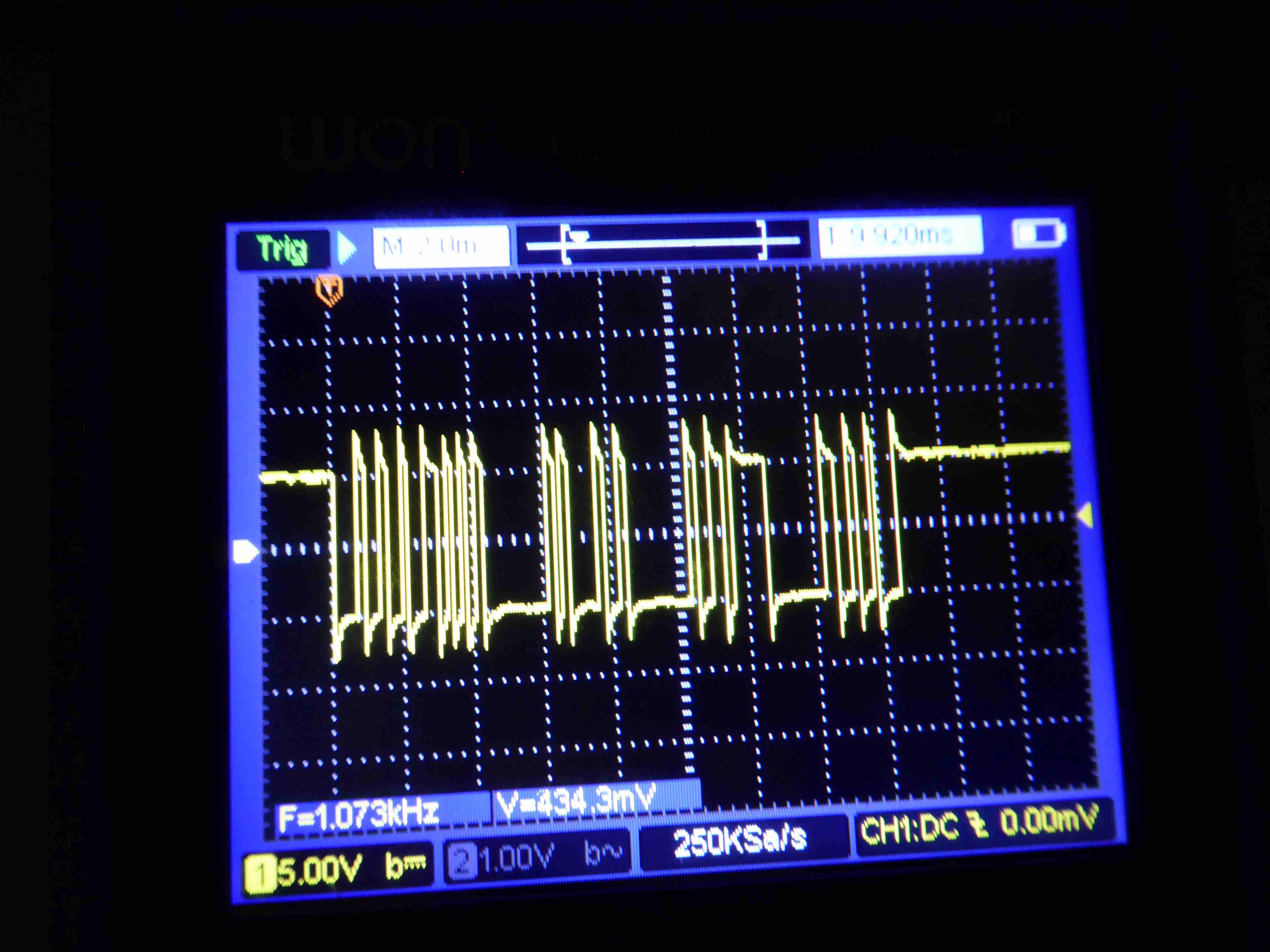

ich habe nen Einspeise-Wechselrichter (chinesisch), der eine
RS485-Schnittstelle hat. Da wird eine Elektronik angeschlossen, die über
einen Stromtrafo den Strom auf dem hausnetz misst. Damit kann man dann
ne Null-Einspeisung machen. Ich hätte nur gerne die Elektronik durch
meine eigene ersetzt und habe jetzt mal gemessen, was da auf den 2
Leitungen zwischen den beiden Geräten abläuft. Hatte jetzt irgendwie
erwartet, dass da bytes in RS232-Manier versendet werden, dem scheint
aber nicht so zu sein. Wer weiss was das ist?
Ein bisschen mehr über das Timing musst du schon verraten.
Woher kommen diese üblen Überschwinger? Ist das vom Originalsignal oder
ist dein Tastkopf nur nicht vernünftig abgeglichen?

Ja, Timing, kann man nicht lesen, ist 2ms/Div
Bei "normaler" asynchroner Datenübertragung wie bei RS232 geht das
Signal wieder auf high, bevor das nächste zeichen übertragen wird. Das
scheint hier ja nicht der Fall zu sein?!
Die Überschwinger sind so. Das Oszi passt mit seinem Tastkopf. Auch
wenns nix besonderes ist (OWON HDS242)

von Dieter S. (ds1)
Das sieht einigermaßen nach 8 Byte mit 8N1 und 4800 Baud aus (2.08 ms
für die 10 Bits eine Bytes bzw. 16.6 ms für acht Byte ohne Pause
dazwischen). Warum nicht einfach mal mit RS485 Adapter und diesen
Parametern mitschneiden und schauen was heraus kommt? Alternativ mit
einem Logic-Analyzer mitschneiden, auf dem Oszilloskop Bild erkennt man
kaum Details.
Hätte ich auch gesagt. Wenn ich richtig abgelesen habe, sind die
übertragenen Bytes (in hex):
24 56 00 21 00 f6 80 12
Vielleicht hilft das irgendwie weiter, ich glaube aber eher nicht ;-)

Dieter S. schrieb:
> Eventuell schon, hier wird über so was ähnliches geschrieben (falls es
> das selbe Gerät ist):
Ja, das sieht sehr gut aus. Die Bytes 0-3 und 6 stimmen mit den dortigen
Beispielen überein, und auch die Prüfsumme (Byte 7) passt zu dem dort
vorgestellten Algorithmus. Die Bytes 4 und 5 stehen dann für die
Leistung, im Fall des TE also 0x00f6 W = 246 W.

Ja, das sollte es wohl sein. Die eigentliche Quelle für das Protokoll
ist vermutlich die hier:
https://secondlifestorage.com/index.php?threads/limiter-inverter-with-rs485-load-setting.7631/

von Gerhard (sgssn)
So, Signalanpassung an TTL-UART hat funktioniert, Terminal-Programm kann
die Daten lesen. Super, danke an Alle. Jetzt muss ich noch die richtige
Routine zur Berechnung der CRC finden. Ist wohl CRC8, da wirds
hoffentlich nicht so viele Lösungen geben...
