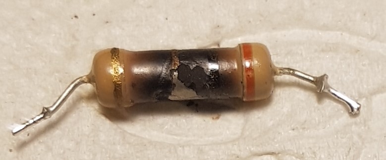

Meine Lieben! Wer kann mir bei der Identifikation eines verkohlen Widerstands helfen? 2 - 3 Watt Widerstand; 3 Banden, die erste ist Rot oder Orange, siehe Foto. Stammt aus einer Retro-Stereoanlage Dual Nr. 4, Platinenbezeichnung CA1411 5W-MAIN REV02, 20150916. Ist gleich neben dem Eingangsstecker der 12 V Versorgungsspannung. Liebe Grüße, Bernhard
Der wird warscheinlich 1 Ohm sein.
Der Ring ist wohl eher Braun.
Dann wird es 2 oder 3 Ohm sein, mir sah es nach Braun aus.
Ich biete 10 Ohm, geht einer mit?
orange schwarz gold gold 3 Ohm 5%.
Ja, könnte auch rot sein, bestelle 2 Ohm gleich mit, sind aber seltener. Könnte auch 2.7 mit sehr gealtertem violett sein, aber das liegt dazwischen.

Man erkennt schwach: Braun - Schwarz - Silber - Gold Also 0,1 Ohm 5 %

orange schwarz gold gold 3 Ohm 5%. Ja, könnte auch rot sein, bestelle 2 Ohm gleich mit, sind aber seltener.
Ich habe bereits 3,3 Ohm und später 2 Ohm eingebaut. Resultat:
- die Anlage spielt nur Radio und CD, nicht aber Kassette und Plattenspieler.
- Radio und CD sind sehr leise. Bekommt die Anlage über diesen Widerstand zu wenig Spannung / Strom, wenn der Widerstand falsch ist? Die Spannung am Verstärker IC TDA7266 passt, etwa 15 VDC.
Ein bischen Schaltplan-Prusseln waere schon nicht schlecht, ein zwei Watt Widerstand brennt nicht so einfach ab.

@Bernhard Was sagt das Ohm-Meter zu dem Widerstand? - Messen

Wenn da ein Widerstand dieser Größe (Bauteilewert, Bauform) hochgeht, dann wird es einen Grund (Ursache) gehabt haben. Das was du siehst, ist nur die Wirkung: Zuviel Leistung (Spannung*Strom) durch den Widerstand,und das hat ihm nicht gefallen. Also finde (auch) die Ursache des Schadens.

Naja, man hätte da schon ein Bild, wo sichtbar wäre, wo der Widerstand war. Als zweites dann noch beide Seiten und durchgepiepst, wo die Anschlüsse auf der Platine hinlaufen.

Ich sehe da vier versabberte Lötstellen. Wo war er denn? Und bitte gute Fotos von oben und von der Lötseite.
Im besten Fall ist das ein 1 Watt (eher 0,5W) Widerstand...
