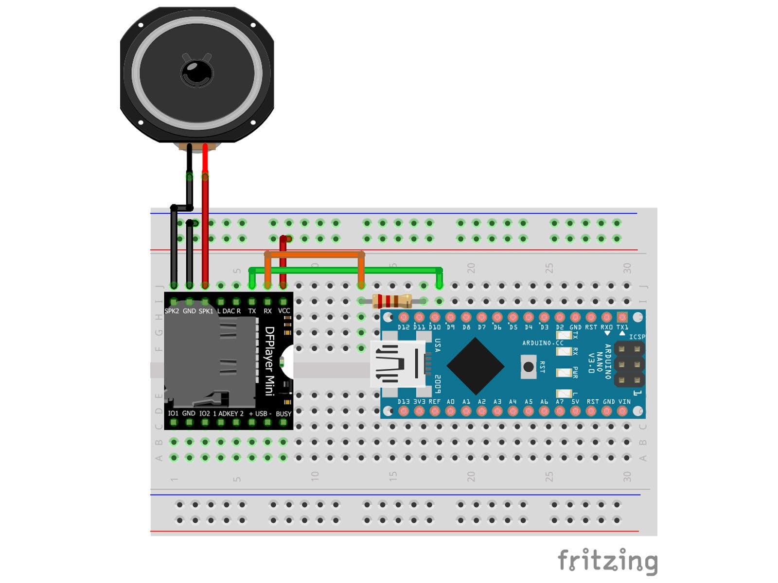

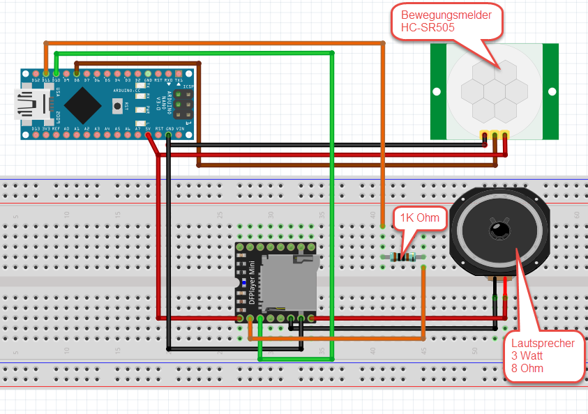

hier mal den aktuellen schaltplan (habe gerade nochmal den PIR
involviert)

von Helmut -. (dc3yc)
Das ist übrigens kein Schaltplan, das ist ein Wimmelbild aus dem
Fritzing-Kindergarten. Man kann da übrigens auch Schaltpläne mit malen!
Und wenn die Initialisierung nicht klappt, hilft nur ein Oszi an den
Signalen. Dann siehst du, wo es hakt!
von Gio B. (sanshine)
Helmut -. schrieb:
Stimmt, es ist kein Schaltplan, aber es geht ja darum zu zeigen, wie ich
alles angeschlossen habe. Das erkennt man denke ich ganz gut auf dem
Bild.

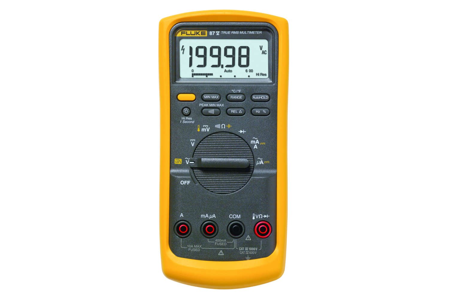

Ein Oszilloskop habe ich leider nicht. ich habe ein Fluke 87 V
Multimeter. Kann ich damit vielleicht irgendwas wichtiges messen?

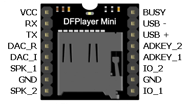

von Harry R. (harry_r2)
Funktioniert es ohne uC, mit Tastern an ADKEY und IO? Um sicher zu sein,
dass Versorgung, Karte, Dateisystem, ... passen?
Andere Pins für Serial?
Kannst du genauer sagen, was ich testen soll? Ich bin leider ein Laie.
Soll ich ADKEY und IO verbinden? Wenn ja, welche Anschlüsse genau?
Ich habe gerade io1 und Ground verbunden. Er spielte eine mp3 ab.
von Manfred P. (pruckelfred)
Ich mag diese Kinderbilder auch nicht, aber hier ist es ja sehr
übersichtlich, so dass man es tolerieren sollte.
Besser nicht, dazu gibt es in µC-net genug Beispiele, wie die dann
nicht aussehen sollten.
Ich frage mich, was ich da sehen würde - außer, dass die Leitungen
wackeln.

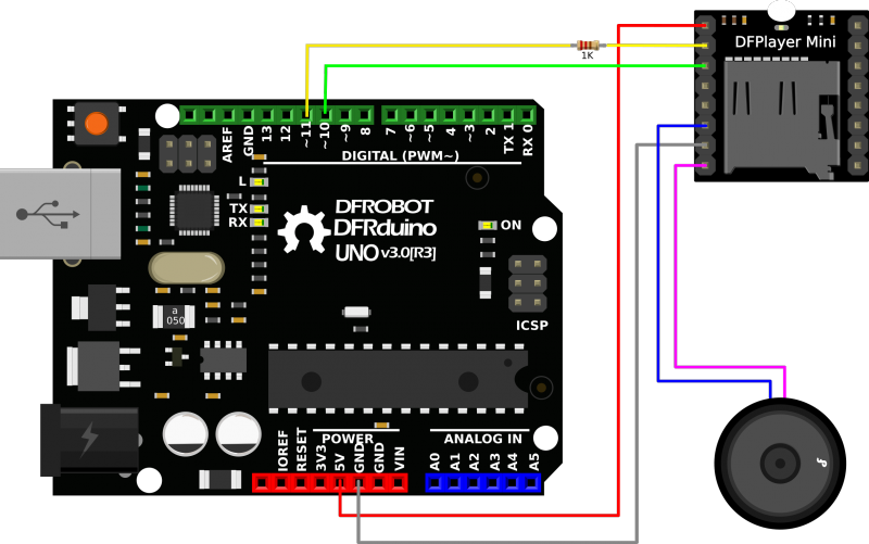

Ich bin etwas irritiert, was der 1K-Widerstand an D11 soll.
Dann frage ich mal Google nach der Library und finde diese bei
Arduino.cc - hängt an. In dieser sind Programmbeispiele "examples" und
dort fällt mir auf, dass diese andere Datenleitungen verwenden.
#include <SoftwareSerial.h>
SoftwareSerial softSerial(/*rx =*/4, /*tx =*/5);
#define FPSerial softSerial
In den Beispielen steht UNO, aber der Nano verhält sich exakt gleich.
Ich würde jetzt die Beispiele durchtesten, bevor ich eigenen
Programmcode baue!

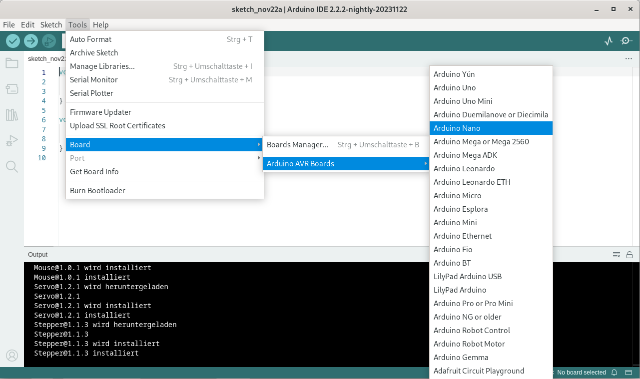

> Programmcode baue!
Ich habe den GetStarted tatsächlich schon mal getestet bzw. testen
wollen. Der gibt mir beim Überprüfen folgenden Fehler:
GetStarted.ino:33:21: Fehler: Redefinition von »DFRobotDFPlayerMini myDFPlayer«
sketch_nov20a.ino:8:21: Anmerkung: »DFRobotDFPlayerMini myDFPlayer« previously declared here
GetStarted.ino: In Funktion »void setup()«:
GetStarted.ino:36:6: Fehler: Redefinition von »void setup()«
sketch_nov20a.ino:12:6: Anmerkung: »void setup()« previously defined here
GetStarted.ino:30:18: Fehler: »Serial1« wurde in diesem Gültigkeitsbereich nicht definiert
GetStarted.ino:41:3: Anmerkung: bei Substitution des Makros »FPSerial«
GetStarted.ino: In Funktion »void loop()«:
GetStarted.ino:64:6: Fehler: Redefinition von »void loop()«
sketch_nov20a.ino:33:6: Anmerkung: »void loop()« previously defined here
Der Code

Man kann den auch erstmal nur mit 2 Tasten bedienen:
    Ein Taster verbindet den IO1 bei Betätigung mit GND. Damit kann man
zum vorherigen Titel springen (PREV) oder durch längeres Betätigen die
Lautstärke verringern (Vol-).
    Ein weiterer Tater verbindet den IO2 bei Betätigung mit GND. Damit
kann man zum nächsten Titel springen (NEXT) oder durch längeres
Betätigen die Lautstärke erhöhen (Vol+).

Das funktioniert. Wenn ich io1 mit Masse beides vom DFPlayer verbinde,
spielt er die mp3 ab und auch die Lautstärke lässt sich ändern.
Vax W. schrieb:
> Ich wuerde jetzt nochmal wie folgt vorgehen:
> https://wiki.dfrobot.com/DFPlayer_Mini_SKU_DFR0299, das Ding gemaess
> "Connection Diagram" verbinden (nur Arduino, 1kR, Player). Und jetzt von
> der oben genannten Webseite die original Library und das
> Beispielprogramm laden. Immer zuerst beim Hersteller gucken.
Hallo Vax,
in dem Diagramm sind die Pins vom Rx auf 11 Arduino und Tx auf 10
Arduino.
In dem Code steht aber:
Ich bin kein Experte aber vielleicht wurde da ein Fehler gemacht?

von Vax W. (Gast)
Gio B. schrieb:
> Vax W. schrieb:
> Hallo Vax,
> Arduino.
Wir haben eine Familienfreundin, die wuerde jetzt sagen: "Da hast Du
recht! Da hast Du SO recht!"
Ich wuerde sagen:
> SoftwareSerial softSerial(/*rx =*/10, /*tx =*/11);
Und das ist genau der Zustand am Anfang (Dein erster Post). Ich bin
jetzt ein wenig ratlos.
Vax W. schrieb:
Moment, du sagst:
Bei mir im Code steht aber
SoftwareSerial mySoftwareSerial(10, 11); // RX, TX
Ist da der Fehler?

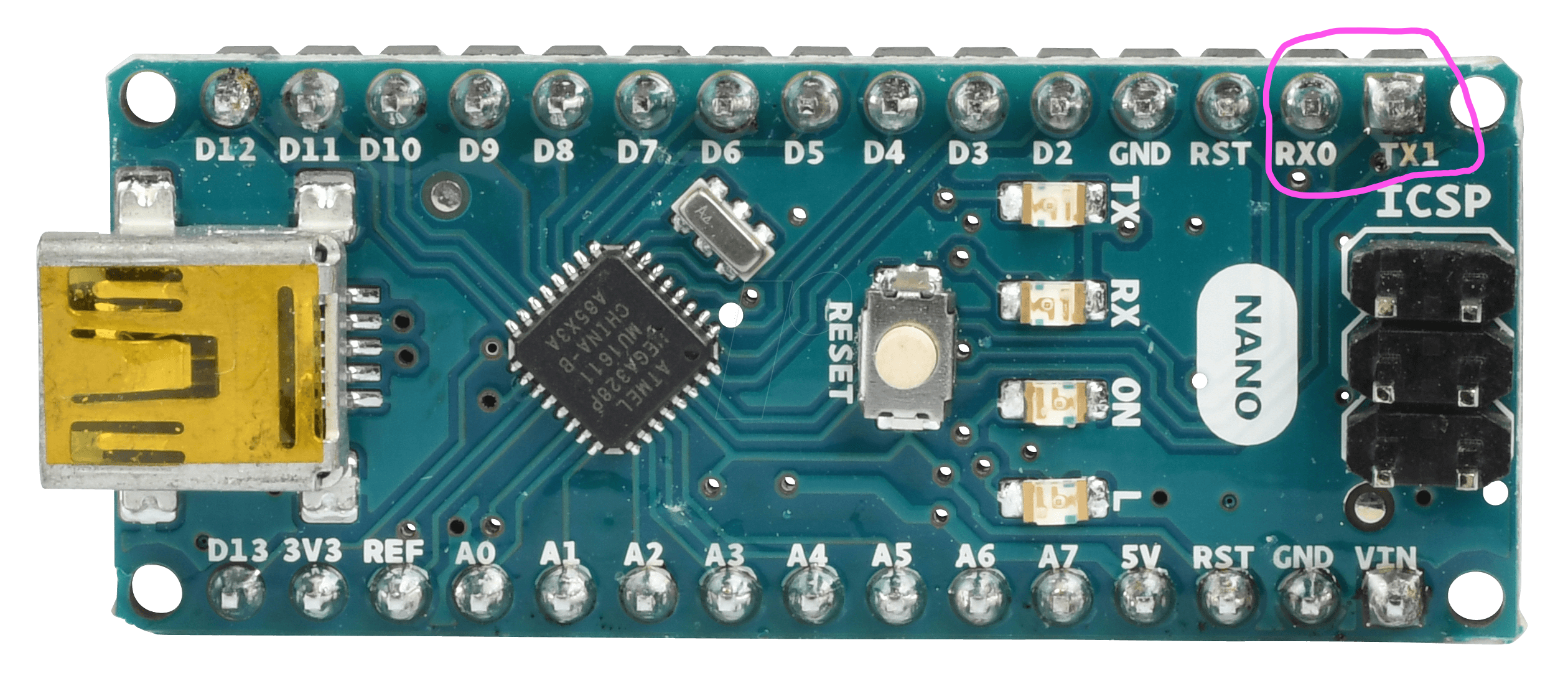

Was müsste ich denn im Code ändern, wenn ich den Hardware Serial Port
nutzen will? Also die umkreisten Pins im Anhang.

von Monk (Gast)
> nutzen will?
Das willst du bestimmt nicht weil diese beiden Pin mit dem USB-UART
verbunden sind und sowohl zum Programmieren als auch zum Debuggen
(serial Monitor) gebraucht werden.

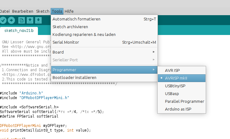

Also auf dieser Seite:
gibt es einen Getstarted Code. Den habe ich kopiert und ins Arduino IDE
eingefügt. Dann speichern udn dann auf Code prüfen.
Es ergibt:
Fehler beim Kompilieren:
sketch_nov21b.ino: In Funktion »void setup()«:
sketch_nov21b.ino:34:18: Fehler: »Serial1« wurde in diesem
sketch_nov21b.ino:45:3: Anmerkung: bei Substitution des Makros
»FPSerial«
> Arduino.
> In dem Code steht aber:#include <SoftwareSerial.h>
So langsam platzt mir der *****. Wenn im Programmcode 4 und 5 steht,
genügt die Intelligenz eines Toastbrotes, zu erkennen, dass Hardware an
10 - 11 nicht dazu passt.
Ich hatte gestern den Vorschlag gemacht, anstatt eigener Software die
Arduino-Beispiele zu testen. Dass jemand nicht in der Lage ist, die
Verdrahtung anzupassen, übersteigt mein Vorstellungsvermögen.

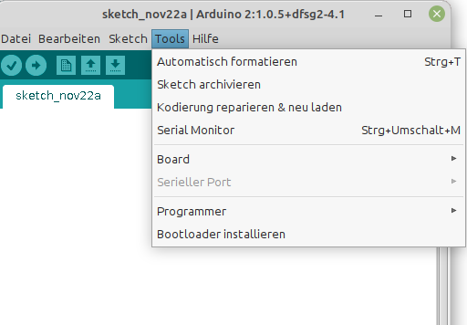

Serieller Port ist nun ausgegraut im Menü. Ich kann ihn nicht (mehr)
auswählen.

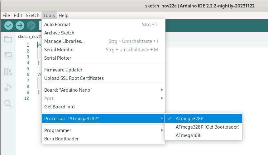

Muss ich hier noch was bestimmtes auswählen?
von Monk (Gast)
Du hast immer noch nicht dein Board ausgewählt (was wohl auch der Grund
ist, warum das Makros trotz Änderung von UNO zu NANO versagte). Zum
Programmieren dieses Boardes brauchst du keinen "Programmer", denn du
nutzt ja das USB Kabel und den vorinstallierten Bootloader.
Natürlich musst du auch den richtigen seriellen Port einstellen, der
deinem  Nano beim Einstecken zugewiesen wurde. Als root Benutzer kannst
du den Befehl sudo dmesg -T direkt nach dem Anstecken des USB Kabels
benutzen, um den Namen des virtuellen COM Portes heraus zu finden.
Normale (nicht root) Benutzer müssen Mitglied der Gruppe "dialout" sein,
um diese Ports benutzen zu dürfen.
Das steht alles in den Anfänger Tutorials zu Arduino. Ich sehe wenig
Sinn darin, diese für dich persönlich nochmal neu zu schreiben. Arbeite
die bereits vorhandenen Anleitungen der Reihe nach durch, um den Umgang
mit dem System kennen zu lernen.

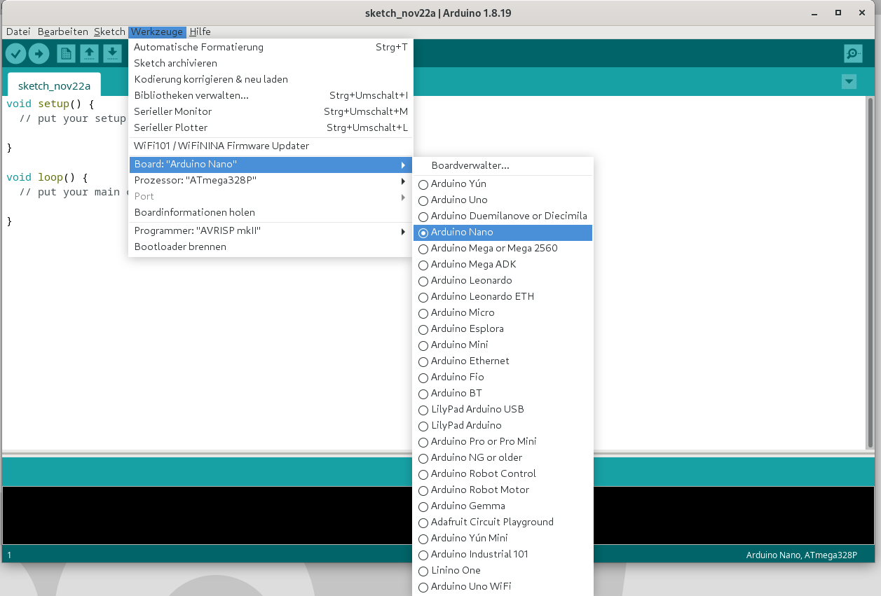

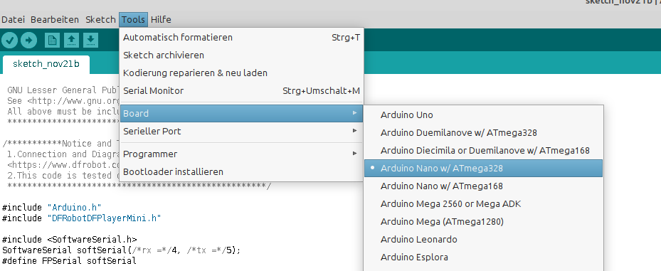

Ich glaube das ist aber ausgewählt. In der Liste wird der Nano aber nur
sichtbar wenn ich mit der Maus beim Eintrag Nano bin. Ich nehme an das
ist ein Bug wegen Linux oder so. Aber der Nano ist ausgewählt oder?
> Zum
Programmer ist klar aber Bootloader bin ich nicht sicher weil da
Bootloader installieren steht. heisst das dass der noch nicht
installiert ist entgegen deiner Vermutung?
Der COM port ist klar und wurde durch dmesg bestätigt: ttyUSB0
nur kann ich den nicht auswählen, wenn der Eintrag in IDE grau ist.

Kilo S. schrieb:
> Verkabel das ding RICHTIG mit deinem arduino. Und zwar so wie im
> Beispiel vorgegeben, nimm das Beispiel, spiel es auf und teste.
> Man wählt die Pins entweder selbst und kann dies im Code umsetzen oder
> bleibt bei den im Beispiel genannten Pins, aber verkabelt das Teil nicht
> einfach irgendwie und denkt das müsse laufen!
Es ist nicjt irgendwie verkabelt, es ist wie auf dem Bild des
Herstellers verkabelt. Der Code wurde aufgespielt und läuft bei mir
nicht.
Es ist nicht schwer, deshalb traute ich mir dieses Projekt zu.
Das meinte ich mit "es gibt keine Fehlerbehebung". Entweder es
funktioniert oder nicht. Sowas wie Fehlercodes auslesen oder so gibt es
anscheinend nicht. Der Nutzer in dem Fall ich ist zu dumm, so einfach
ist das.
von Kilo S. (kilo_s)
Dann müsste es auch funktionieren.

Der Fehler beim upload (und Nun wirst du am Ende vollends verwirrt sein)
könnte auch daher rühren das du versucht hast RX/TX (verbunden mit dem
serial Chip) anzuzapfen. Wenn da noch Kabel dran hängt gibt's dieses
Problem auch.
von Monk (Gast)
Sieht so aus. Was mich irritiert ist, dass deine Liste ander aussieht,
als bei mir (Arduino IDE 1.8.19). Bei mir gibt es einen "Arduino Nano"
(exakt so geschrieben).
> weil da Bootloader installieren steht. heisst das dass der noch
> nicht installiert?
Nein. Mit dem Befehl kannst du den Bootloader installieren (egal ob
schon drauf oder nicht). Dazu brauchst du einen Programmieradapter.
Dann repariere das doch erst mal. Vielleicht hast du ein andere Programm
offen, das den Port blockiert. Oder du musst mal das USB Kabel an/an
stecken. Oder den PC rebooten. Vielleicht war dein PC zur späten Stunde
bereits genau so müde wie ich.
> Fehlgeschlagenes Hochladen: Hochladefehler: exit status 1
Prüfe mal dein USB Kabel. Vielleicht ist es zu lang oder zu dünn, deine
Elektronik zu versorgen.

Jetzt unter Windows ging es plötzlich ganz schnell.
Einzig den Code musste ich nochmal final abändern:
SoftwareSerial softSerial(/*rx =*/11, /*tx =*/10);
D.h. Tx also Pin 3 vom DFPlayer geht auf Rx also Pin 11 vom Arduino
Tx vom DFplayer geht auf Rx vom Arduino also Pin 10.
Das war mir nie richtig klar, daher nochmal hier für andere mit
denselben Problemen.
> SoftwareSerial softSerial(/rx =/11, /tx =/10);
Deswegen die Anleitung genau lesen.
Im Endeffekt hast du nun ein mal (Dank Software serial) löten gespart.
Aber der wahre Grund war die im Vergleich Zum Beispiel falsche
Verdrahtung des Player.
von Monk (Gast)
Gio B. schrieb:
> Ich denke es liegt daran,
> dass man dort in der aktuellen Version keinen old bootloader wählen kann
Ich habe gerade mal den nightly build 2.2.2 für Linux herunter geladen,
da sieht das so aus, wie im Anhang. In der Version 1.8.19 sieht es genau
so aus. Es hätte mich auch schwer gewundert, wenn das unter Windows
anders ist, als unter Linux.
Was ich nun nicht verstehe ist, warum die Auswahl des Boardes bei dir
ganz anders aussieht und bei dir die Option für den "old" Bootloader
fehlt. Welche Version ist das denn?

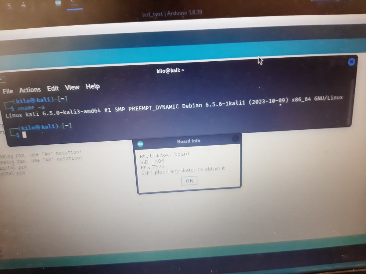

Weil das unter "Processor" steht und nicht unter "Board".
von Monk (Gast)
Das ist mir klar, siehe mein Screenshot 3. Aber Gio B. meinte, dass
diese Option in der Linux Version fehlen würde, deswegen hat er auf
Windows gewechselt. Ich kann das nicht nachvollziehen.
von Monk (Gast)
Gio B. schrieb:
> mit Linux hätte ich das nie geschafft. Ich denke es liegt daran,
> dass man dort in der aktuellen Version keinen "old bootloader" wählen kann
Doch das kann man, und zwar schon seit Version 1.8.6 von 2018. Davor gab
es den neuen Bootloader noch nicht, also war bei den älteren Versionen
der "old bootloader" fest vorgegeben. Insofern ist die fehlende
Auswahlmöglichkeit absolut sicher nicht deine Problemursache.
Gio B. schrieb:
Das ist dein Beitrag mit den Screenshot, dessen Board-Auswahl mir fremd
vorkam.
> Was mich irritiert ist, dass deine Liste anders aussieht,
Gio B. schrieb:
> Meine Linux IDE Version ist die aktuellste und die hat nicht dieselben
> Funktionen wie die Windows
Das kann nicht stimmen. Ich habe dir Screenshots der aktuellen Versionen
1.8.19 und 2.2.2 gezeigt, die sehen ganz anders aus.
Leider hast du meine Frage nach der "problematischen" Version immer noch
nicht beantwortet. Inzwischen habe ich herausgefunden, dass die letzte
IDE mit diesem Aussehen die Version 1.0.5 von 2013 ist.
Also eine 10 Jahre alte Version!
So viel zur Aussage "Meine Linux IDE Version ist die aktuellste".
Jetzt mal eine ernst gemeinte Frage: Willst du mich verarschen?
im Anhang mal ein Screenshot. Ich habe Arduino mittels
Anwendungsverwaltung installiert. Sollte dann die neuste sein. Trotzdem
fehlt bei mir die Option mit old Bootloader. In der Windowsversion war
sie da.
Processor gibt es in meiner Linux Version nicht.

von Monk (Gast)
Wie gesagt ist das die 10 Jahre alte Version 1.0.5
Kein Wunder dass aktuelle Beispielprogramme und Anleitungen nicht dazu
passen.
von Monk (Gast)
Gio B. schrieb:
> warum?
Weil du auf meine Frage zur Version nicht eingegangen bist und deinen
Screenshot genau dort abgeschnitten hast, wo man die Version hätte sehen
können.
Gio B. schrieb:
> Nein, will ich nicht und ich wüsste auch nicht, warum ich das tun
> sollte.
Ich glaub dir sogar das du es nicht mit Absicht machst!
Geh mal in die Konsole und poste die Ausgabe vom befehl "uname -a"...
Wenn deine IDE schon so oll ist, wie alt ist dann erst dein OS? Oder
eher wie ungepflegt! (Da Kreuze ich die Finger das es kein SuSe ist...)
Planlos rumbasteln (und das auch noch als "Linuxer") bin ich von
Freunden des Pinguin so absolut NICHT gewohnt!
Updates/Upgrades sind unter Linux ebenso essentiell wie unter Windows.
Sonst kannst du versuchen was du willst. Ohne aktuelle Software die auf
dem gleichen Stand wie der Programmcode ist (gcc zb.) kannst du das
vergessen!
von Vax W. (Gast)
Nun ja, wenn man "arduino 2:1.0.5+dfsg2-4" annimmt, ist man bei Debian
Stretch (2017) oder Buster (2019).
Fuenf Jahre ist natuerlich eine lange Zeit in der Composterei. Und das
erklaert natuerlich, warum er diese Probleme hatte.
Ich bin kein Updatefeak das stimmt, aber so alt ist mein Linux nicht.
Warum meine Linux IDE Version nicht dieselbe ist wie die Windows Version
schiebe ich einfach mal darauf, dass die Entwickler sich mehr auf
Windows konzentrieren, was legitim ist.
5.4.0-166-generic #183-Ubuntu SMP Mon Oct 2 11:28:33 UTC 2023

> sie tun.
Ja genau. Das Bild ist von Recihelt und da ging es mir nur um die Rx und
Tx Pins. Ich habe einen Clon aus China, stimmt.

Sekunden auf 3,3V. Daher spielt der DFPlayer auch sofort los. Erst nach
diesen 20 Sekunden ist der PIR auf 0V und geht erst wieder bei Bewegung
an. Ich muss mal schauen, wie ich als nächstes weitermache. Es sind
immer Schritte in die richtige Richung, aber sehr kleine Schritte. So
einfach wie auf Youtube ist es auf jeden Fall nicht.
Mein SR505 hat übrigens keine Potis drauf. Mein erstes Video hat diesen
505er verwendet, dann habe ich ihn bestellt, da ich dachte damit läuft
es. War ein Fehler meinerseits.
von Frank M. (ukw) (Moderator) Benutzerseite
Gio B. schrieb:
> Ich habe den PIR an 5V angeschlossen und den Signal Pin gemessen. Sobald
> der PIR Strom bekommt (ohne Bewegung), geht der Signal Pin für ca 20
> Sekunden auf 3,3V.
Da hätte ich 2 Lösungen:
1. Wenn der Arduino und der PIR an derselben Spannungsquelle hängt,
kannst Du in der Funktion setup(), welche lediglich einmal beim Start
ausgeführt wird, am Ende einfach 30 Sekunden warten, bevor es
weitergeht.
2. In der Funktion loop(), da wo Du das PIR-Signal checkst, erst die
Funktion millis() aufrufen. Ist der Return-Wert kleiner als 30000, das
PIR-Signal ignorieren. Das einzige Problem hier: Alle 27 Tage wird der
millis-Wert wieder zurückgesetzt und deshalb wird der PIR dann wieder
für 30 Sekunden ignoriert. Das könnte man aber mit einem Flag, welches
man beim ersten Mal setzt, abfangen - sollte diese Unschönheit
tatsächlich stören.
Es reicht, wenn Du einen der beiden Punkte umsetzt.
Neun, der Grund ist ein ganz anderer.
Deine IDE ist 10 Jahre alt, weil du eine 10 Jahre alte IDE installiert
hast. Die aktuelle Version für Linux ist genau die gleiche, wie auch für
Windows. Ich habe dir doch zum Beweis Screenshots gezeigt, denkst du die
habe ich mit einem Malprogramm erstellt?
https://www.arduino.cc/en/software
Gio B. schrieb:
> Kann sein, dass da die Version nicht die letzte war.
Nicht "kann" sondern es ist definitiv so. Es ist sogar so extrem, dass
du eine der allerersten Versionen installiert hat.
Gio B. schrieb:
> Ich habe über die Anwendungsverwaltung installiert.
> Ich installiere lieber so als per Webseite, geht irgendwie leichter.
Normalerweise tue ich das auch, denn es ist ein einfach und meist auch
der sicherste weg, keine Probleme zu bekommen. Doch gerade bei
Entwicklungs-Tools hinken diese dem aktuellen Stand oft hinterher. So
schlimm wie es in deinem Fall ist, habe ich allerdings noch nie erlebt.
Gio B. schrieb:
> Das Ding ist, dass die Zig Videos, in denen das mit dem
> Arduino und DFPlayer gezeigt wurde, etwa 4 bis 5 Jahre alt
> waren. Damals waren die Versionen noch älter.
Ich bezweifle, dass in einem 5 Jahre alten Video eine 10 Jahre alte
Arduino Version verwendet wurde.
> Ich behaupte, dass es an etwas anderem liegt, dass ich unter
> Linux keinen old bootloader finde aber unter Windows doch.
Liest du überhaupt, was ich dir geschrieben habe? Die Bootloader
Einstellung kann nicht die Problemursache sein, denn deine alte Arduino
Version kennt nur den alten Bootloader, der sich auf deinem Arduino Nano
befindet. Das passt zusammen.
> Z.b. steht bei mir install bootloader. Vielleicht muss das erst
> gemacht werden, keine Ahnung. Hatte ich mal hier gefragt, kam
> aber keine Antwort.
Schreibe ich türkisch?
> Zum Programmieren dieses Boardes brauchst du keinen
> "Programmer", denn du nutzt ja das USB Kabel und den
>> nicht installiert?
von Monk (Gast)

von Monk (Gast)
Gio B. schrieb:
> Sobald der PIR Strom bekommt (ohne Bewegung), geht der Signal
> Pin für ca 20 Sekunden auf 3,3V. Daher spielt der DFPlayer
> auch sofort los.
Bis zu 30 Minuten brauchen PIR Sensoren, um funktionsfähig zu werden.
