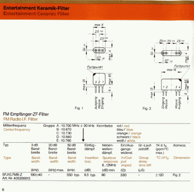

In meiner Not habe ich ein Filter mit einem 10.7MHz Keramikfilter
(SFJ10,7MB-Z, siehe Anhang) eingebaut. Damit geht es, aber das Filter
ist natürlich schon obsolete und damit nur noch schwer erhältlich. Dazu
kommt, dass mir eine höhere 1. ZF mehr gefällt, um Spiegelfrequenzen
besser zu unterdrücken.

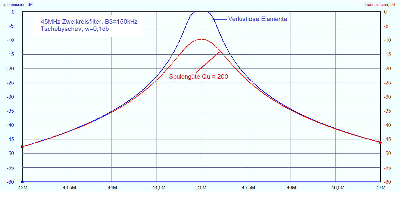

machbar. Die Bandbreite ist ja nur 0,15/45MHz = 0,33%. Ich habe mal ein
2-Polfilter mit 150kHz Bandbreite bei 45MHz mit "Elsie" berechnet -
einmal mit verlustfreien Komponenten und mit einer schon anspruchsvollen
Spulengüte von 200 - siehe Bild. Bandbreiten ab ca. 1,5% sind
realisierbar.

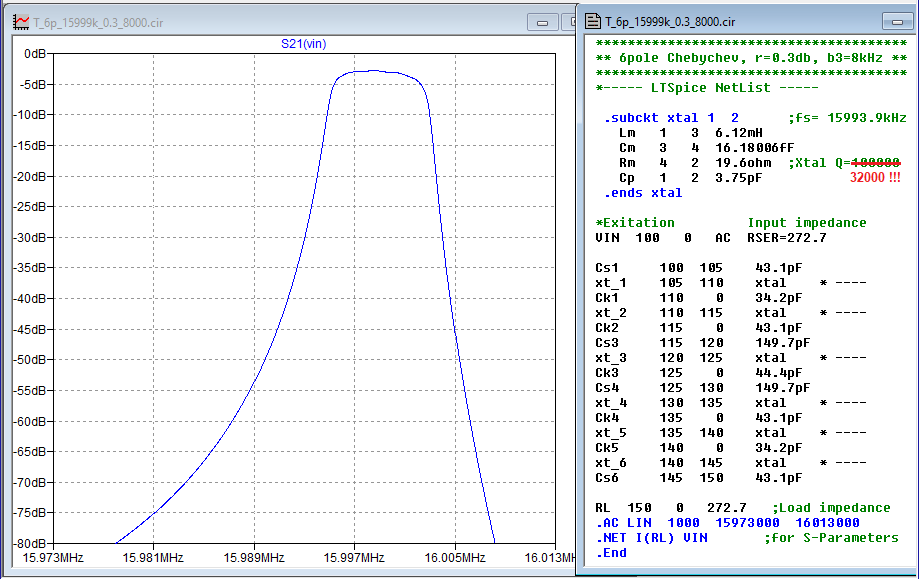

Darauf bezog sich meine Frage nach dem RX-Konzept. Für UKW hatte ich ja
ein separates Modul vogeschlagen, das komplett vom restlichen Teil
unabhängig ist. Da spart man sich den ganzen Zirkus mit Filtern usw.

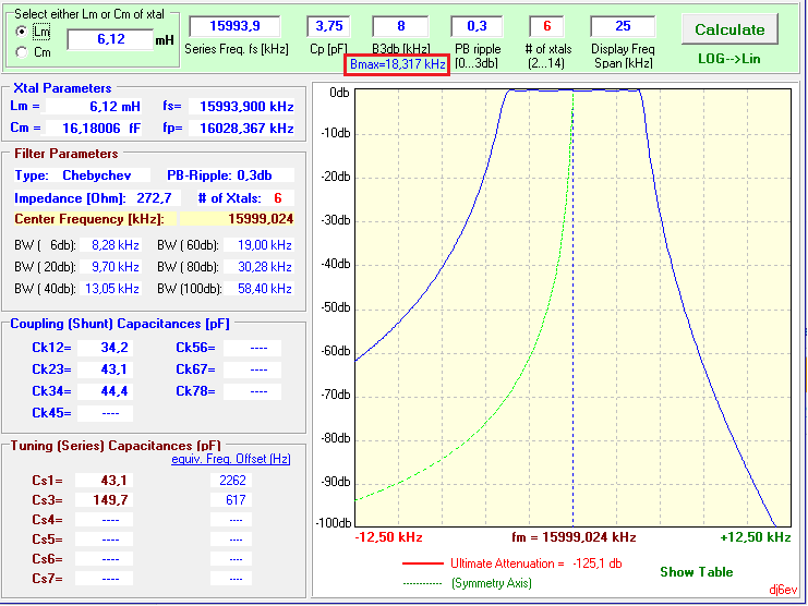

Bei deinen Quarzen (16MHz) kannst du sehr wohl Filter >5kHz (max.18kHz)
mit Dishal berechnen, allerdings mit entsprechender Asymmetrie. Anbei
Die Berechnung für b3=8kHz und die Simulation mit der doch recht
miserablen Quarzgüte von 32k (Dishal erzeugt LTSpice Netlists
automatisch). Für SSB (so um 2,5kHz) wäre damit kein Staat zu machen -
da sollten die Quarze schon Güten so um mindestens 80k, besser >120k
haben. Meine 10,7MHz-Quarze hatten Güten von 110-120k.

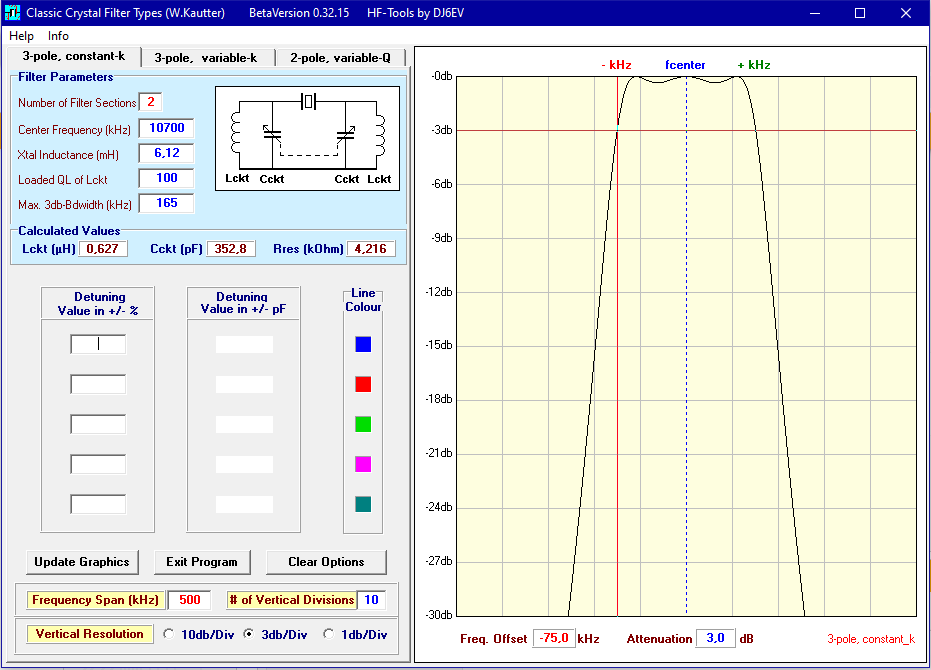

Man kann Quarzfilter mit b3=150kHz bauen, allerdings nicht als
Ladderfilter, sondern mit einer klassischen, neutralisierten
Brückenschaltung. Ist allerdings mit den Billigquarzen wegen der
oberhalb der Quarzresonanz vorhandenen Nebenresonanzen (so um 50-150kHz)
nicht ratsam. Trotzdem ein Bild einer solchen Filterberechnung
(2-stufig).
Das ist mein Senf mit Bilderchen dazu.

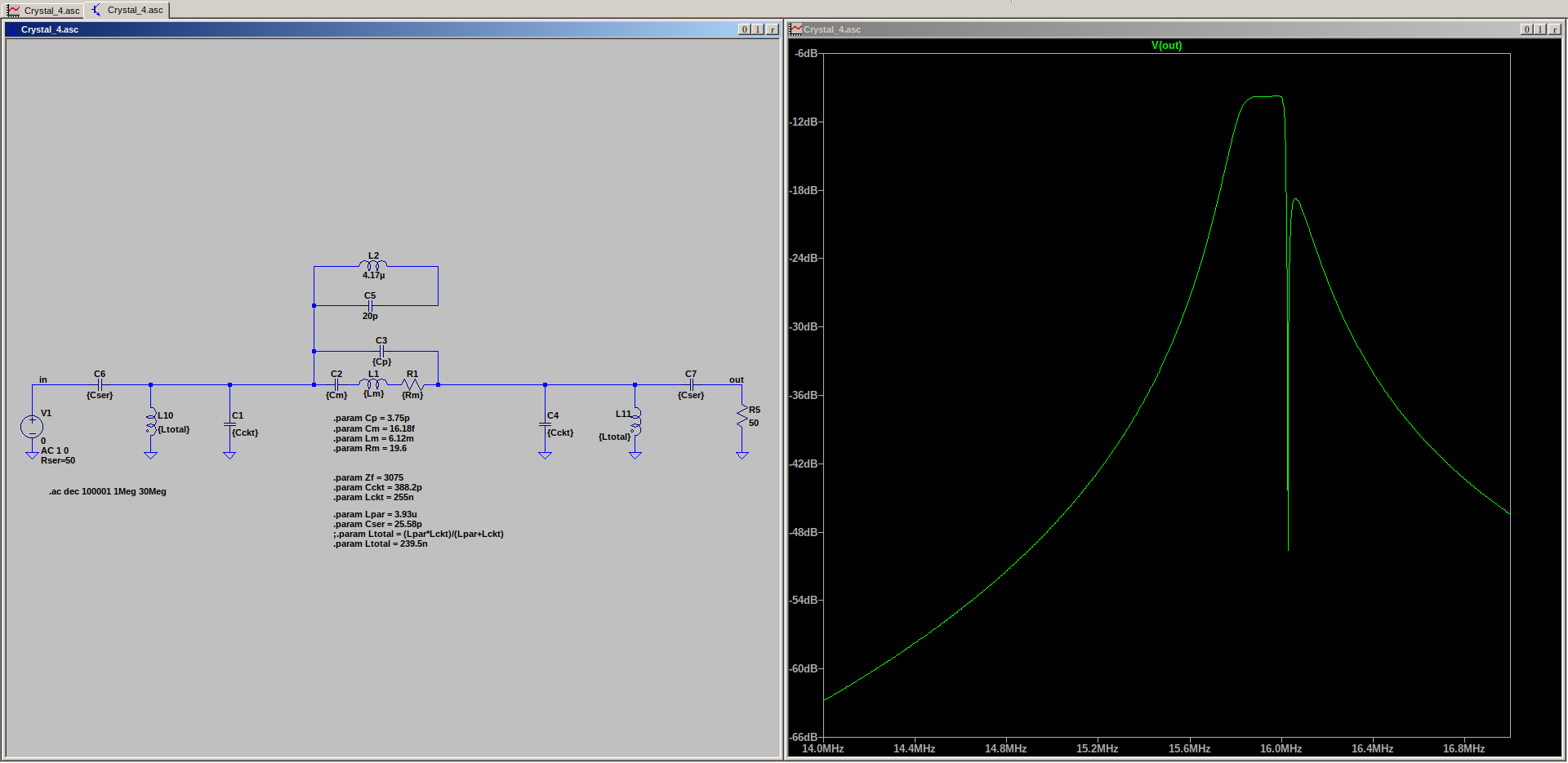

von Tom R. (tt_r)
> Brückenschaltung.

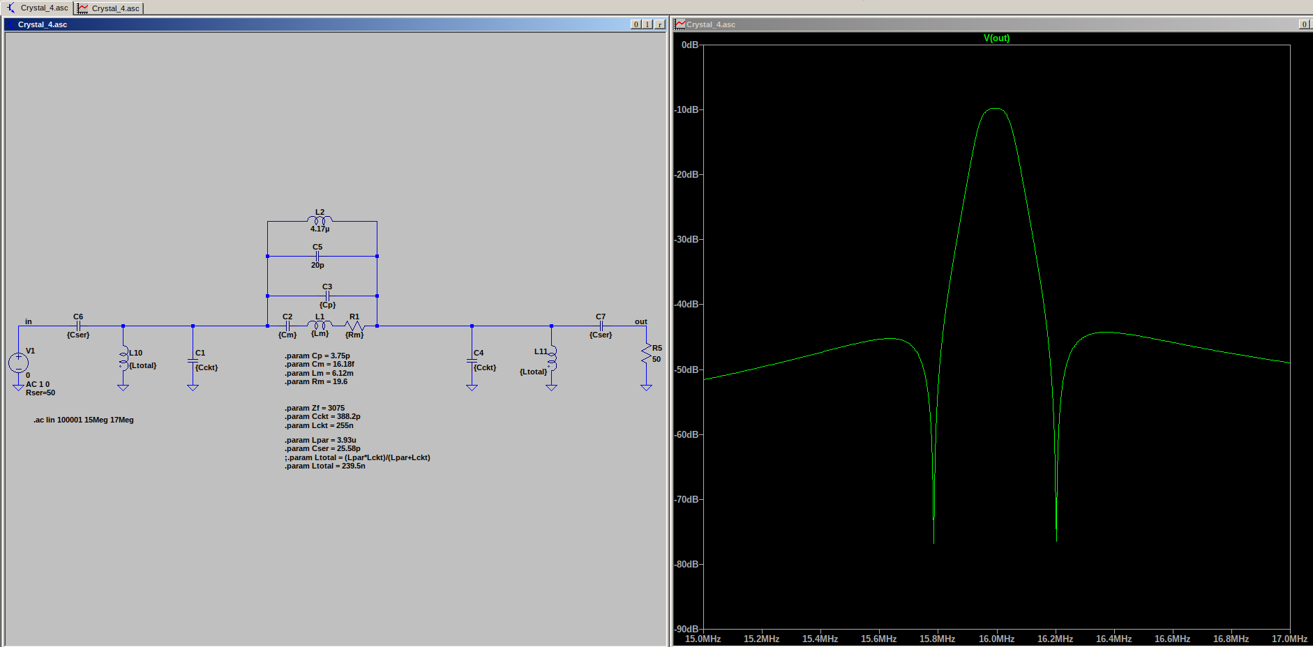

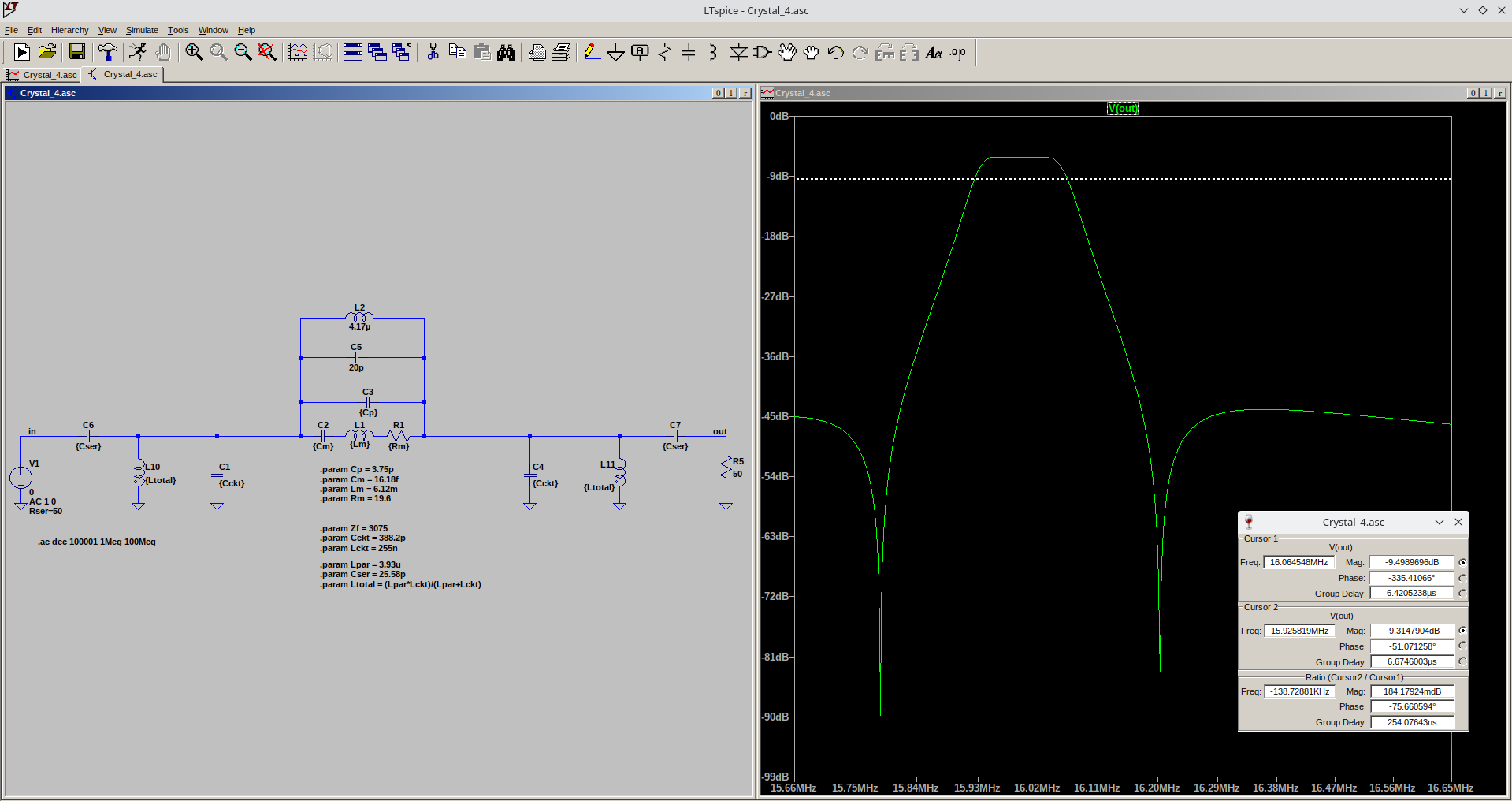

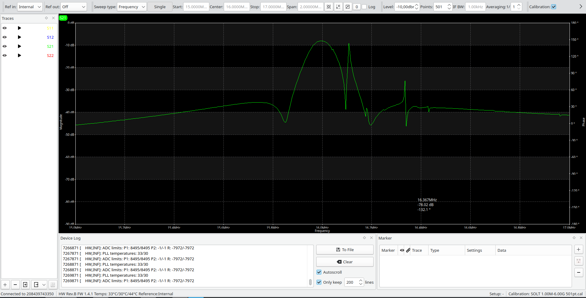

Danke! Das war der entscheidende Hinweis!
Habe das mal mit dem selben Tool für meine Frequenz berechnet und auch
in LTspice simuliert (siehe Bild "Crystal_4_Simulation_1.png") und dann
auch auf einer Platine aufgebaut und mit dem LibreVNA vermessen (siehe
Bild "Crystal_4_Measurement_1.png").
Das sieht schon vielversprechend aus, werde im nächsten Schritt noch
versuchen, die Parallelkapazität vom Quarz zu kompensieren (dafür ist in
LTspice schon L2 und C5 drin (siehe Bild "Crystal_4.png").
Die Nebenresonanzen sind aber leider gut sichtbar, wie von Dir
vorhergesagt. Du scheinst viel Erfahrung zu haben!
Sobald ich es geschafft habe, eine 4.17uH-Spule zu wickeln, melde ich
mich wieder mit Messergebnissen ;-)
von Tom R. (tt_r)
so, habe nun eine Spule parallel zum Quarz eingebaut und auch einen
Trimmer parallel zum Quarz sodass ich abgleichen kann.
Anbei die LTspice-Simulation und die Messung mit dem LibreVNA dazu.
Leider sieht man die Nebenresonanzen schon deutlich. Ist es das, was Du
gemeint hast, Horst? Kannst Du mir besser Quarze empfehlen?
Viele Grüße,
Tom

von Horst S. (Firma: Chaos Ltd) (hst)
Ich hatte den ganzen Filter-Kram schon vor Jahren abgehakt.
Tom, das mit den Nebenresonanzen schränkt eben die brauchbare Bandbreite
ein, da die beiden Abschlusskreise die nicht genügend unterdrücken
können.
Übrigens, für einen Flat-Top muss die belastete Kreisgüte (Betriebsgüte)
von LKr/CKr ungefähr Qb=150 sein. Kann man ja mit dem Programm schön
durchspielen. Bei deiner Messung werden zwar die Kreise an 50 Ohm
angepasst, aber das drückt die Kreisgüte eben zu stark herunter
-->Roundtop. Daher wären hochohmige Abschlüsse auf beiden Seiten besser
(oder entsprechend hohe Leerlaufgüten, da das L/C-Verhältnis durch die
gewählte Bandbreite festliegt).
Auch das Kompensations-Lp sollte eine möglichst hohe Güte (>200)
aufweisen. Lp sollte auch so groß wie möglich sein - daher sind die 20pF
eigentlich nicht so gut (-->höhere Seitenhöcker). Noch besser ist
natürlich die C-Kompensation über die Brückenschaltung (keine
Seitenhöcker).
Nebenresonanzen:
Miss zu deiner Info den Quarz mal allein (einfach zwischen Ausgang &
Eingang des VNA). Falls du mehrere Quarze hast, den mit den niedrigsten
NRS aussuchen. Ja, es gibt Quarze, die für Filter mit stark
unterdrückten NRs speziell gefertigt werden. Sind aber als
Sonderanfertigung sehr teuer. Daher hatte ich ja schon gewarnt, dass die
Sache mit den einfachen Quarzen problematisch ist. Ist aber sicher eine
schöne Möglichkeit, interessante Erfahrungen zu sammeln.

@Peter
Man darf Einzelkreise nicht mit den hier behandelten mehrkreisigen
Filtern (mit Flattop) verwechseln. Für das gewünschte Filter wären
Kreisgüten von mindestens 1500 notwendig - unmöglich mit LC-Kreisen.
Selbst Helixfilter mit den entsprechenden Eigenschaften hätten fast die
Größe von kleinen Konservendosen. Quarze sollten für Filter immer
möglichst große Güten (>100k) besitzen. Die bestimmen nicht die
Bandbreite, sondern nur die Filterdämpfung (und evtl. die Verrundung
einer gewünschten Rechteckkurve). Oben wurde ja schon ein Link zu
"QF-Rev2a" genannt.
