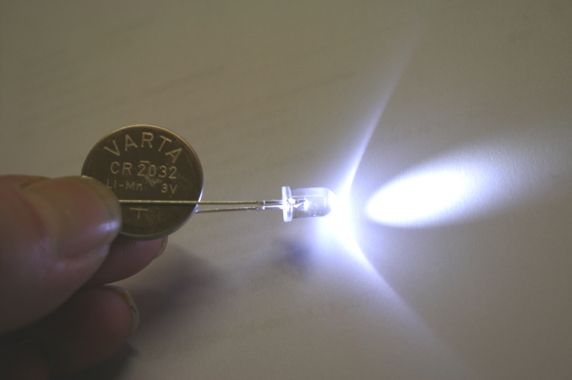

Als Beispiel: Ich möchte bei einer einfachen weissen 3 mm-LED, Betriebsspannung 3,2 bis 3,4 V, gespeist aus einer 3 V Knopfzelle, den Strom begrenzen, damit sie möglichst lange möglichst gleichmäßig leuchtet. Hier kommen schon mal die Buck-/Boost-ICs ins Spiel, wo ich nach der Lektüre der Beiträge in diesem Forum ziemlich schnell den Überblick verloren habe (auch in der de.sci.electronics-FAQ habe ich nachgelesen, das hat mich nur noch mehr verwirrt).

LED an Knopfzelle? Das geht direkt ohne Tamtam.
Das liegt an dem relativ hohen Widerstand einer Knopfzelle, der wie ein Vorwiderstand für die LED wirkt. Das leuchtet dann schon einige Stunden.
Hat aber nichts mit einer Taschenlampe zu tun, eher als Schlüssellochfinder zu gebrauchen.
Ich rechne mir immer den Vorwiderstand aus und baue den ein - allein um in Übung zu bleiben ;-) Dass die LED dadurch eventuell etwas dunkler wird, stört mich in den meisten Fällen nicht. Freuen würde ich mich aber, wenn es Wege gibt, mit einfachen Mitteln die Batterielaufzeit zu verlängern.
