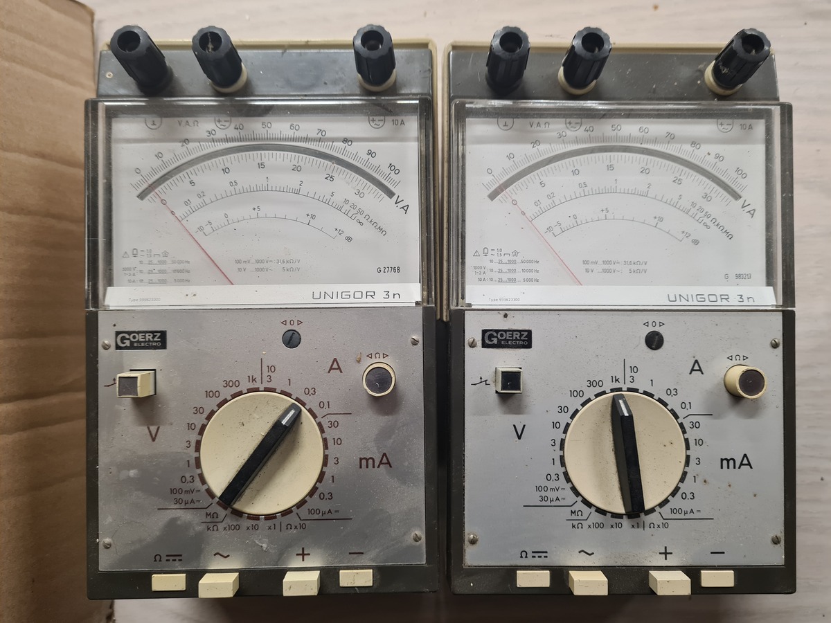

ich räume gerade die Werkstatt auf und habe diese 2 Messgeräte gefunden.
Braucht das jemand? Sonst fliegt es in die Tonne. Für nen 10er pro Stück
(inkl. Versand) finden sie den Weg zu euch.
von Michael M. (michaelm)
PN von mir...
von Paul B. (paule201)
Verkauft.
von Harald W. (wilhelms)
Ein wirklich tolles Meßgerät mit einer für Zeigerinstrumente
ungewöhnlich hohen Genauigkeit. Allerdings habe ich ein Unigor 1,
und das ist noch ein Tickchen besser. Solche Analoginstrumente
haben gegenüber Digitalinstrumenten bei Strommessungen den Vorteil,
das sie normalerweise einen deutlich niedrigeren Innenwiderstand
haben.

Bei meinem Unigor liegt der Spannungsabfall bei sämtlichen Strom-
bereichen (AC und DC) bei 100mV, ausser bei6A.. Bei verschiedenen
anderen Zeigerinstrumenten teilweise sogar nur bei 10mV. Bei Digi-
talmultimetern liegt der Spannungsabfall nur selten unter 200mV.

Die meisten Drehspulmesswerke sind so (spannungs)-empfindlich.
Im kleinsten Bereich misst mein Unigor 12mV und 10µA.
