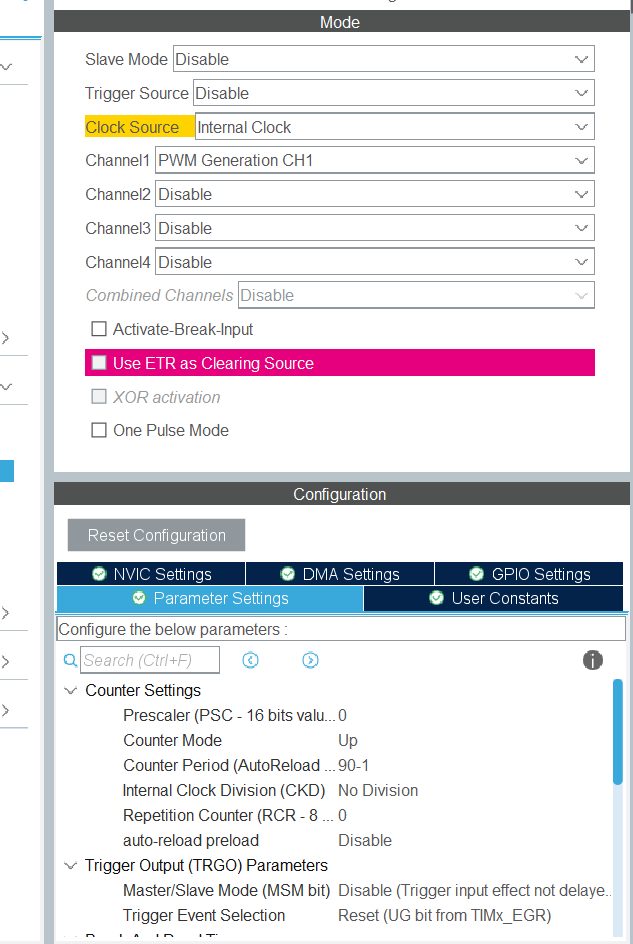

Der Timer ist konfiguriert mit: Prescaler: 0 ARR: 90-1 (72Mhz / 90 = 800 KHz) (s. Bild tim-config)

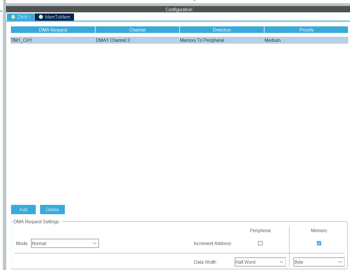

DMA läuft in normal operation, memory to pheriphal Memory mit Byte Pheriphal mit Halfword (s. Bild dma-config)

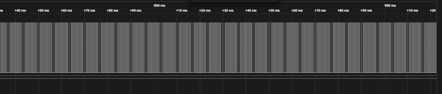

Hi Sebastian,
ja an sich sieht die Logic passend aus (s. locig_detail.png) und es gibt auch keine Ausschläge die nicht in der Toleranz der LEDs liegen würden.
Beim rauszoomen fällt mir allerdings auf, dass da anscheinend eine unregelmäßigkeit in der Rate wie die Daten gesendet werden auftritt, bin mir aber nicht sicher ob das vlt auch nur durch die Darstellung oder die Auflösung des USB Logic Analyzers so aussieht. (s. long-time-view.png)
Hab im übrigen in Git ein Repo gefunden, in dem beschrieben ist, dass für WS2811 eine reset dauer von 270 us notwendig ist, und nicht wie im datenblatt von adafruit 50us. Damit kann ich den delay nun auch weglassen, das flimmern ist jedoch weiterhin beständig.
Grüße Luca
