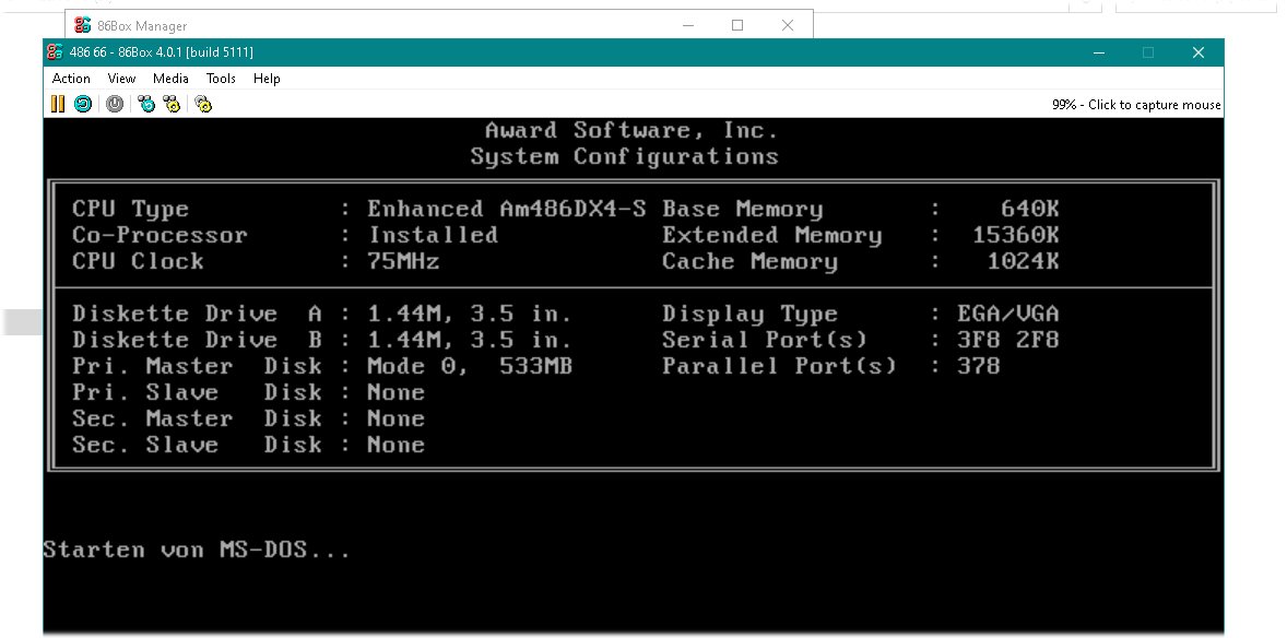

von Peter B. (funkheld)
Hallo, danke für die Info.
Das auf den Bild zeigt die 86BOX an.
Ich suche bitte die Befehle bzw die Interrupt.
Es müssen doch irgendwo Adressen mit Segment von meinem Speicher bzw
16kb Page der EMS angesprochen werden bevor der dazugehörige Interrupt
aufgerufen wird. Es können doch auch bestimmt 16kb Pagen untereinander
ausgetauscht werden beim EMS?
Danke.

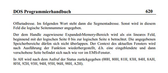

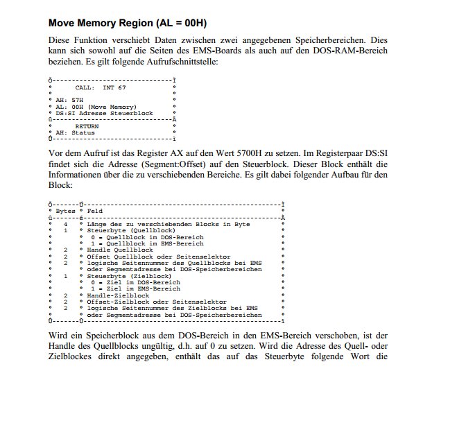

Danke für die Info , mein Englisch ist nicht mehr so gut mit 74 Jahren.
Darum meine Fragen um die Sachen etwas mehr einzukreisen.
Hier habe ich einen Auszug mit POWERBASIC 3.5 von der DosBox x.
Danke.
Hallo, guten Tag.
Ich habe hier etwas gefunden.
So  ähnlich spreche ich auch die Register an beim Powerbasic für DOS:
SUB EMS.CopyMem (Length&, SrcHandle, SrcSegment, SrcOffset, DstHandle, DstSegment, DstOffset)
  'Copies memory from EMS or base memory to EMS or base memory, where:
  'Length&    = Length of memory to copy in bytes
  'SrcHandle  = EMS handle of source memory (use 0 if source is base memory)
  'SrcSegment = Segment of source memory (or page number if source is EMS)
  'SrcOffset  = Offset of source memory
  'DstHandle  = EMS handle of destination memory (use 0 if destination is base memory)
  'DstSegment = Segment of destination memory (or page number if destination is EMS)
  'DstOffset  = Offset of destination memory
  'Determine the source and destination memory types by checking the handles
  IF SrcHandle = 0 THEN SrcType$ = CHR$(0) ELSE SrcType$ = CHR$(1)
  IF DstHandle = 0 THEN DstType$ = CHR$(0) ELSE DstType$ = CHR$(1)
  'Create a buffer containing the copy information
  CopyInfo$ = MKL$(Length&) + SrcType$ + MKI$(SrcHandle) + MKI$(SrcOffset) + MKI$(SrcSegment) + DstType$ + MKI$(DstHandle) + MKI$(DstOffset) + MKI$(DstSegment)
  Regs.ax = &H5700                           'Copy the memory region
  Regs.ds = VARSEG(CopyInfo$)                'described in the buffer
22
  Regs.si = SADD(CopyInfo$)
23
  InterruptX &H67, Regs, Regs
24
  EMS.Error = (Regs.ax AND &HFF00&) \ &H100  'Store the status code
25
26
END SUB

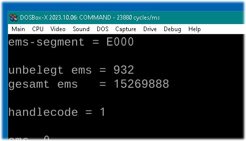

Wo finde ich bitte den Offset-Segment von EMS bitte?
Wie speche ich die 932 EMS-Pages von den Test oben an?
Danke.

von Εrnst B. (ernst)
Abfragen per Funktion 0x41 im EMS-Interrupt.
Also AH auf 0x41
INT  0x67
prüfen ob AH==0 (Sonst Fehler)
Segment aus BX auslesen.
Seite 15 in der Dokumentation hat ASM-Beispielcode dazu.
in deinem Powerbasic vmtl.
 Regs.ax = &H4100
 EMSOffsetSegment = Regs.bx
Darf man fragen, welches Problem Du zu lösen versuchst?
Ich möchte bitte zugriff auf die 932 16kb Pages haben die Frei sind.
Diese möchte ich mit Daten füllen oder auch Daten holen.
Danke.

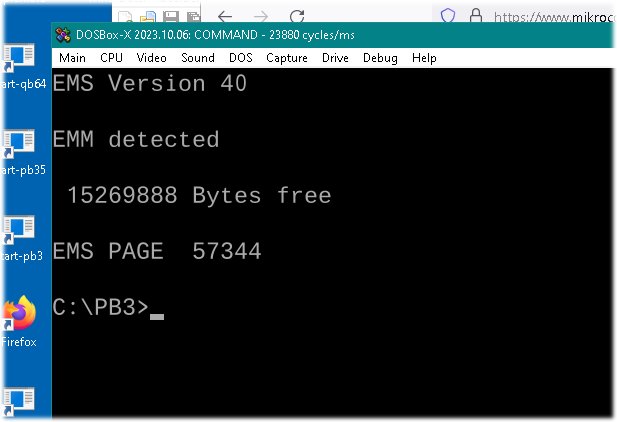

Hallo, guten Tag.
Ich habe Routinen gefunden bei PowerBasic 3.0c
Was bedeutet bitte dieses emspageframe genau?
Habe ein Foto dabei.
Die Daten sind von der DOSBOX x
Returns the physical segment of memory the EMM manager maps
EMS memory to.  This will be the area of memory to retrieve
data from once EMS is mapped there.  The EMS page frame area
is 64K in size, and starts at offset zero of the segment
returned by this function.  It consists of four 16K "pages"
that 16K EMS pages can be mapped on to (see EMSMAP).  If 0 is
returned by this function, an error was encountered, which you
should check with function EMSERROR.
Example: print emspageframe
Danke
Das ist der PowerBasic Code für das Bild oben.
$link "pbasmlib.pbl"
$include "pbasmlib.inc"
cls
print "EMS Version " hex$(emsversion)
print
if emsdetect then print "EMM detected"
print
print (16384*emstotal) "Bytes free"
print
print "EMS PAGE "emspageframe
print
8088 und 8086 verwenden 16-Bit-Adressregister. Um mehr als die damit
möglichn 64 kiB adressieren zu können, verwenden diese CPUs noch
sogenannte Segmentregister, die ebenfalls 16 Bit groß sind.
Die Kombination aus beidem führt aber nicht zu einer 32-Bit-, sondern
nur zu einer 20-Bit-Adresse:
https://de.wikipedia.org/wiki/Segmentierung_(Speicherverwaltung)#Intels_x86-Prozessoren_im_Real-Mode
Was Du da herausgefunden hast, ist das Speichersegment, in dem dein
EMS-Speicher in den PC-Adressraum eingeblendet wird.
Dezimal 57344 ist hex 0xE000 (was plausibel ist, das liegt in dem 384
kiB-Block oberhalb der bekannten 640 kiB RAM).
Deine vier 16-kiByte-Schnipsel sind also an den Speicheradressen
0xE000:0x0000 bis 0xE000:0xFFFF zu finden, der erste also bei
0xE000:0x0000 bis 0xE000:0x3FFFF, der zweite von 0xE000:0x4000 bis
0xE000:0x7FFF, der dritte von 0xE000:0x8000 bis 0xE000:0xBFFF und der
letzte von 0xE000:0xC000 bis 0xE000:0xFFFF
Hallo, danke du hast mir sehr geholfen.
jetzt werde ich mal diesen Bereich beschreiben mit Daten.
Mit den Text komme ich nicht klar.
Ich möchte einen Speicherblock von DOS nach EMS schicken.
Handle des Quellblocks auf "0" setzen ,weil dieser ungültig ist steht
da.
WEnn ich die Adressen jetz direkt angebe von DOS : Segment/Offs
dann kommt nach dem Steuerbyte  DOS : Segment/Offs.
Also ist das Segment jetzt auf den Handle Quellblock , wo eigentlich die
"0" reinkommt , dann kommt Offset.
Das verstehe ich nicht , weil danach wieder das Segment kommt vor dem
Steuerbyte für das EMS.
Wie geht das bitte genau (Bild von EMS-Vorausetzungen sind bei)?
Wie sieht bitte das ganze Feld aus?
Ich möchte bitte von Dos : segment/offs 4x16000 nach EMS schicken.
Dann möchte ich wieder von EMS 4x16000 nach Dos segment/offset schicken.
Danke.
